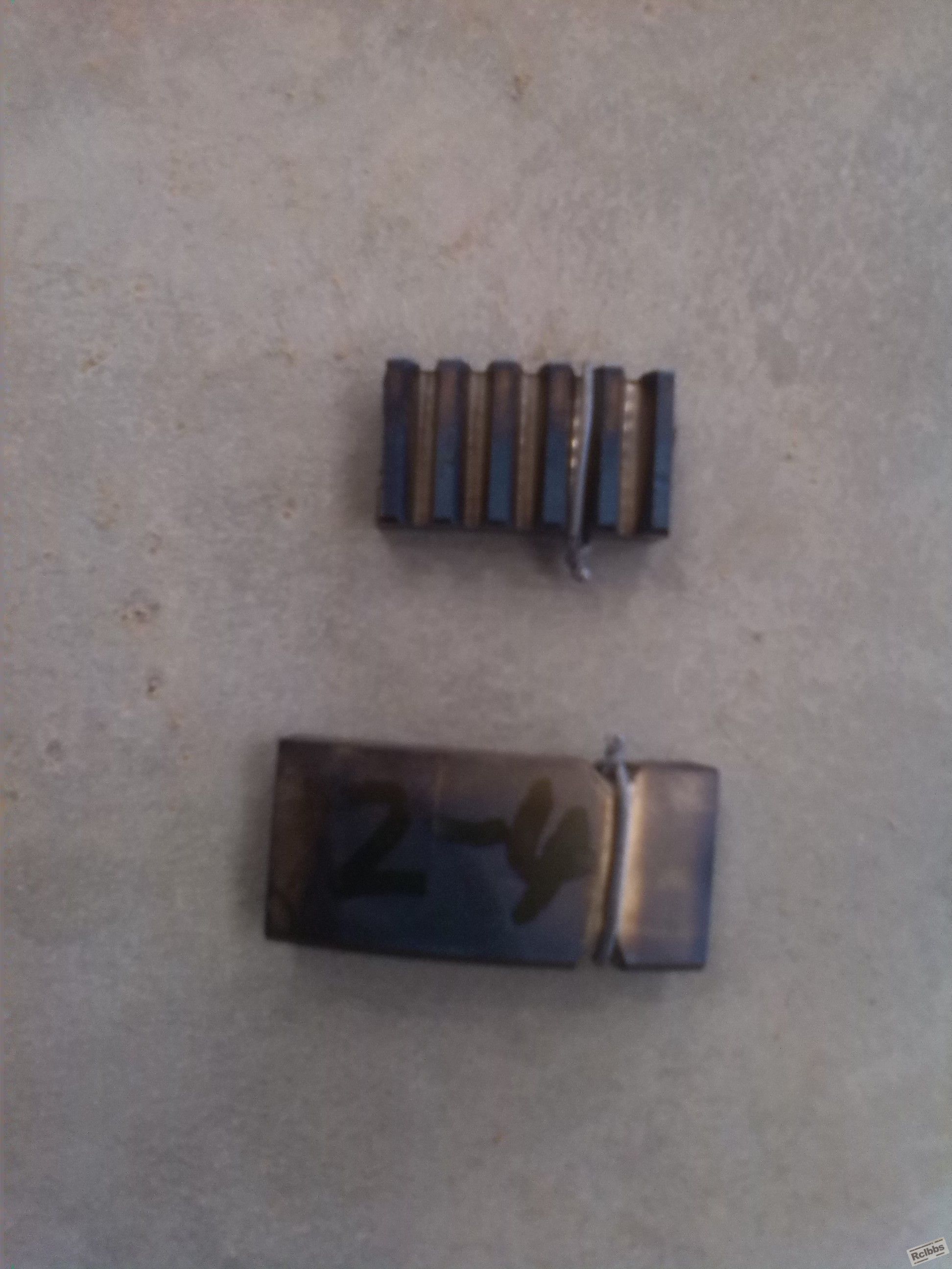

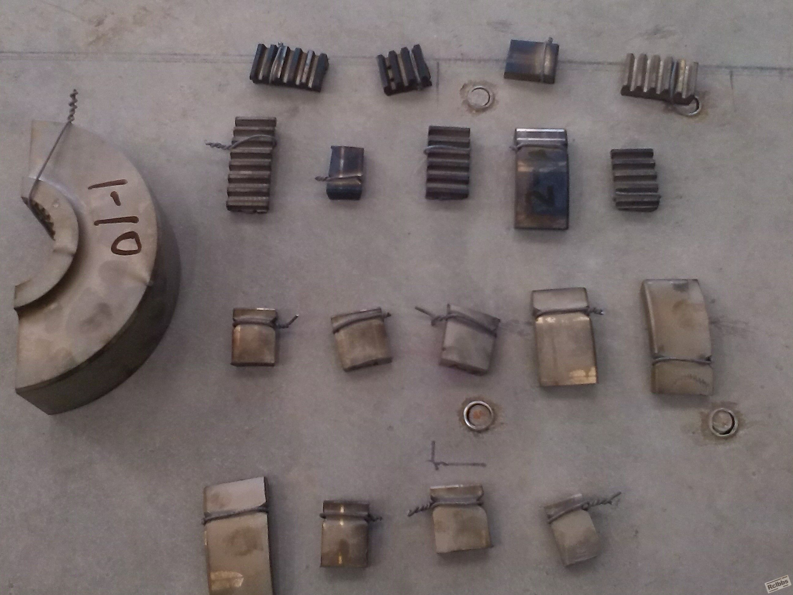

新氮化炉采用9点法测渗层均匀性,结果成这样了,令人发指呀,谁能帮我分析一下什么原因造成的。120℃出炉的,应该不会氧化呀……
氧化这么严重
氧化这么严重

发表于 2013-6-8 18:37:03 来自手机 | 显示全部楼层
什么样的氮化炉,降温时用的什么气体?设备是否漏气?零件是什么材质?来自: Android客户端
发表于 2013-6-8 21:50:05 | 显示全部楼层
要么操作不当,要么炉子有问题--------漏气或出炉过早
120度是炉罐外温度还是炉罐内温度,如果是炉内温度就和出炉温度没关系。问一下炉罐内有测温热电偶吗?
 楼主| 发表于 2013-6-9 08:21:10 | 显示全部楼层
有测温热电偶,但是不知道怎么会这样了……
 楼主| 发表于 2013-6-9 08:22:46 | 显示全部楼层
爱协林箱式带罐氮化炉,降温时用氮气置换,我也估计是保压阀漏气了
发表于 2013-6-9 10:19:36 | 显示全部楼层
氮化炉用的气体纯净吗?
发表于 2013-6-9 10:34:45 | 显示全部楼层
     解铃尚须系铃人,建议可以按图索骥,寻找设备厂家帮助解决
发表于 2013-6-9 11:18:28 | 显示全部楼层
第一:炉子漏气,
第二:去油处理没到位
 楼主| 发表于 2013-6-9 11:34:27 | 显示全部楼层
两把菜刀闹革命 发表于 2013-6-9 10:19
氮化炉用的气体纯净吗?
气体经过纯化装置的纯化的
签到天数: 38 天
发表于 2013-6-9 22:16:02 | 显示全部楼层
7楼杨工说的对,解铃还须系铃人,联系厂家让他们解决,设备在调试期间应该有他们负责,设备不会有问题,爱协林的设备已经很成熟了,调试期间发生问题很正常
发表于 2013-6-27 21:46:46 | 显示全部楼层
零件一看就是氧化了,查看设备
发表于 2013-6-27 21:54:10 来自手机 | 显示全部楼层
应该是操作不当,先测一下硬度看看达标不,
 楼主| 发表于 2013-6-27 21:55:48 | 显示全部楼层
后来查了一下
保压阀处漏气
签到天数: 531 天
发表于 2013-6-27 22:37:17 | 显示全部楼层
mse319 发表于 2013-6-27 21:55
后来查了一下
保压阀处漏气
这个是主要原因吗?难道不考虑一下氨气流量问题?
再说了漏气能明显闻到味道吧。
