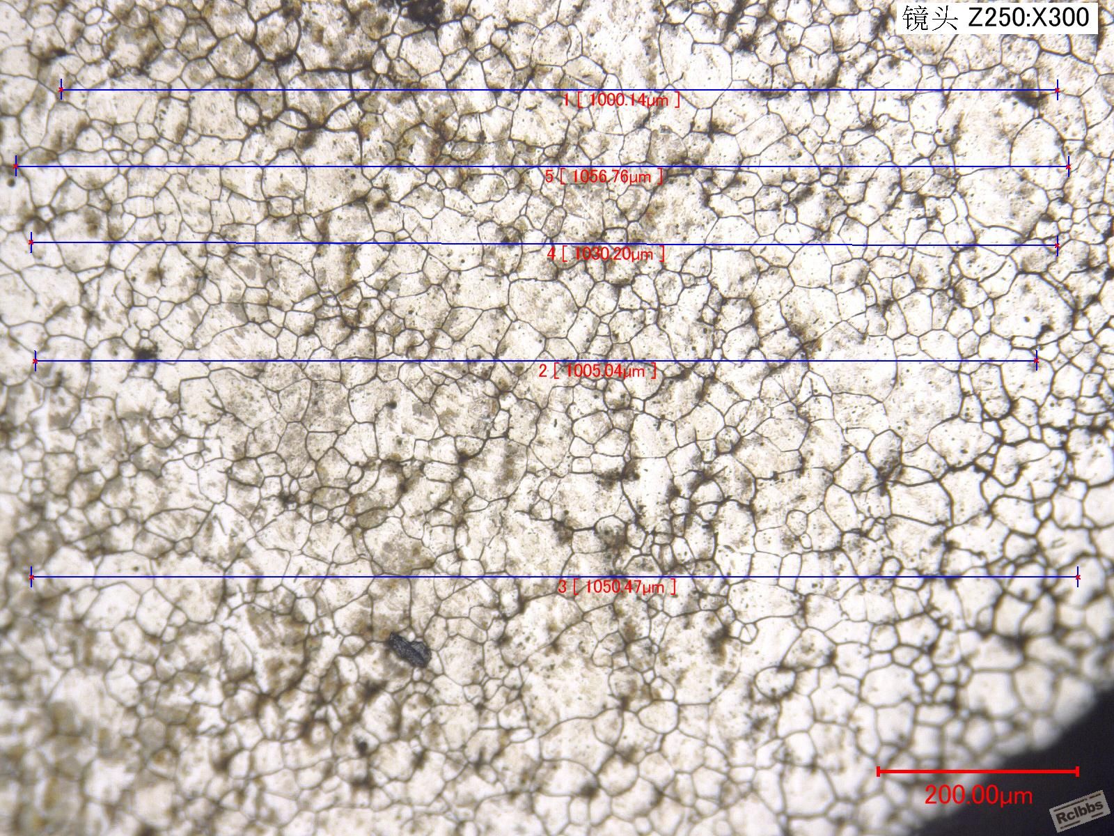

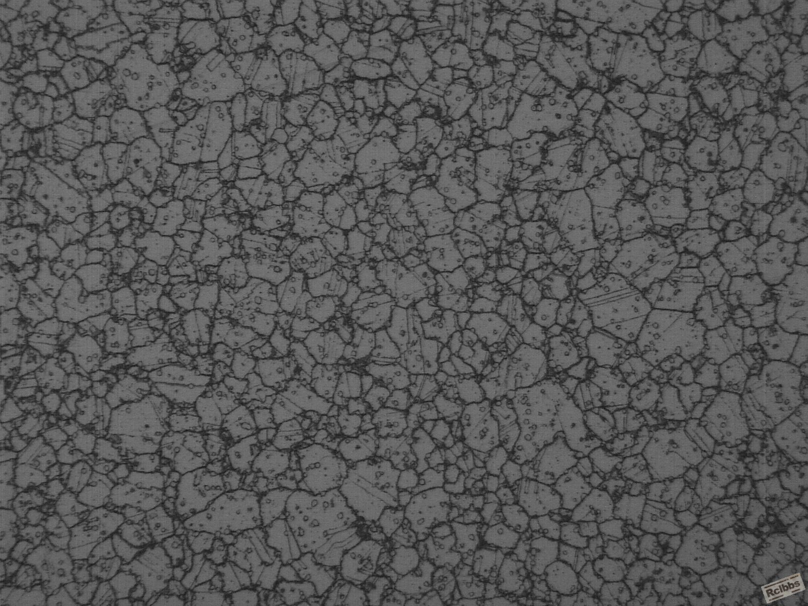

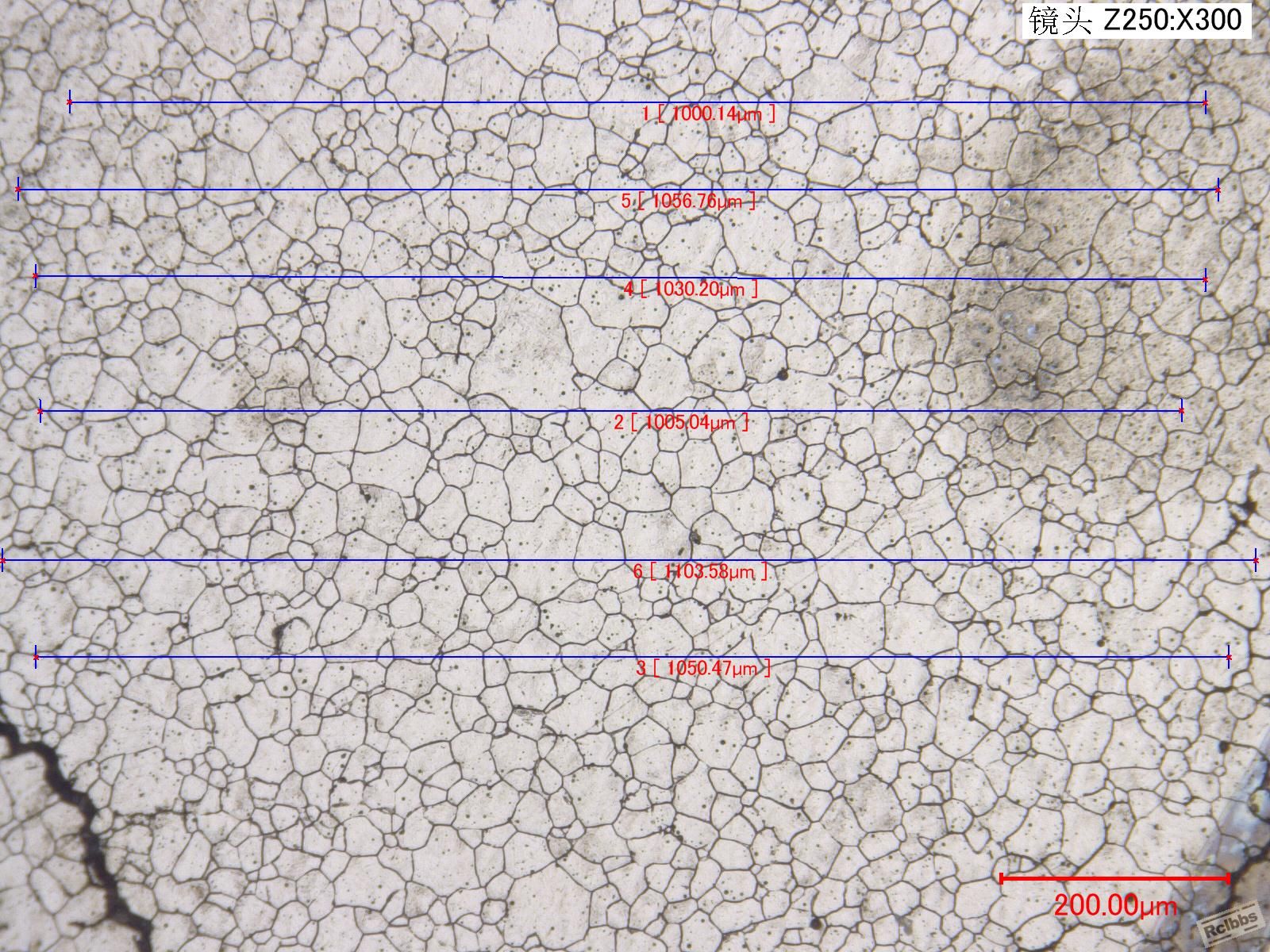

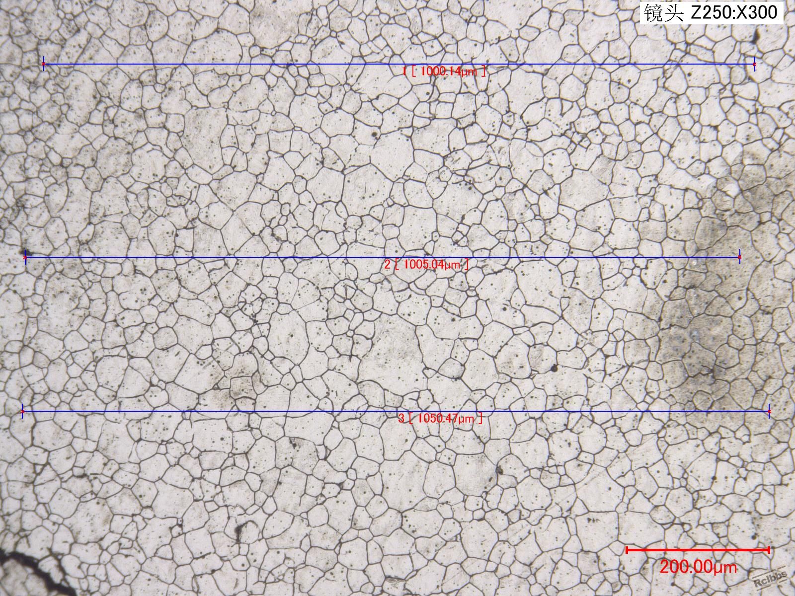

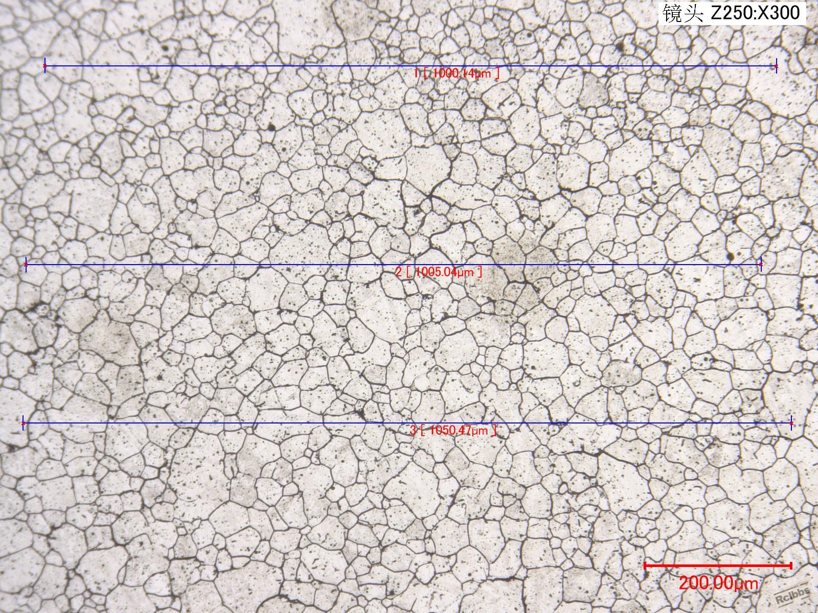

最近拍了些晶粒照片,上传和大家分享,感兴趣的坛友评评晶粒度级数。

发表于 2013-6-9 19:43:55 | 显示全部楼层
好漂亮 能分享下什么材料 怎么样腐蚀的吗

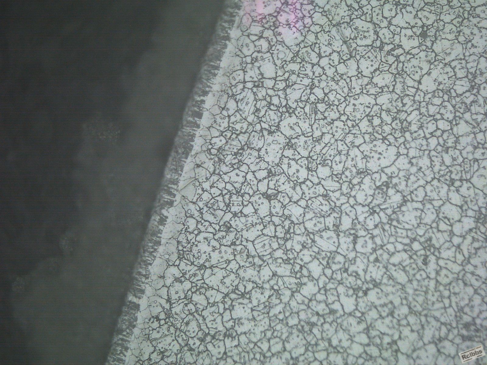

我这里也有几张,分享给大家看看,汽车发动机排气门,奥氏体不锈钢,显微组织为奥氏体+颗粒状碳化物,可以看到孪晶,表面氮化处理。放大倍数500X

天涯浪子 发表于 2013-6-9 21:39
我这里也有几张,分享给大家看看,汽车发动机排气门,奥氏体不锈钢,显微组织为奥氏体+颗粒状碳化物,可以看 ...
试样边沿很平整,效果不错。

发表于 2013-6-11 11:05:09 | 显示全部楼层
不错,不知道是什么材料。不同材料腐蚀的难易程度是完全不同的。LZ采用截距法测得吗?不知道我下载下来用我的软件评会不会变倍数,下面有标尺我再新建个标尺应该可以。
 楼主| 发表于 2013-6-11 11:18:39 | 显示全部楼层
清霜 发表于 2013-6-11 11:05
不错,不知道是什么材料。不同材料腐蚀的难易程度是完全不同的。LZ采用截距法测得吗?不知道我下载下来用我 ...
材料与GCr15差不多,合金元素含量上有一定差别,属于高碳合金钢,您有时间评评晶粒度级数,评级仅供交流和探讨,不做定论。
大概是高铬耐热钢。前两张如果清洗的再干净点就好了,另外试样纸样恐怕不是非常平,部分区域有点发虚哦。
签到天数: 22 天
发表于 2013-6-13 11:29:36 | 显示全部楼层
还好了。
天涯浪子的照片更漂亮,金相磨抛的非常好。
