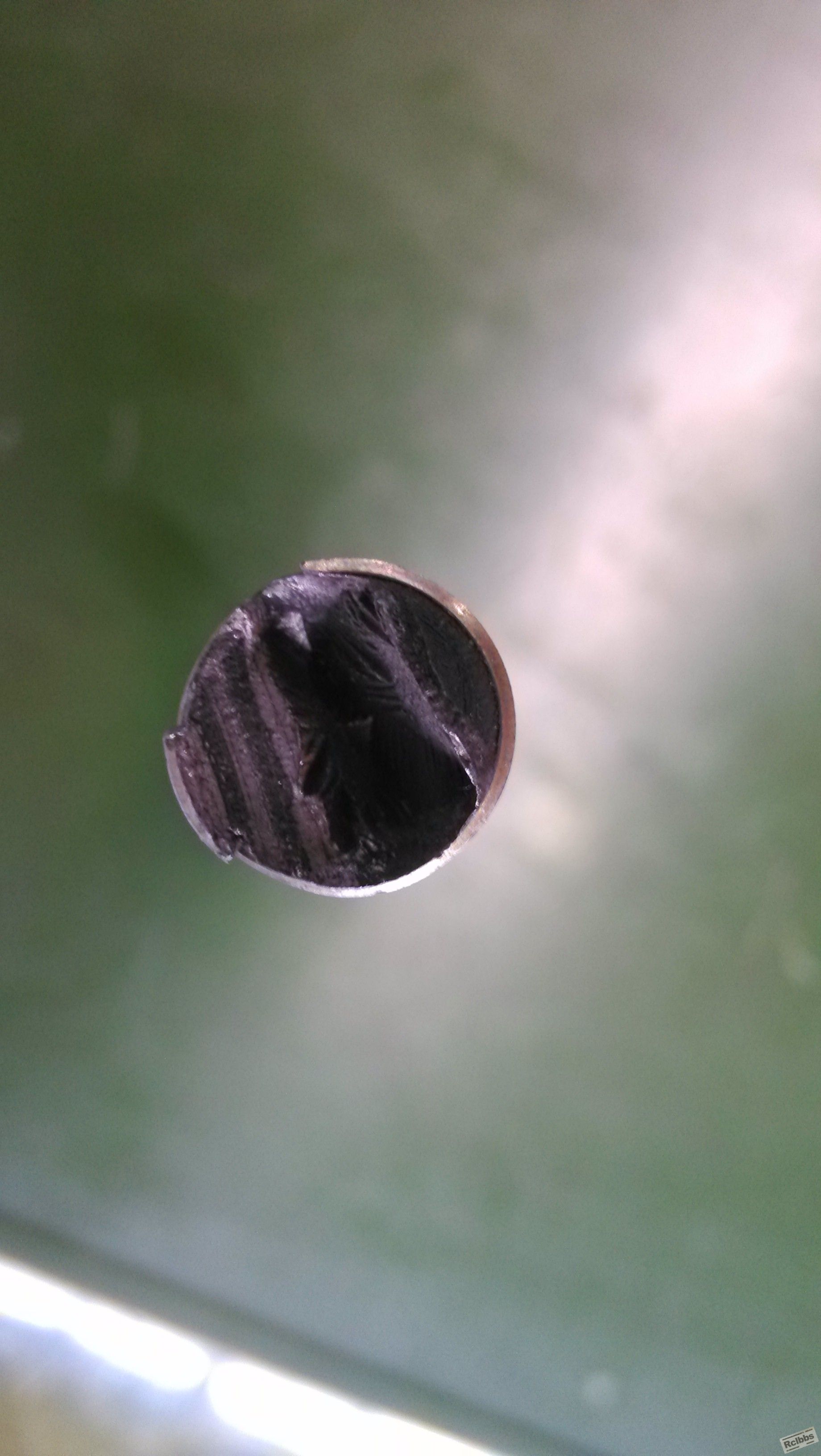

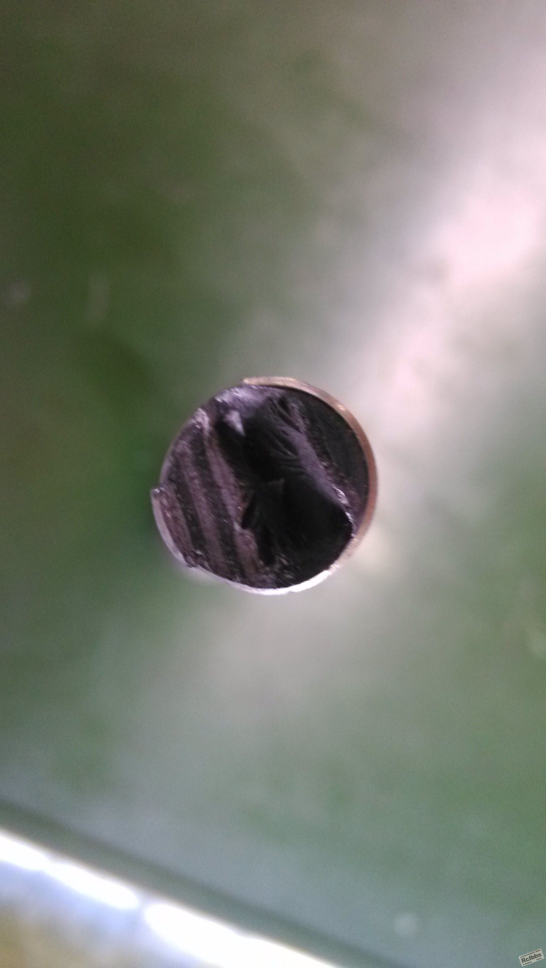

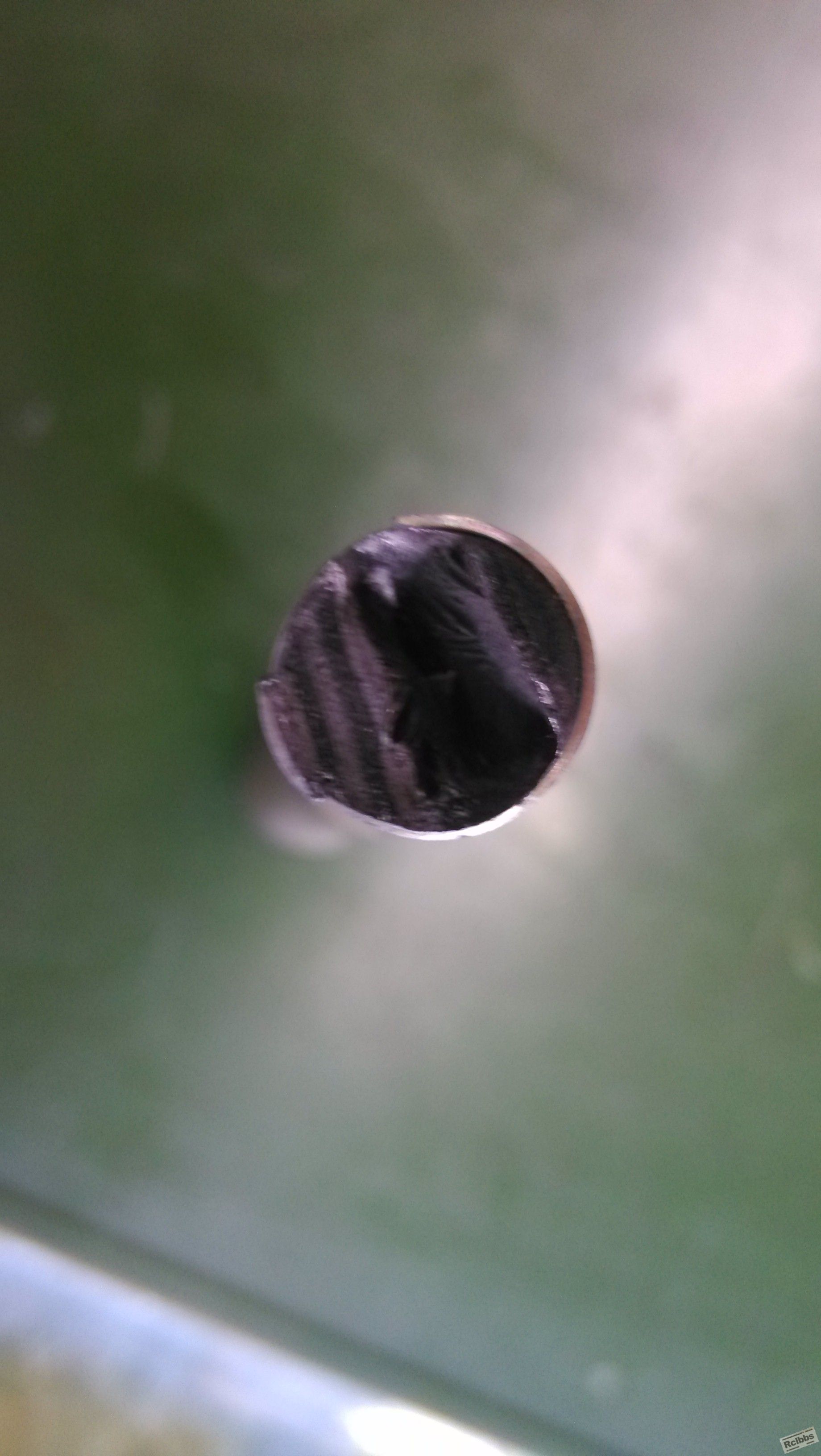

麻烦各位大神看哈是什么断口啊
签到天数: 133 天
发表于 2013-6-14 22:45:08 | 显示全部楼层
看着像疲劳断口,疲劳源两点钟方向,但最好提供更多的信息,包括材料、工艺、断裂情况、使用条件、受力状态
 楼主| 发表于 2013-6-14 23:03:54 | 显示全部楼层
这个是整车上面拉杆断裂后的截面啊
 楼主| 发表于 2013-6-14 23:06:02 | 显示全部楼层
材料40Cr,热处理为调质,断裂是整车碰撞后发现拉杆断裂,断裂的两节复原后,角度约60°
发表于 2013-6-15 09:30:14 | 显示全部楼层
貌似像是疲劳辉带,其实不是,只是断裂过程中断面成分偏析引起的台阶而已。
 楼主| 发表于 2013-6-15 21:34:19 | 显示全部楼层
我怀疑是韧性断口啊,能不能帮忙确认哈
签到天数: 72 天
发表于 2013-6-17 15:05:09 | 显示全部楼层
这是一个轴类零件,带状或偏析方向应该在纵截面上。
签到天数: 23 天
发表于 2013-6-19 09:06:16 | 显示全部楼层
wpyandfl 发表于 2013-6-15 21:34
我怀疑是韧性断口啊,能不能帮忙确认哈
需要你提供更清晰的照片,而且要不同角度的。最好有复原的照片
