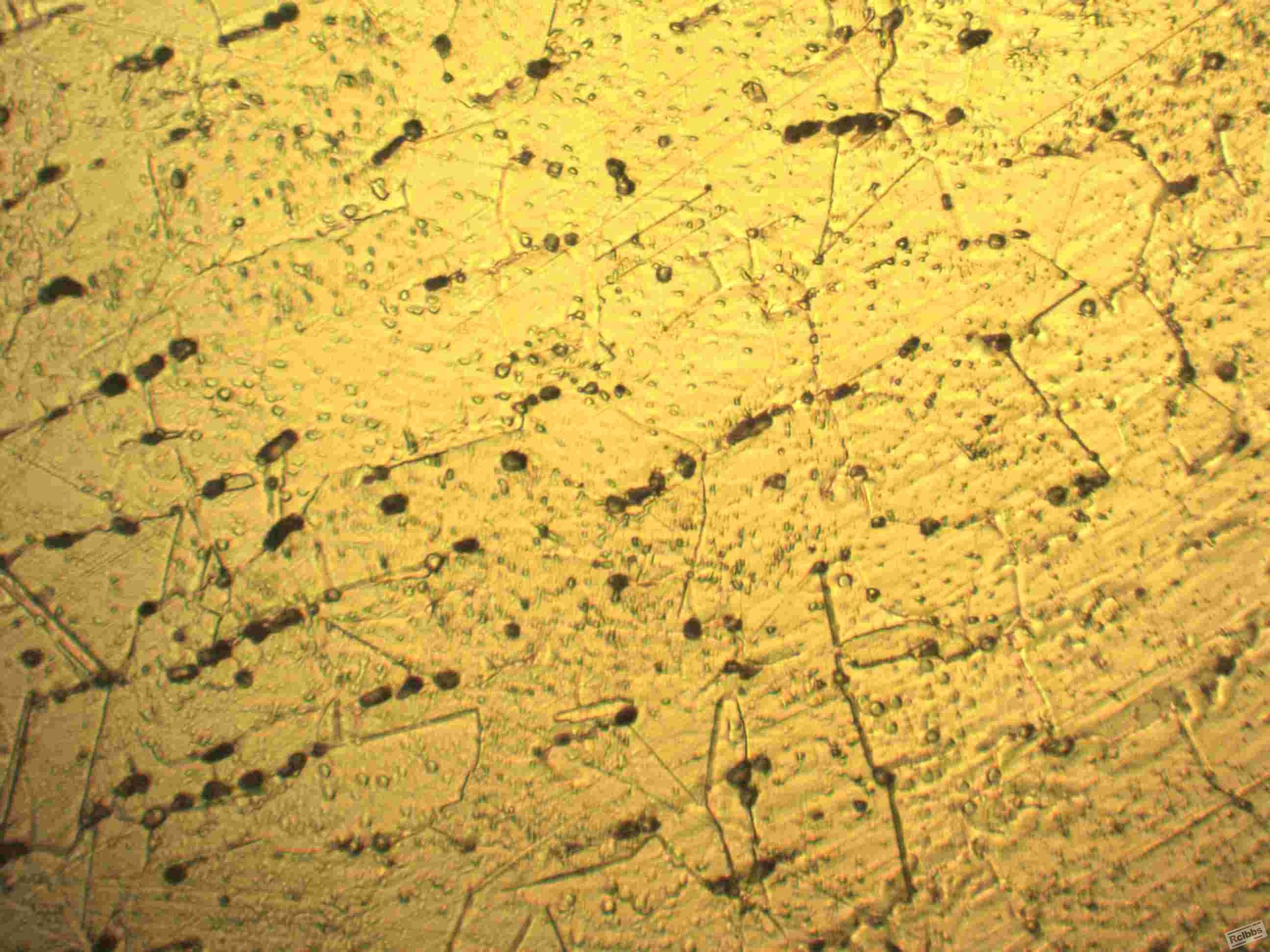

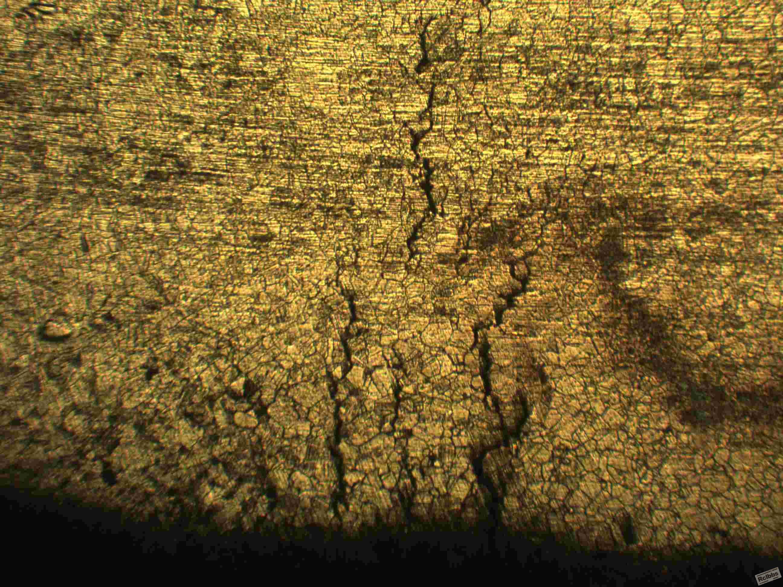

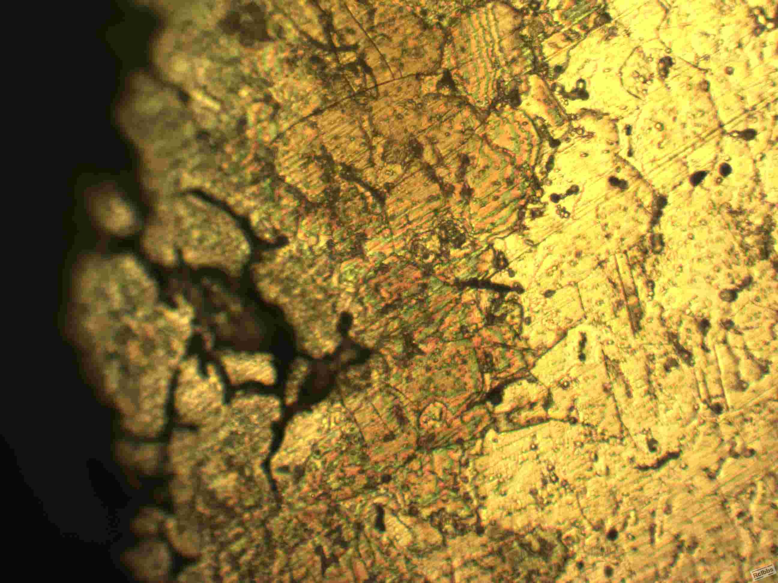

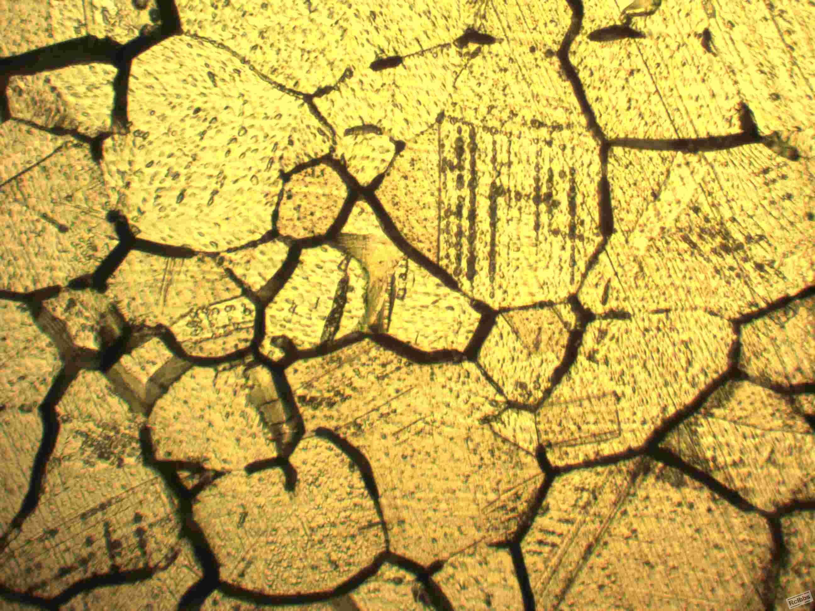

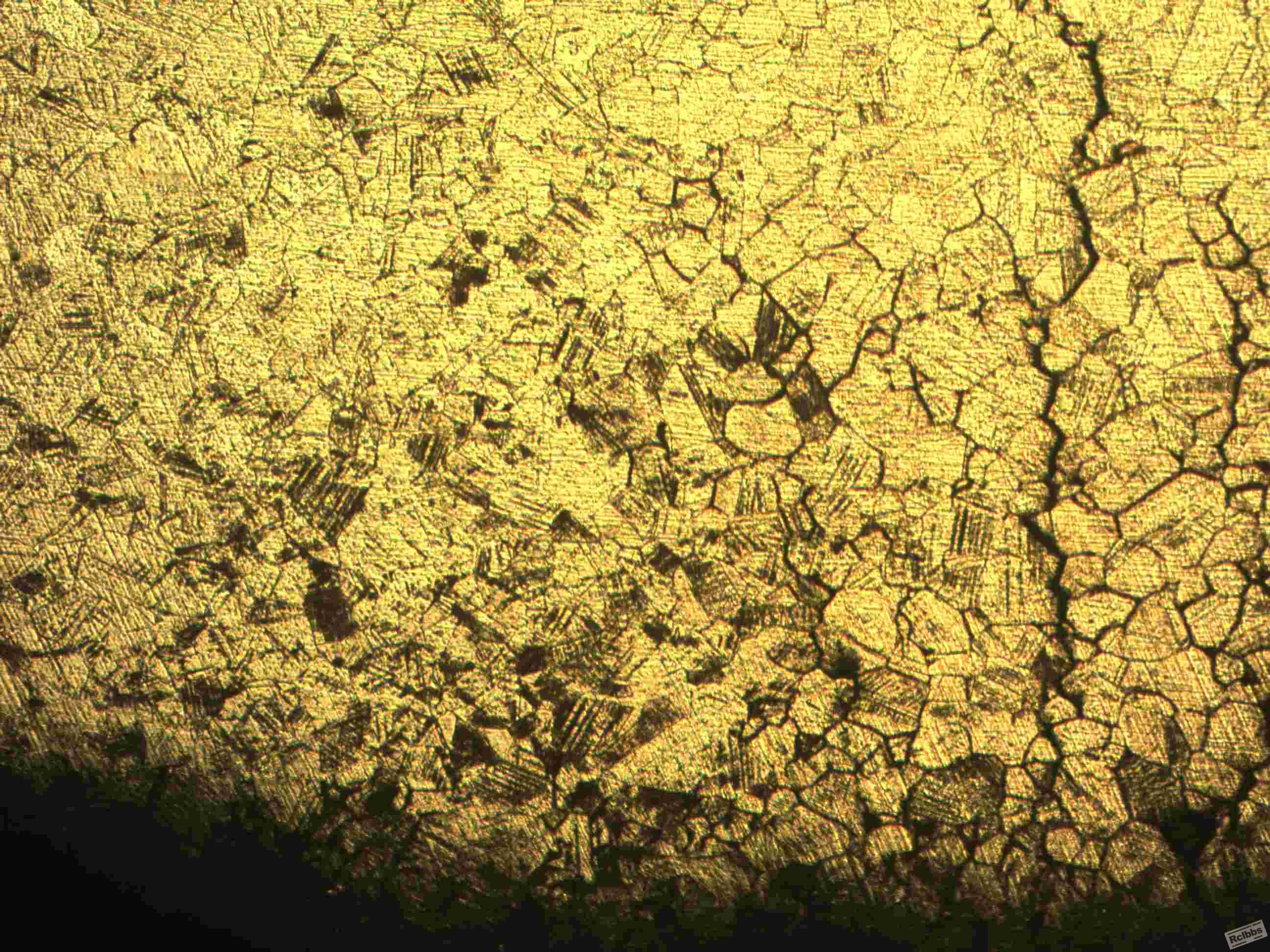

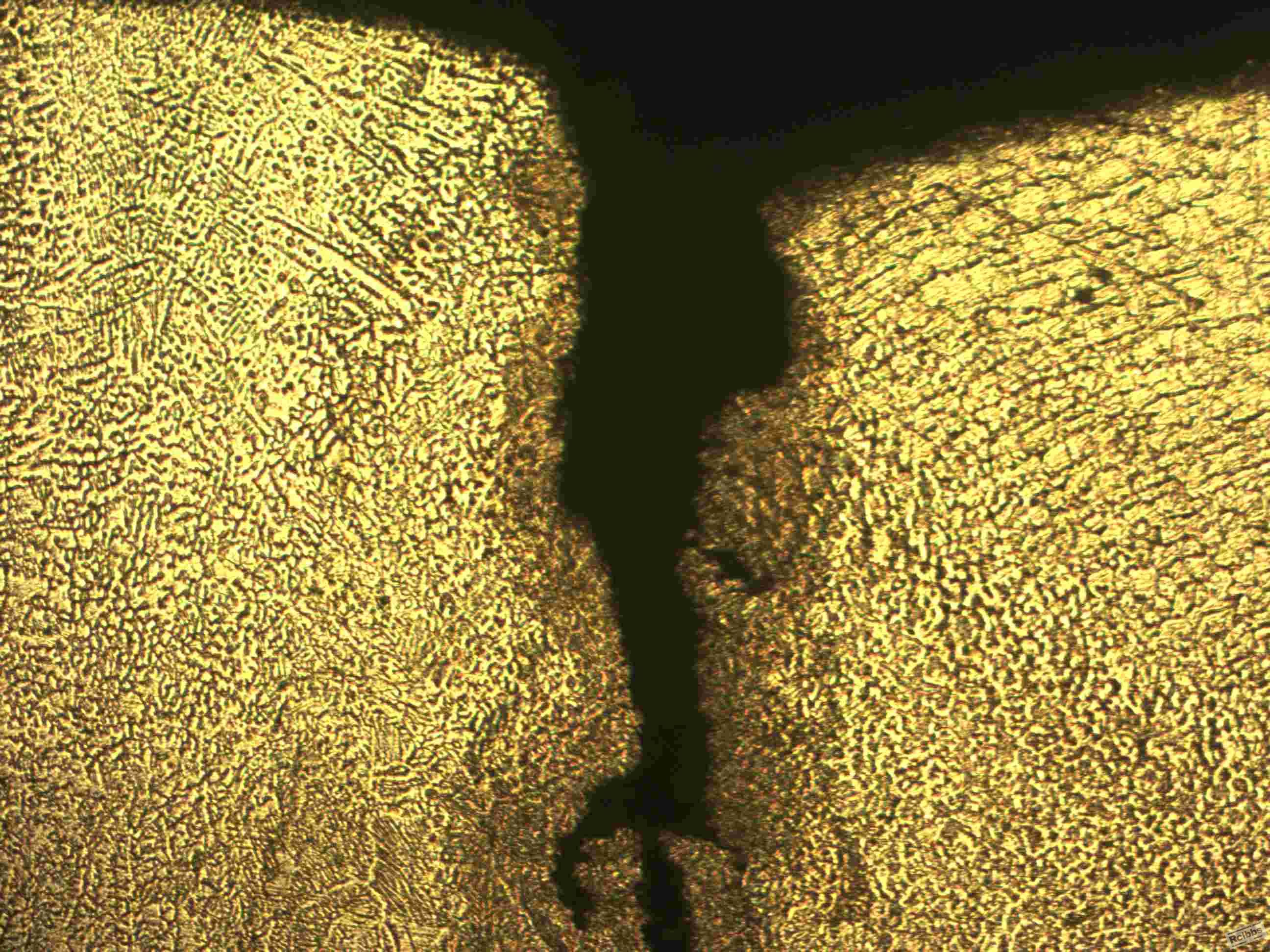

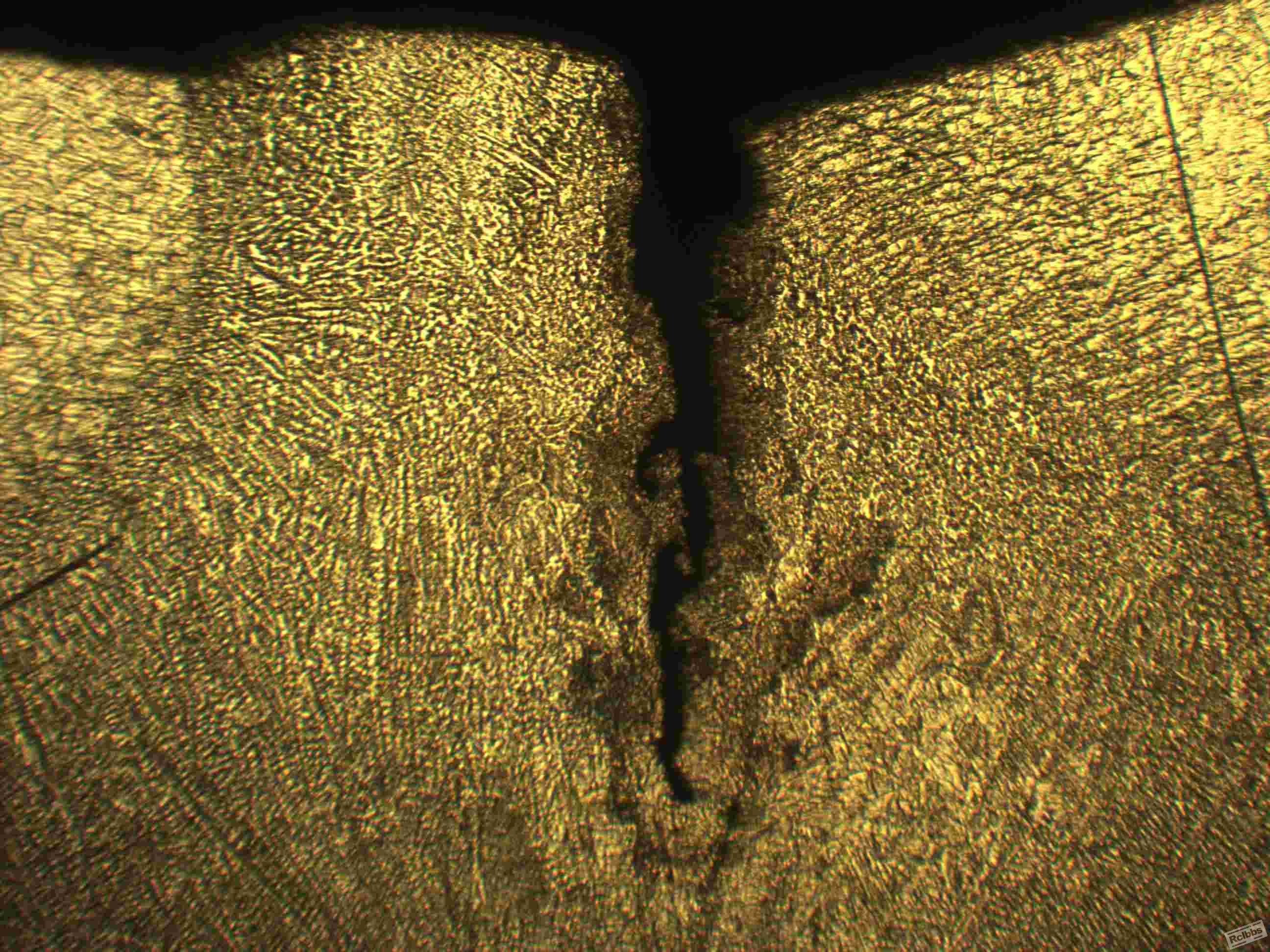

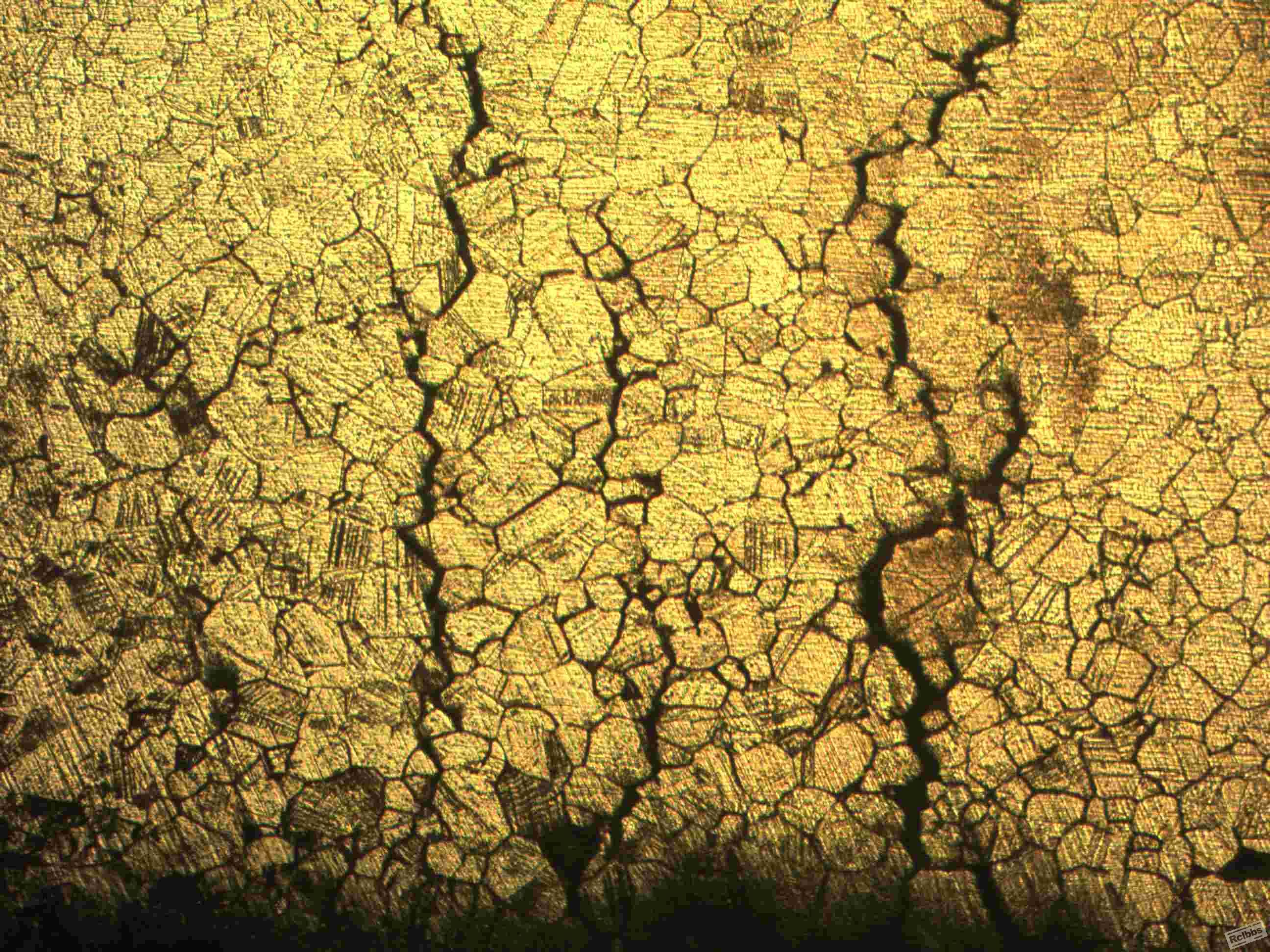

本厂购不锈钢焊管,焊接技术钨极氩弧焊,双焊枪焊接,以下两种规格焊管出现开裂,希望大家能帮忙分析下原因,谢谢! IMG_20130702_091929.jpg 100-5.jpg 100-4.jpg 50-2.jpg 500-7.jpg 500-6.jpg 500-5.jpg 500-4.jpg

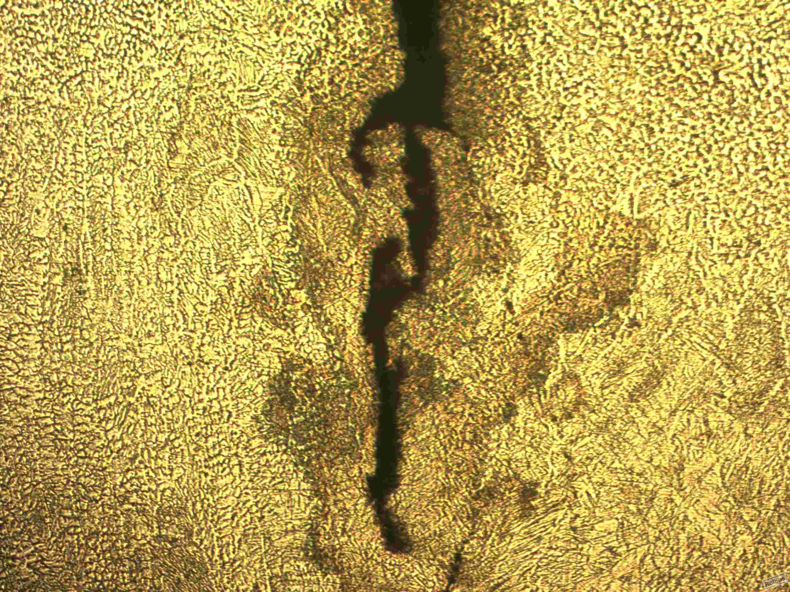

试样为10%草酸腐蚀,,开裂位置为焊缝中心区域,个人认为由于壁厚较厚变形量大,造成的应力开裂,另焊接造成热影响区碳化物在晶界沉淀存在晶间腐蚀趋向

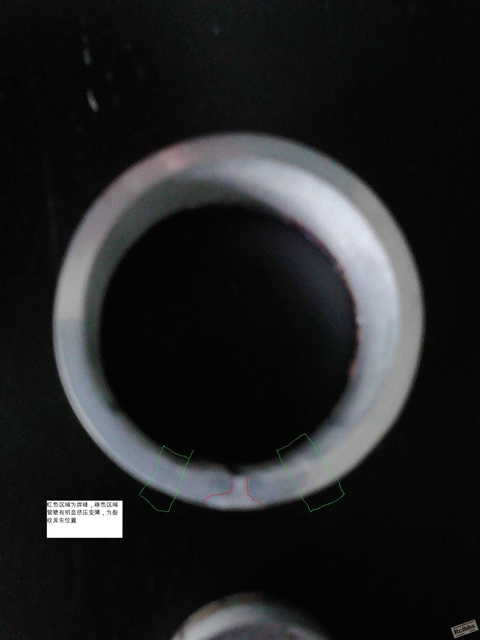

另一规格焊管开裂上图如下:
受挤压区域,即全貌绿色区域100
受挤压区域,即全貌绿色区域100
500
500
500
500
500
500
500
500
100
100
100
100
100
100

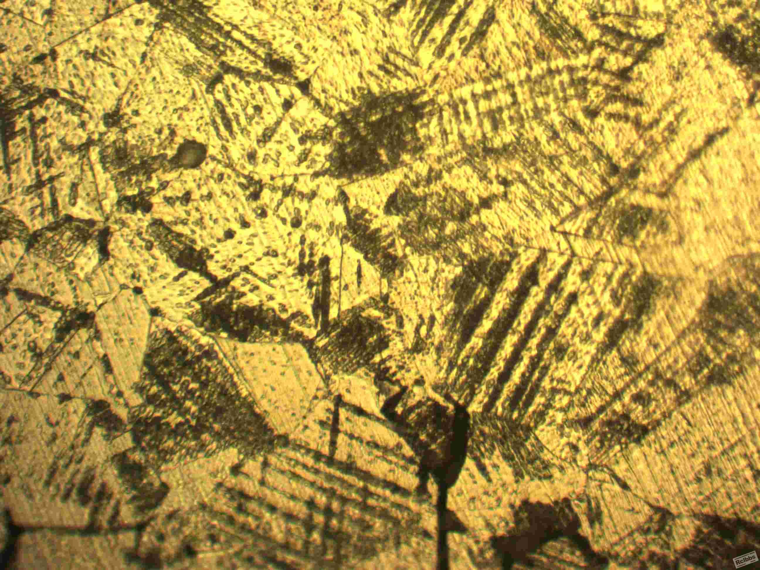

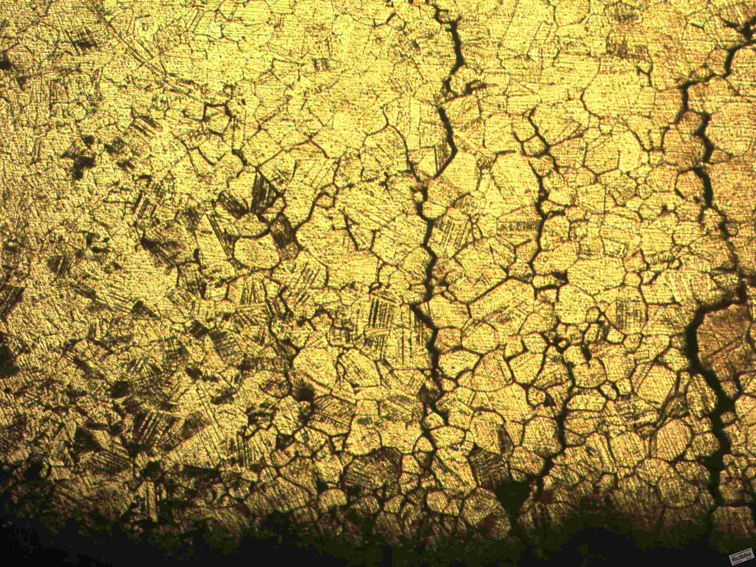

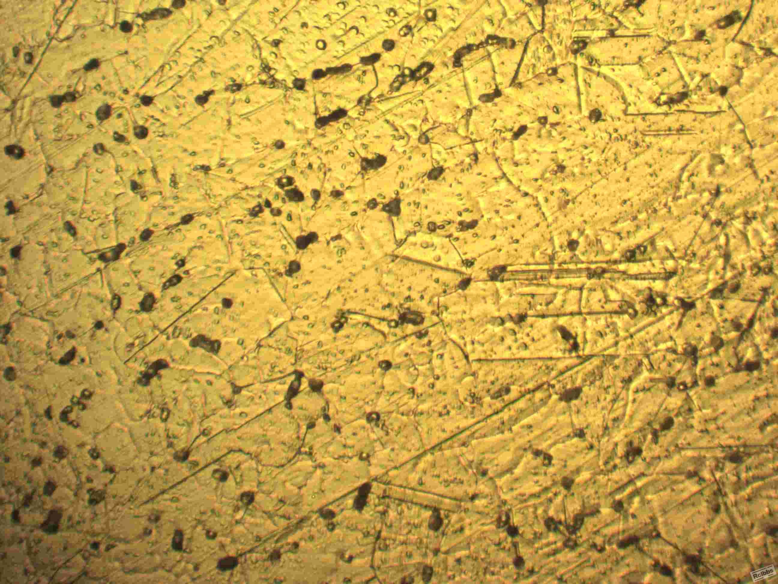

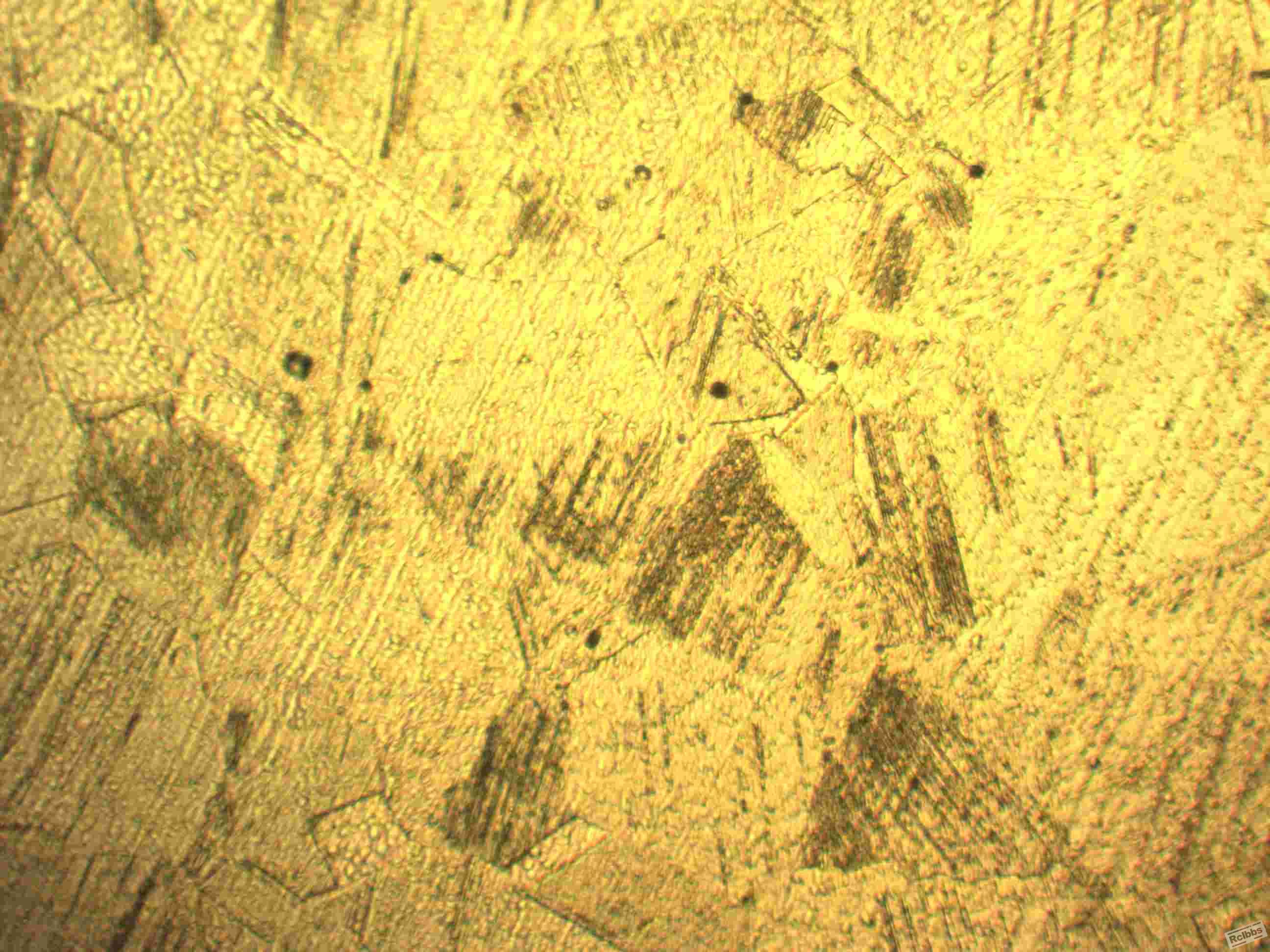

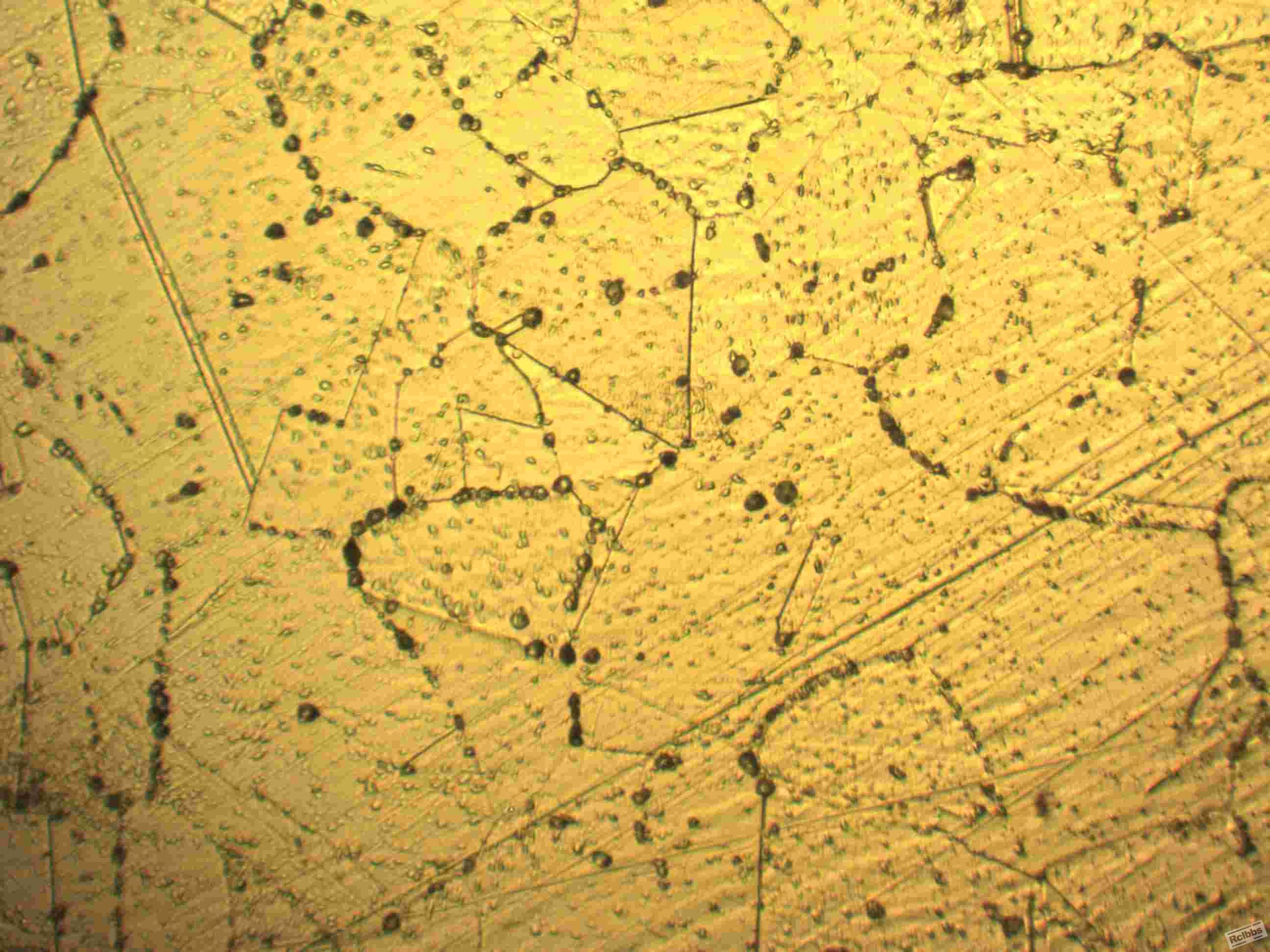

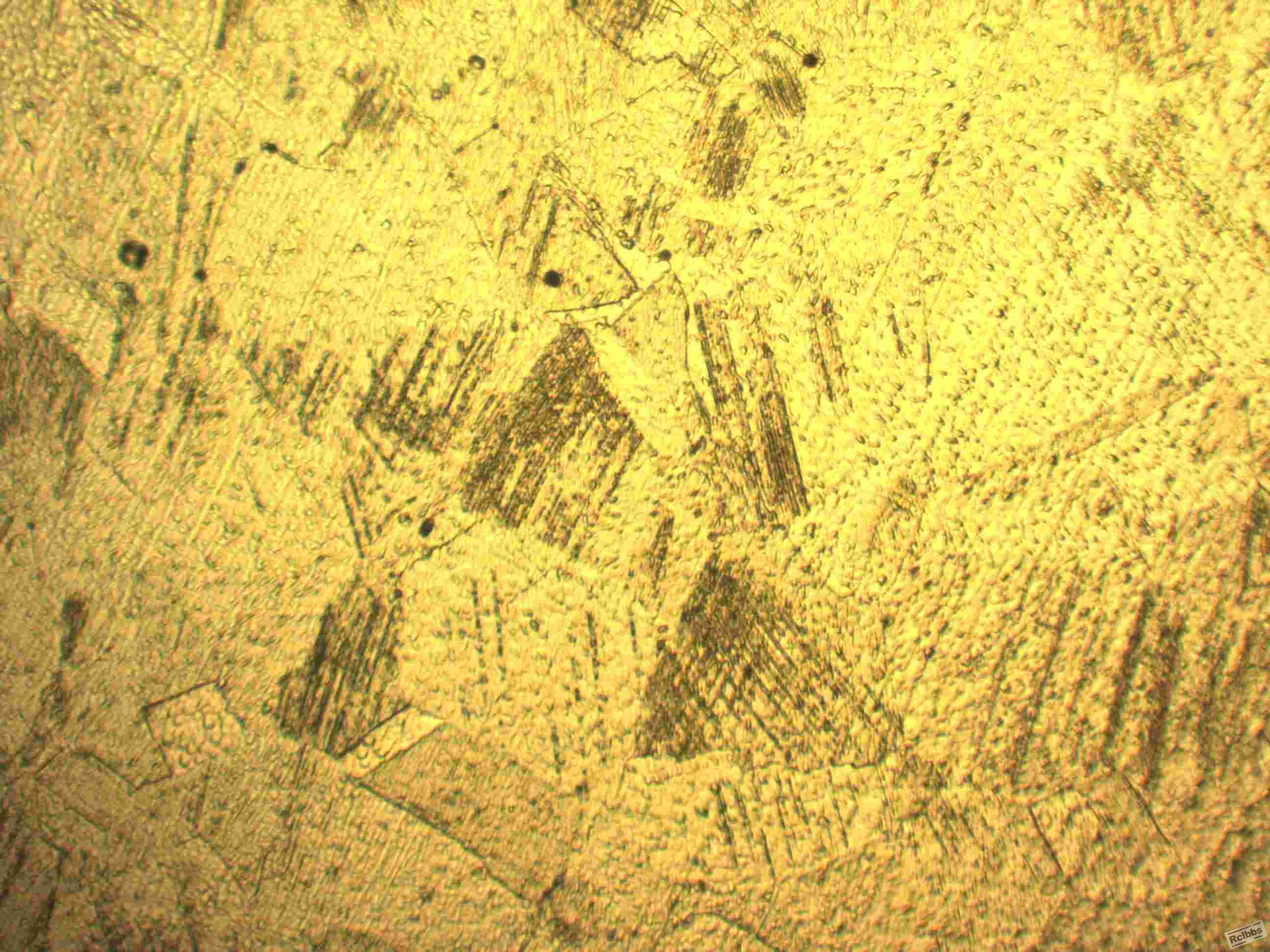

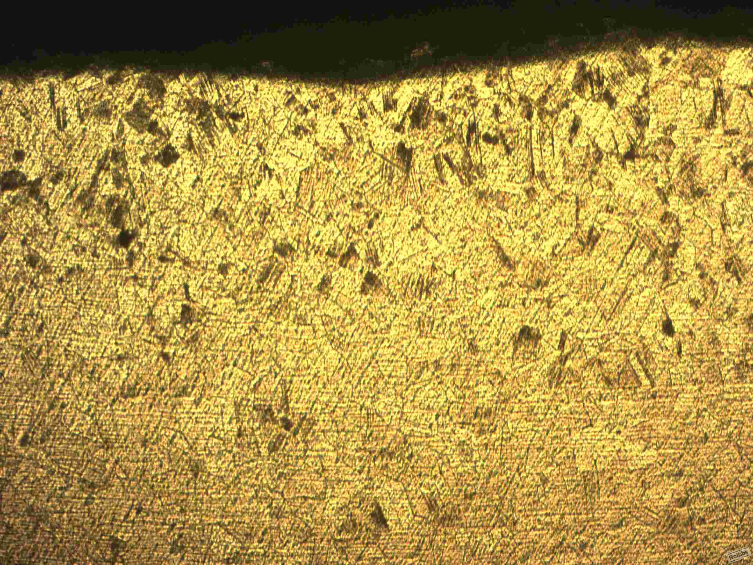

试样为10%草酸腐蚀,开裂位置为焊缝很远距离两道受挤压区域,个人认为不属于热处理区,开裂原因想不明白,因为管子还未使用,就产生这种裂纹;另焊接造成热影响区碳化物在晶界沉淀存在晶间腐蚀趋向,个人觉得挤压区存在应力诱发马氏体,用磁铁吸过有磁性且较强,向焊缝更远处走由于成型变形越小诱发马氏体越少,磁性越弱,同事说这不是马氏体,属于奥氏体滑移,希望各位大侠帮忙看看,谢谢!

看裂纹形态为沿晶裂纹,组织中的确是有形变马氏体,但这应该不是造成焊管开裂的原因;
    图片中能够看到奥氏体晶界碳化物(σ相)沉积严重,这是脆性很大的一个相,个人认为是这些脆性相在受挤压变形时开裂,从而形成沿晶裂纹并扩展;
    你们这个材料没有做原材料的金相检验么?应该是原材料方面就存在问题,或者你们经过其他的处理?焊接或变形前最好是经过固溶处理的全奥氏体组织。

第一个焊接区纵向裂纹,第二个局部过烧
发表于 2013-7-2 11:27:39 | 显示全部楼层
这个碳化物在晶界沉积做化学分析一般是查探不到的,化学成分合格也会存在这种情况的,这个钢在轧制或热处理过程中存在的问题,不锈钢的检验一般来说都会做金相分析的。
    你说的第一种规格,是上面一组图片么?该组焊缝组织看起来不算差,裂纹位置是在焊缝的根部,我的看法是焊缝催在焊接缺陷的开裂,裂纹形态上看不像是应力过大形成的撕裂,最后一幅图不知道是什么位置看起来也是沿晶裂纹。

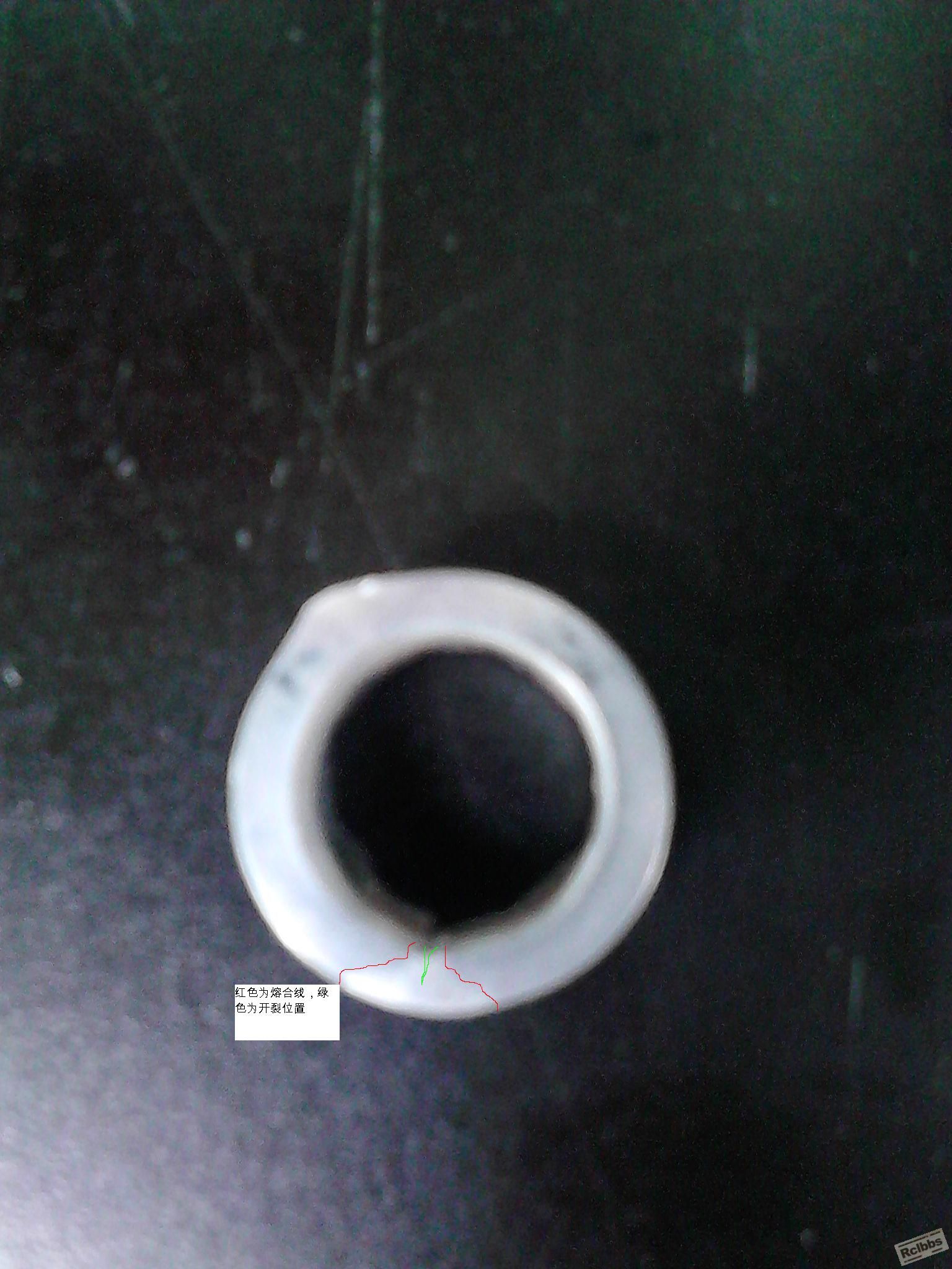

制样较差,还在提高,见笑啦! 最后一幅是裂纹右半部500倍照片,你意思是焊缝根部存在缺陷,导致的开裂?但是所有这批管子每根都是贯穿整根管子的这种开裂

    “但是所有这批管子每根都是贯穿整根管子的这种开裂”,裂纹在焊缝的根部直线发展?

能帮忙分析下纵向裂纹原因吗?过烧应该是有晶界融化,但是感觉不像啊?

就根据现有的探讨一下吧?人家不愿给具体工艺也没招
就是根部如图位置,整根直线贯通!
发表于 2013-7-2 12:18:23 | 显示全部楼层
有的时候不要把简单的问题复杂化,说白了第一个是厂家焊接的问题,可参考GB6417,第二个是厂家热处理的问题,看下第二个裂纹区域晶粒与正常处有区别吗,再看裂纹末梢有晶界有氧化吗。

这种情况以前倒是见过,不能叫焊接缺陷,应该说是焊接工艺还不够好,导致焊缝在后面的变形应力的作用下发生开裂,类似于过载失效的形式。
