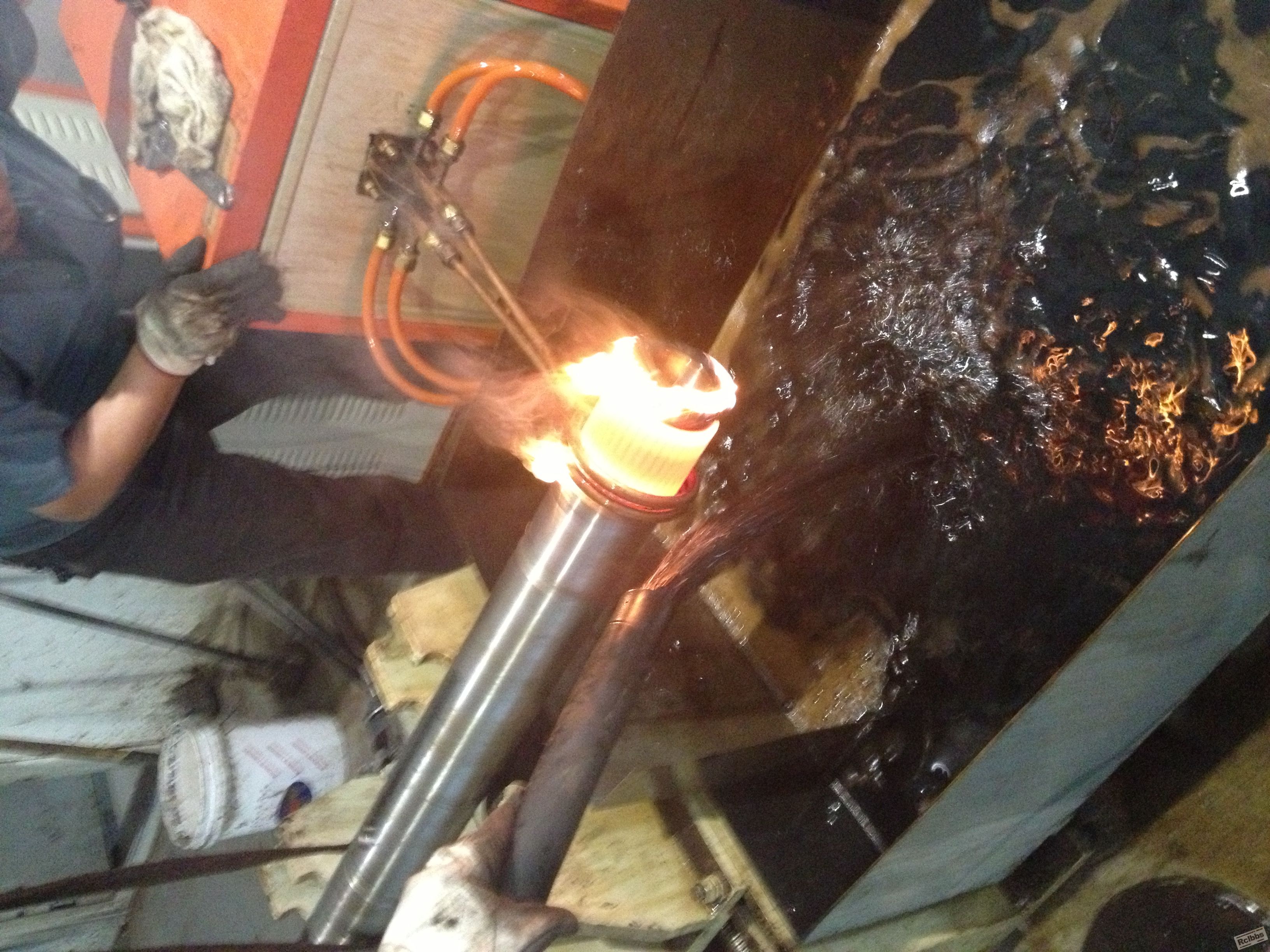

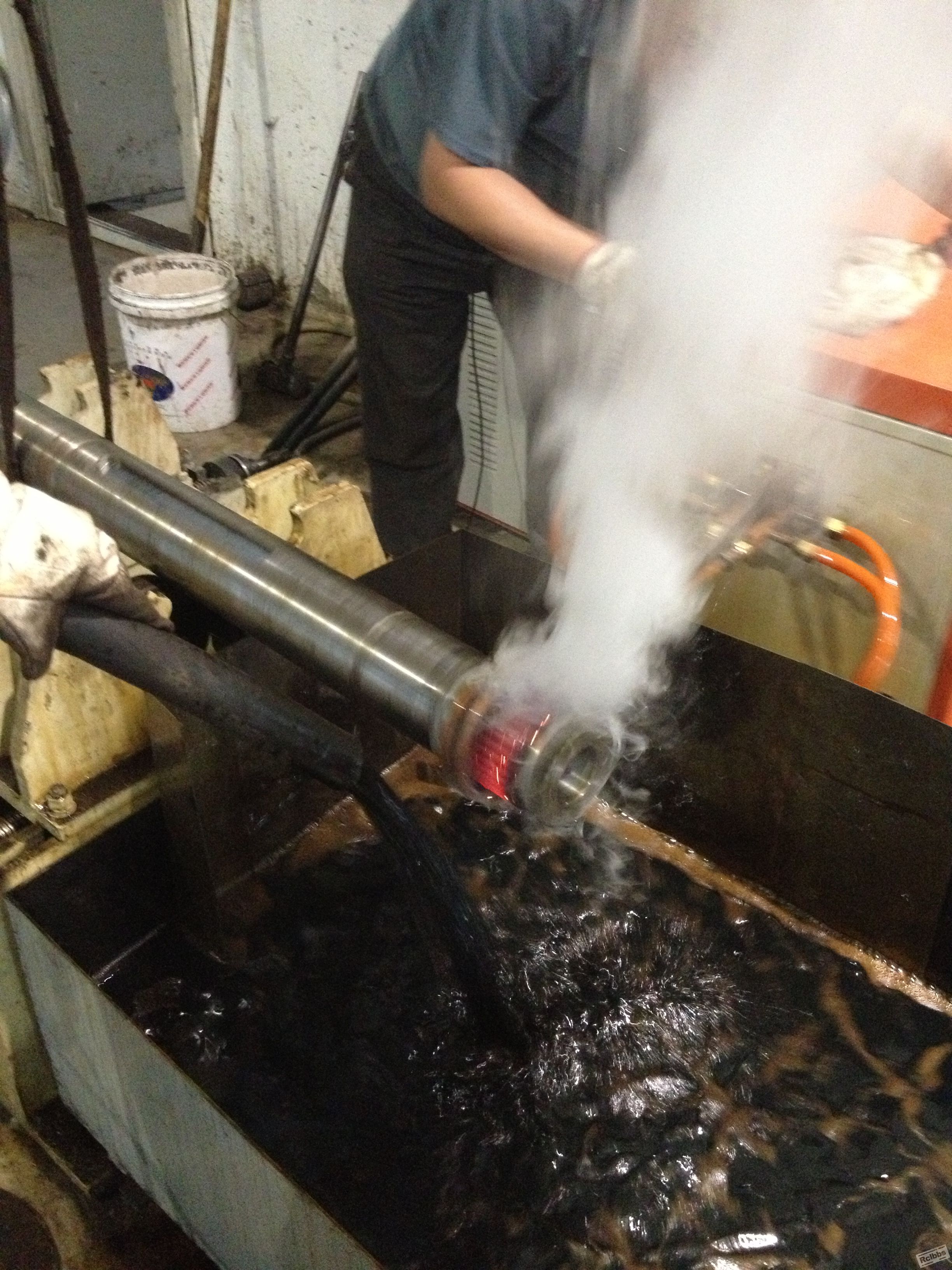

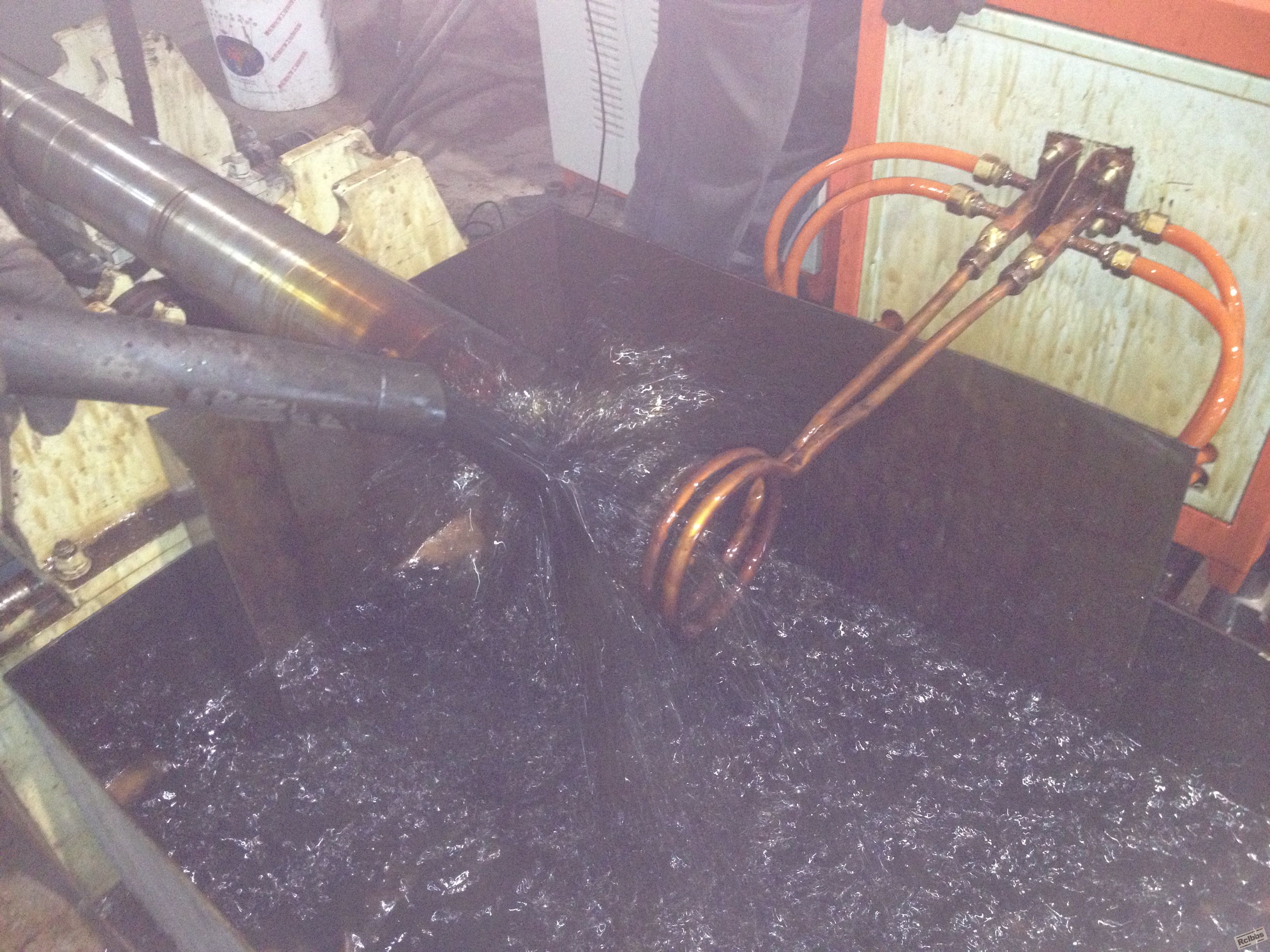

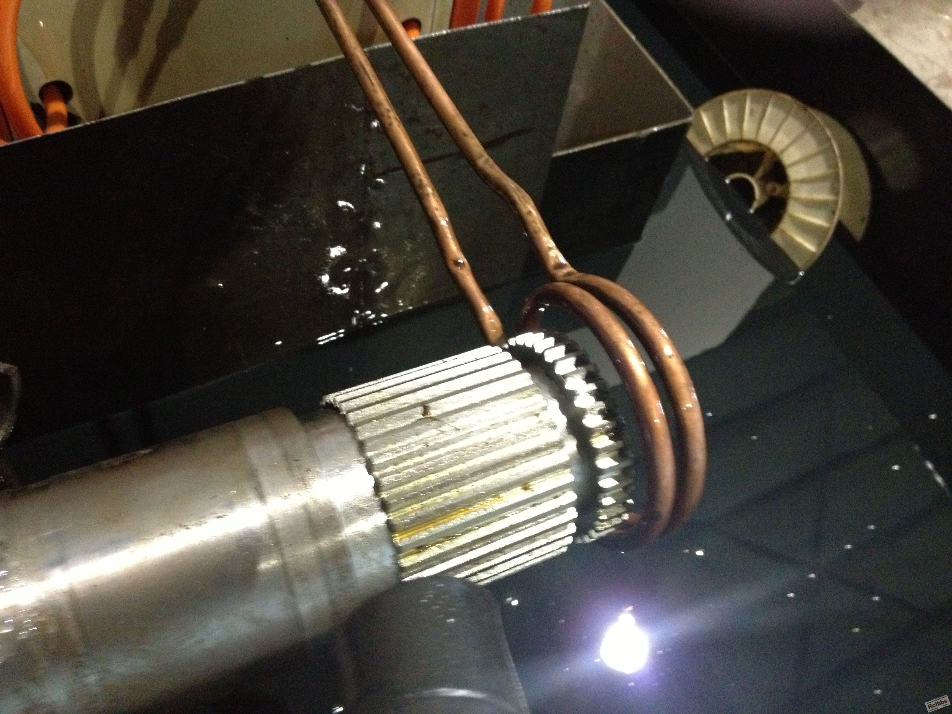

以上是我见识的高频处理芯轴两端花键的热处理工序!!!
花键外径 120 ,中间有一个直径是 60的孔。
由于没有试样,师傅只在成品花键上用锉刀见了一下,他说能有HRC40 ,要求是HRC54-60 ,差的很远,但是也就这样做了。
没有长期高频产品,所以这些就是对付用的,领导不让外委。
感应圈也是自己用12的紫铜管做的,加热很慢,目测达到淬火温度的时间8-10秒,材料是42CrMo的。
这样的高频让我很诧异!!!!没有自动机床,全部都是人工的。
请大家发表一下,这样的产品能用吗?该怎么改良感应圈能快些 ?

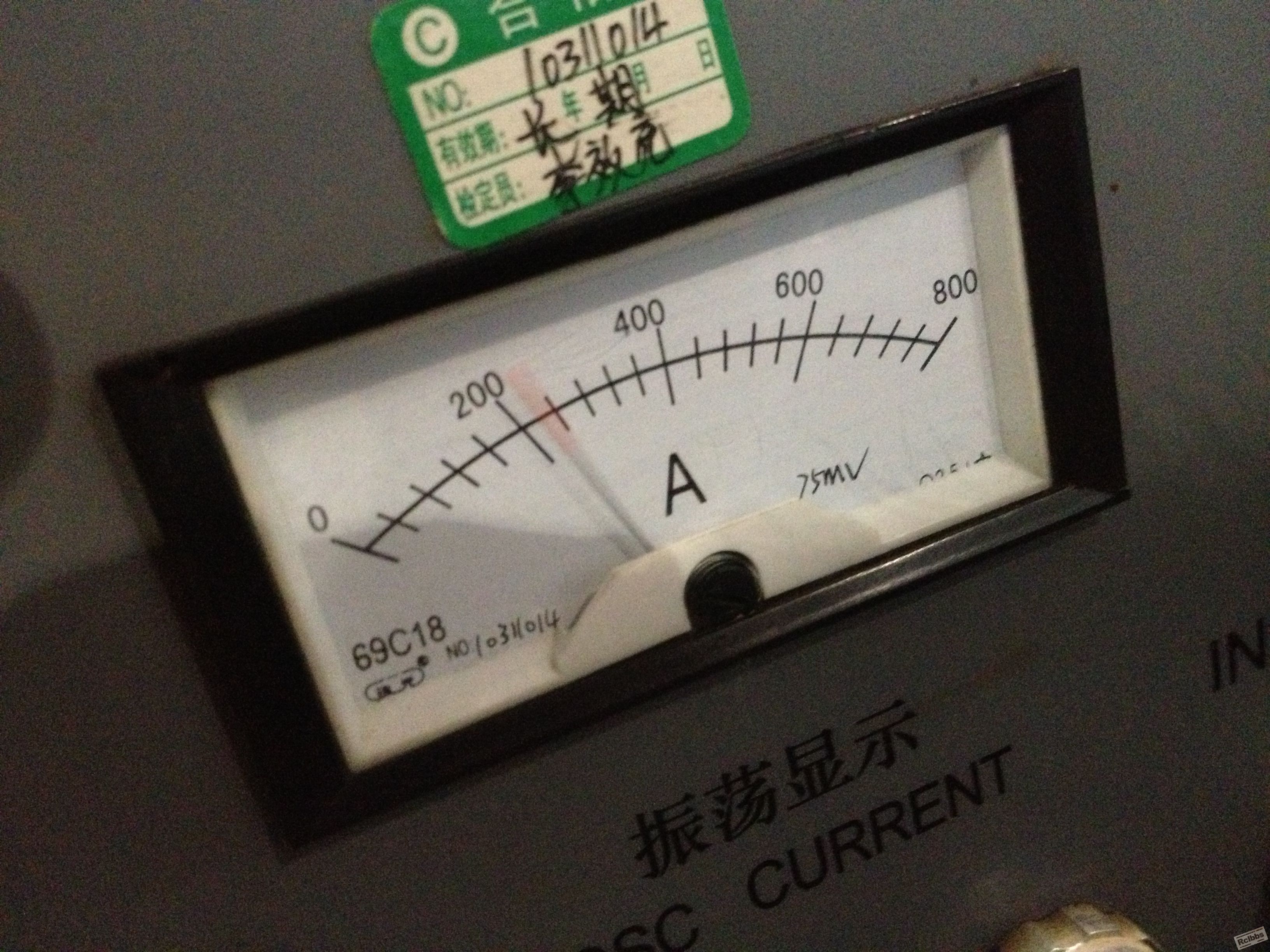

振荡电流指示,电流表的合格证,有效期限:长期

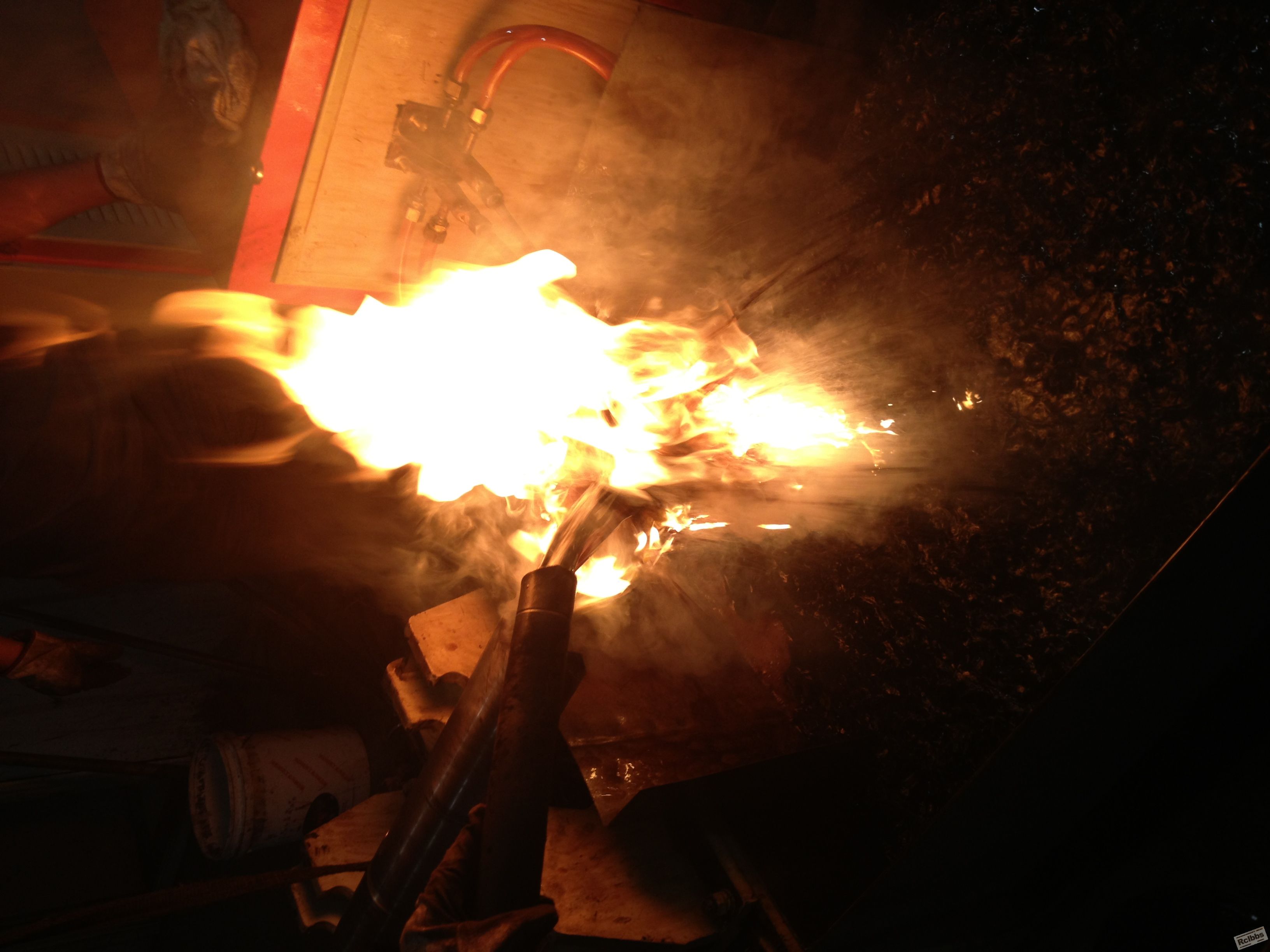

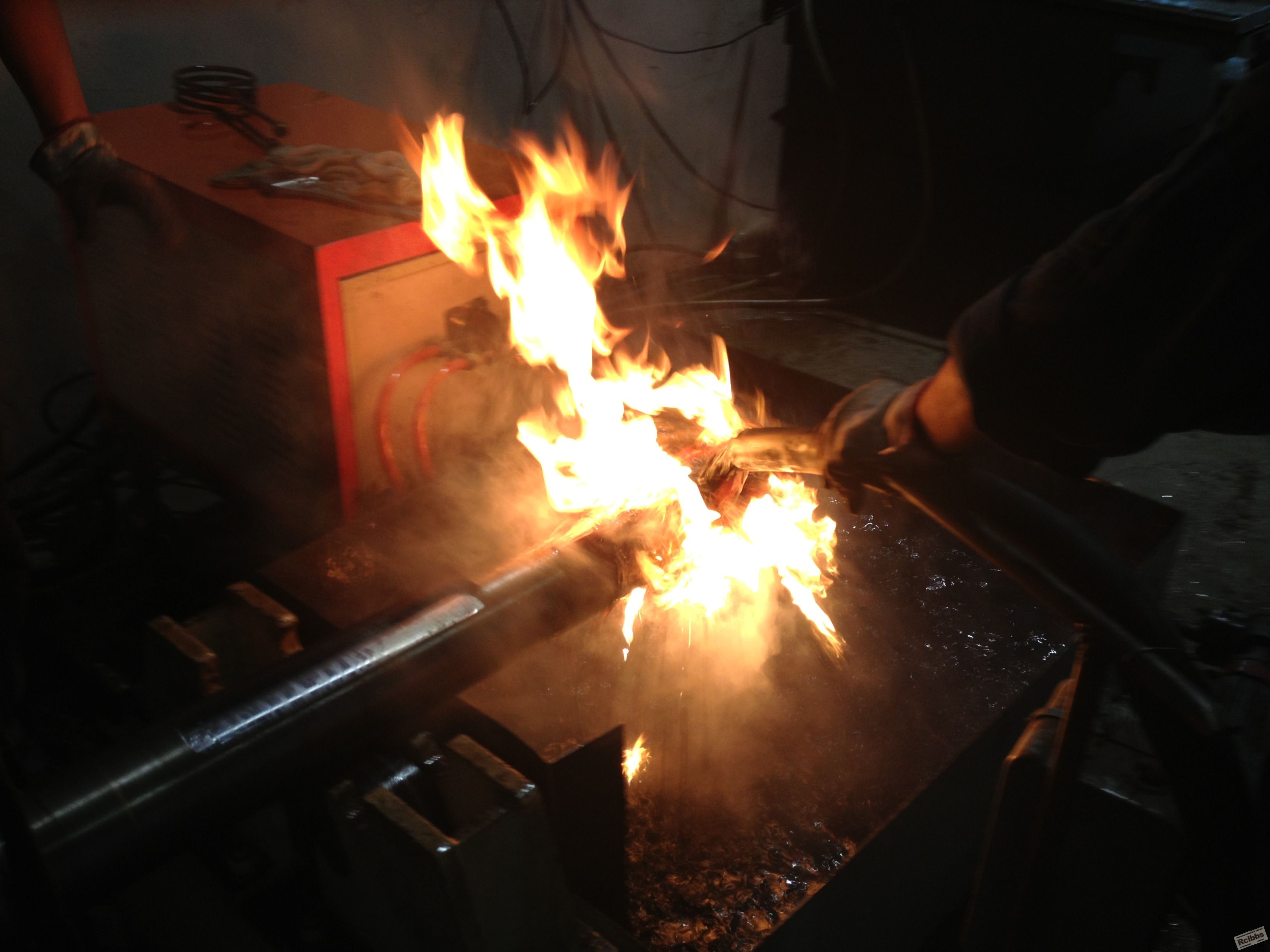

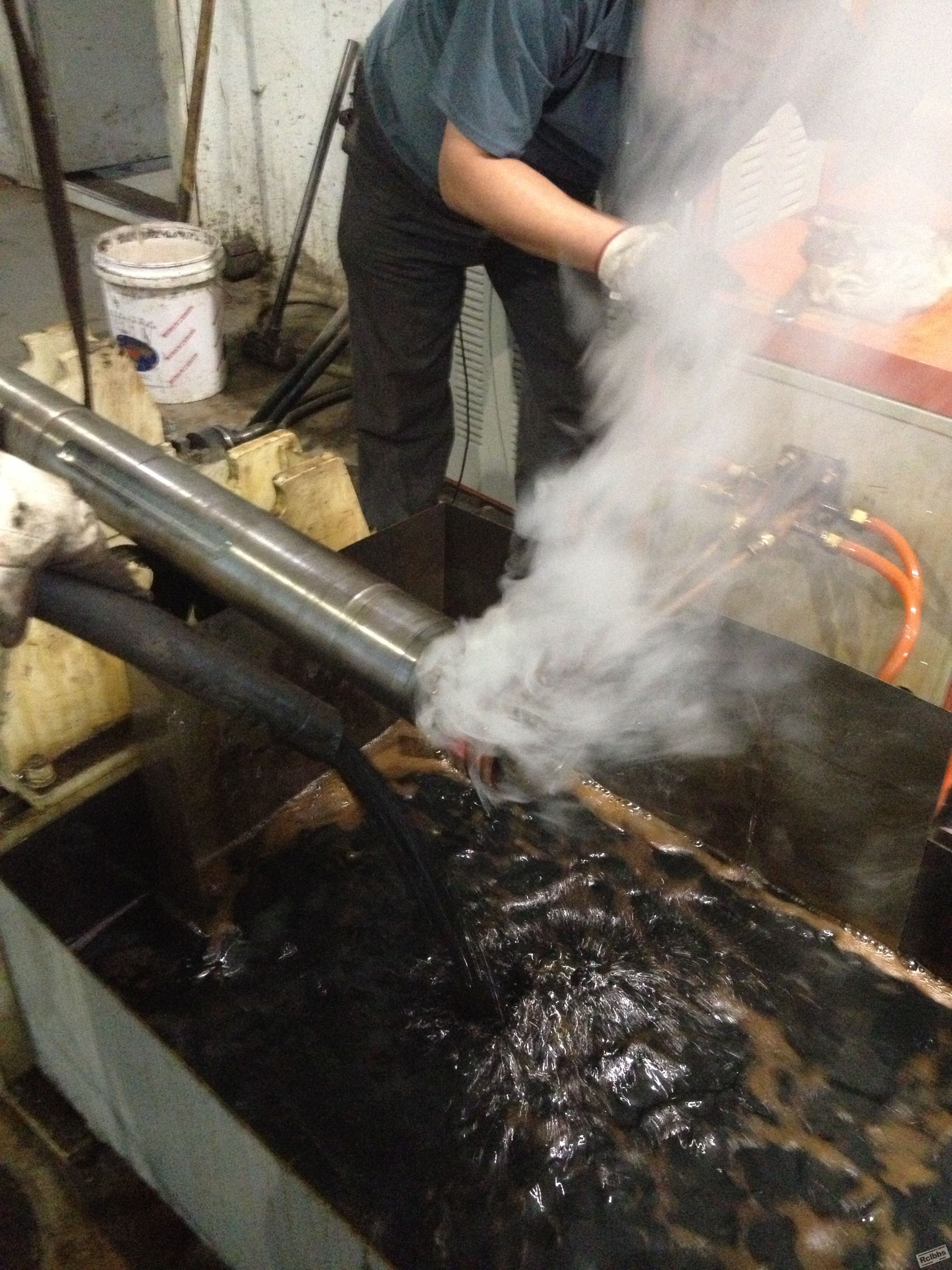

热处理前最好清洗一下,上面的油都燃烧起来了。都不知道你用的是什么频率多大功率,所以难以判断,从照片看,冷却速度不行,建议加大喷淋量,最好能让棒子旋转起来。

确认是高频,不是中频?
高频用到500A?
高频感应器,这样暴露着,无屏蔽,对操作者安全防护的危害是否不考虑?

现在没有确定到底用多少电流,他们只是目测温度达到就可以,
确实是高频机
但是这样操作算高频还是中频?我还真不确定
但是我确定一点,要是算高频的话,加热速度太慢了!!!!

热处理前最好清洗一下,上面的油都燃烧起来了。都不知道你用的是什么频率多大功率,所以难以判断,从照片看 ...

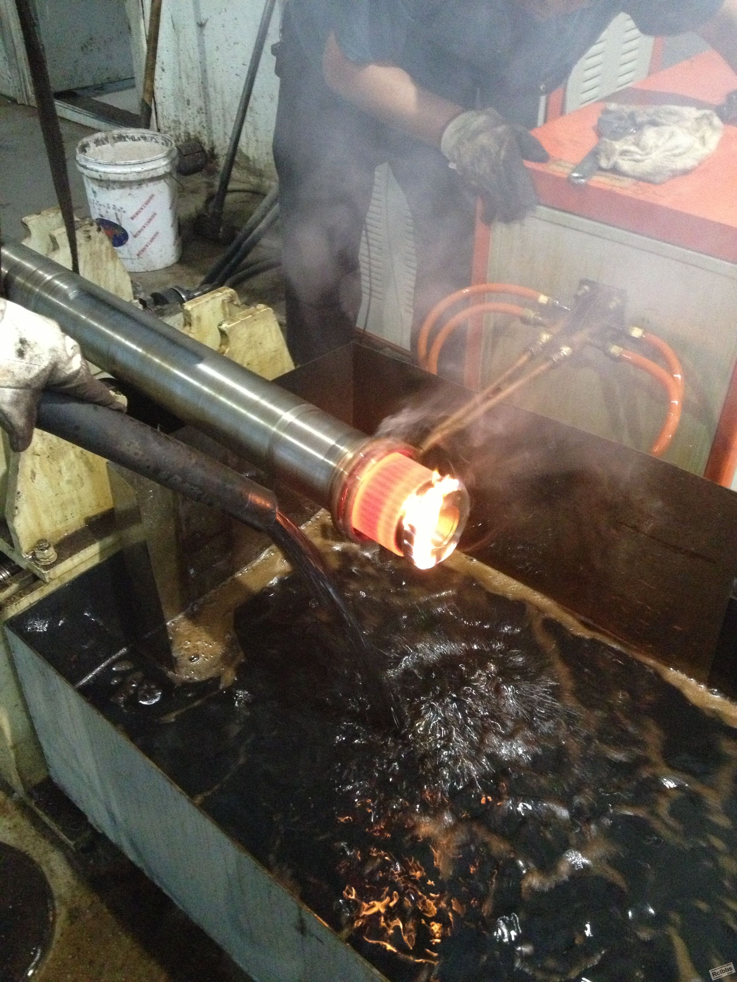

功率他们调到最大,频率是机器固定的吧,我没有操作过高频,所以,希望指教

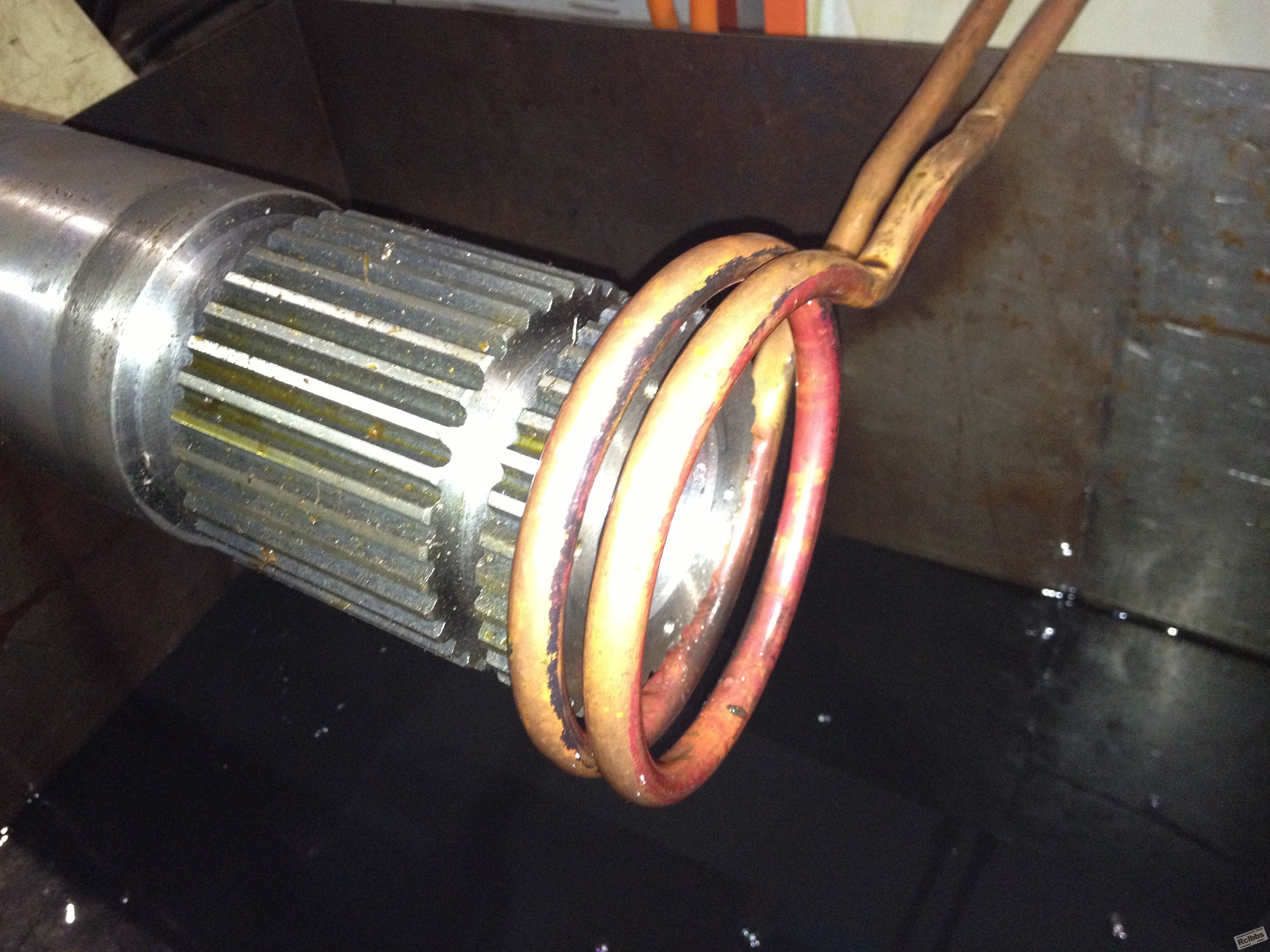

我感觉感应圈也不是很合适,因为没有别的紫铜,就用这个铜管对付的,感觉功率跟不上,加热速度很慢
请问,应该怎么改

频率如果太低,加热会很慢的,你可以看一下层深,是不是很深,如果是,频率就是太低了,这样的话就无解了。感应圈不用紫铜暂时问题不大,线圈冷却够就行,线圈的形状可以变一下,变成方管的,加热效率高一点。
