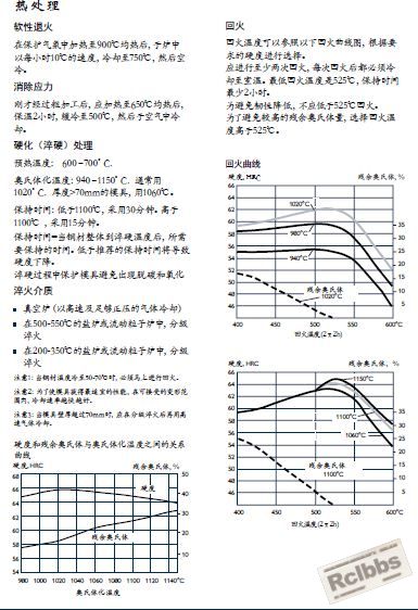

  第一次接触粉末冶钢V-4E ,对这个材料不太了解,具体淬火温度多少?我们设备真空高压气炉,和真空油淬炉,请做过的提点宝贵意见,谢谢

该材料的淬火温度是由可以要求硬度决定的,回火温度要求不低于525℃,详细可参考附图。
 楼主| 发表于 2013-7-7 11:13:49 | 显示全部楼层
谢谢楼上兄弟资料 ,我知道怎么做了
