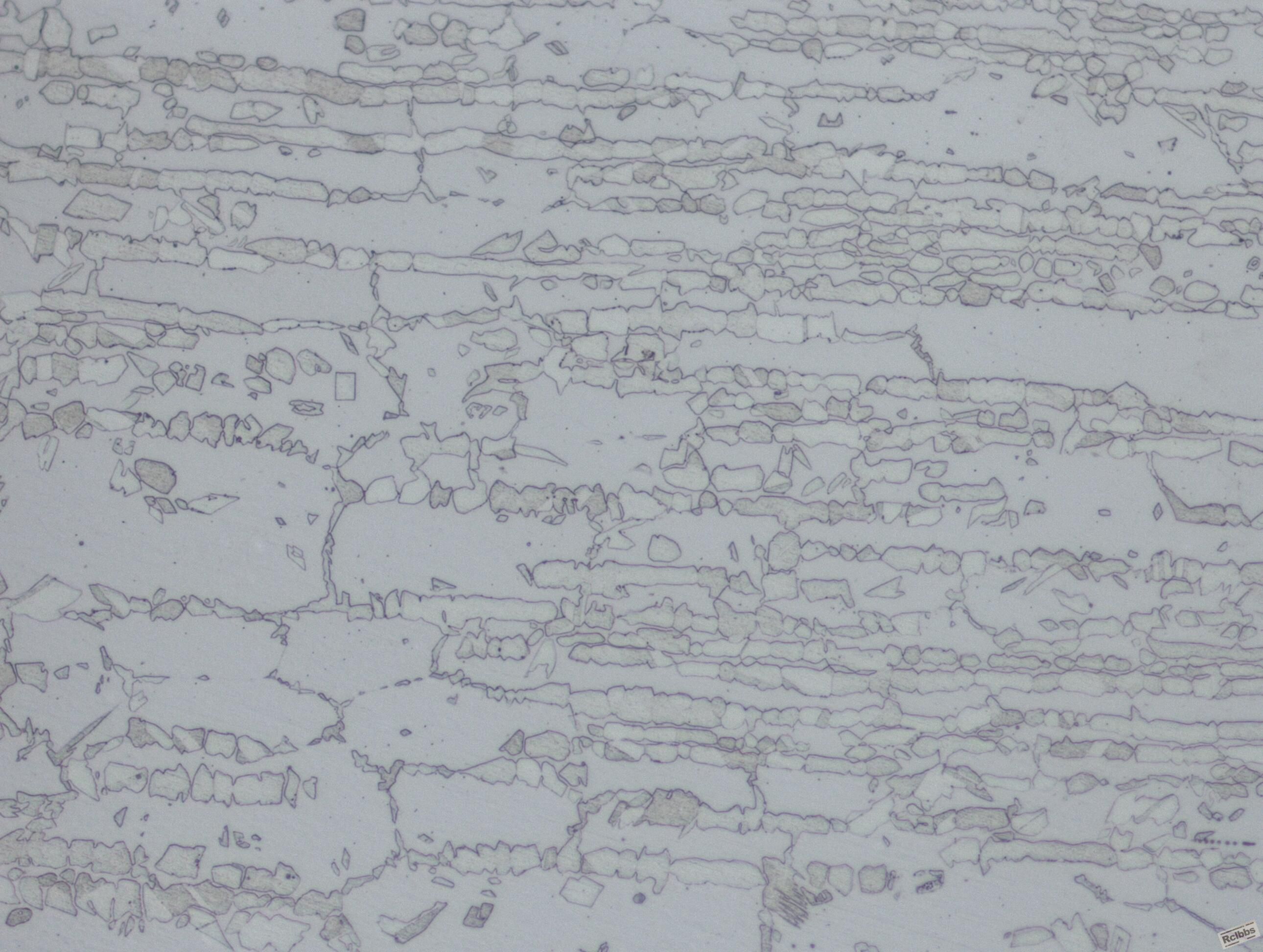

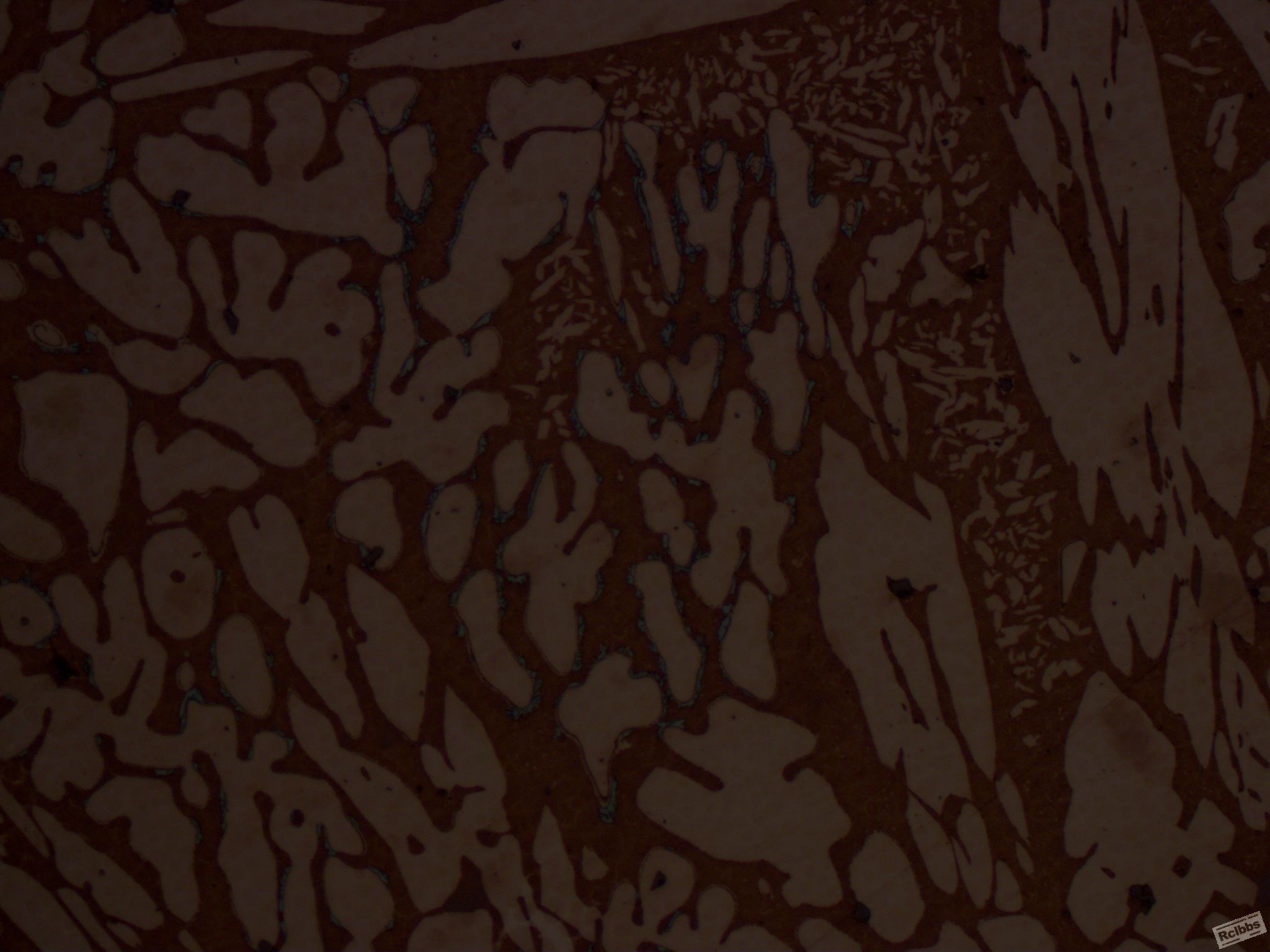

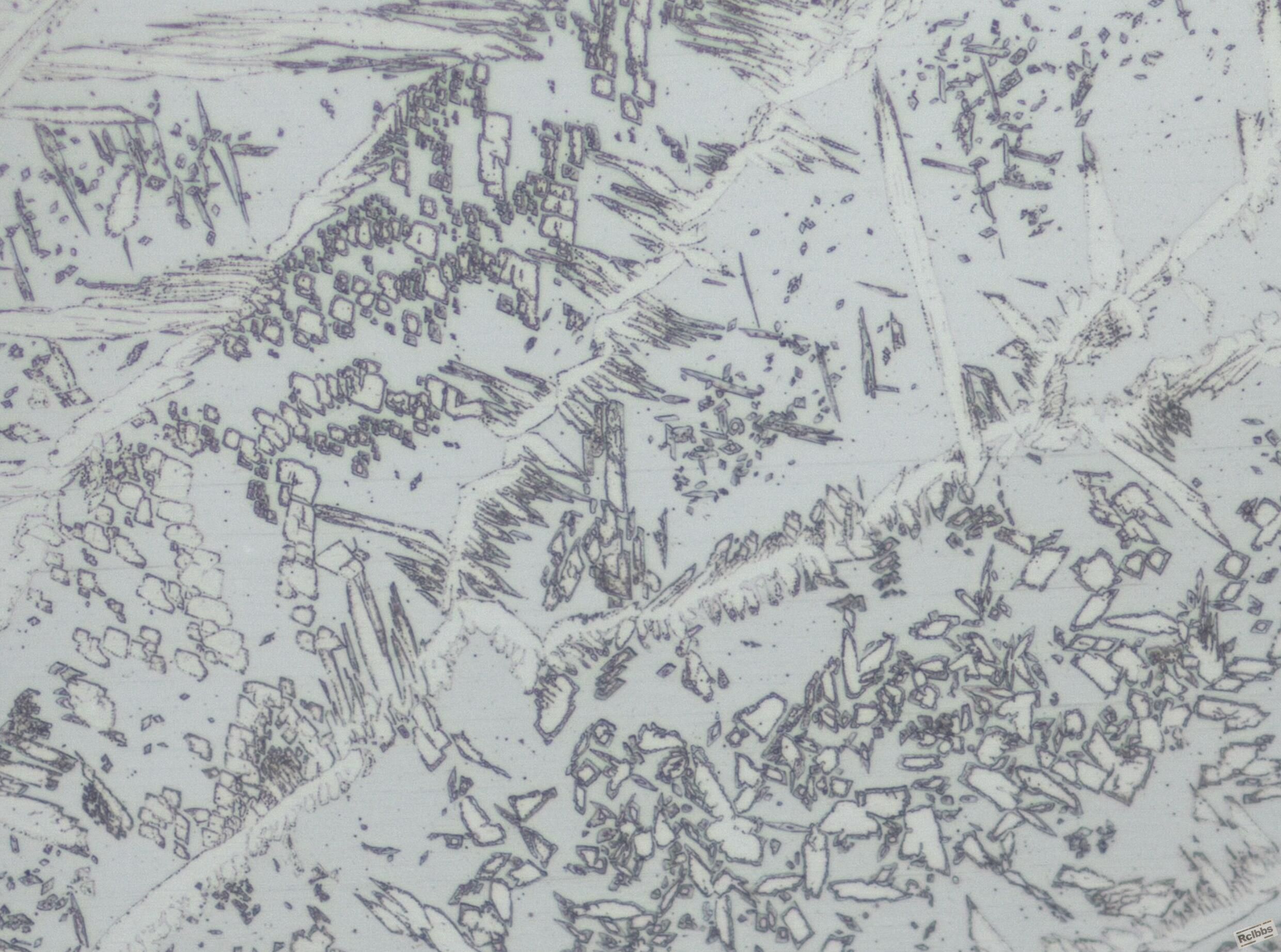

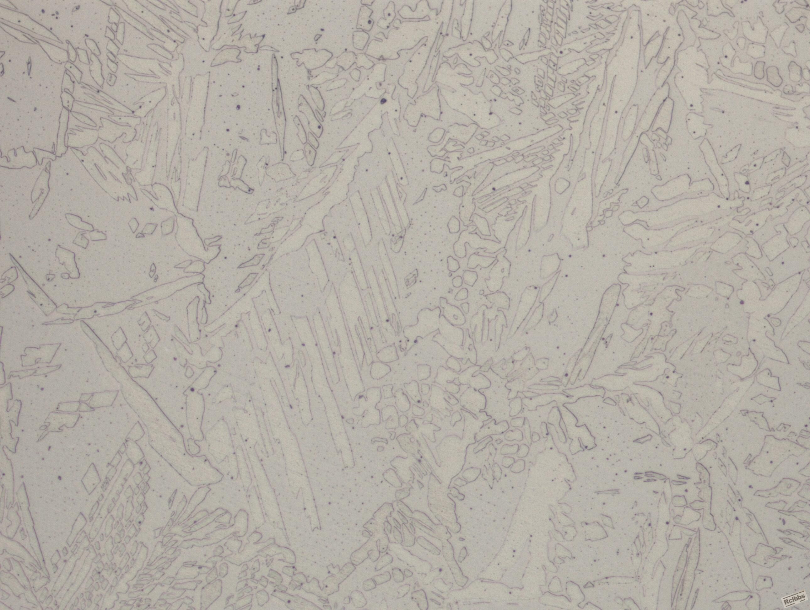

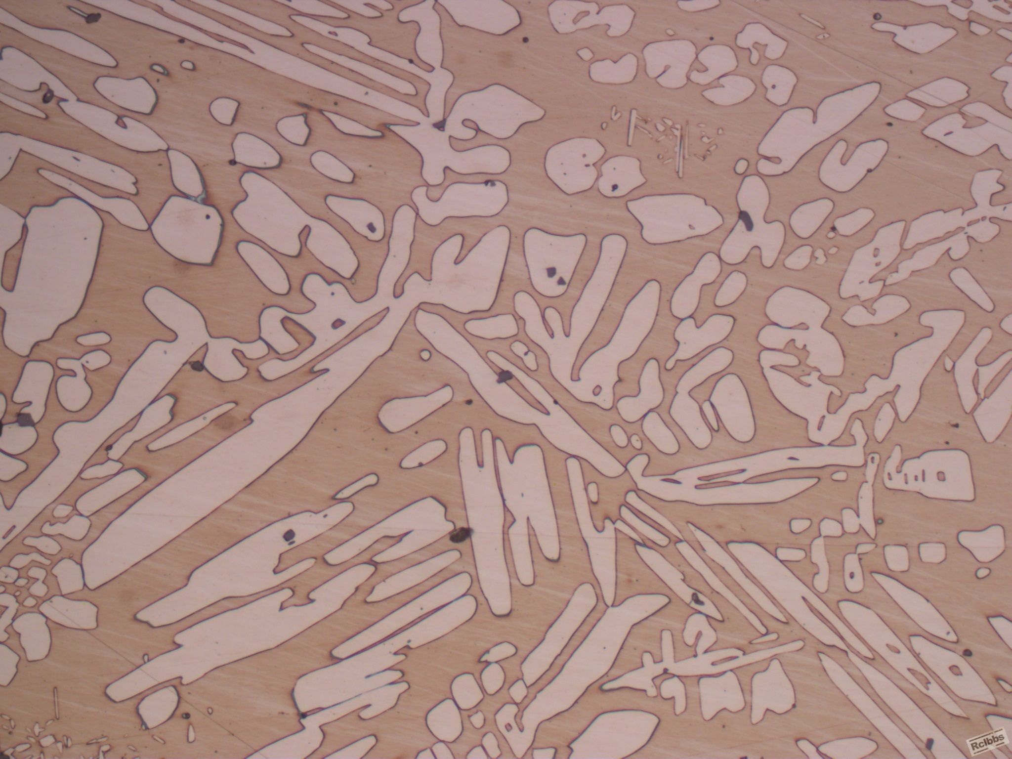

在一个双相不锈钢中如何区别各个相。
例如下面是一个焊接料,100倍。
图中母材-热影响区-焊缝区都有。只是不知道每个区中哪个是奥氏体,哪个是铁素体。请各位老师教教
下面再放几张500倍的
500-1母材.jpg 母材
熔合区500X.jpg 热影响区
500-1焊缝.JPG 焊缝

条带状、网状铁素体(颜色相对深一点),其余奥氏体,若有混淆,可选择高倍数,经腐蚀,奥氏体组织中有时会有个别挛晶晶粒
 楼主| 发表于 2013-7-10 08:21:29 | 显示全部楼层
根据你的方法,我感觉试样上基体是灰色的,而条状,网状是亮白色的呀。
发表于 2013-7-10 09:07:52 | 显示全部楼层
钢中金相组织没有绝对的颜色,会跟随各个相的电位差、使用何种腐蚀剂等因素影响而有所变化。
   以上金相图片来说,是条带状、针状、小块状、网状的组织为铁素体,再除开少量的颗粒状碳化物,剩余的就是奥氏体了。

其实这个问题困扰我很久了。关键是有一本金相图谱书上写的是 基体铁素体,条状针状奥氏体。但是我自己又觉得想不通。
老师有什么方法可以确认呢?
ps: 这个材料,我们用的是王水腐蚀
发表于 2013-7-10 12:38:26 | 显示全部楼层
都解释的可以,补充下碳化物是没有的,至于焊接区组织你得看焊条是什么。图谱说的也是对的,双相钢无所谓基体,铁素体和奥氏体基本半对半,铁素体有条状和网状,剩下的就是奥氏体(白色),这一切是针对母材而言的,母材中是没有针状的

对于母材,按原理上来说。冷却下来,先析出相(奥氏体)周围都是液体,可以较随意的生长,然后后析出相(铁素体)继续生长并填满剩余空间。可是有一些钢(还受到其他合金元素的影响)的奥氏体区比较窄,在温度回落的时候,大部分会落在铁素体区。那就可能产生奥氏体自由生长成不相连的块状,然后其余空间被铁素体。在锻打之后形成铁素体基体,奥氏体条状、带状的金相啊?
同样的,焊缝区,在焊接的时候应该也是重新达到了液相,并冷却下来。那么自由生长相应该是奥氏体。而树枝状是自由生长最明显的特征。

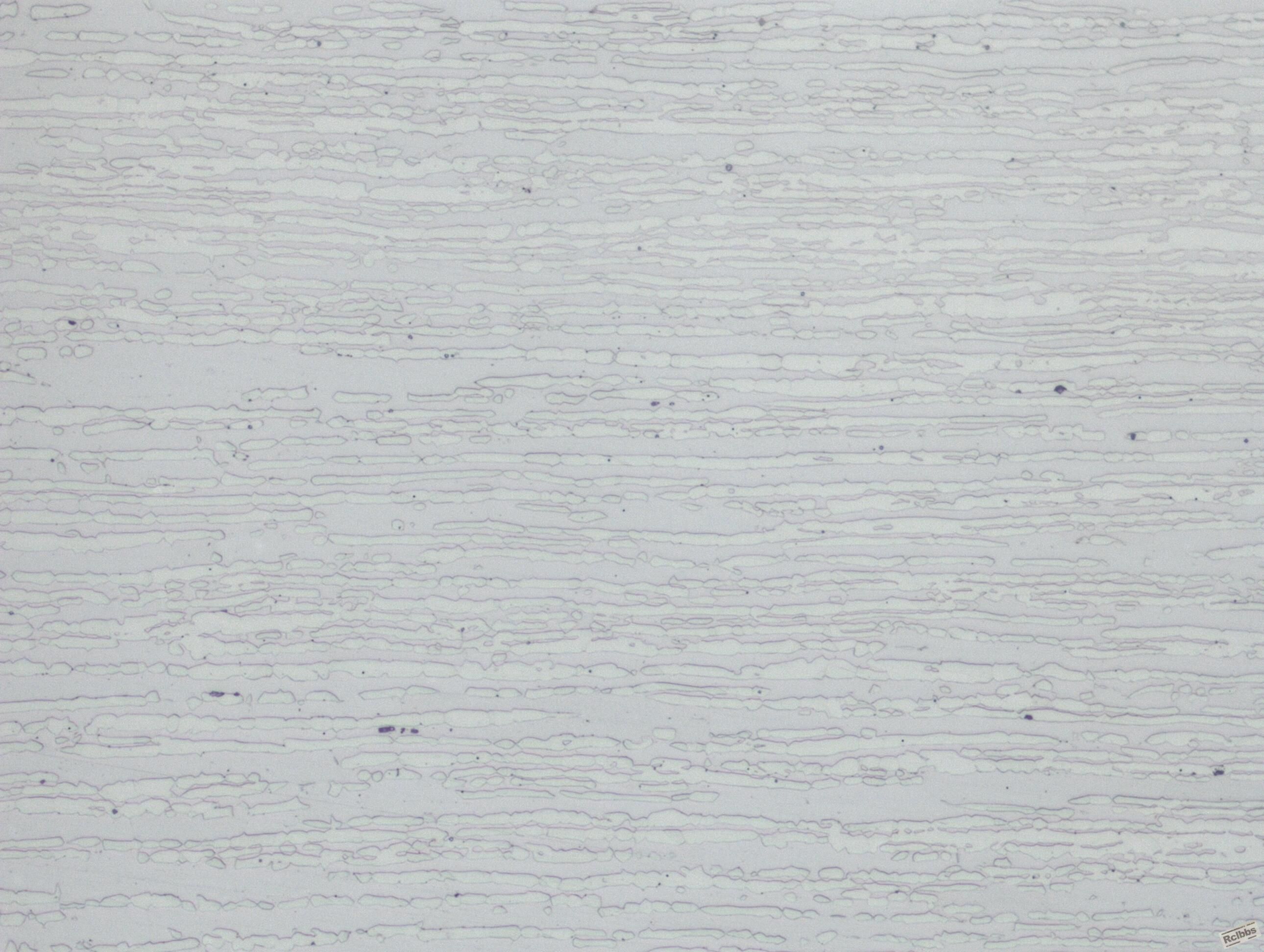

发表于 2013-7-12 22:08:46 | 显示全部楼层
双相不锈钢中一般铁素体是基体,奥氏体被孤立开来呈小岛状分布。其实楼主腐蚀双相不锈钢最好用碱性的铁氰化钾溶液最好,腐蚀出来奥氏体呈白色,铁素体呈红色,很好区分的。我这有之前我们做的双相不锈钢的金相,请楼主参考!

也可以用绿化高铁+盐酸+酒精水溶液腐蚀,时间长点,一分钟左右没事,颜色深的为铁素体,浅色/白色为奥氏体,个人感觉

NaOH: 15~30g(30)
KFeCN:10~15g(15)
H2O:100g
水浴(温度60~90℃,一般用80℃),腐蚀2min

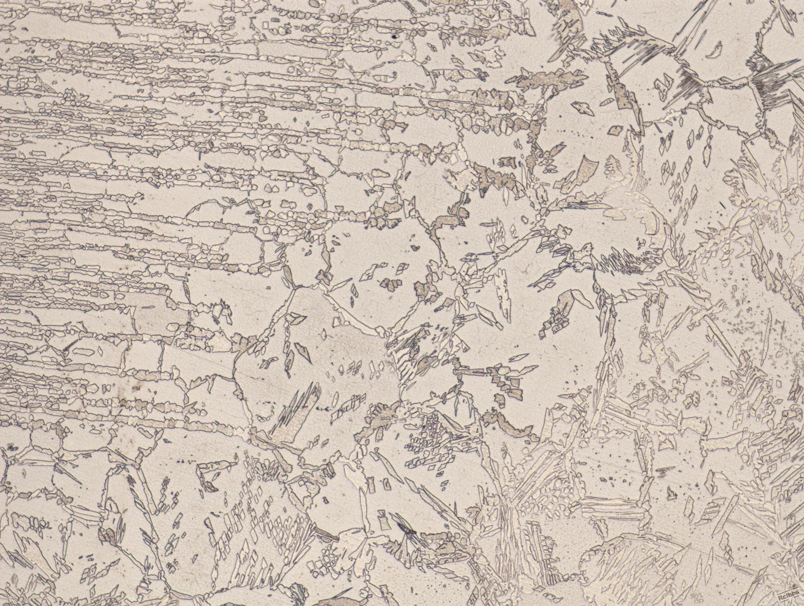

你好,请问,双相不锈钢用什么腐蚀剂,西格玛相能清晰可见?
就用我上面说的碱性铁氰化钾溶液,西格玛相腐蚀出来呈蓝色,以下是我们之前做的含西格玛相脆性相的金相照片(腐蚀的不是很好),但可以请参考!javascript:;
