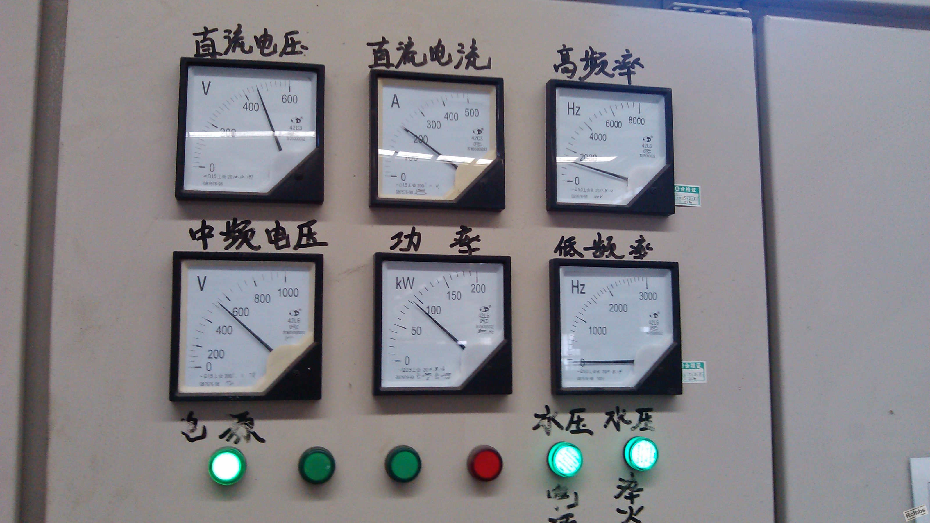

我司现在在做直轴类(圆柱形)产品的中频感应淬火,现在的参数如下:
设备型号:KGPS-200  500-8000HZ
使用功率在100KW左右,不准
感应器:2圈,方管感应器
感应器与工件距离:3-4mm,工件旋转有1mm左右的晃动
工件材料:40#钢,热轧钢
工件直径:120mm左右
淬火液:好富顿淬火液
目前淬火深度:5mm左右
频率:仪表显示1200HZ
要求硬度:HRC59以上,目前只能达到54-55HRC
淬火机床及方式:立式机床,用上下2个顶针支撑直轴,边旋转边向上移动
冷却方式:感应圈底部一周都有喷水孔,均匀冷却
问题:1、该40#钢淬火硬度达不到59HRC
2、淬火过程中,在淬火起始部位10-15mm左右宽,有软带。
我的意见:1、降低扫描速度或增大设备功率;减小感应器间隙,控制在3mm左右;保证冷却水压和温度,目前水温在35-40度左右。
2、软带的原因是起始时,工件较冷,需要预热,目前预热2秒钟,硬度还是不够,如预热提高到2.9秒,硬度够了,但金相颗粒较大;所以建议其预热2.4-2.5秒左右,逐步做测试。
请教:
各位前辈,这2个问题如何解决,不知各位有没有好的办法,我资历尚浅,望不吝赐教,谢谢了。
