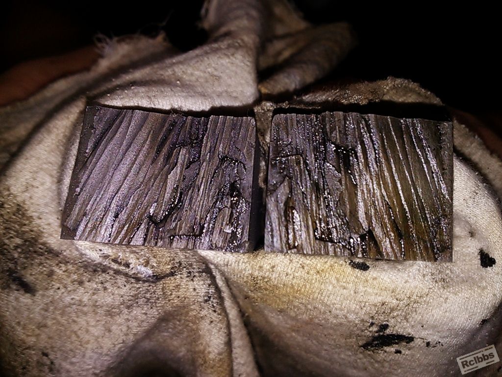

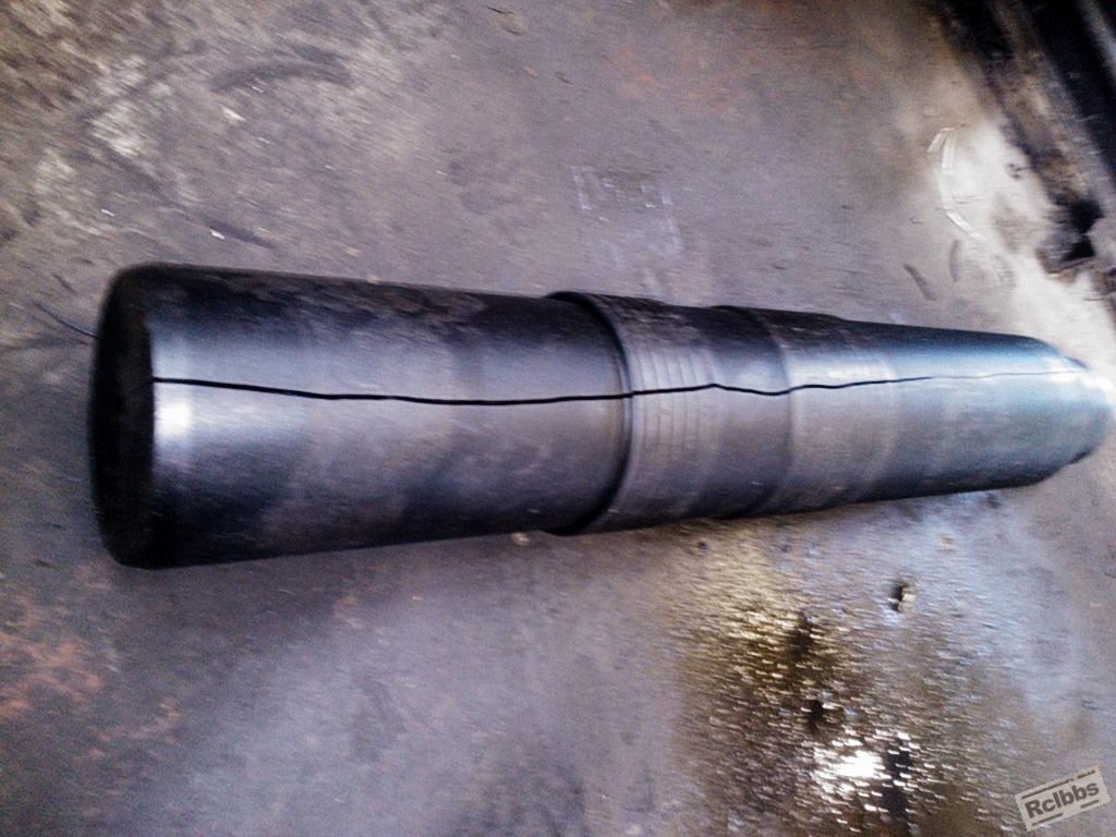

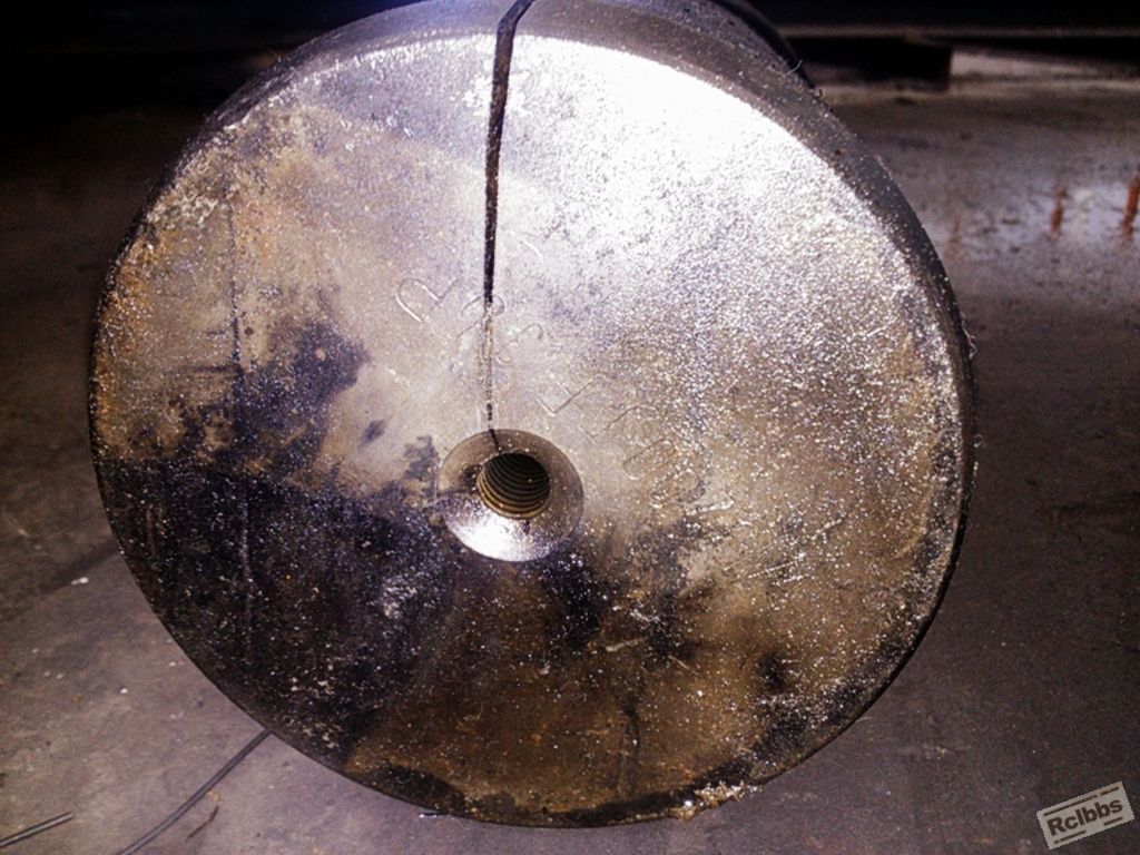

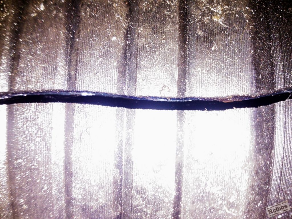

    活塞工件,长度900直径140,材质20Cr2Ni4,工艺已经用很多年了,最近来的一批料,一炉装12根,立放,每炉都有一根开裂,通体一条贯穿裂纹,裂纹几乎笔直贯穿,深度能达到直径的三分之一,表面裂纹宽度能达到5mm,断面有龟裂,材料的化学成分光谱过两次,达标,请各位老师指点一二。
整体
整体
中间
中间
底端
底端
端面打开
端面打开

而且不是龟裂,看了很多淬火裂纹没有发现有我这样的,这个不应该叫裂纹,应该叫“沟”,而且裂纹的宽度在靠近活塞顶端3分之一出突然由“沟”变“缝”。

好大的裂纹!个人认为原材料有问题的可能性很大!原材料不是说化学成分合格材料就合格,实际上现在钢厂的炼钢技术很高(成分很好),但浇注的技术很弱,造成偏析与夹杂物,以致淬火时开裂!
我想了下,开裂可能原因有:
1.原材料有裂纹,淬火时裂纹扩大-----建议对原材料进行全部探伤(这个比较容易)
2.原材料严重偏析;夹杂;粗晶-----这个得做金相(工作量较大,楼主得先想好用什么设备锯切?锯切什么位置?)
3.淬火冷速过快,工件全部淬透-----打下工件表面、心部硬度,看看相差多少?

好个刀劈斧砍,那一道道冷峻的裂纹是淬火应力所致开裂无疑。不过楼主最好把开裂件完整的劈开,看看能不能发现一些蛛丝马迹,找出裂纹源。最好把工艺也做个详尽描述,方便大家帮你从多方面分析。这样的裂纹很可能由于原材料或加工过程出现缺陷而导致。你可以调查一下每炉开裂的原材料来料炉号,厂商,看看这个问题更倾向于原材料还是后续加工缺陷或热处理工艺所致。一般来说多批多炉次材料均出现开裂,那么原材料问题的可能性很小。分析问题无非人机料法环,产品的历史细节每一个都去找找,结合“黑匣子”(断口)进行原因分析,问题所在很容易找出来。

另外,不知大家发现没有,这个裂纹很像树干撕裂后的裂面形貌,这貌似已经给出了一定的答案。
