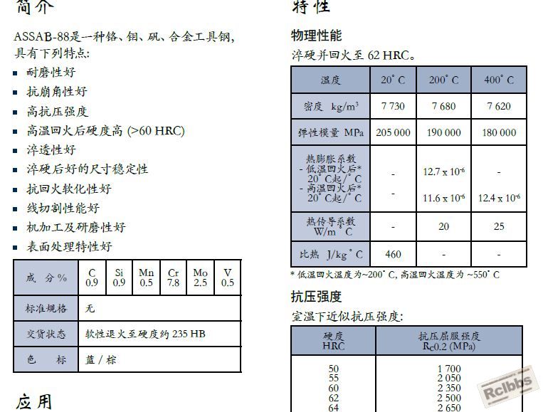

ASSAB 88材料介绍如附件所示,若需了解其它问题,可询问我。

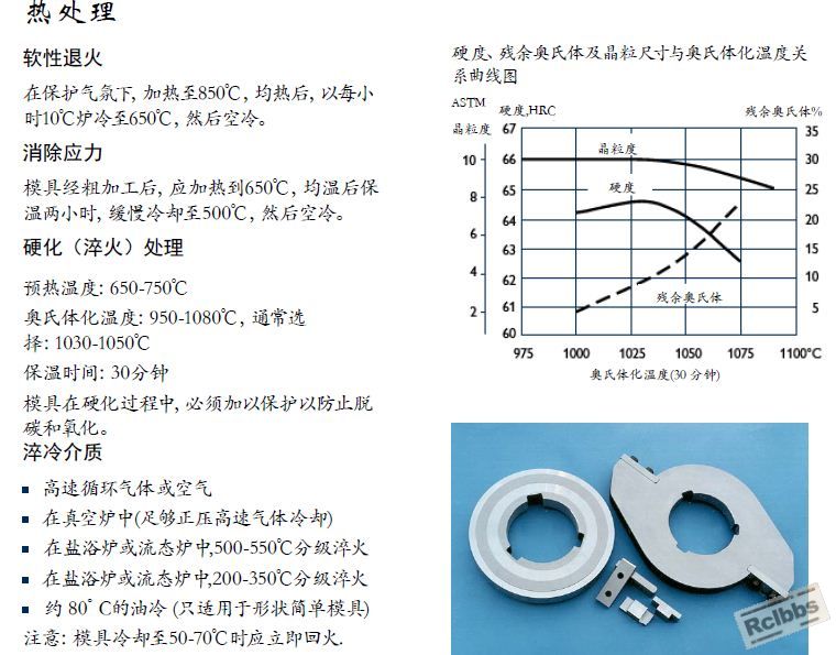

ASSAB 88材料是D2类材料改良的一种材料,与日本料DC53,SLD类似。主要代替D2类在韧性不足这方面的应用。热处理工艺如附图所示。
