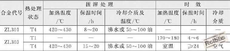

ZL303的热处理规范
发表于 2013-7-17 15:22:46 | 显示全部楼层
tdragonfu 发表于 2013-7-17 14:06
ZL303的热处理规范
谢谢你的回复,那你能帮忙将我在上面所说的情况找找原因吗?
