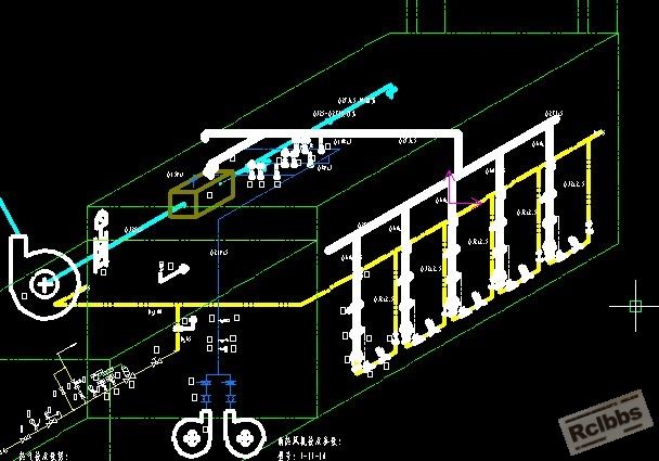

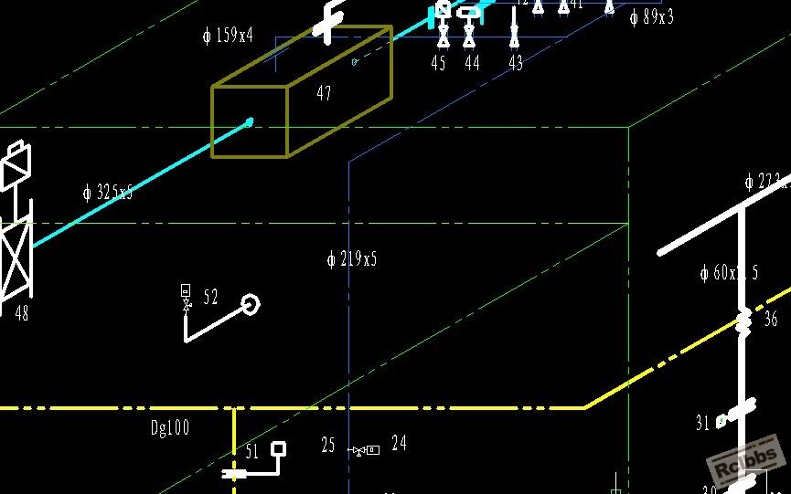

麻烦帮我看下,炉子采用高速烧嘴下排安装,两侧均布,炉顶为2个排烟口,炉压变送器安装在52的位置,现在问题是炉子屁股那儿的烧嘴燃烧时候对变送器影响很大(变送器直接被最后的2个烧嘴气流所影响),控制不了炉压,请问该如何完善取压位置?非常感谢!
 楼主| 发表于 2013-7-18 09:42:34 | 显示全部楼层
靠近变送器那儿的几个烧嘴,点火时候气流冲击取压口,导致炉压变送器误以为炉内压力,无法真实控制炉压
 楼主| 发表于 2013-7-18 11:39:27 | 显示全部楼层
考虑放在炉顶,但是高速烧嘴气流对取压口应该也有影响,是否有更好的办法?

一般放在炉顶,是不是变送器问题,我所使用过的变送器数值都是比较稳定的
签到天数: 13 天
发表于 2013-7-19 21:47:15 | 显示全部楼层
我们做的项目都是装在炉顶的,也是高速烧嘴,不过没太大影响,炉压控制的也很好。考虑装在炉顶靠中位置,也需要确定压力变送器是否有问题了
