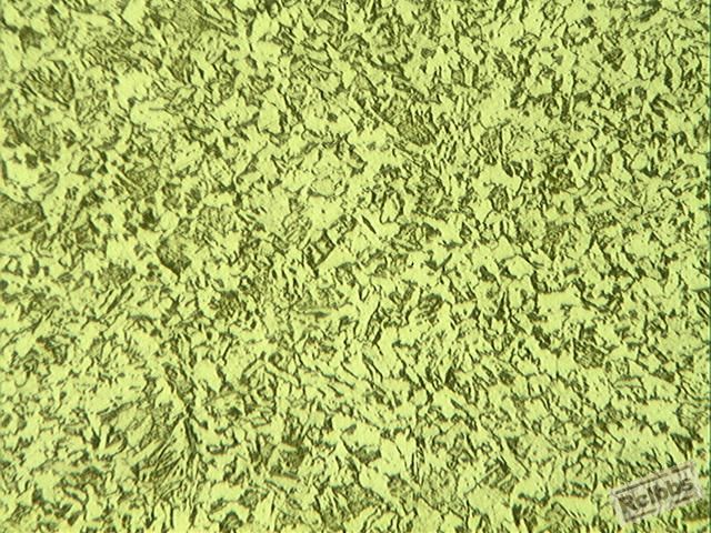

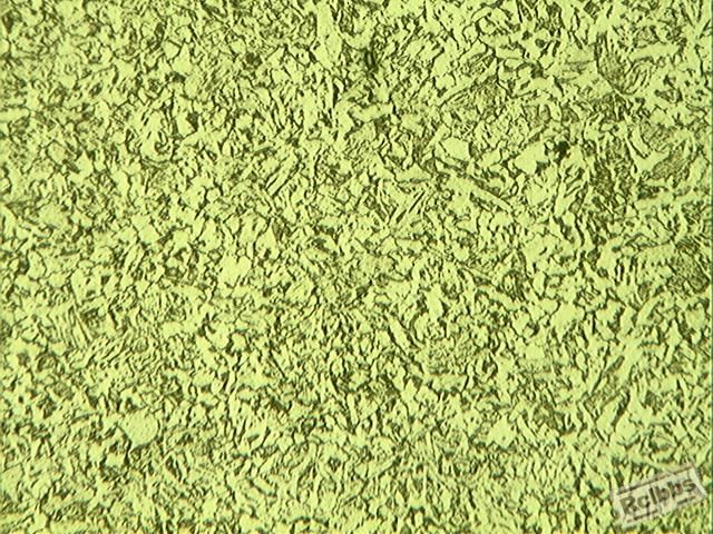

200倍
200倍
Q345 正火+回火处理的。大神们看看 。组织。
得到的组织准确吗??
签到天数: 809 天
发表于 2013-7-20 09:05:04 | 显示全部楼层
铁素体+贝氏体,正火冷却快了点。
发表于 2013-7-20 10:02:51 | 显示全部楼层
赞同二楼的观点:铁素体+贝氏体
签到天数: 521 天
发表于 2013-7-20 10:22:34 | 显示全部楼层
铁形态怎么是那样的?
签到天数: 107 天
发表于 2013-7-20 22:52:11 | 显示全部楼层
零件尺寸?
签到天数: 6 天
发表于 2013-7-21 06:50:38 | 显示全部楼层
我觉得  是   铁素体+贝氏体
 楼主| 发表于 2013-7-21 08:47:07 | 显示全部楼层
嗯。是从一个环形的锻件上面切下来的。
           哦 是正火冷却过快出现的吗?

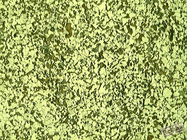

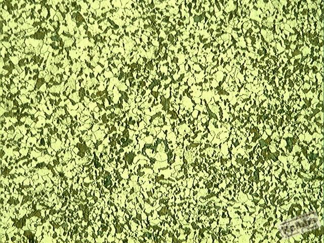

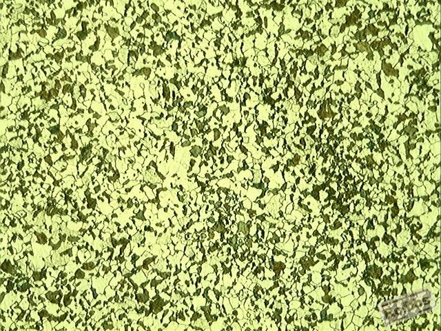

你们看看这几张图片,也是正火+回火处理,评定下组织 和 晶粒度。晶粒均匀吗?
100倍,Q345
100倍,Q345
100倍,Q345
100倍,Q345
100倍,Q345
100倍,Q345
发表于 2013-7-21 09:31:09 | 显示全部楼层
从图来看,晶粒度在8-9级范围
发表于 2013-7-22 09:56:52 | 显示全部楼层
能拍个腐蚀后的500倍的么,好像我这个铁屑,想对比下谢谢了
签到天数: 22 天
发表于 2013-7-22 12:56:55 | 显示全部楼层
铁素体加贝氏体,晶粒是均匀的。
签到天数: 98 天
发表于 2013-7-22 14:49:13 | 显示全部楼层
图片上铁素体和贝氏体组织还是比较均匀的,在8-9级左右
签到天数: 123 天
发表于 2013-7-22 17:27:48 | 显示全部楼层
Q345大型锻件  容易存在偏析   上述组织已经是非常均匀的了
 楼主| 发表于 2013-7-23 19:28:10 | 显示全部楼层
 楼主| 发表于 2013-7-23 19:29:21 | 显示全部楼层
嗯,不是铁素体+珠光体吗?
大侠们。 嗯是的大锻件不好作业啊
发表于 2013-7-24 08:03:55 | 显示全部楼层
7楼的图片我感觉是F+P,组织还算可以了
基本没发现B,1楼的是B
签到天数: 28 天
发表于 2014-4-15 16:19:06 | 显示全部楼层
1楼的图片是正火入水冷却?但是冷却速度稍微慢了析出一些铁素体,Q345正火入水+回火,最好的组织是全粒状贝氏体。7楼图片应该是正火空冷或风冷,铁素体+珠光体组织,没必要回火呀。
签到天数: 40 天
发表于 2014-6-4 15:09:38 | 显示全部楼层
同意15楼的观点,7楼图片应该没有下B。但是不是有C偏析的可能,从图片上看。
