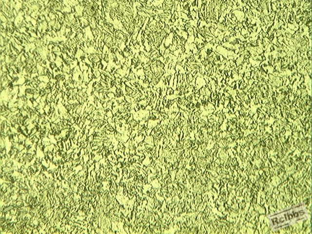

100倍

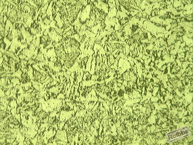

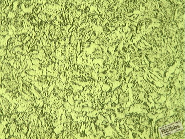

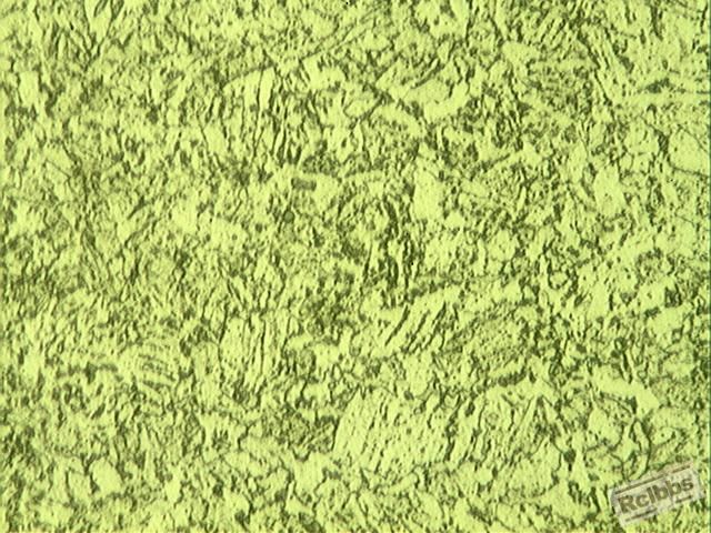

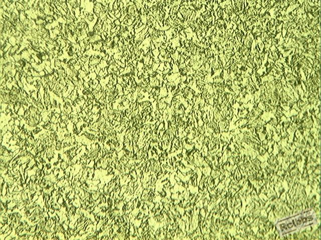

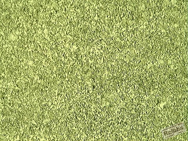

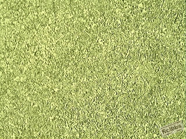

 楼主| 发表于 2013-7-23 19:48:12 | 显示全部楼层
大神们看看怎么样,组织是什么,晶粒度怎么样。
材料Q345,正火+回火处理        。处理过程像不是空冷的?
发表于 2013-7-23 19:49:07 | 显示全部楼层
你这是几百倍的镜头。。。。。。。。。。
 楼主| 发表于 2013-7-23 19:52:29 | 显示全部楼层
分别是100 - 200 -400 倍拍的。
感觉怎么样, 组织你认为是什么
 楼主| 发表于 2013-7-23 19:53:50 | 显示全部楼层
发表于 2013-7-23 20:09:09 | 显示全部楼层
签到天数: 13 天
发表于 2013-7-25 13:20:22 | 显示全部楼层
个人感觉为F+B,冷却速度的问题吧
 楼主| 发表于 2013-7-25 19:31:05 | 显示全部楼层
嗯,冷却我也觉得有点快啊
