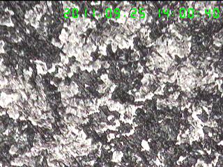

如图 11111111.JPG ,40Mn中频淬火过渡区组织,400×,黑色团状的是屈氏体吗?

不好意思问,屈氏体就是极细珠光体(un-resolvable pearlite)吧。如果是的话你金相中的黑色团体应该是。 有1000X的照片更好。

发表于 2013-7-24 07:41:21 | 显示全部楼层
个人感觉是屈氏体

发表于 2013-7-24 07:59:34 | 显示全部楼层
应该是屈氏体,不过LZ最好结合1000倍金相照片及显微硬度来最终确定!

发表于 2013-7-24 08:03:12 | 显示全部楼层
是的,这 是中频过渡区冷速不足形成的块黑色团状屈氏体!白灰色针状为马氏休。

黑色区域为屈氏体,欠热的组织。

楼主所说此组织产生在过渡区,我理解的过渡区是淬火的起点及终点,其他部位是没问题的,那就说明冷却是没有问题的;感应淬火过渡区是感应器上下末端对工件的热影响,温度会底!!!不过如果楼主所说的过渡区指的是淬硬层及心部之间的那一区域那就是你说的冷却问题,没问题!!!~~~

40Mn中频淬火过渡区组织应该是屈氏体,不完全淬火组织!

不用怀疑,就是屈氏体,在那个位置就应该出现。

我认为是欠热组织,比如加大功率或者减慢移动速度,冷速还是那个冷速,过渡层却以向里退了,欢迎深入讨论

应该是屈氏体组织,加热不足造成。

我觉得过度区出现屈氏体是很正常的,只要是要求的表面组织合格就好了,过度区不仅加热不够,而且冷却速度达不到。

嗯~~~过渡区很正常 之前没看到写的是过度区~~~但是造成这个原因和加热不够有什么关系??加热不够不是应该得到为溶铁素体???

感觉有块状铁素体,应该是欠热组织
