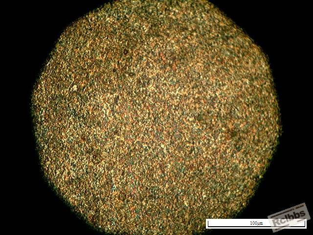

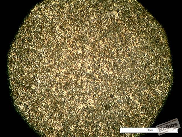

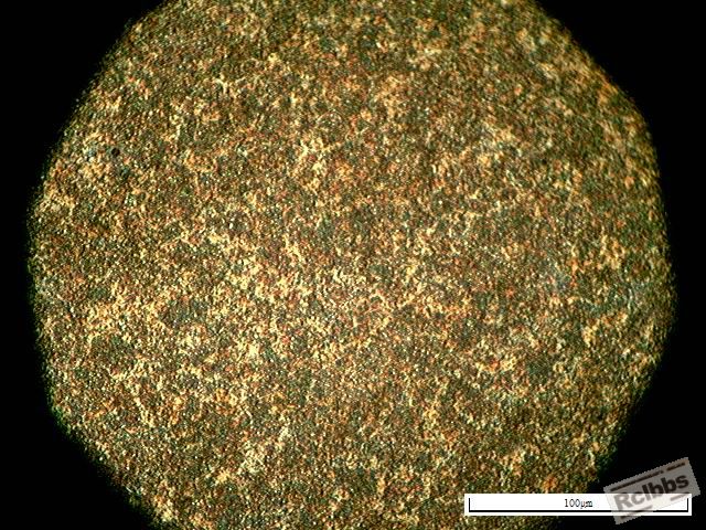

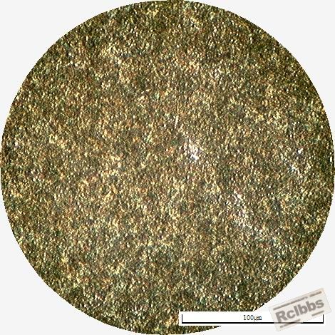

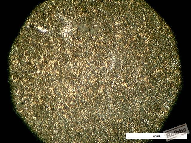

以上几张照片为GCr15轴承滚子大的直径20小的直径15,照片分别为大滚子和小滚子一个试样上的不同视场,放大倍数均为500倍,金相组织如何。
网带炉一个工艺生产的,加热温度840时间约50分钟,油冷。回火180度2小时,硬度61-62.
签到天数: 528 天
 楼主| 发表于 2013-7-24 17:27:57 | 显示全部楼层
个人认为第一张清晰度不好无法评,
第二张大滚子马氏体约3.5-4级
第三张大滚子马氏体约4级存在碳化物液析
第四张小滚子约马氏体3.5-4级存在碳化物液析
第五张大滚子马氏体约4级
第六张不清晰无法评
这几张照片为什么边缘不清晰组织没有全显现出来,显微镜没调好吗,目镜观测很清晰拍照后就成这个样子了,什么原因。

像这种碳化物液析应该怎么评,算合格还是不合格
签到天数: 528 天
 楼主| 发表于 2013-7-25 09:41:28 | 显示全部楼层
马氏体级别评级是否偏高,
这种碳化物液析对最终使用寿命会造成怎样的影响。应不应该放行。
签到天数: 139 天
发表于 2013-7-25 11:13:25 | 显示全部楼层
这个材料不是很好、、、、、、、
发表于 2013-7-29 13:48:09 | 显示全部楼层
能看到马氏体针评到3级以上是合理得~~组织是超了,不过还不是太严重。500倍下看到这样长度的碳化物液析,个人绝得影响不大
