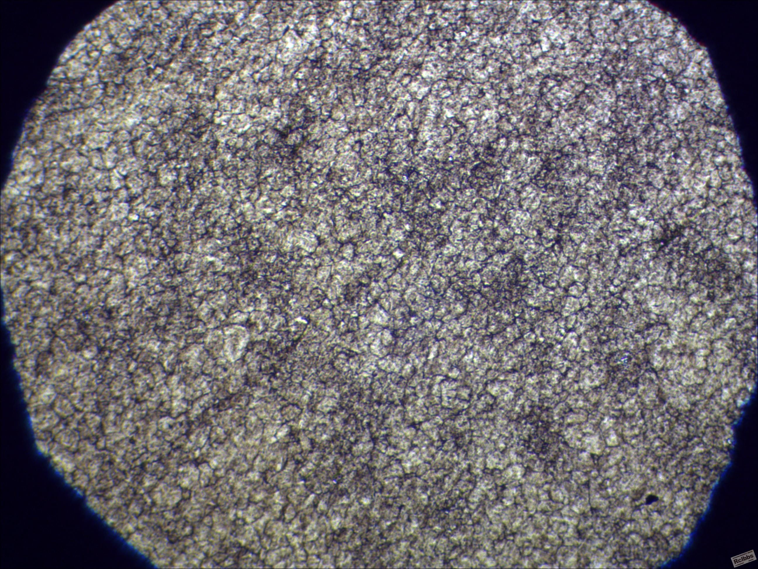

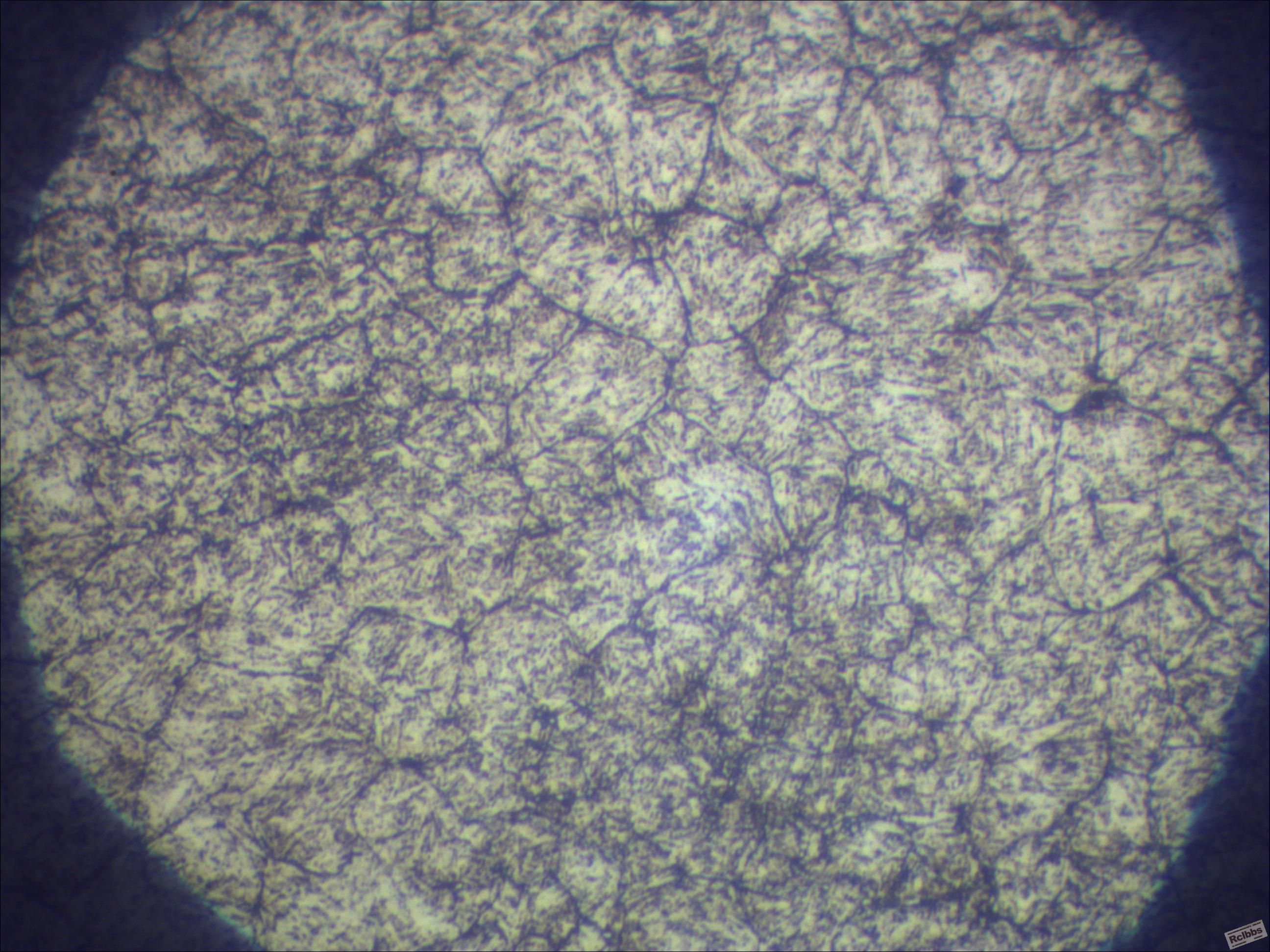

X400倍.jpg X100倍.jpg 得到一个样,直径60mm圆棒,材料光谱做出来C:0.58%;Si:0.73%;Mn:0.647%;p:0.1%;S:0.148%;Cr:4.47%;Mo:3.21%;V:0.748%;W:0.14%应该是合金工具钢一类的,没接触过此类材料,有高手能看出具体是什么材料的吗?没找到相应的牌号,P,S太高!
此样经整体淬火,硬度50HRC,金相组织大家看看挺奇怪的,马氏体晶界很明显,似乎是晶间裂纹。

发表于 2013-7-25 16:58:19 | 显示全部楼层
正常马氏体组织,晶界这么明显?感觉不是裂纹。期待专家解答。

发表于 2013-7-25 22:07:40 | 显示全部楼层
从成分看,此钢接近热做工具钢成分,但不排除个别元素成分偏差;晶粒出现大小不均,怀疑淬火温度高火保温时间有异常;晶界明显,可能和冷速有关;但个人认为属于正常。

发表于 2013-7-26 08:32:41 | 显示全部楼层
这图片+成分,使我想到了高速钢。组织是淬火马氏体+大量的残余奥氏体,晶界看得特别清晰。建议用540-560°回火至少两次后,再看下组织,测定下硬度看看。等待中。。。。。。
发表于 2013-7-26 10:29:41 | 显示全部楼层
晶界清晰可能与高含量的S、P在晶界偏聚有关。

发表于 2013-7-28 12:31:12 | 显示全部楼层
应该是正常的淬火组织,绝对不是晶界裂纹,是晶界,从图片上看如果腐蚀时间和平时差不多的话,回火温度硬度是相配的

发表于 2013-7-29 12:55:36 | 显示全部楼层
这种钢几乎没有必要通过回硫、回磷处理来提高切削加工性,其中高的硫和磷一定是熔炼不好所致,相信钢中其它杂质如砷等的含量也必然很高,这些杂质以化合物的形式在晶界大量析出,就会产生黑晶界,尤其当晶粒较粗、析出又充分时,黑晶界会变得很宽。
