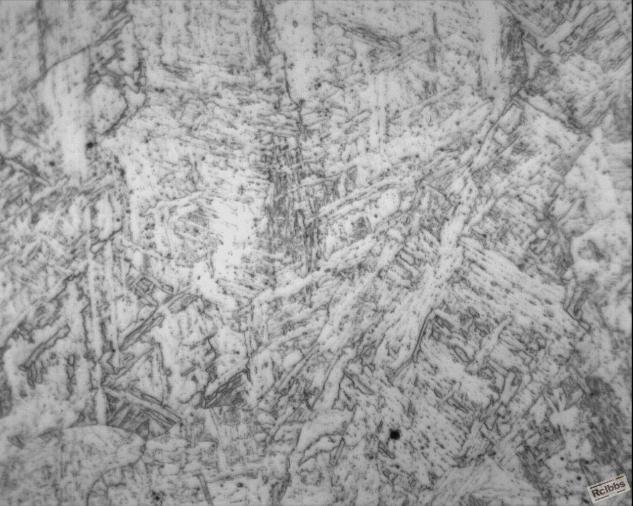

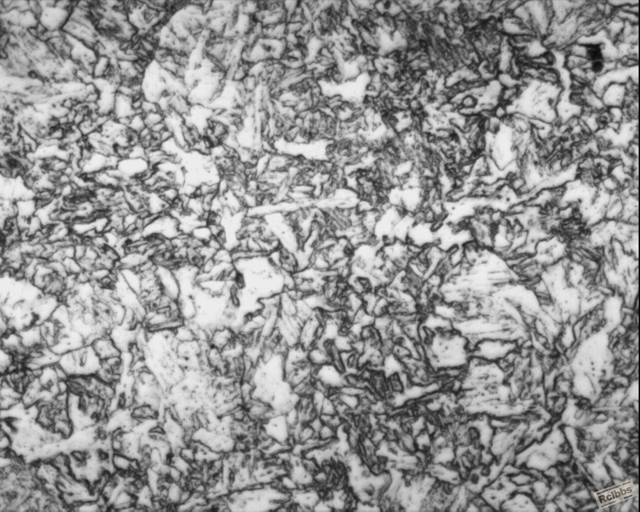

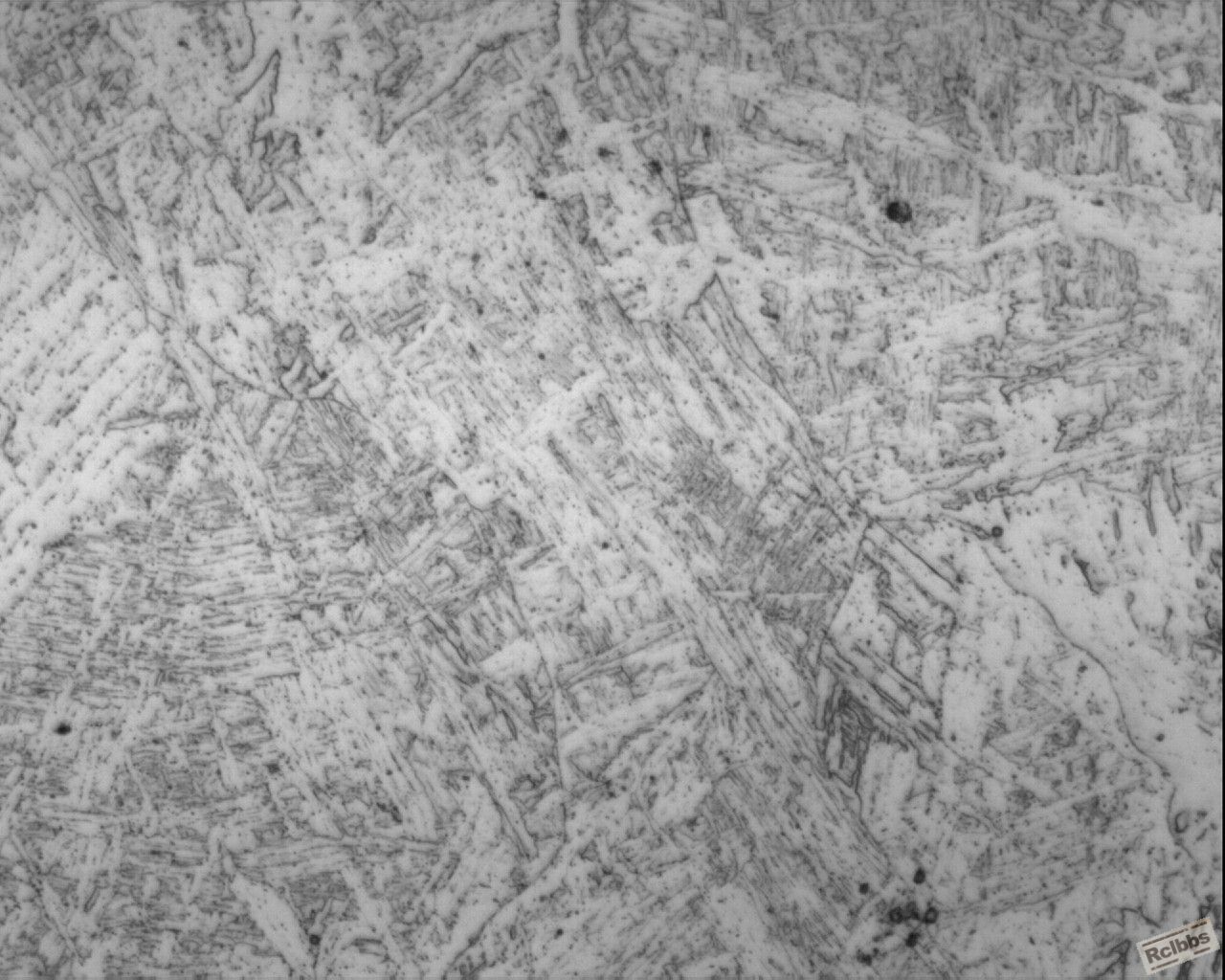

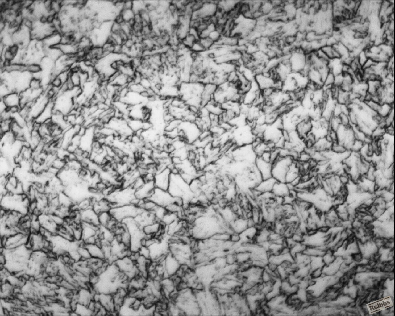

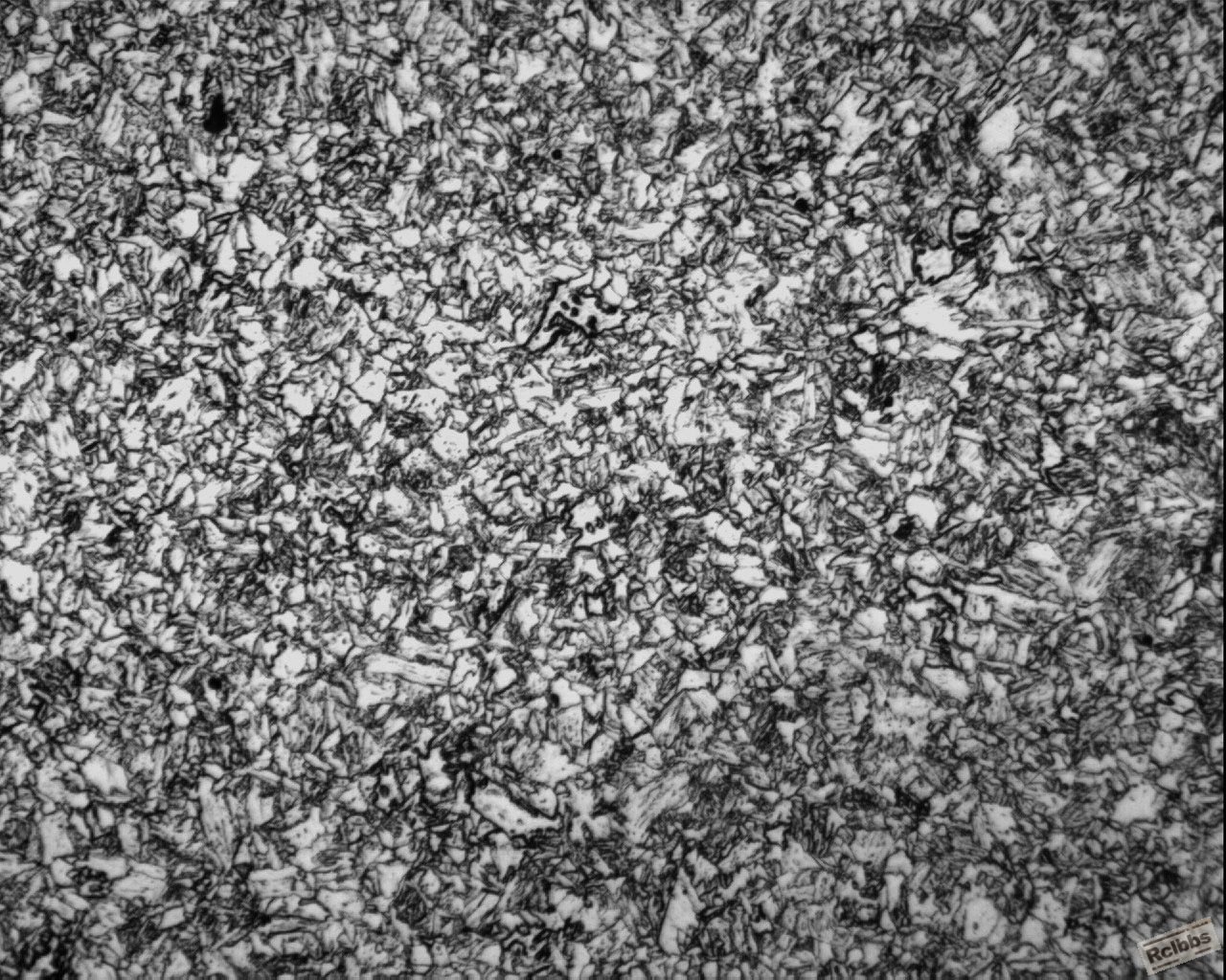

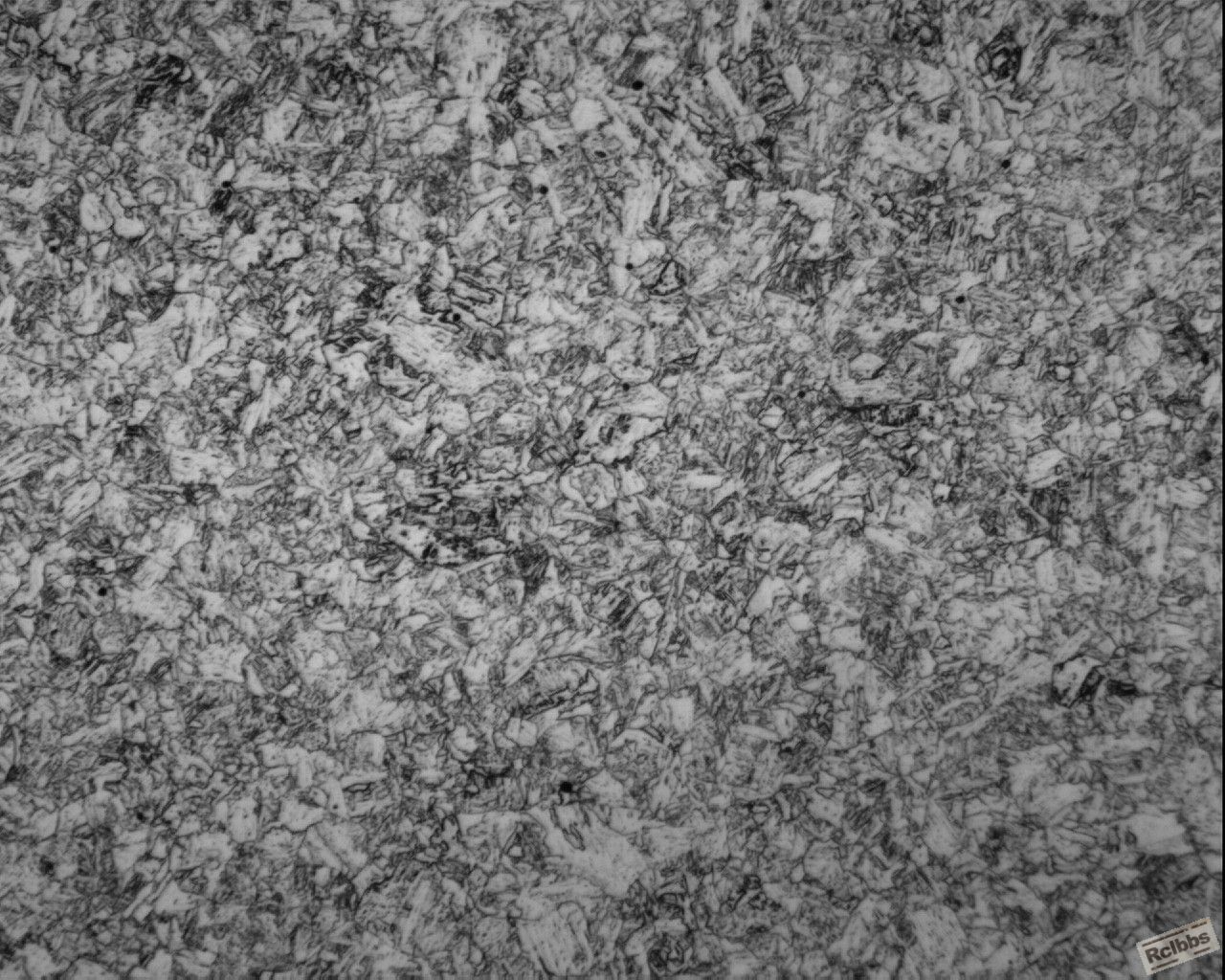

验收标准为:焊缝及热影响区单个大于60J,平均值大于90J.未热处理前焊缝冲击平均203J,热影响区平均313J,焊缝组织的元素含量大概为C: 0.05% Mn:1.58% Mo:0.18% V:0.014% Nb:0.02% 。不同温度热处理后其结果如下:①表示焊缝②表示热影响区
1000℃保温20min入水淬火,550℃保温1h回火 ①11J②310J
980℃保温20min入水淬火,580℃保温1h回火  ①20J②235J
1050℃保温20min入水淬火,640℃保温1h回火 ①21J②260J
920℃保温5min入水淬火,620℃保温1h回火   ①60J②320J
970℃保温1min入水淬火,630℃保温1h回火   ①16J②310J
940℃保温5min入水淬火,620℃保温1h回火   ①54J②290J
950℃保温4min入水淬火,550℃保温1h回火   ①13J②250J

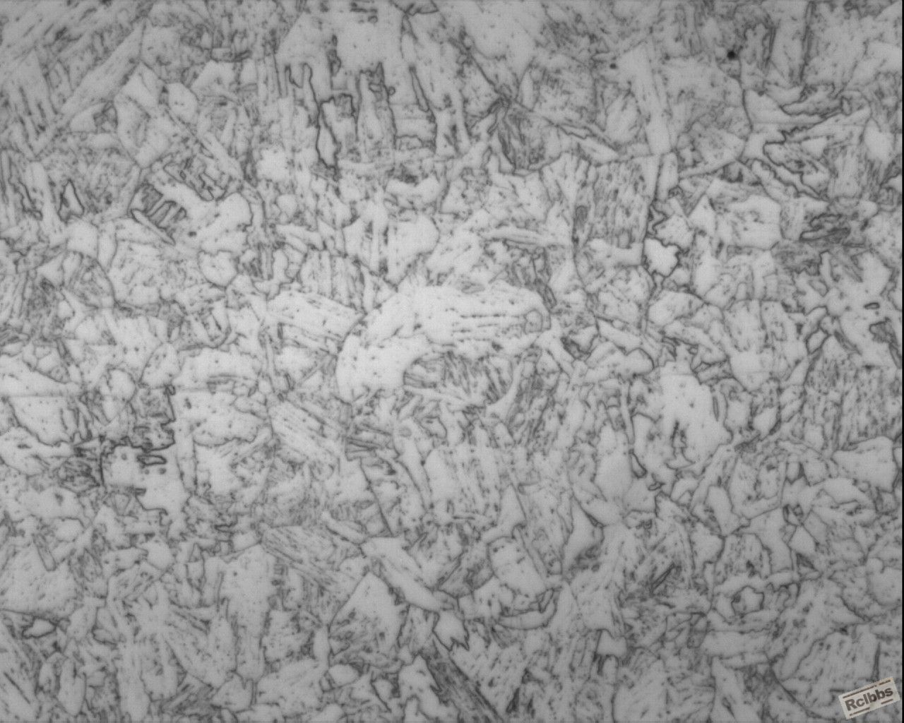

请教各位工程师工艺应该如何调整,焊缝中心的冲击功才可以符合要求,或者指教一下以上工艺有什么问题,不甚感激!以下是冲击试样的微观图片
母材200X
母材200X
热影响区500X
热影响区500X
焊缝中心断口500X
焊缝中心断口500X
 楼主| 发表于 2013-7-26 08:22:03 | 显示全部楼层
哪位大能指教一下,图上分别是什么组织啊 please!!
 楼主| 发表于 2013-7-27 09:55:40 | 显示全部楼层
各位老师不要光看,给点指导啊,这个问题困扰我老长时间了!
签到天数: 35 天
发表于 2013-7-27 10:56:13 | 显示全部楼层
明显组织粗大了。。热处理是焊接后直接加热淬火么?
正火做没?
 楼主| 发表于 2013-7-27 10:58:55 | 显示全部楼层
焊后没做正火,是焊后直接淬火回火的

 楼主| 发表于 2013-7-27 11:02:38 | 显示全部楼层
淬火后再正火?一般不是先正火再淬火的吗?正火可以作为预先热处理,我没做正火倒是做了650的高温回火,冲击功没有明显改善,屈服强度倒是急剧下降
 楼主| 发表于 2013-7-27 11:05:22 | 显示全部楼层
正火做没?
没正火,是淬火后再正火还是淬火之前正火?能不能通过调整回火温度改善?我做过650度的高温回火,冲击功还是没什么改善,屈服强度倒是急剧下降。。。
签到天数: 35 天
发表于 2013-7-27 11:08:23 | 显示全部楼层
wcq07112330257 发表于 2013-7-27 11:05
没正火,是淬火后再正火还是淬火之前正火?能不能通过调整回火温度改善?我做过650度的高温回火,冲击功还 ...
先正火改善组织。直接淬火。用回火改变不了 粗大的组织。

正火组织有没有改善,新的金相组织也发上来

你金相照片,各部位的倍率不一样啊。。。怎么比较呢。
正火后。冲击值是否有改善?
而且组织不像调质组织。也许光正火冲击值还好些。
该材料按国标接近什么材料?

X70对应于GB/T9711中的L485也对应于国标油气输送管线钢S480。这个图的焊缝中心和上面没有正过火的焊缝中心都是500X的组织,也就焊缝中心的冲击功不合格,母材和热影响区冲击功都有300左右。所以我觉得与材料本身没多大关系就是焊缝的淬火回火工艺了,还有焊缝没有淬火回火的时候焊缝冲击功也有210多J
