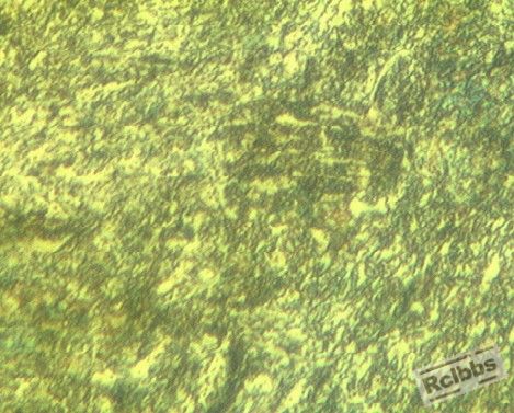

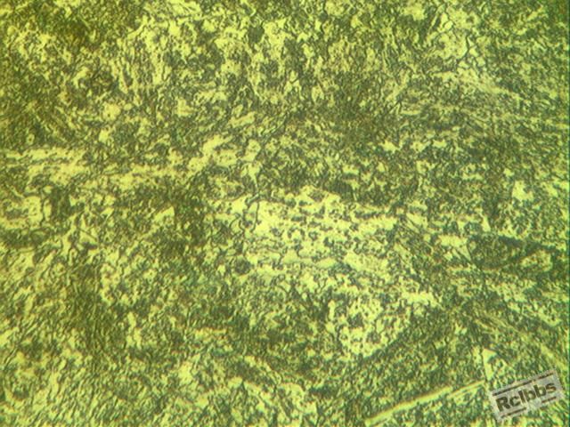

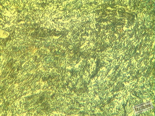

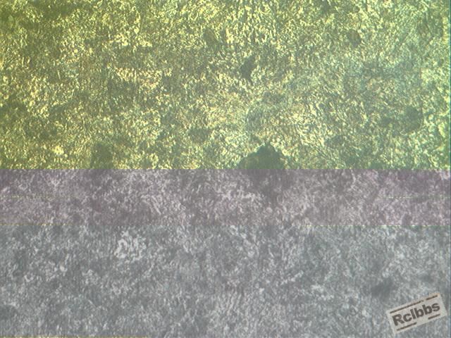

SCMnCrMo3   c:0.25~0.35  Si:0.30~0.50  Mn:1.35~1.55  P:≤0.025 S:≤0.020  Cr:0.35~0.55  Mo:0.45~0.55  Al:0.030~0.080 B≤0.0003 铸件,正火处理,温度880度,应该冷却速度偏快,这个组织还算F+P不,还是说是索氏体?贝氏体?
400X
400X
at
400X
400X
ta
400X
400X
chimg]117755[/attachimg]
100X
100X
签到天数: 608 天
发表于 2013-7-26 08:43:01 | 显示全部楼层
确定自己需要一定的金相组织呢还是一定的机械性能?
签到天数: 24 天
 楼主| 发表于 2013-7-26 08:45:23 | 显示全部楼层
签到天数: 608 天
发表于 2013-7-26 08:52:46 | 显示全部楼层
zzhscu 发表于 2013-7-26 08:45
客户是机械性能和金相组织都要求
机械性能的满足是最根本的要求。金相组织的要求一般作为参考性的要求。
发表于 2013-7-26 10:23:11 | 显示全部楼层
组织应该是铁素体+珠光体+马氏体,该材料的淬透性很好,所以即使在空冷条件下也可能得到马氏体。
签到天数: 24 天
 楼主| 发表于 2013-7-26 10:27:46 | 显示全部楼层
看到过有帖子说空冷快能得倒索氏体,索氏体就是极细的珠光体吧,但没听过能得到马氏体啊,那也太快了吧
发表于 2013-7-26 10:35:16 | 显示全部楼层
那要看你工件的大小了,得到马氏体没什么好奇怪的。
签到天数: 941 天
发表于 2013-7-26 10:38:34 | 显示全部楼层
贝氏体------------------------------------------
签到天数: 24 天
 楼主| 发表于 2013-7-26 10:43:50 | 显示全部楼层
厚度25mm左右吧,字数字数
签到天数: 24 天
 楼主| 发表于 2013-7-26 10:44:40 | 显示全部楼层
是全是贝氏体还是有些贝氏体?
签到天数: 24 天
 楼主| 发表于 2013-7-26 10:45:29 | 显示全部楼层
我就是分不清现在是索氏体还是贝氏体还是马氏体,有什么办法能区别开来不啊
发表于 2013-7-26 10:57:47 | 显示全部楼层
工件这么小,我的观点还是马氏体,打下显微硬度辨别吧。
签到天数: 941 天
发表于 2013-7-26 11:07:08 | 显示全部楼层
粒状贝氏体-----------------------------
签到天数: 24 天
 楼主| 发表于 2013-7-26 14:41:18 | 显示全部楼层
粒状贝氏体是在铁素体上分布着岛状组织,这个我看不清啊
签到天数: 35 天
发表于 2013-7-26 15:09:53 | 显示全部楼层
这个正火,后面机加工 可能喊困难了。
钢铁医生--淬火冷却技术
签到天数: 24 天
 楼主| 发表于 2013-7-26 16:36:21 | 显示全部楼层
钢铁医生 发表于 2013-7-26 15:09
这个正火,后面机加工 可能喊困难了。
不再加工了,这个正火是为了调质做准备的,没什么特别的
签到天数: 35 天
发表于 2013-7-26 16:39:13 | 显示全部楼层
正火是得到均匀的 平衡组织。。
这样的组织 在调质加热时比平衡组织 容易过热,组织容易粗大。
别的也没什么特别
钢铁医生--淬火冷却技术
签到天数: 24 天
 楼主| 发表于 2013-7-26 17:13:52 | 显示全部楼层
钢铁医生 发表于 2013-7-26 16:39
正火是得到均匀的 平衡组织。。
能指点下现在得到的是什么组织吗
签到天数: 35 天
发表于 2013-7-26 17:16:34 | 显示全部楼层
zzhscu 发表于 2013-7-26 17:13
能指点下现在得到的是什么组织吗
类似 粒状贝氏体
也就是说 正火冷却太快了
钢铁医生--淬火冷却技术
发表于 2013-7-26 17:54:10 | 显示全部楼层
能指点下现在得到的是什么组织吗
   建议用《GB/T-13320-2007钢质模锻件  金相组织评级图及评定方法》关于正火组织的图谱对照,你发布的图片明显不属于铁素体+珠光体(平衡组织),而是非平衡组织。其中还有未转变的锻造变形组织,表明正火加热组织转变不充分,并存在冷却速度或冷却方法方面的问题。即加热不足+冷速过快。
