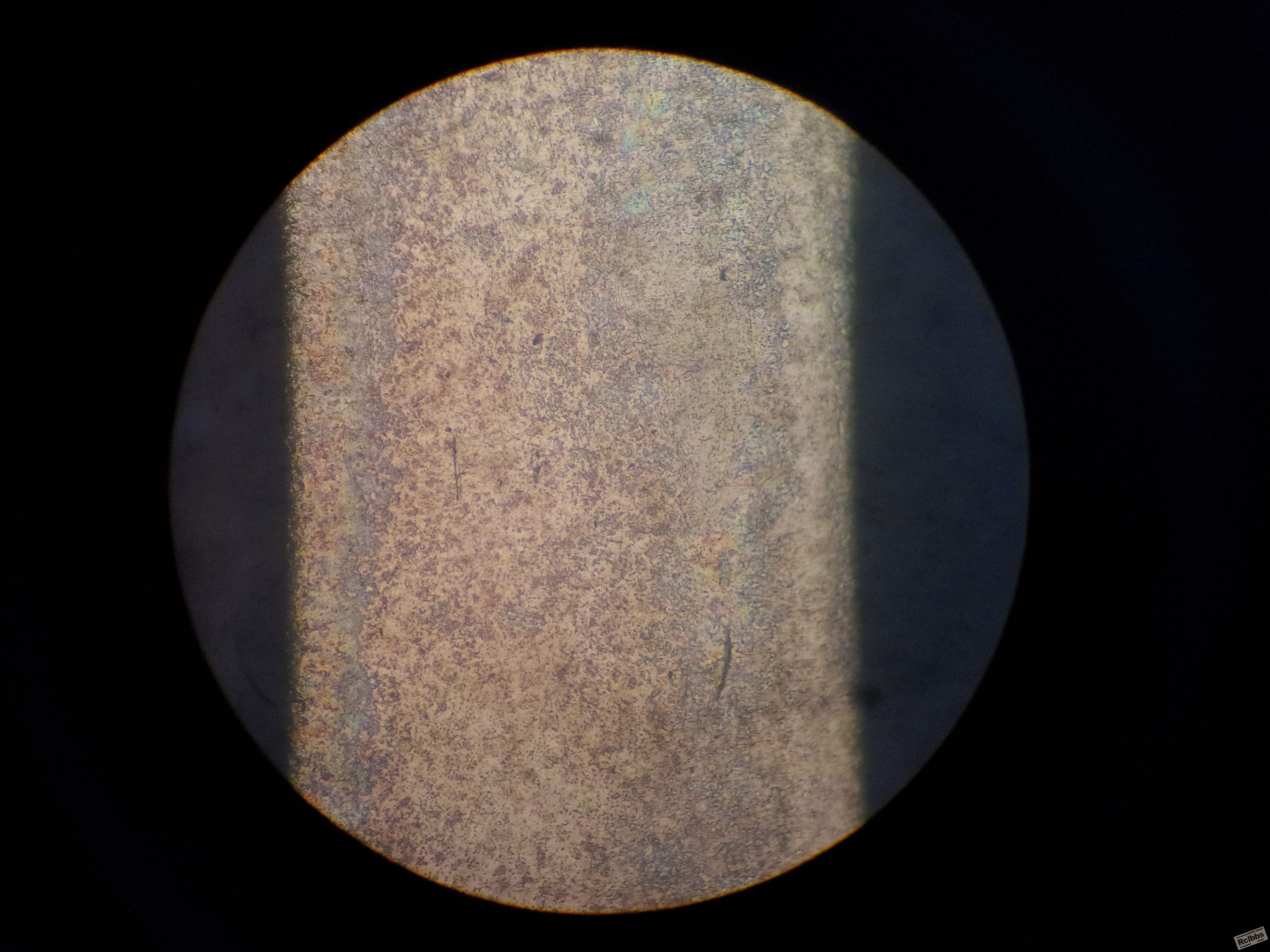

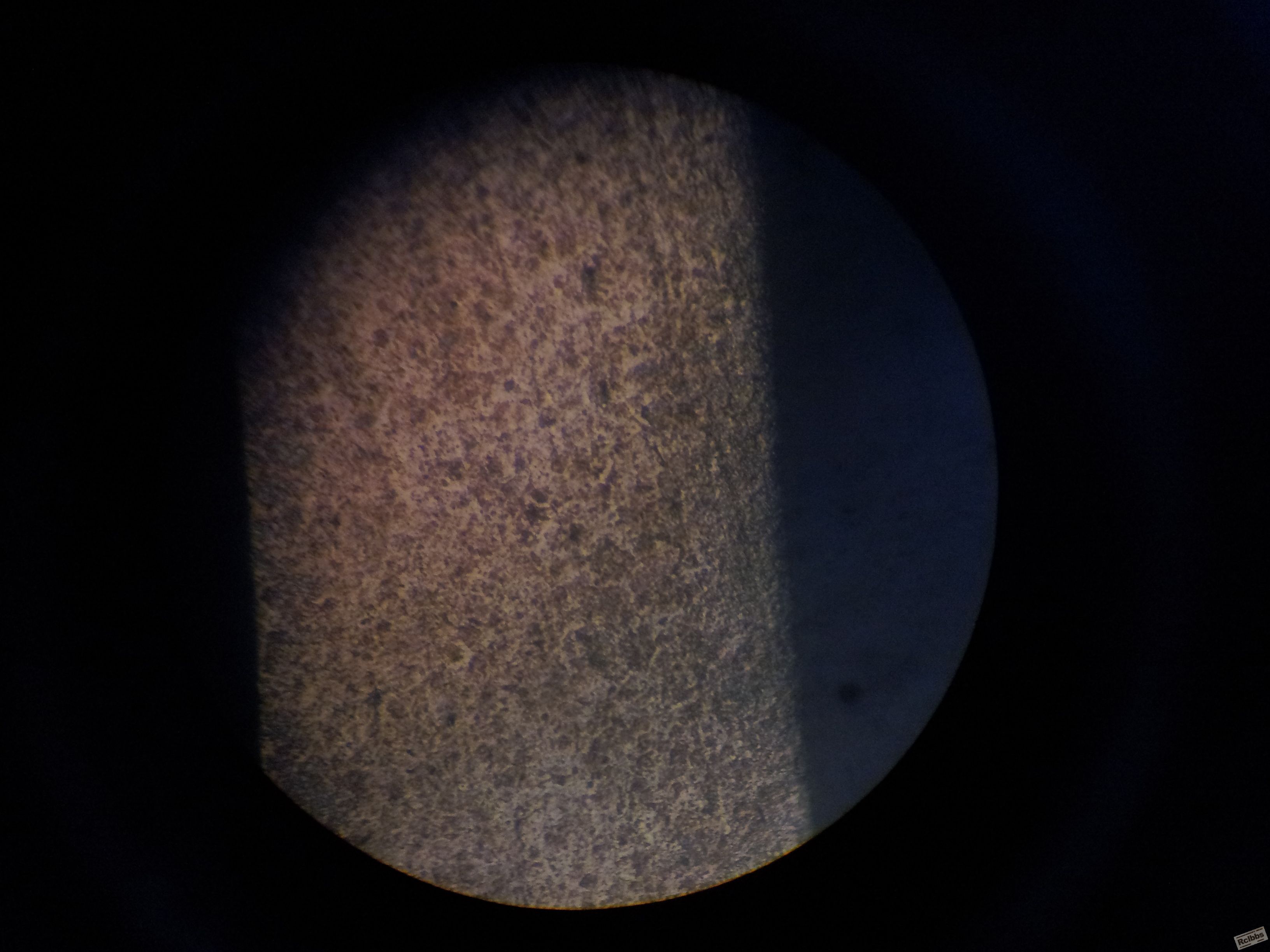

有件关于
硬度530 OK
硬度530  OK
硬度548 NG
硬度548   NG
想请教一下
SUS420J2  0.3X38板材 冲压后边部不良不光滑
开始试样的时候没发生问题,正式生产之后出现了这种问题
工艺上的区别是 量产的时候回火炉温度高30度  因为宽度问题材料入口没有加张力
附上组织图  请大家指教

........... 第一次上传图片有点失误
上面图片   试样产品   硬度hv530  客户判断OK
下面图片   量产产品   硬度hv548  客户判断NG
由于我司也是第一次尝试制作有很多不懂  请大家详细讲解一下
谢谢
