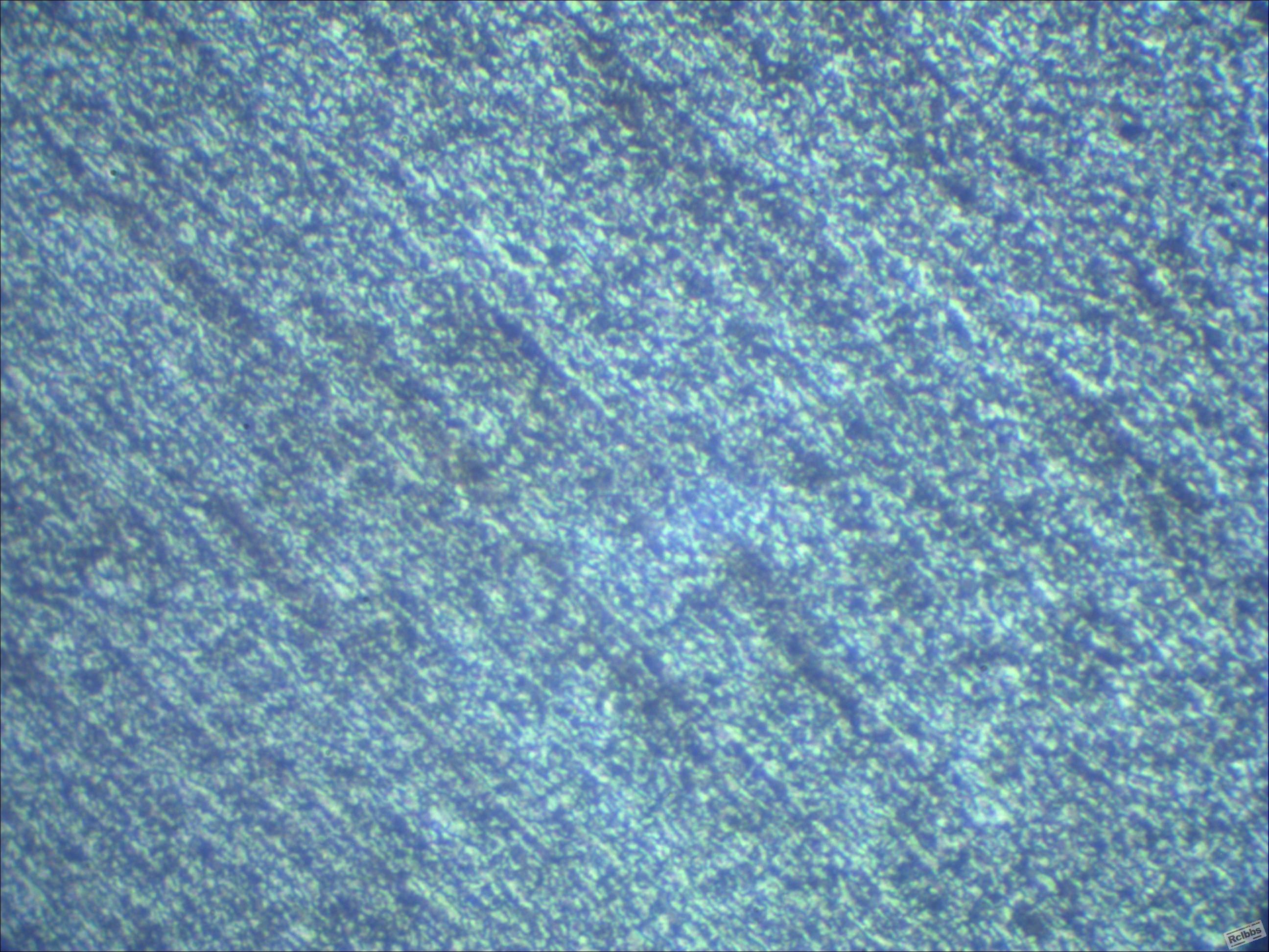

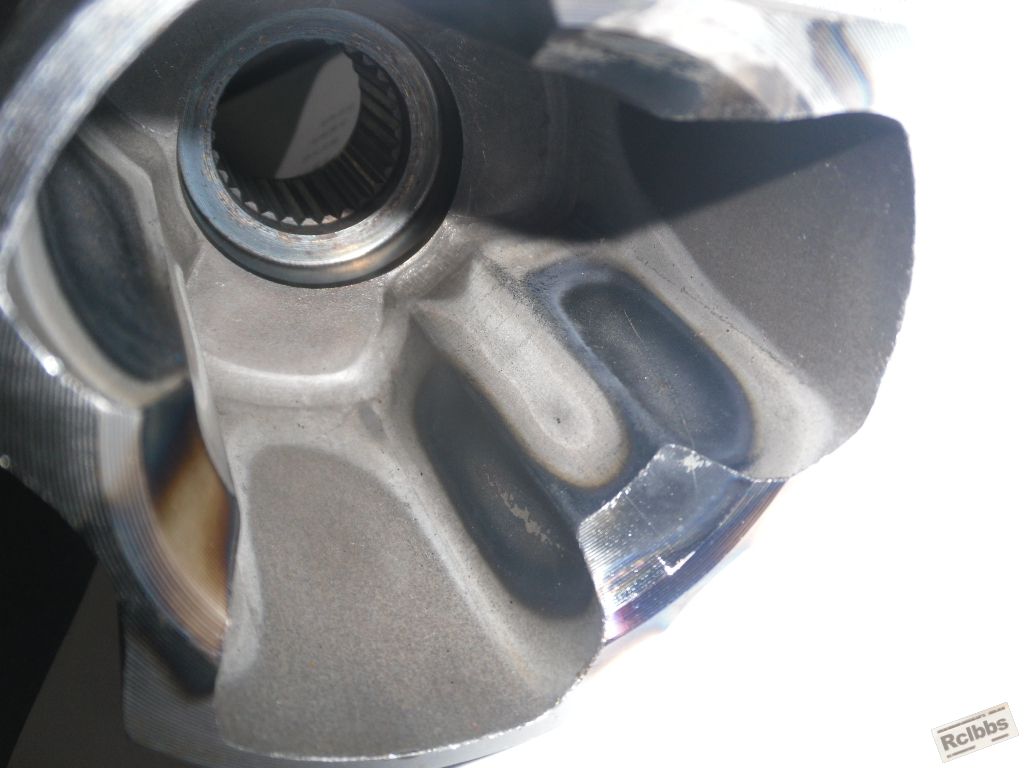

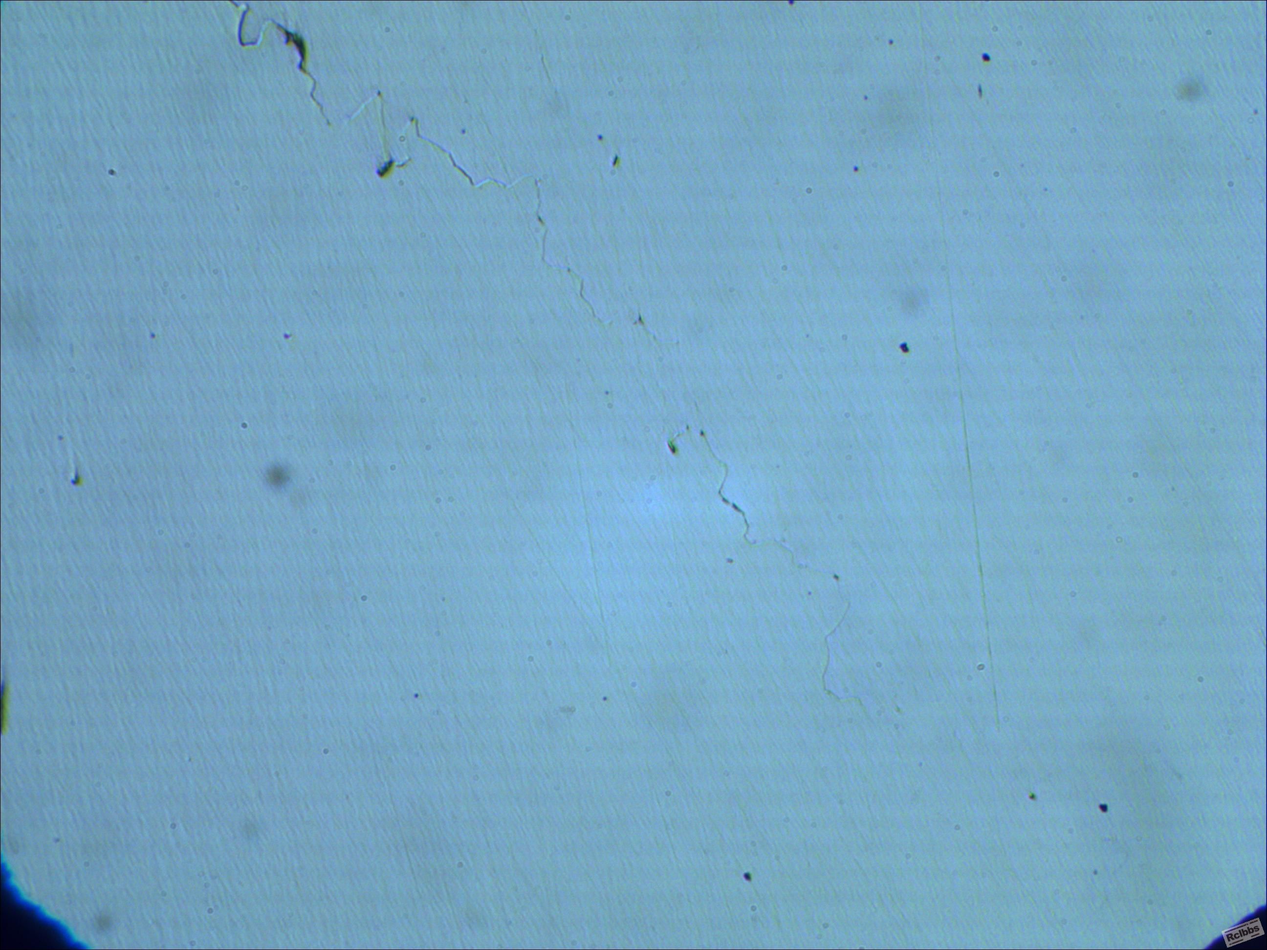

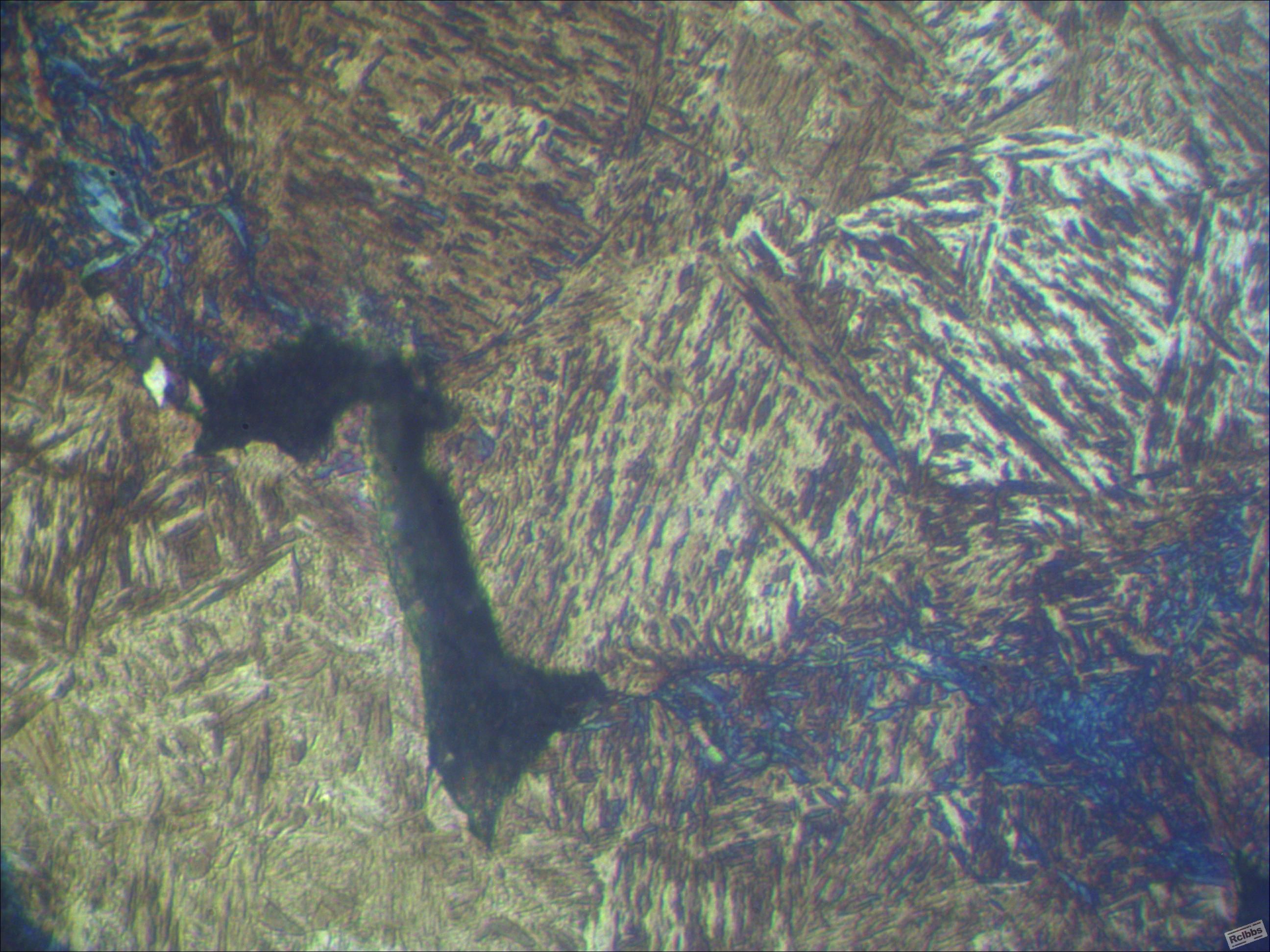

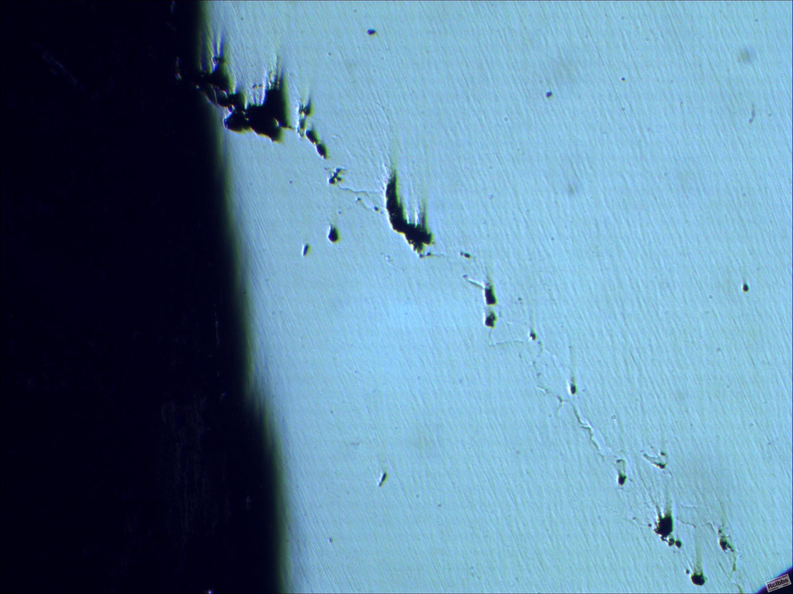

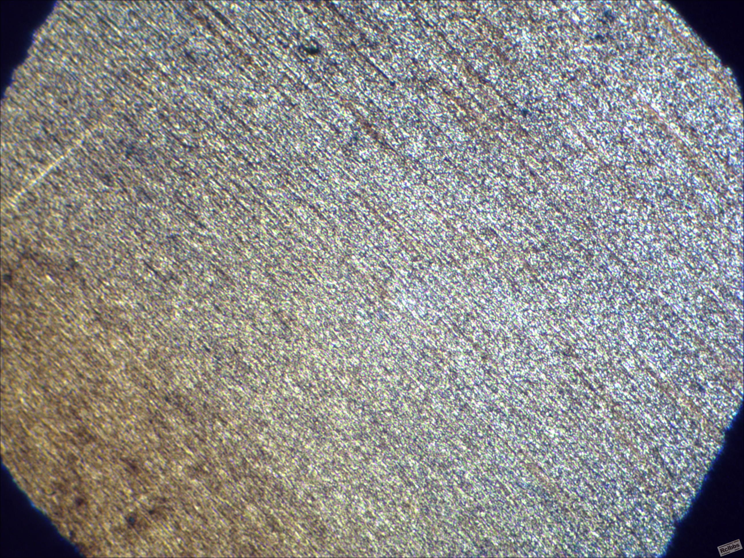

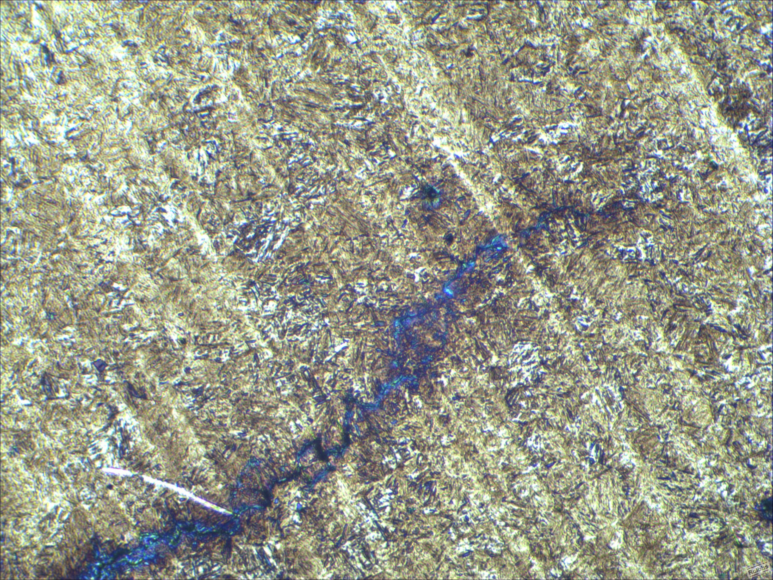

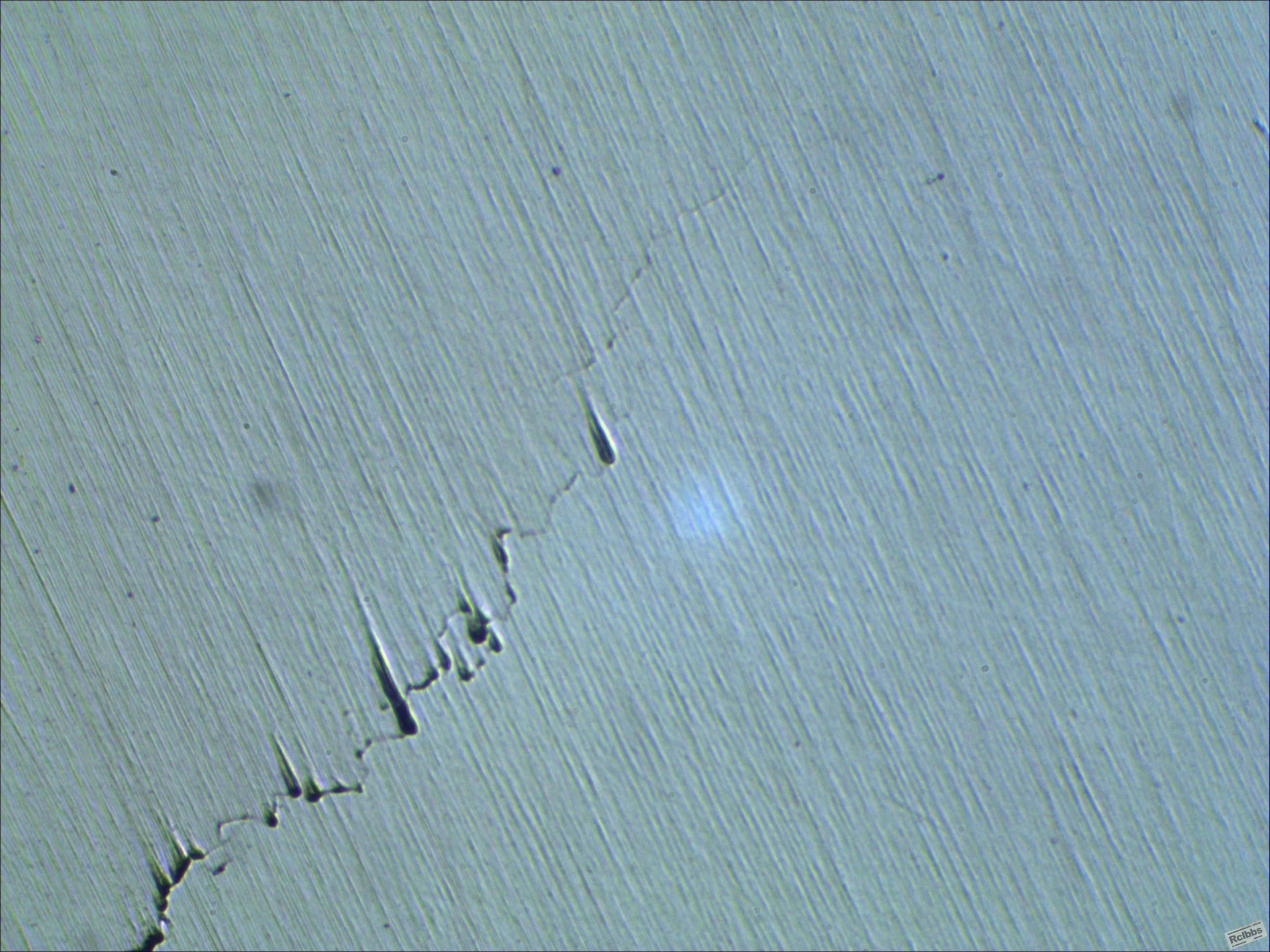

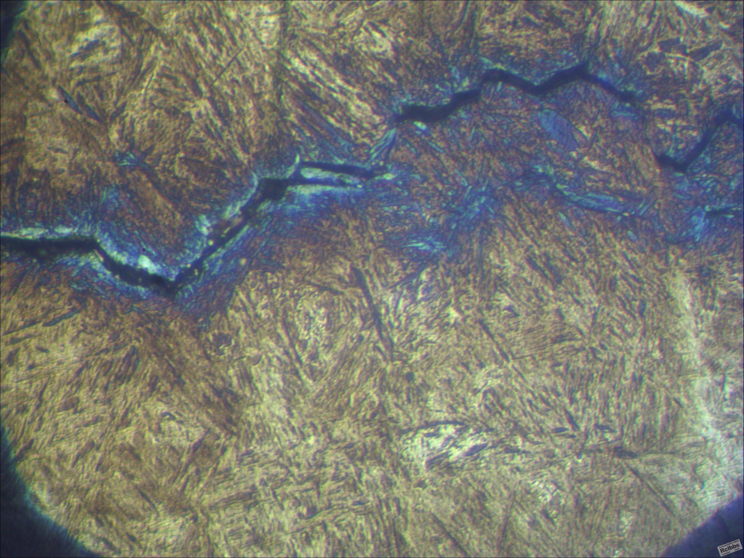

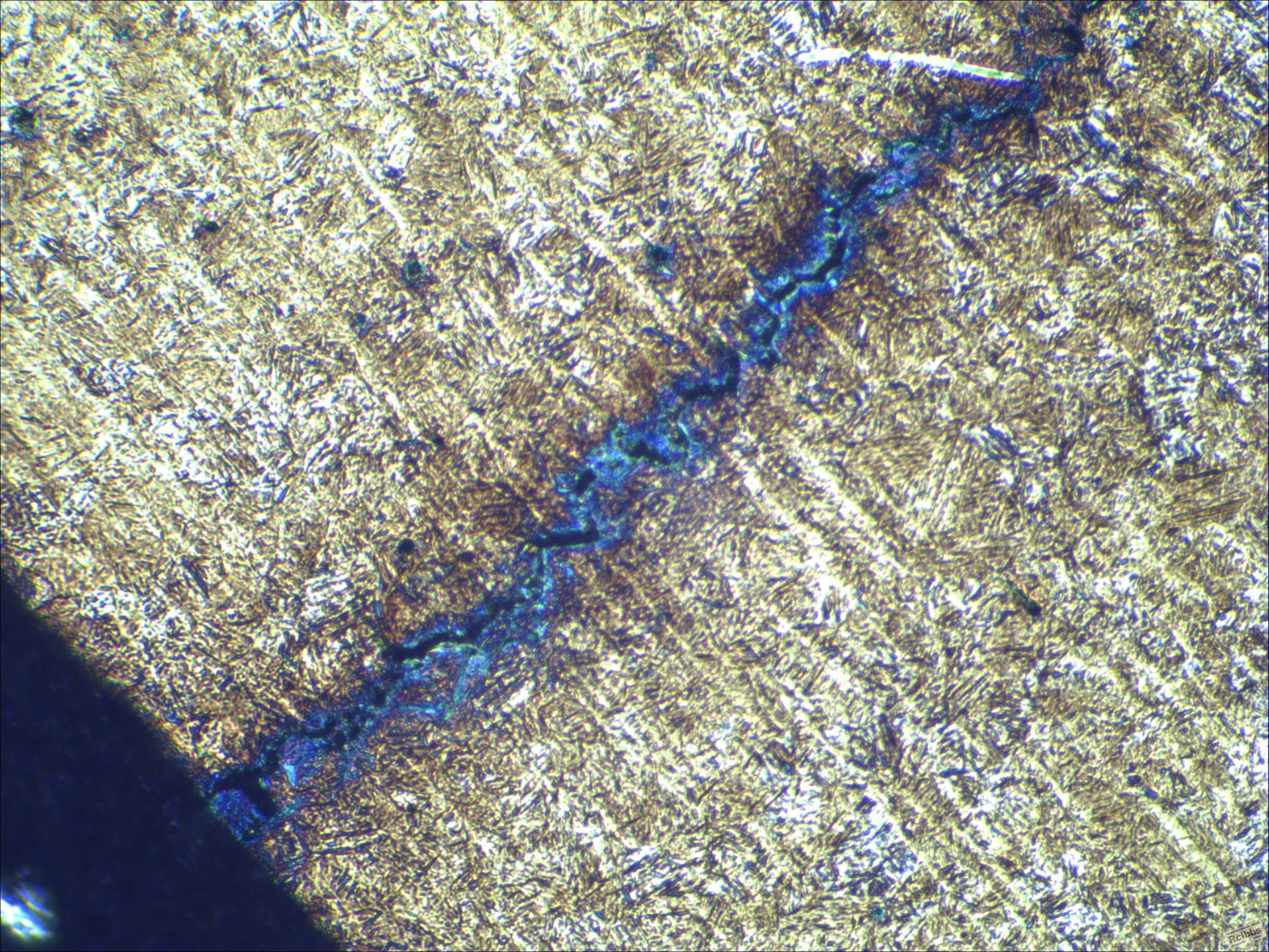

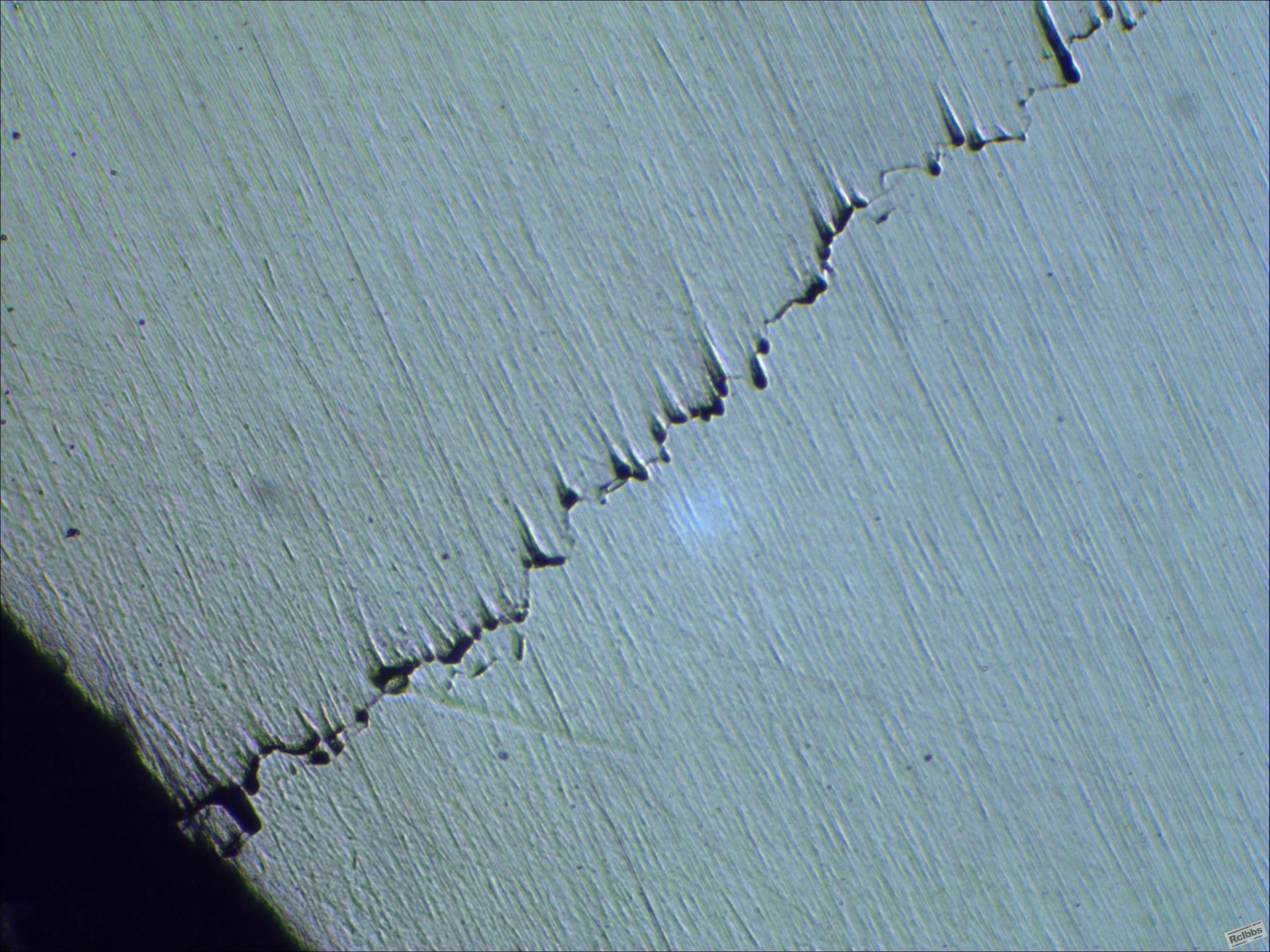

材料40Cr 中频感应淬火裂了,裂纹深0.11mm,较长,如实物图。裂纹两侧马氏体2-3级,大家看看图片看看是怎么造成的!看裂纹应该同时存在淬火功率偏高跟冷却速度偏快,原始组织球化+冷挤后的去应力退火,存在纤维带状组织,应该在2级

发表于 2013-7-28 13:30:57 | 显示全部楼层
个人意见觉得是工艺不当引起开裂,中频工艺是怎样的?冷却方式和介质是什么?图片看基体组织是中等马氏体组织,还是正常的;觉得在冷却处理不当;期望楼主能提供有关资料,好让大家进步的思考评论

 楼主| 发表于 2013-7-29 08:46:08 | 显示全部楼层
感谢,裂纹两侧马氏体2-3级,有些过热,冷却比较快没有感应层,应该是低浓度淬火液,是一朋友的样搞机加的,冷却介质是水基淬火液,具体不祥,我这有一份分析报告还请大家帮讨论讨论?

 楼主| 发表于 2013-7-29 09:01:43 | 显示全部楼层
清霜 发表于 2013-7-28 19:46
会不会是受热不均淬火造成的啊?
每个球道都有一条裂纹,受热不均应该可能性小,主要可能还是冷速较快,无什么感应层DS4.2处550HV1  DS4.4处立马将至330HV,同时还存在过热,马氏体2-3级。
签到天数: 33 天
发表于 2013-7-29 09:07:44 | 显示全部楼层
明显的热裂,像是淬火温度高了

发表于 2013-7-30 09:41:52 | 显示全部楼层
100倍入口那图片是夹杂物吗  感觉是夹杂物造成淬火应力集中开裂
 楼主| 发表于 2013-7-30 09:51:58 | 显示全部楼层
100倍如口那张是纵向的,存在球状夹杂无,在1.5级。对开裂应该存在一些影响。
发表于 2013-8-3 00:41:24 | 显示全部楼层
赵昌保 发表于 2013-7-29 08:46
感谢,裂纹两侧马氏体2-3级,有些过热,冷却比较快没有感应层,应该是低浓度淬火液,是一朋友的样搞机加的 ...
同意你的分析,但是,40Cr材料组织是以中等马氏体为主的,请按标准要求评级是否合格
签到天数: 149 天
发表于 2013-8-3 08:14:18 | 显示全部楼层
裂纹沿晶现象,个人感觉加热温度肯定高了!
发表于 2013-8-7 22:01:39 | 显示全部楼层
冷却太快了,并且加温区太小,有在傍边有缓冲区
