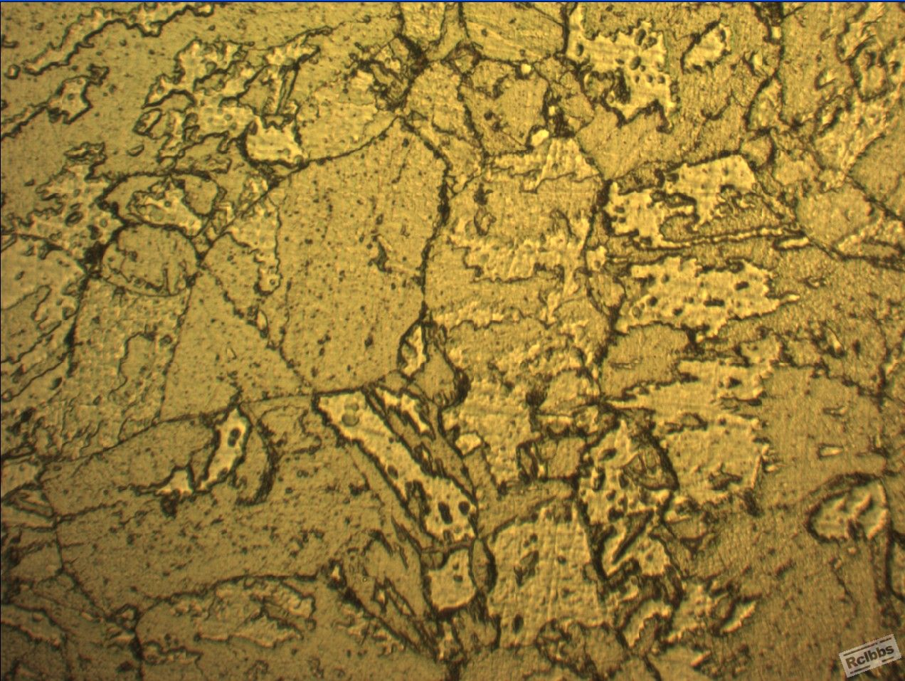

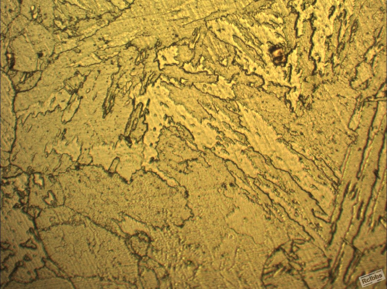

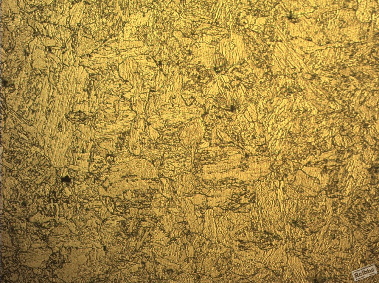

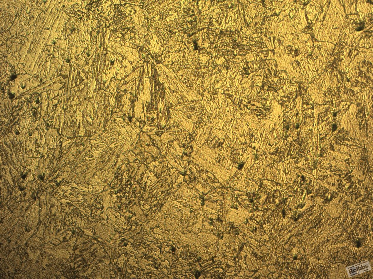

现在只有金相条件,哪位大侠帮忙区分下混料?
供货状态为热轧合金管  为12CrMO和钢研102混料
一号样
100x
100x
500x
500x
二号样

12CrMo钢组织应该是珠光体+块状铁素体   两个试样组织看着差不多  貌似
签到天数: 941 天
发表于 2013-8-8 20:06:50 | 显示全部楼层
2#-12CrMo;1#-钢研102。

MYG 发表于 2013-8-8 20:06
2#-12CrMo;1#-钢研102。
谢谢高工,烦请您给说明一下102是什么类型贝氏体?
签到天数: 941 天
发表于 2013-8-9 11:06:46 | 显示全部楼层
你的照片存在一些假像(也许是孔径光阑过小引起的),在制样和照相方面还得努力。
一般而言,都是粒贝。
