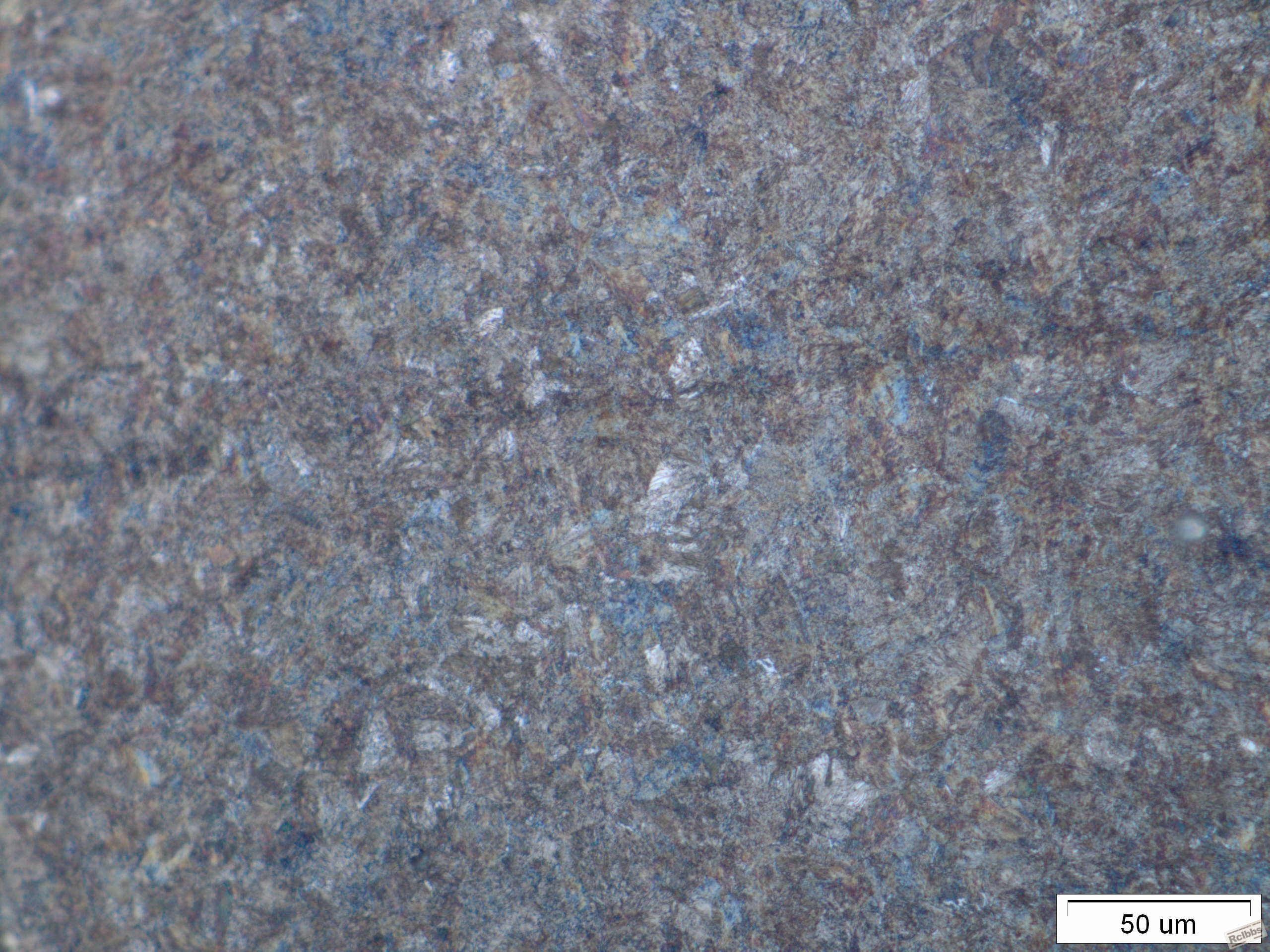

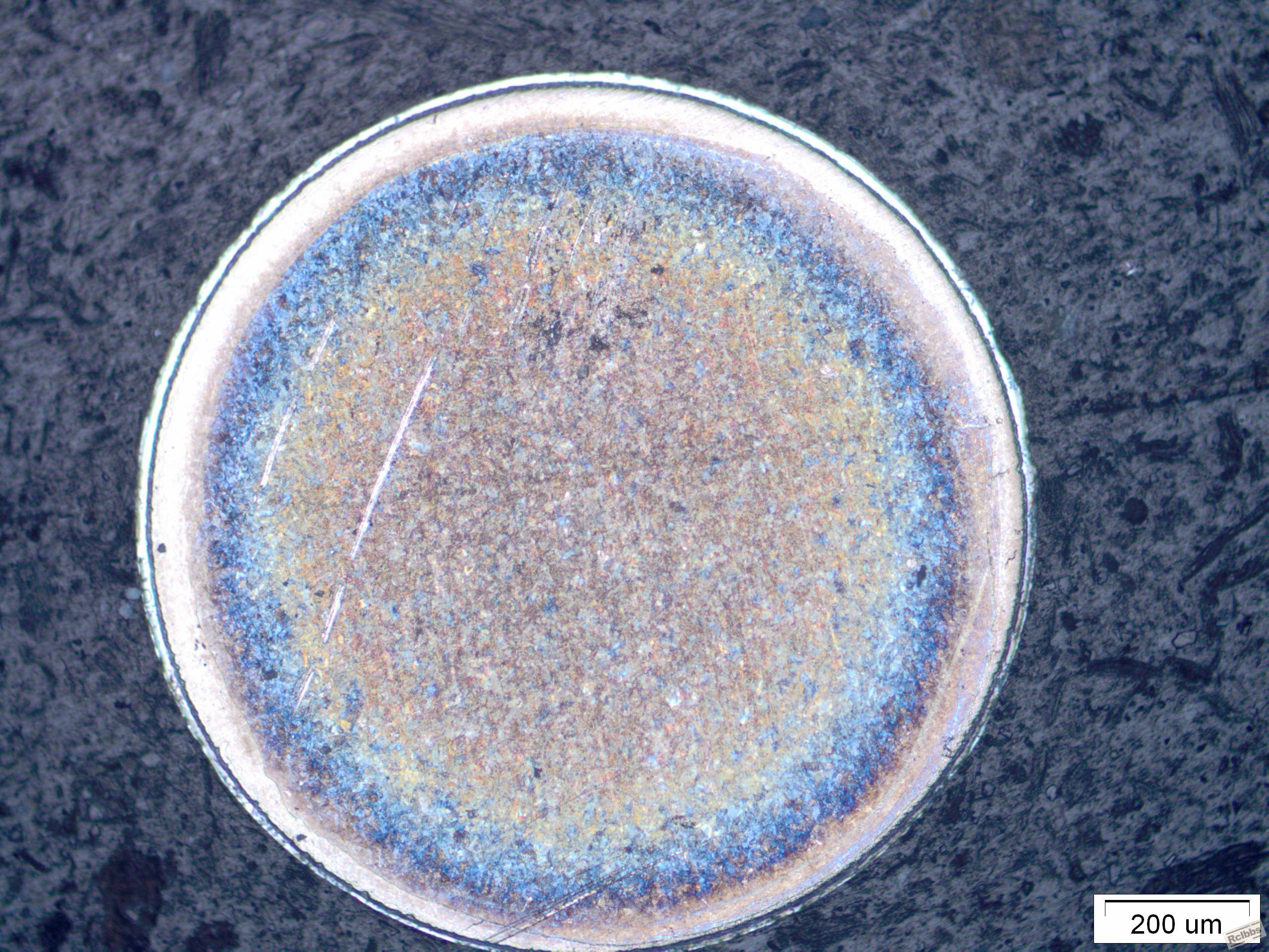

请教各位了,图片中组织是什么,由于环境原因,制样只能这个效果了,没法返工了,材质是高碳钢,经过了水浴淬火,再多点我也不知道了,不知大家是否能给点意见,如果信息不够全面制样不够好,还请大家见谅,这些我也是知道的,如果能给信息最好,由于信息及制样原因不能给出的话,就不要指责了,过几天有条件了,我会给大家交代的!先谢过了!

第一张,高频淬火,最外面一圈像电镀层,再里面白色的是淬硬层,蓝色那圈是过渡层,最里面是心部,你第二张应该是心部组织吧,正火状态,片状珠光体。有的地方有小的白亮点,可能是二次碳化物,看不清楚。

样品总共直径大约1.2mm(看200um的标尺),应该不是高频的。
我觉得楼主的金相样品是高碳钢丝的横截面,钢丝表面有镀层,侵蚀时镀层对表面有保护作用,靠近镀层附近侵蚀较浅呈白色。但也不排除有脱碳,得看表面的金相。
心部组织应该是细珠光体。

芯部组织为索氏体+少量F
发表于 2013-8-12 15:20:33 | 显示全部楼层
芯部组织正常,无异常组织

发表于 2013-8-13 08:09:13 | 显示全部楼层
我觉得楼主的金相样品是高碳钢丝的横截面 ...
1mm=100um,你少算了个0.
发表于 2013-9-24 16:21:13 | 显示全部楼层
HRC 发表于 2013-8-13 08:09
1mm=100um,你少算了个0.
您在算算?1mm=1000um
签到天数: 809 天
发表于 2013-9-25 14:40:59 | 显示全部楼层
canman 发表于 2013-9-24 16:21
您在算算?1mm=1000um
你是对的,我少算一个0.
