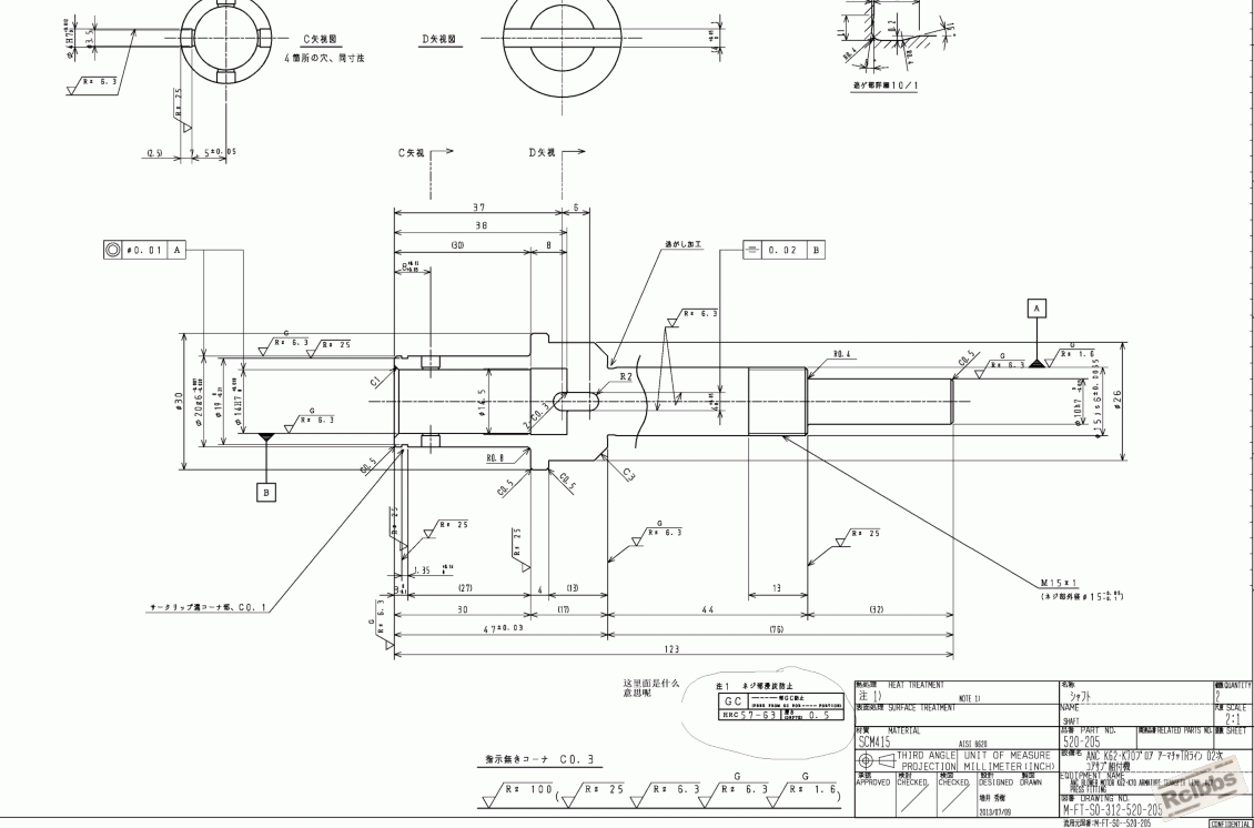

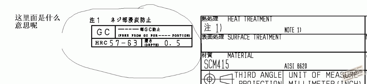

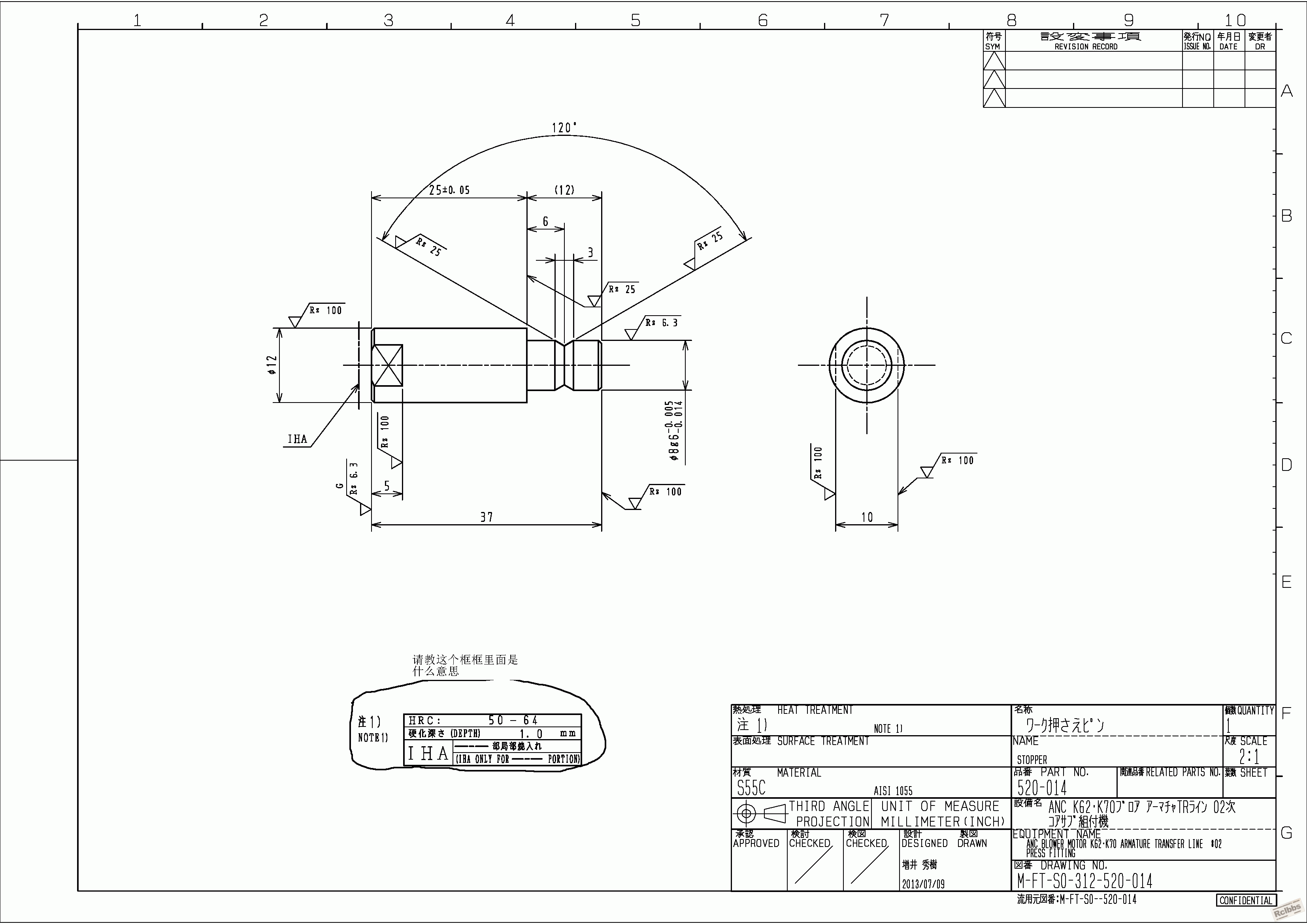

  小日本的图纸,热处理前面加一个VH   HRC50-55或者QT   HRC61-63   其中VH和QT是什么意思

这个图说明:IHA箭头所指断面局部淬火,淬硬层深度1.0mm,硬度50-64HRC.
看看能不能看清楚,这个是不是要表面渗碳
发表于 2013-8-12 16:58:54 | 显示全部楼层
六级士官 发表于 2013-8-12 12:36
看看能不能看清楚,这个是不是要表面渗碳
8620是典型的渗碳钢,肯定是渗碳了.
签到天数: 809 天
发表于 2013-8-16 15:15:50 | 显示全部楼层
局部烧入就是局部淬火的意思,第一张是要求高频1mm,HRC50-64。第二张渗碳淬火57-63HRC。

IHT的意思我理解为induction heating  area    即感应加热区域
QT更好理解了,quenching and tempering      淬火+回火
签到天数: 6 天
发表于 2013-8-24 11:13:31 | 显示全部楼层
VH是vacuum heat  即真空加热。
签到天数: 6 天
发表于 2013-8-24 11:15:11 | 显示全部楼层
GC是gas carburizationg  即气体渗碳。
