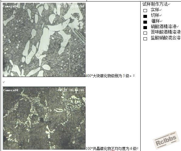

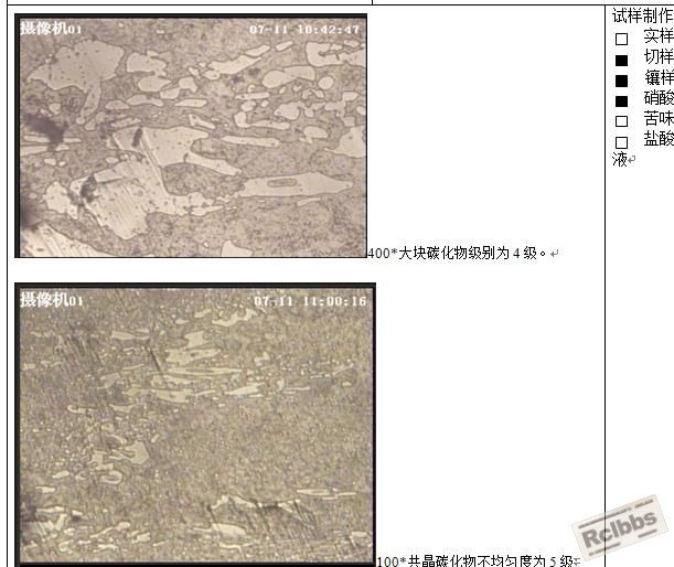

怎么提高D2材料(瑞士进口D2材料不是国产Cr12MOV)的耐磨性???    零件为直径205的滚轴,用途:让带有花纹的滚轮在直径205上滚过,棉纸从之间压过,达到压出花纹的目的,工件热处理工艺:真空淬火HRC60~65,然后深冷处理,我们热处理完,每次打硬度在HRC63,从硬度方面讲完全跟美国人做的一样,但是客户反应我们的D2轴没有美国的耐用,我们的只能用2年,美国人的可以用3.5年,想请问大家???
     1、在上面的硬度情况下怎么提高耐磨性?
     2、从材料方面控制,有什么要求,比如碳化合物等级需要达到几级,共晶化合物需要几级等
     3、下面是我热处理完后做的金相化验的结果,请大家帮手看看,并给出评价
金相图片3
金相图片3
金相图片2
金相图片2

发表于 2013-8-15 09:19:22 | 显示全部楼层
原材料没有锻造过,一次碳化物级别很高。如果锻造把碳化物级别降下来,可以提高耐磨性。还有残余奥氏体多也降低耐磨性。

发表于 2015-1-7 21:08:09 | 显示全部楼层
你的取样位置在哪里?很难相信这是进口的D2。
