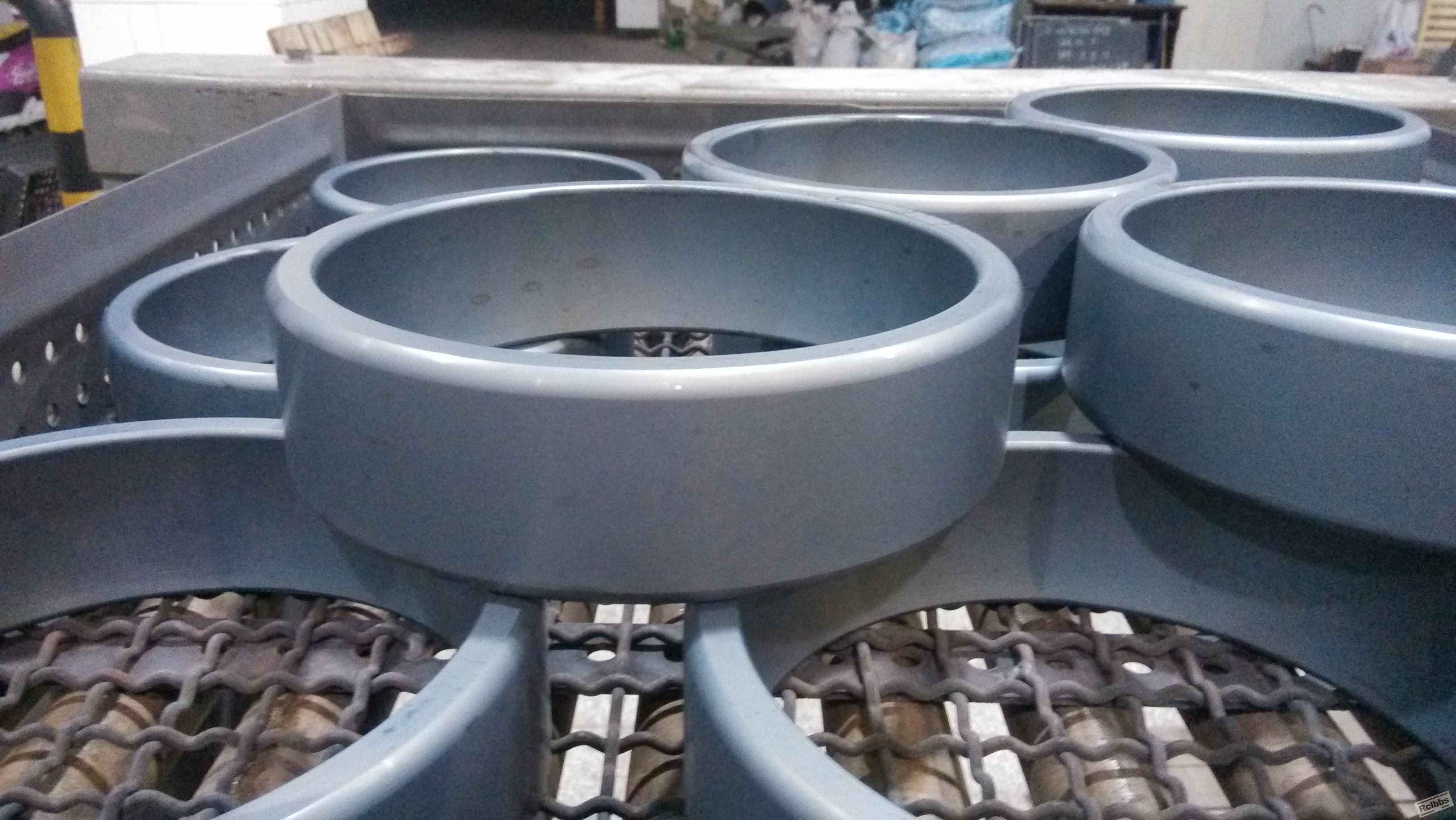

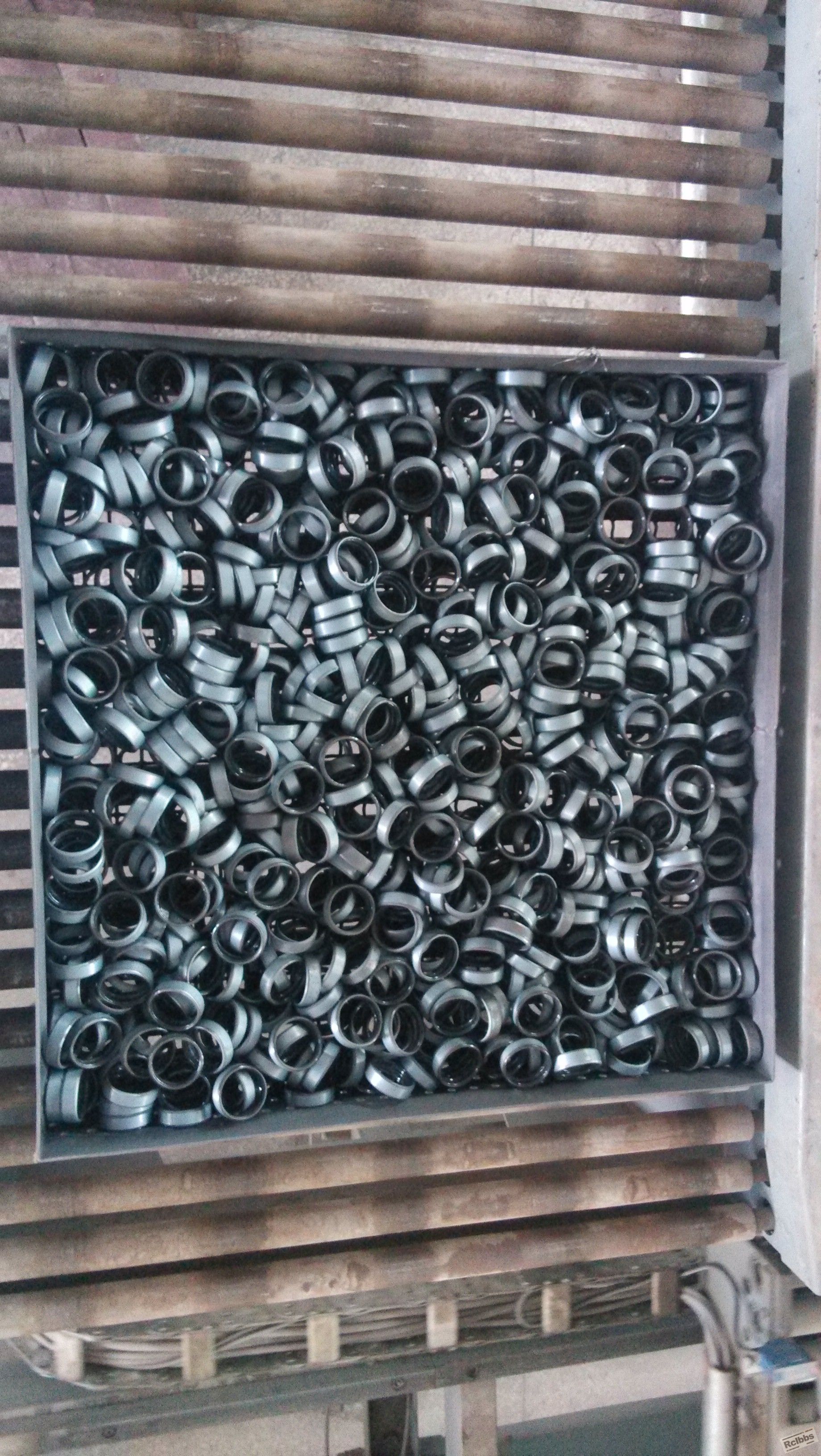

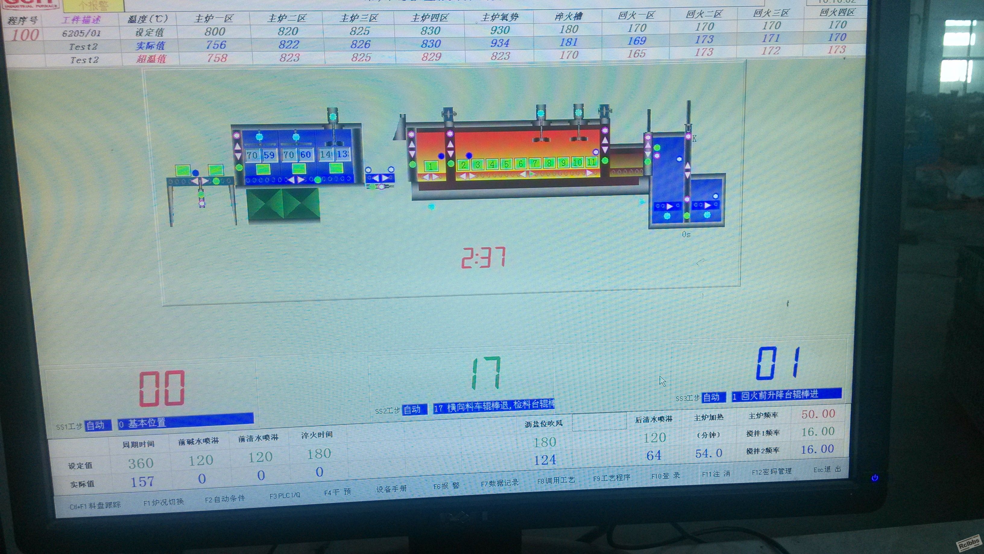

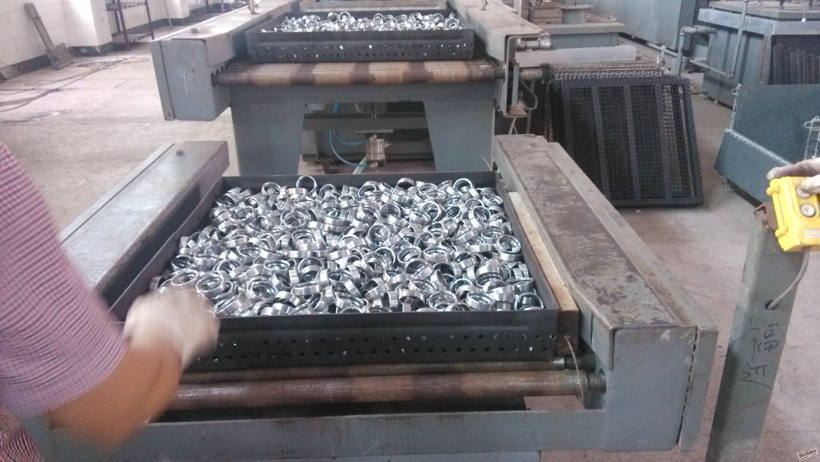

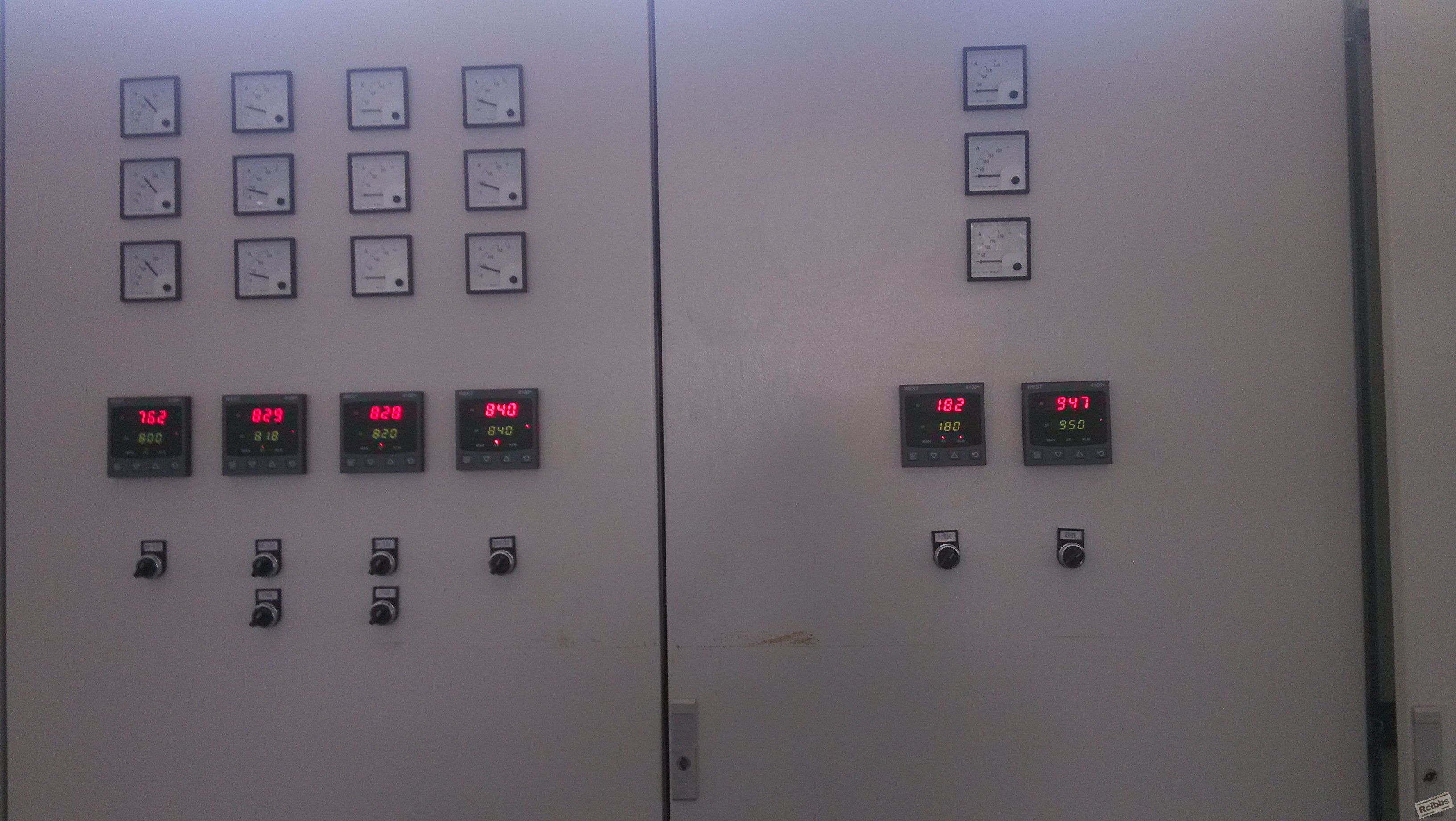

辊棒炉的现场照几张照片。
上位机
上位机
捡料台
捡料台
产品
产品
上料台
上料台
温度 氧势 淬火液温度
温度 氧势 淬火液温度

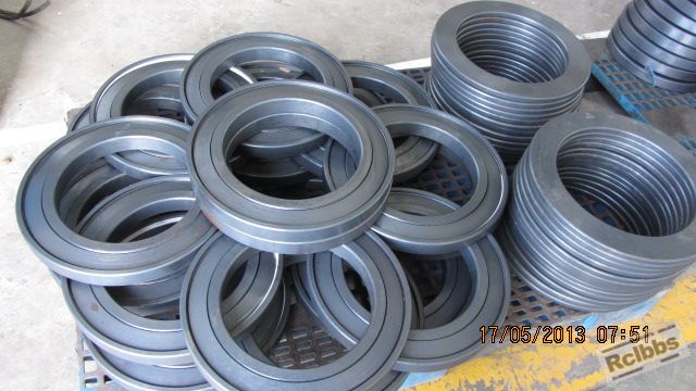

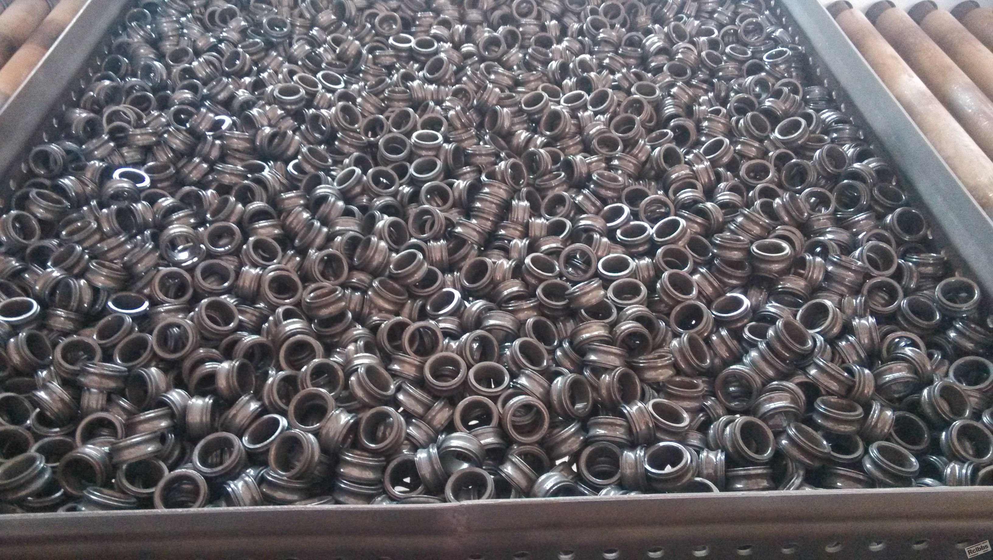

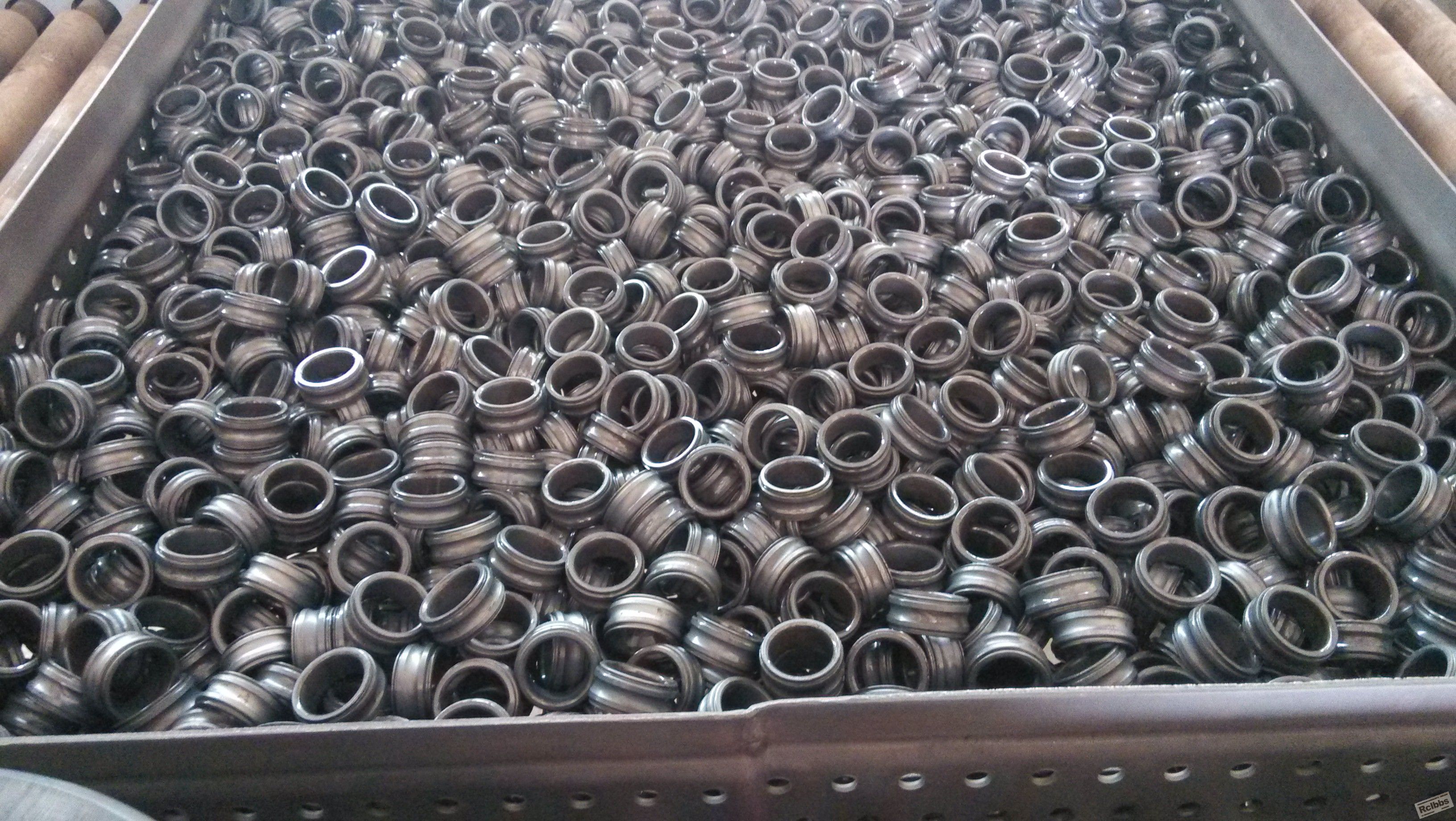

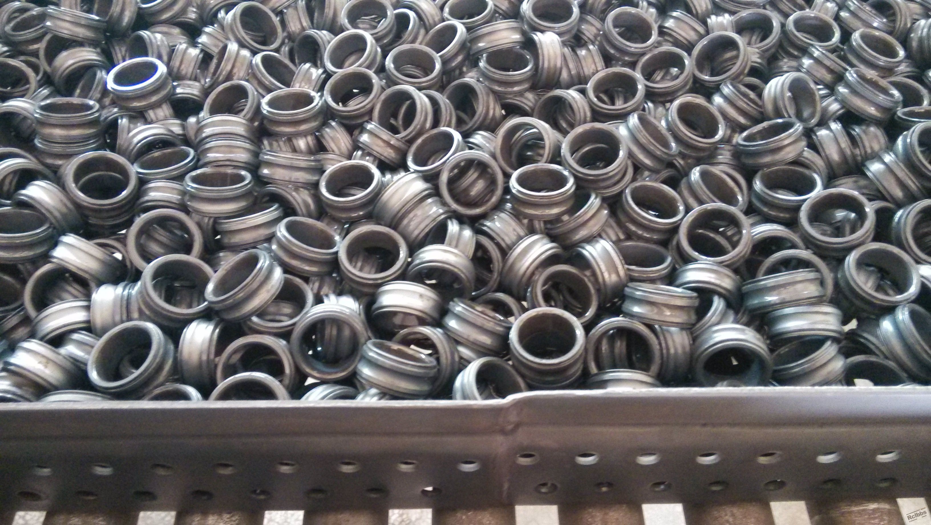

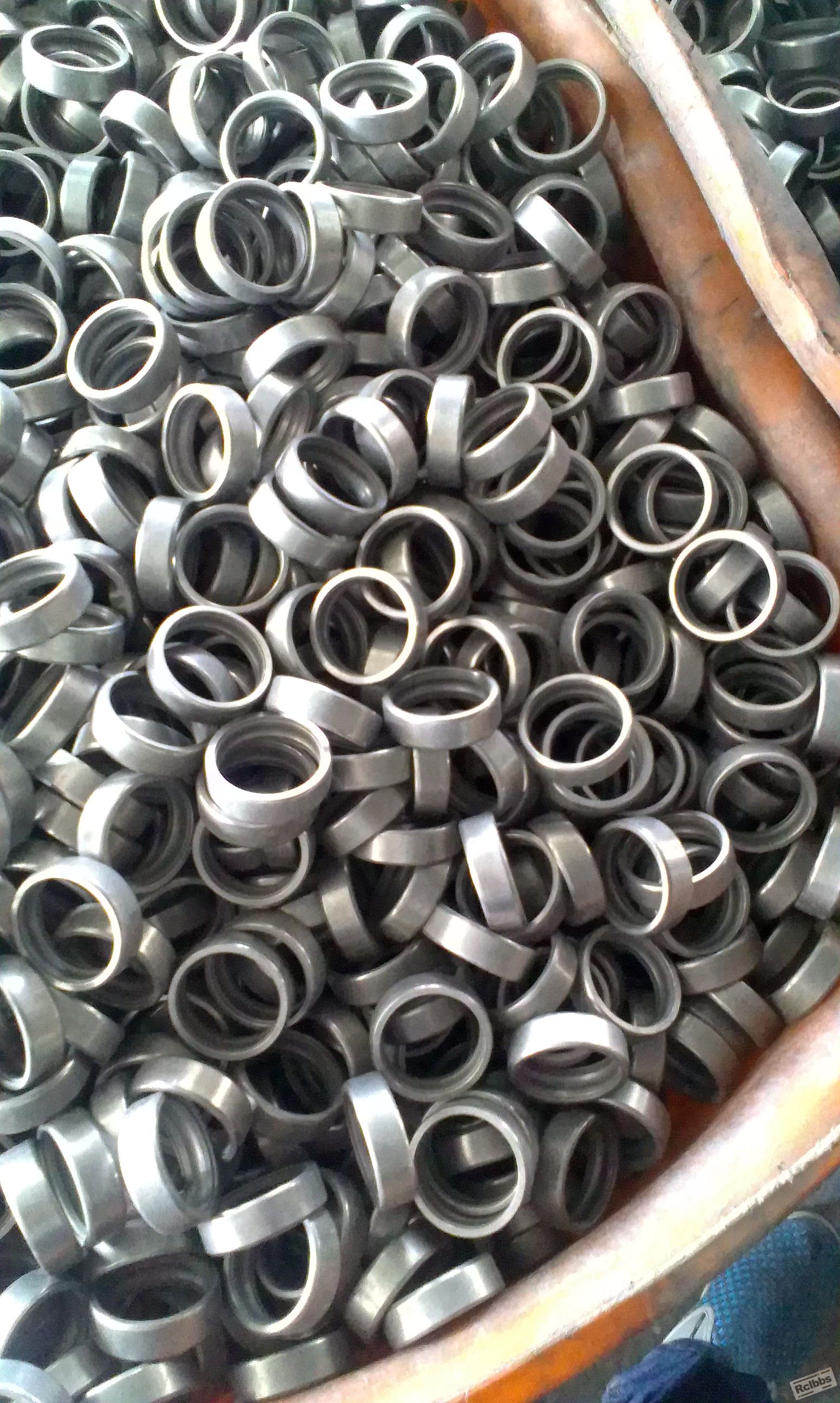

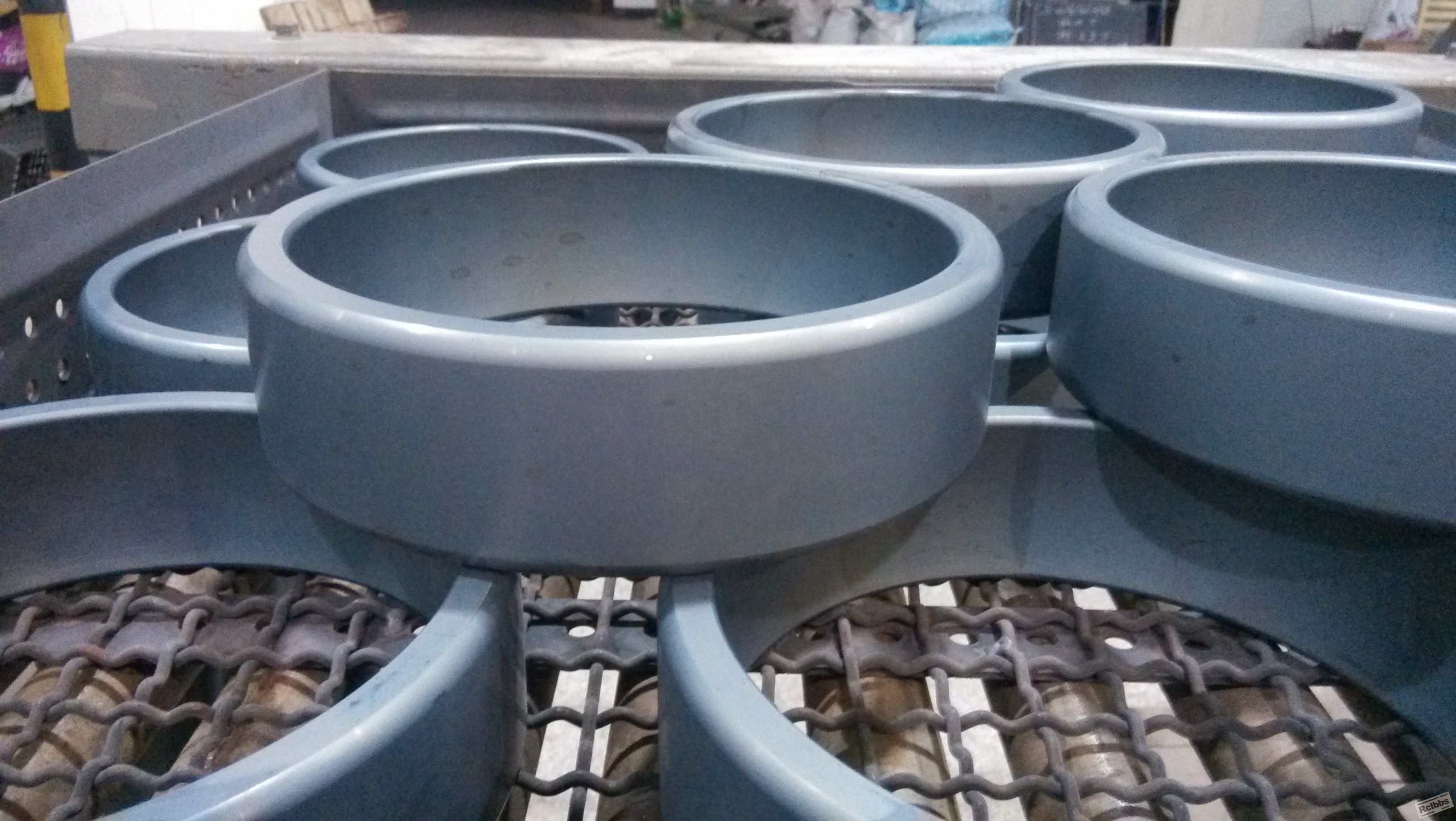

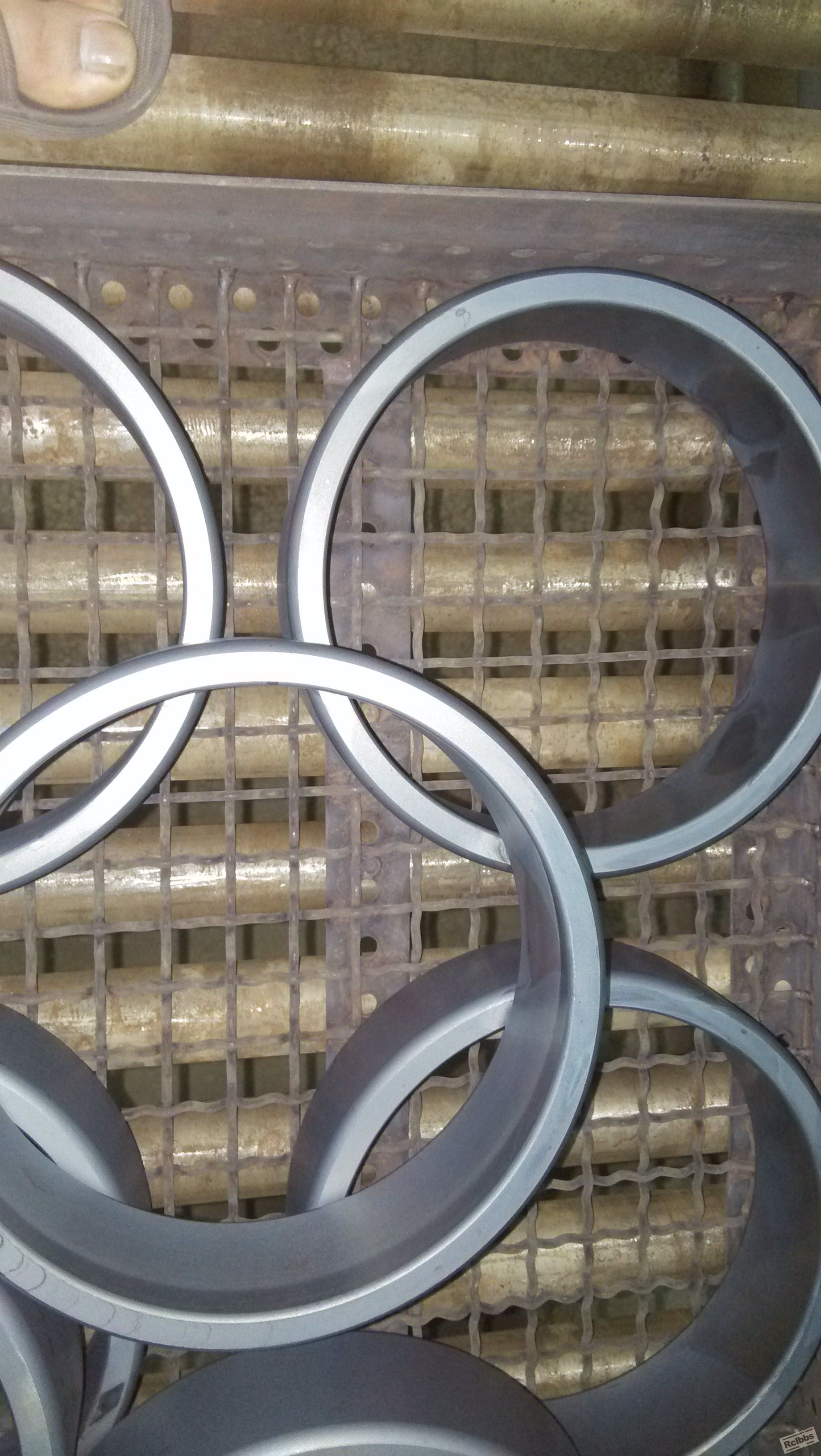

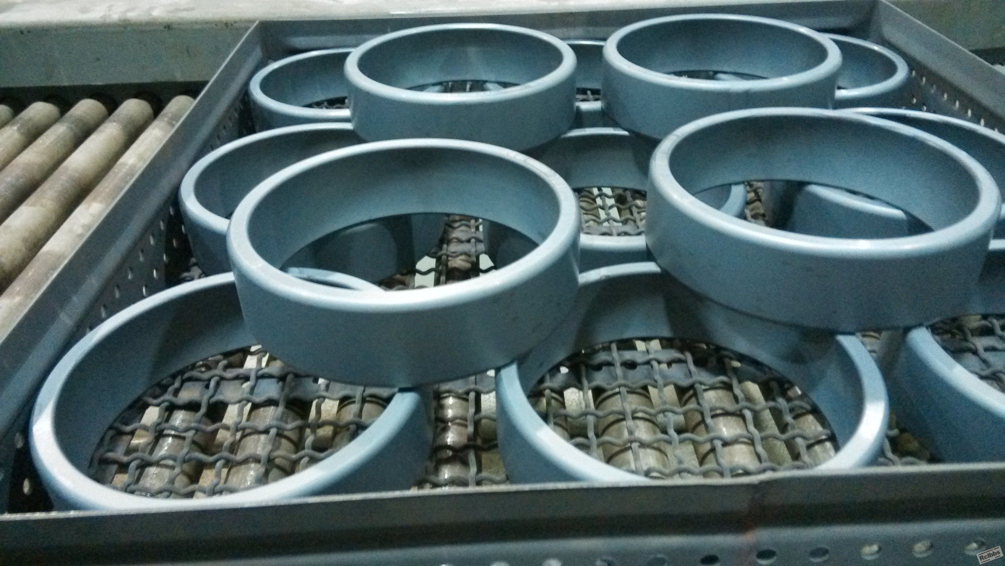

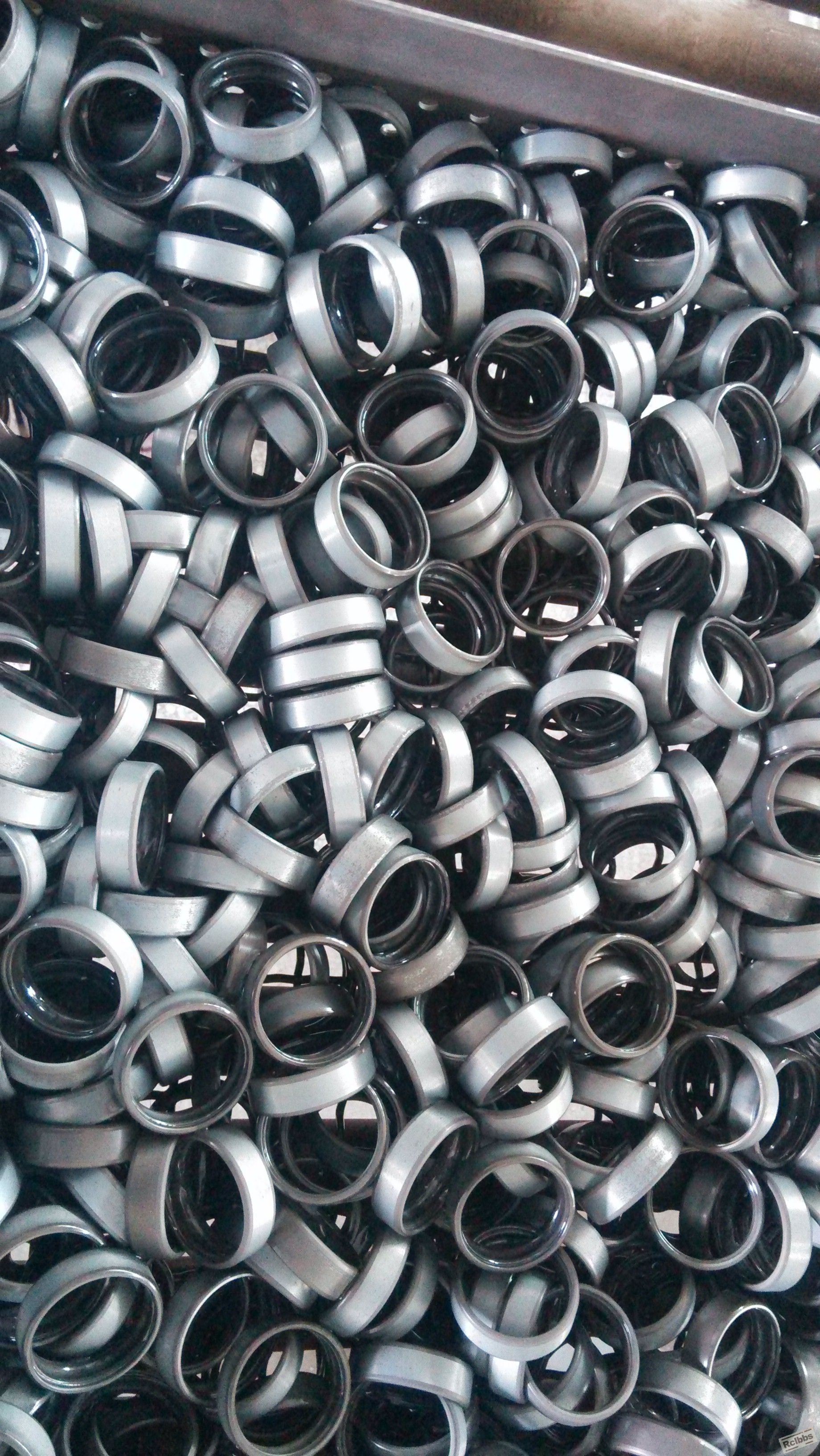

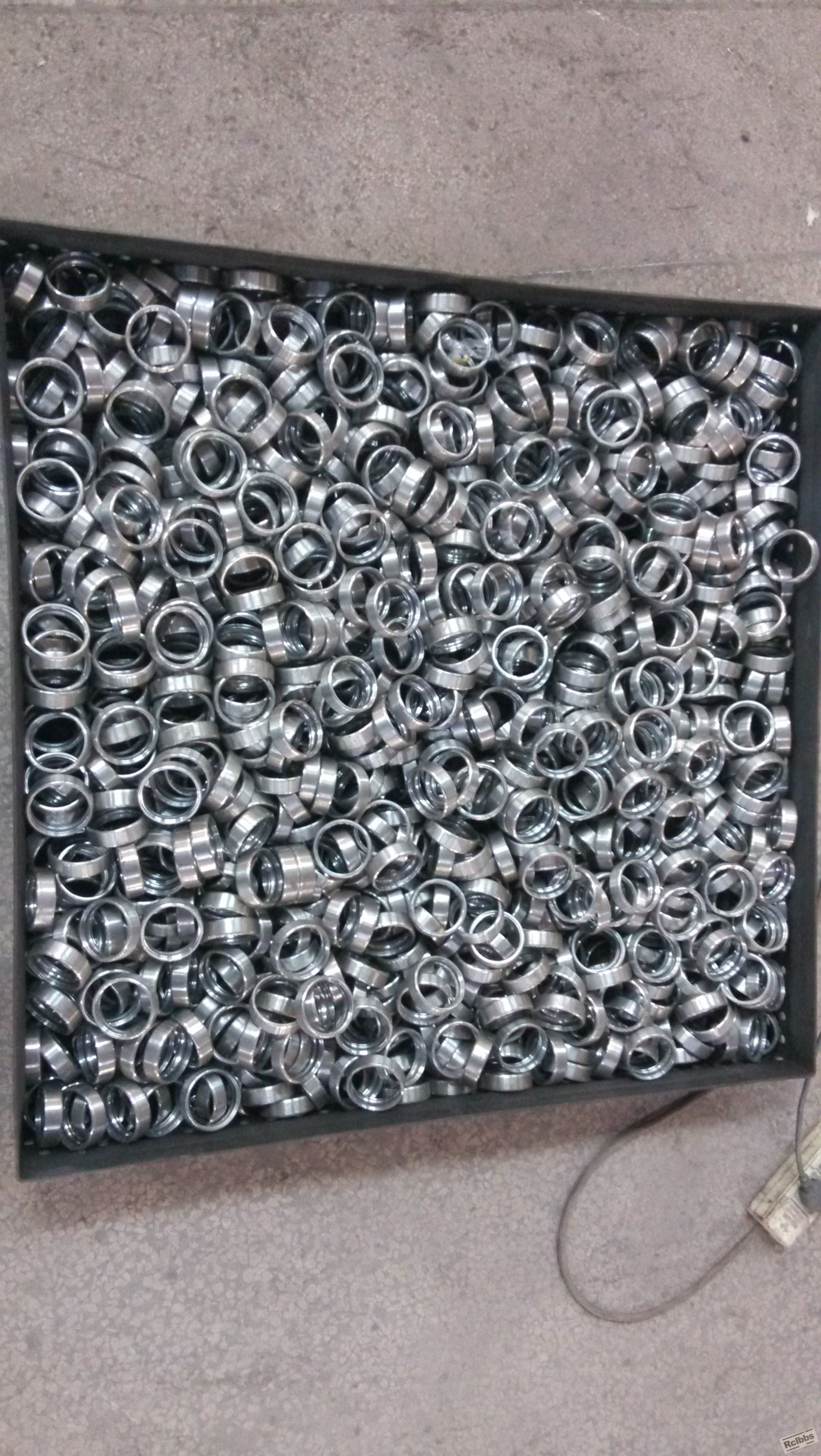

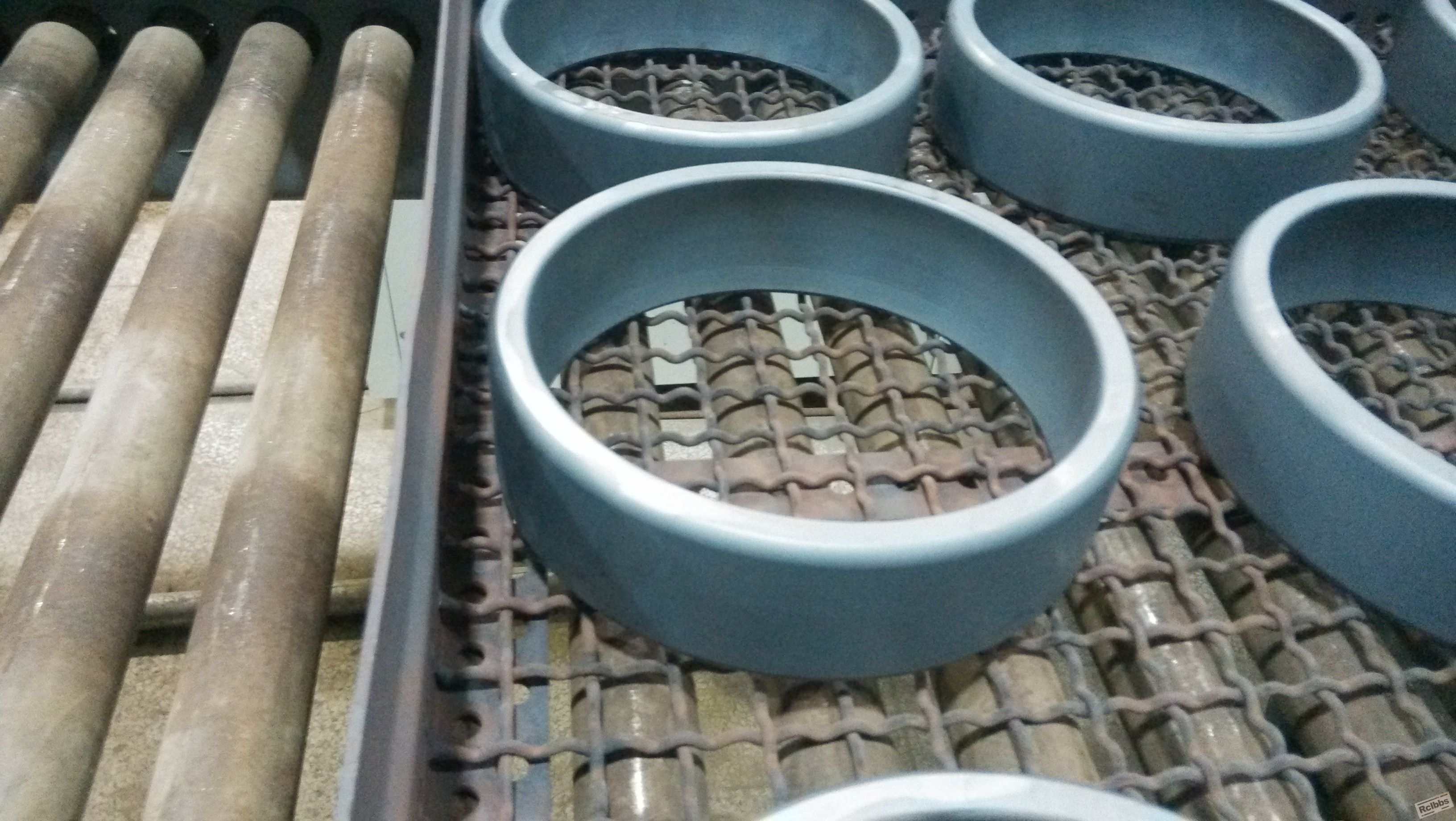

 楼主| 发表于 2013-8-17 20:35:22 | 显示全部楼层

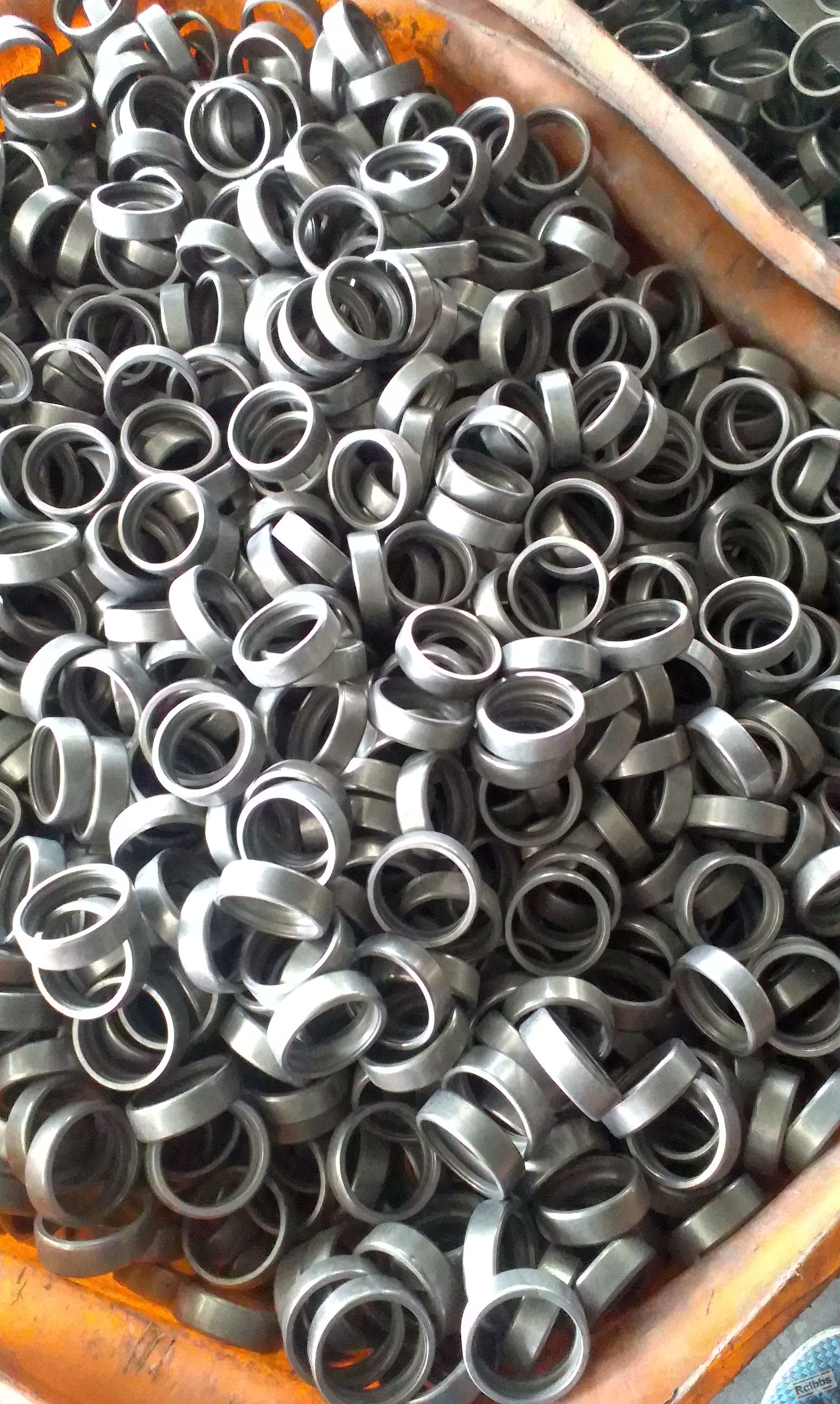

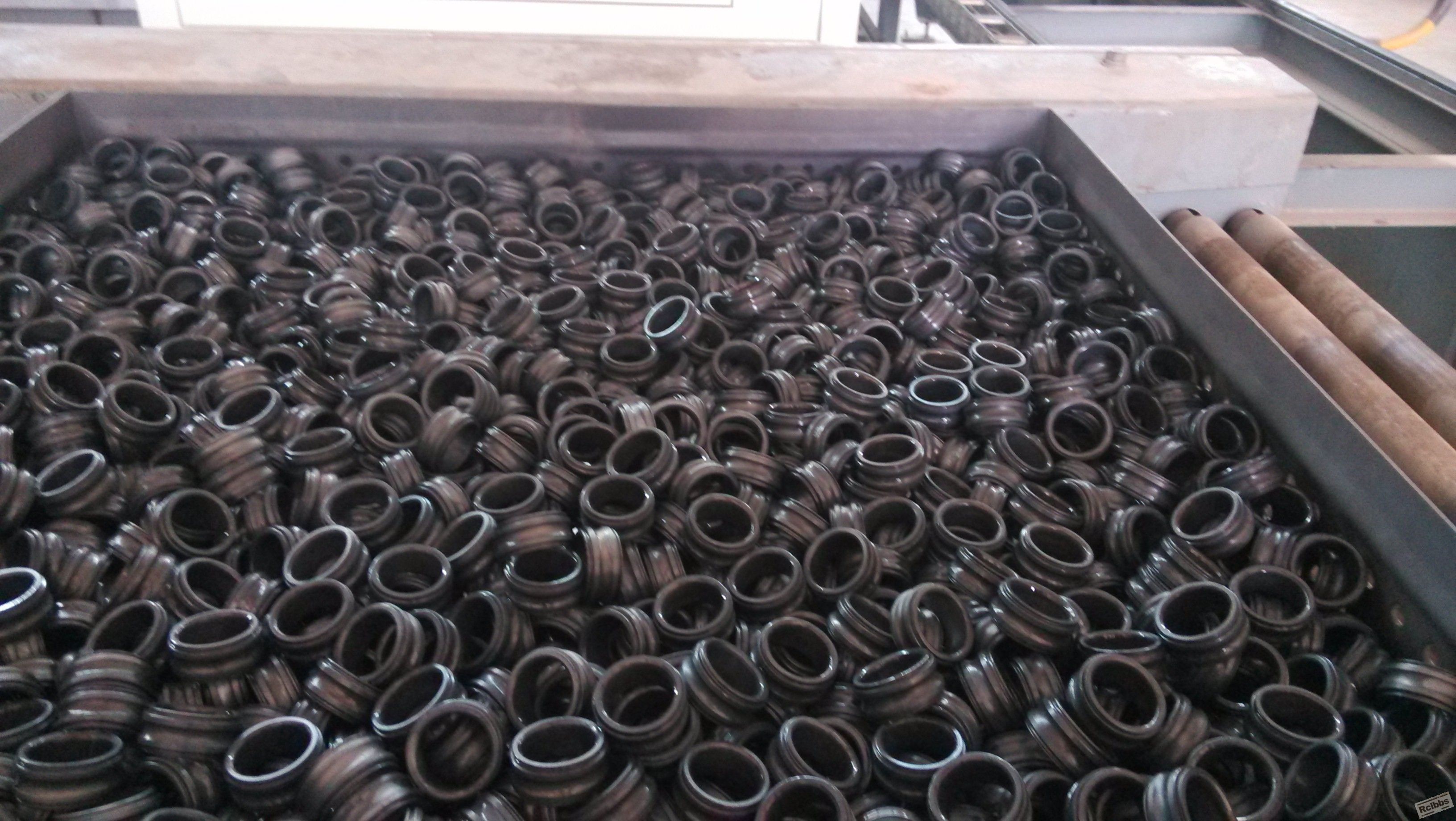

刚刚在捡料台拍的几张淬火后的套圈颜色照片
淬火后的颜色
淬火后的颜色
淬火后的颜色
淬火后的颜色
淬火后的颜色
淬火后的颜色
淬火后的颜色
淬火后的颜色
淬火后的颜色
淬火后的颜色
发表于 2013-8-18 07:29:25 | 显示全部楼层
赵工。后几个球面轴承底色可以,但淬火后表面无亮的光泽,还需要调试工艺。前几个底色发暗,气氛碳势高或不均匀,检查一下滴注孔及风扇、倒流板。看看我调的盐浴淬火工件,你能对比出不同吗?
 楼主| 发表于 2013-8-18 11:28:33 | 显示全部楼层
谢谢宋工的建议,就是按照您说的调的

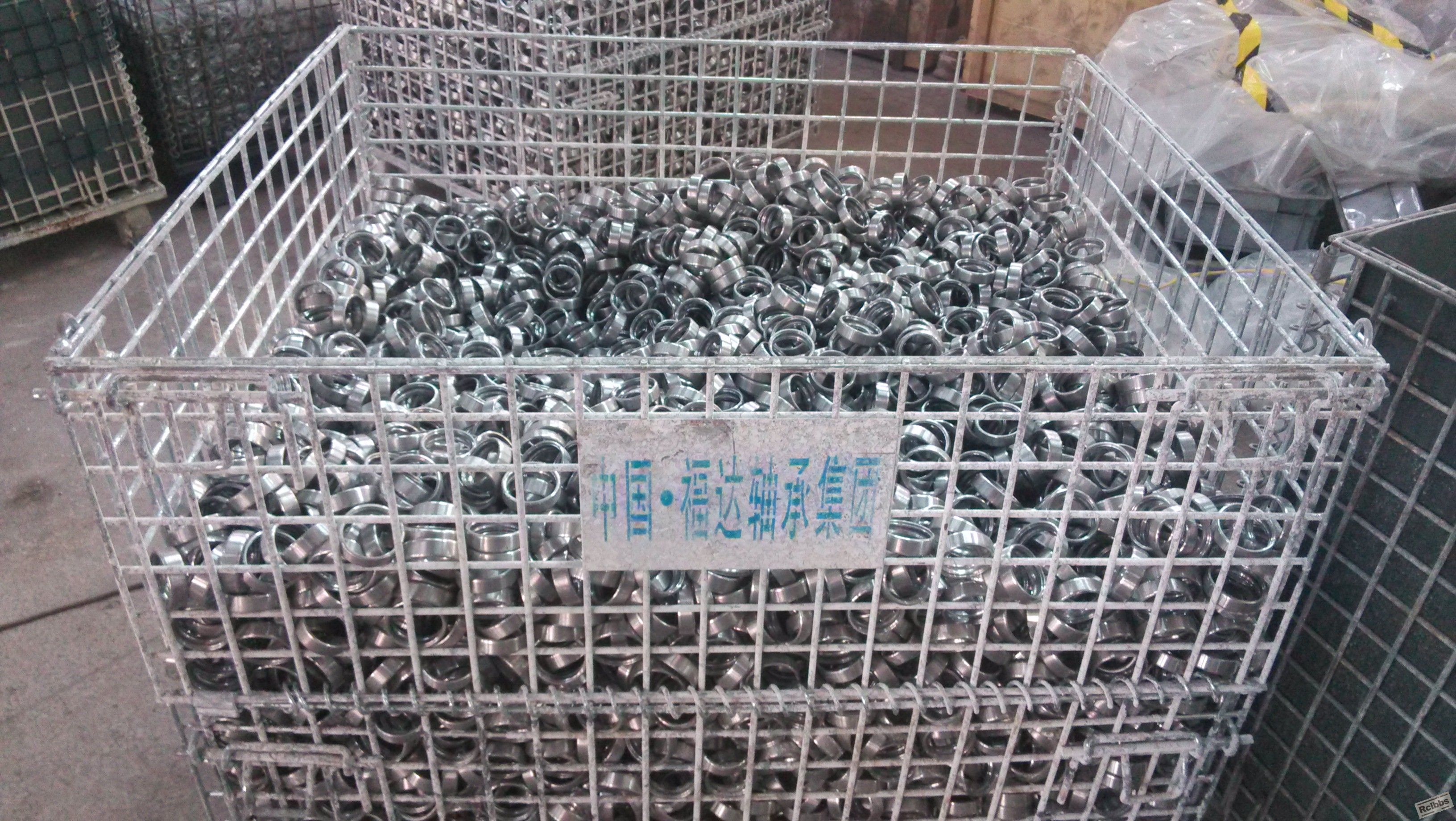

我发个图片给你,这个是一般的,随便照的
 楼主| 发表于 2013-8-25 20:39:22 | 显示全部楼层
曹卫红 发表于 2013-8-25 20:37
我发个图片给你,这个是一般的,随便照的
发吧,我看看,您用的是什么设备。
发表于 2013-8-25 20:46:35 | 显示全部楼层
              网带炉做的

是福达的,我没您大,您别这么称呼,前面说了是网带炉做的,您感觉外观怎么样?

发表于 2013-8-27 19:34:23 | 显示全部楼层
这么小的轴承在用这种炉子热处理,福达快了 要盐淬么改造淬火槽就够了,有点砍柴刀刮水果皮的味道
 楼主| 发表于 2013-8-27 20:49:16 | 显示全部楼层
量大呀,可以把网带停下来的呀,节约不少的成本呀,辊棒炉能耗不比网带的大,但是产量却比网带的大几倍。质量有保证,磕碰伤解决了,变形量小了很多呀。这就是上辊棒炉的目的呀。老总们这些账目肯定会算清楚的。
