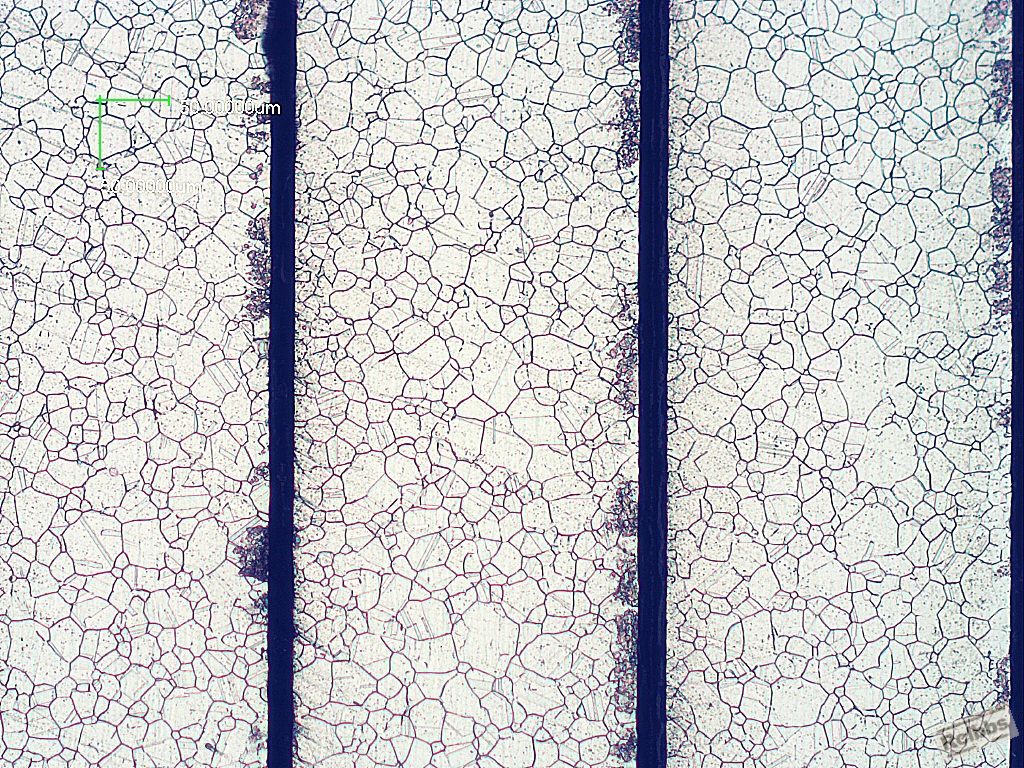

以前我看固溶用的王水,王水做出来试样表面干净,氯化高铁盐酸水溶液安全,学校爱用,我个人的感觉出来的效果没王水好。铸态(1Cr18Ni9Ti)固溶我是泡在王水里20-30分钟,不过有一次别人一个样这样就过了,3-4分钟就可以了。看晶粒度我在工厂见过电解的,具体配方 人家保密,不告诉。效果很好。就是下面这张图 1.jpg

发表于 2018-11-8 07:24:55 | 显示全部楼层
wrcluomo 发表于 2018-11-8 07:16
以前我看固溶用的王水,王水做出来试样表面干净,氯化高铁盐酸水溶液安全,学校爱用,我个人的感觉出来的效 ...
你这个图应该是电解腐蚀的,我们没有设备,就化学腐蚀,王水的样泡15-20min,那你的溶液有多稀,氯化铁的,316已经腐蚀出来,304的却不行,郁闷!!

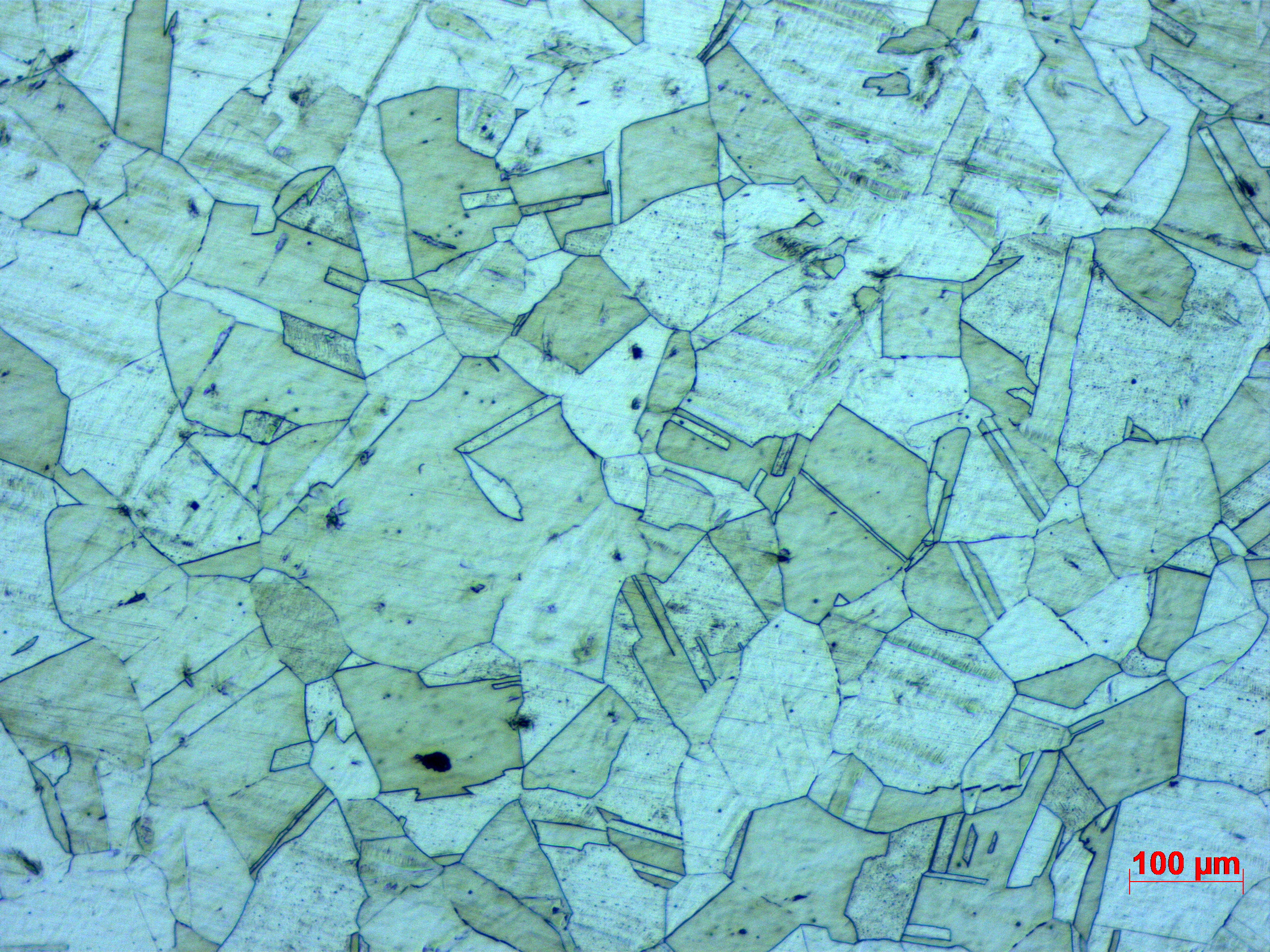

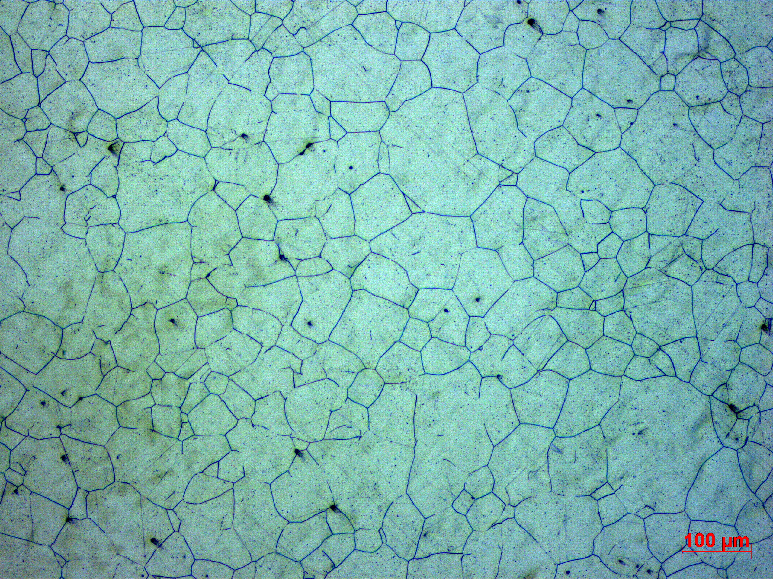

签到天数: 699 天
发表于 2018-11-8 13:04:14 | 显示全部楼层
前者硝酸电解,后者王水腐蚀。电解可以使孪晶腐蚀出来,评级更准一点。
硝酸电解
硝酸电解
王水腐蚀
王水腐蚀
