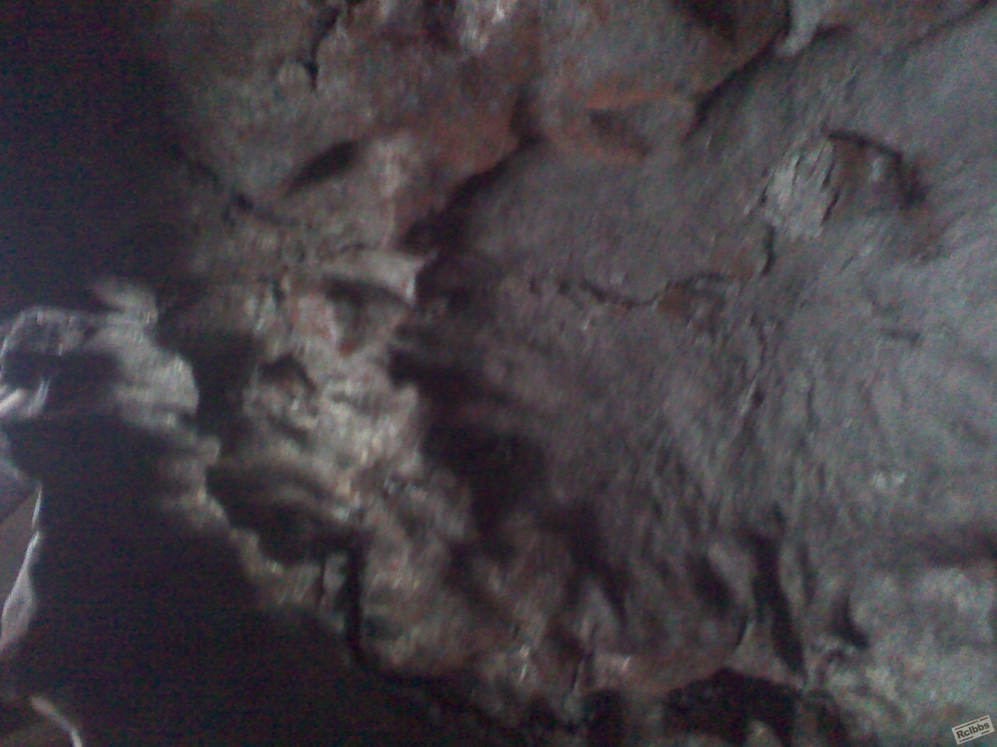

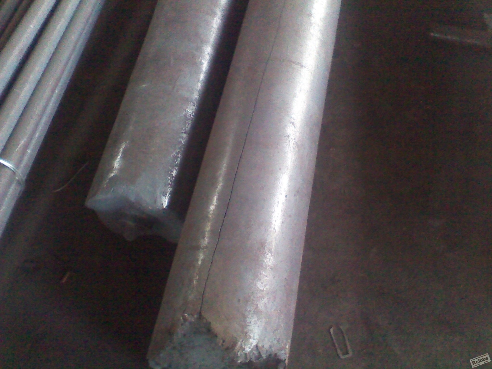

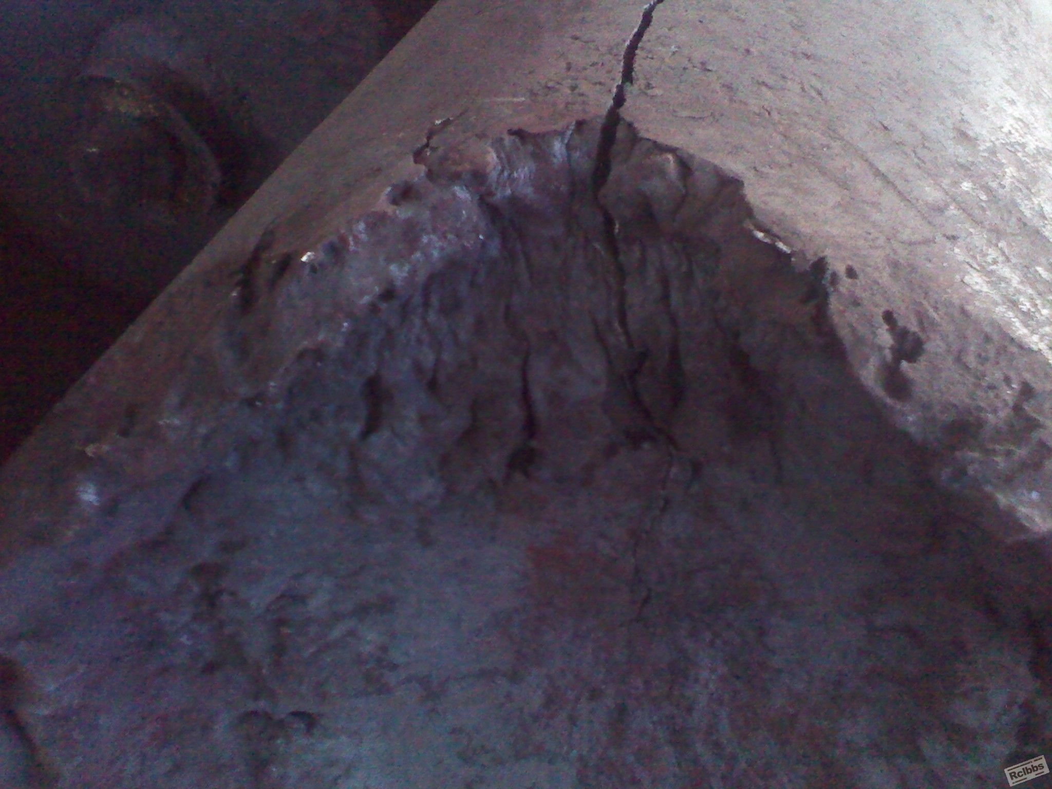

1cr17ni2钢锭送给别厂锻打,成品为320圆棒,送到我厂退火,退火温度800,保温4个小时,温度降到350度出炉,缓慢出出炉,出现开裂。下面是图

材料本身夹杂物、缺陷,锻造几火成形(终冷温度多少?),锻后冷却方法不当(冷速过快),未及时回火,因素很多,从表面看,非热处理淬烈

从裂纹样子上看应该是锻造的时候就出现了应力集中,或者内部出现微裂纹,热处理将它扩大了。

我公司出现过这个情况,不过直径小很多,160mm。后来采用锻造后及时退火(还有一定的余温)。没有出现这种事情了。我认为我公司出现开裂是圆棒冷却后加热速度过快造成,当时1个多小时就升到680度。

做一下断口的金相分析就可以找到原因了
