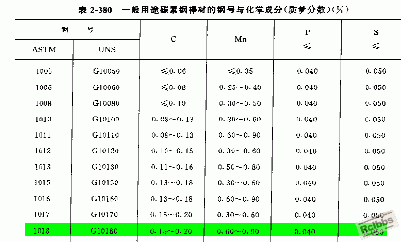

发表于 2013-9-15 13:41:58 | 显示全部楼层
是这个C1018吗, 美国钢号的。
