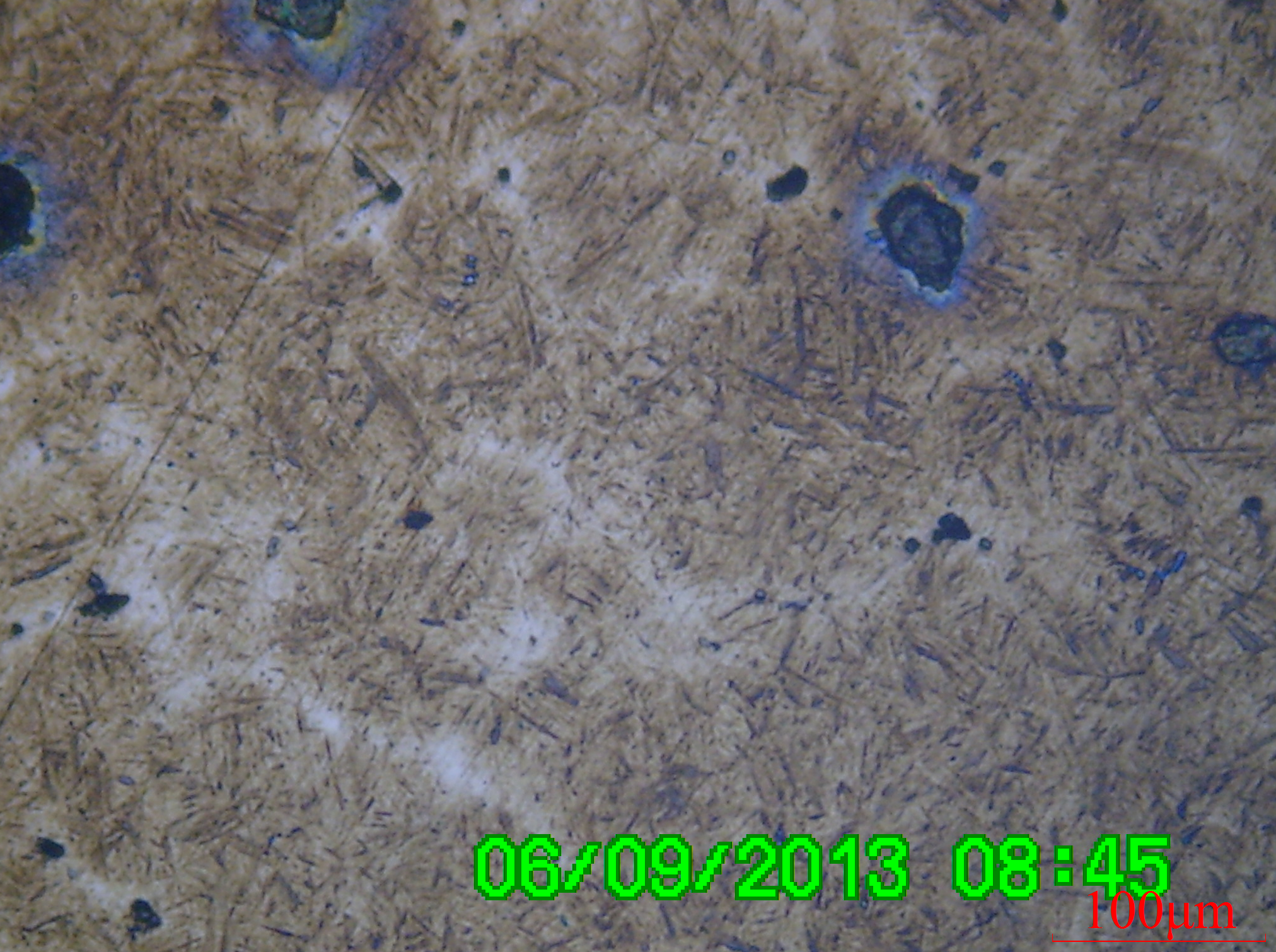

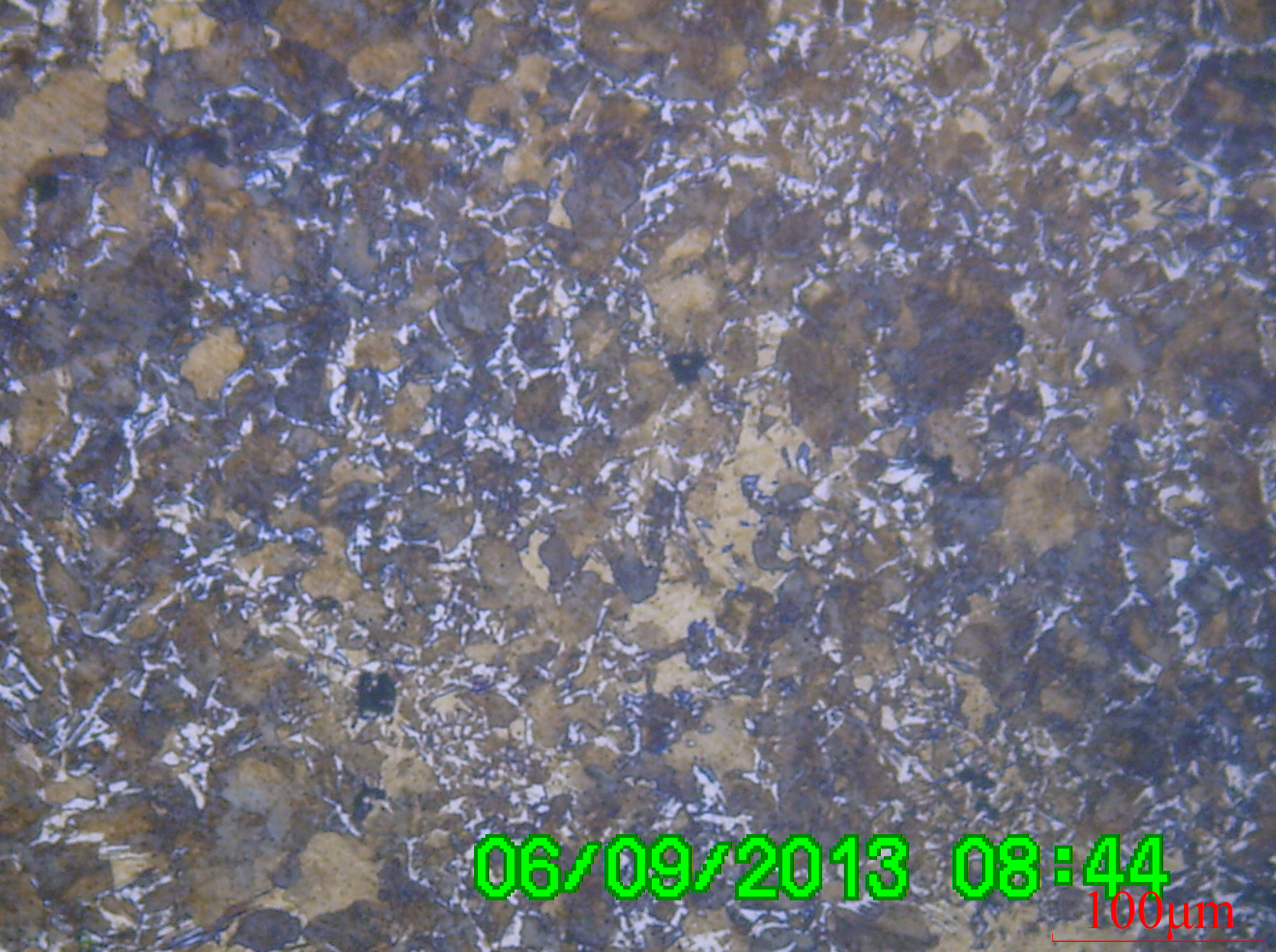

第一张为45#钢淬火组织由于拍摄设备分辨率不是很高做下说明,在其他显微镜下观察到程断续网状的白色物质为铁素体,黄色和土黄色的为马氏体,再重点的颜色我们的设备看不大清楚,是不是不同位向的马氏体啊?
第二张为35CrMnSi淬火组织,基体为马氏体,但是那些网状的白韵是什么东东啊?怎么形成的?

第一张为35CrMnSi淬火组织,基体为马氏体,但是那些网状的白韵是什么东东啊?怎么形成的?
第二张为45#钢淬火组织由于拍摄设备分辨率不是很高做下说明,在其他显微镜下观察到程断续网状的白色物质为铁素体,黄色和土黄色的为马氏体,再重点的颜色我们的设备看不大清楚,是不是不同位向的马氏体啊?

第一张,基体是淬火马氏体,黑色针是下贝氏体,存在成分偏析,所以白晕的地方合金成分较高,组织是淬火马氏体+残余奥氏体。第二张颜色深的可能是屈氏体。

多谢指教,这样说来也就是说白晕是偏析造成的;而第二张如果是屈氏体的话那就是冷却速度太慢了。

屈氏体分两种一种是加热不足形成的(块状T),另一种是冷却不足形成的(针状T)

冷却不够形成的屈氏体一般是在晶界上的,你图上的应该是加热温度不够形成的屈氏体,而且有这么多的网状铁素体,也说明了加热不够。

应该不会是加热不够吧,是不是转移时间太长低于临界点,然后出现的先析铁素体?如果说是加热不足的话是不是应该叫做未溶,那应该是块状的吧?

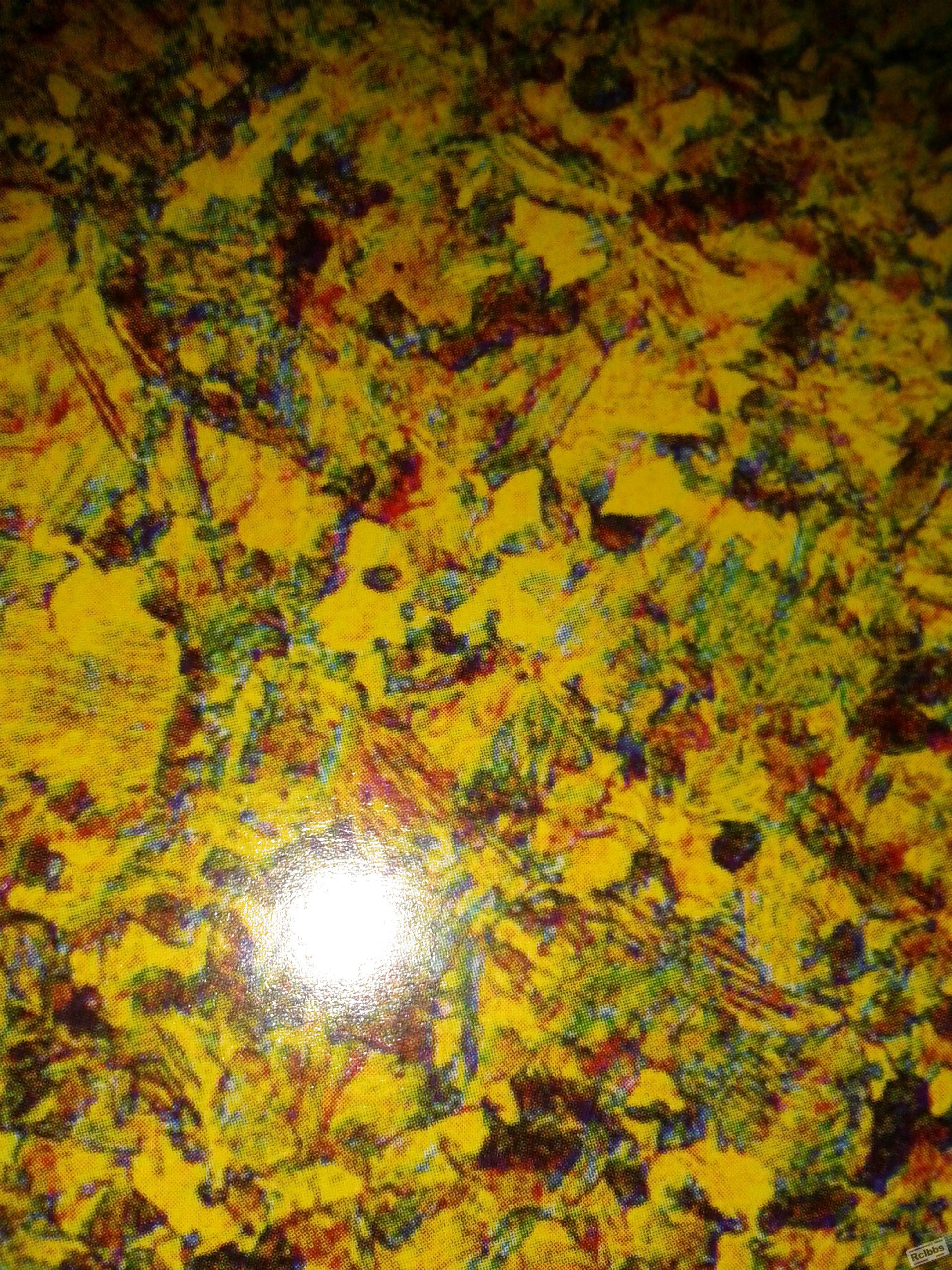

这个图谱,看下,是块状的,加热不足,还是冷却不足
