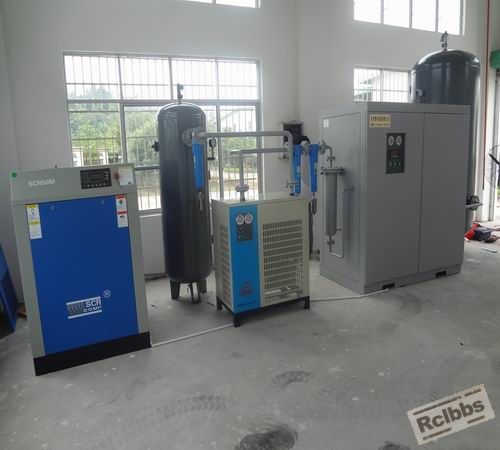

调整大小 DSC00283.JPG 氨气干燥的工艺流程
氨气干燥脱水的工艺流程如图一所示,主要包括干燥塔、管道冷却器、精密氨过滤器、切换阀门、电气控制部分。干燥塔内设有加热装置,并于外筒内设有冷却水盘管,分子筛装于塔内,干燥塔外设保温装置。从图一我们可知,工艺中设有两只干燥塔,当其中一只干燥塔工作时处于常温吸附氨气中的水份,输出干燥的氨气供后级使用,另一只塔处于再生过程,再生过程主要是对再生干燥塔内的吸附剂进行加热,然后利用干燥的纯氮或惰性气体将吸附剂中的水蒸气在高温状态下解吸出来。再生塔床层温度在300~350℃维持4~6小时后,再生干燥塔停止加热,再生干燥氮气或惰性气体不停继续对再生干燥塔进行吹扫,直至室温.处于备用状态,直至两塔切换,两塔切换后,原工作的干燥塔变成再生塔,原再生塔变成工作塔,两塔轮流,以实现连续供气.
