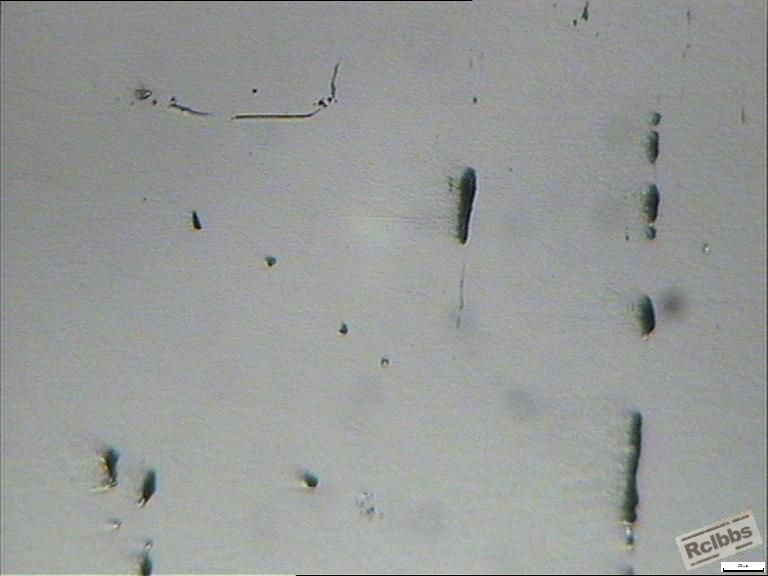

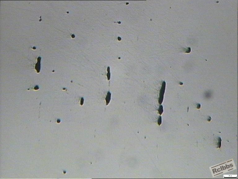

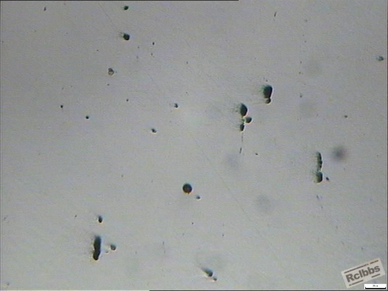

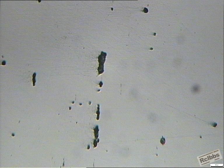

材料:45#钢 状态:热轧  以下四张是非金属夹杂照片 请教:哪些是硫化物 哪些是氧化铝、硅酸盐、氧化物?
1
1
2
2
3
3
4
4
以上照片全部都是100X下拍摄,如果那位师傅顺便按A法评个级,那就太感谢了

发表于 2013-9-16 23:15:08 | 显示全部楼层
你的图片有一系列问题,叫人没法评:
-图片太小,标尺看不清;
-照片要黑白,不要彩色,把氧化物和硫化物的灰度对比最大化,以便区分;
-制样效果要达到一定要求,不能有夹杂物拔出,划痕,彗星尾。比如本来是灰色硫化物,拔出后留下的黑坑可能会误认为B类或C类。
-每个图片在相同的位置都有模糊点,有可能是物镜,反射镜,或摄像头上有污物,要清洗掉。

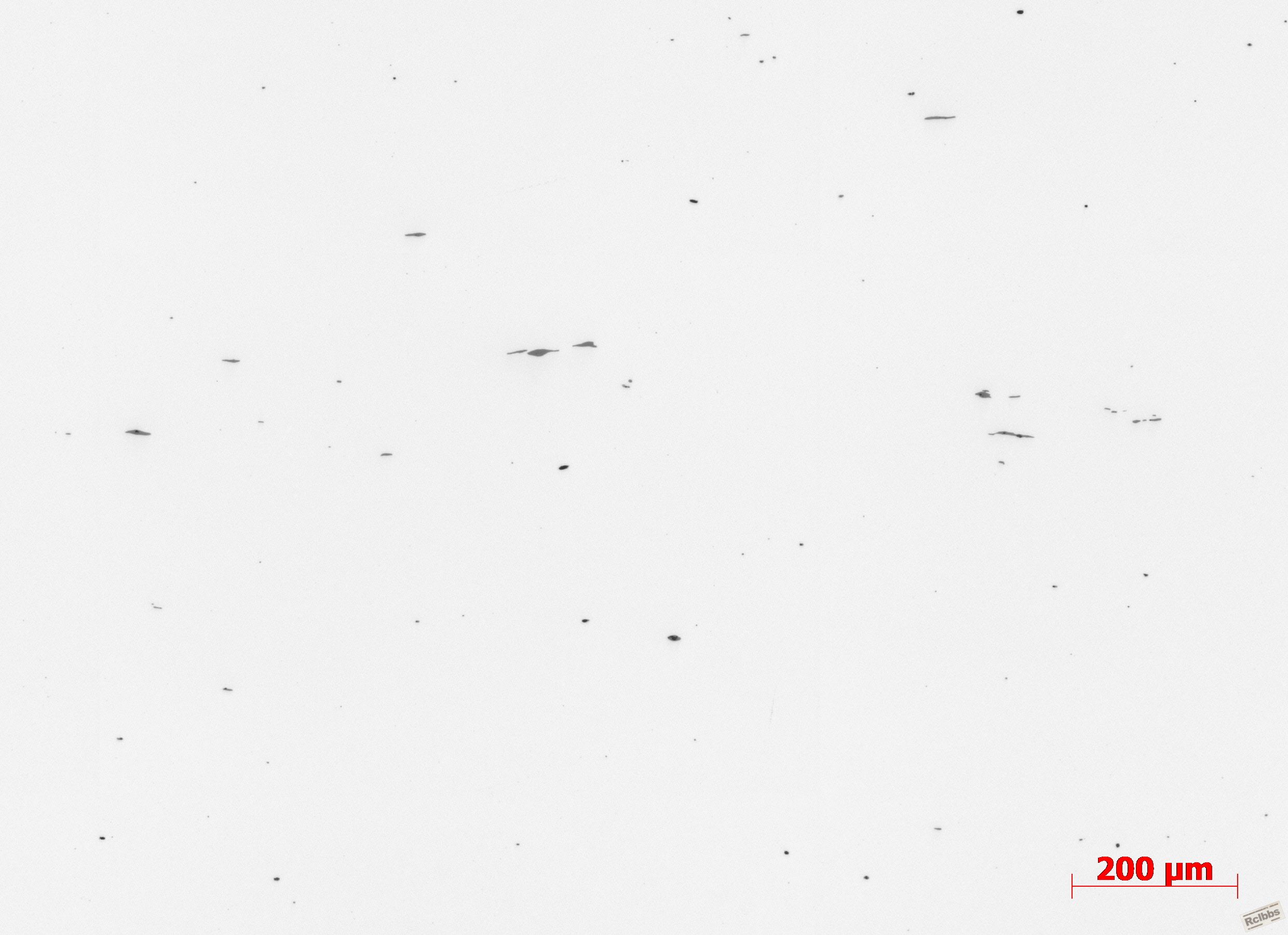

见下图为例:
