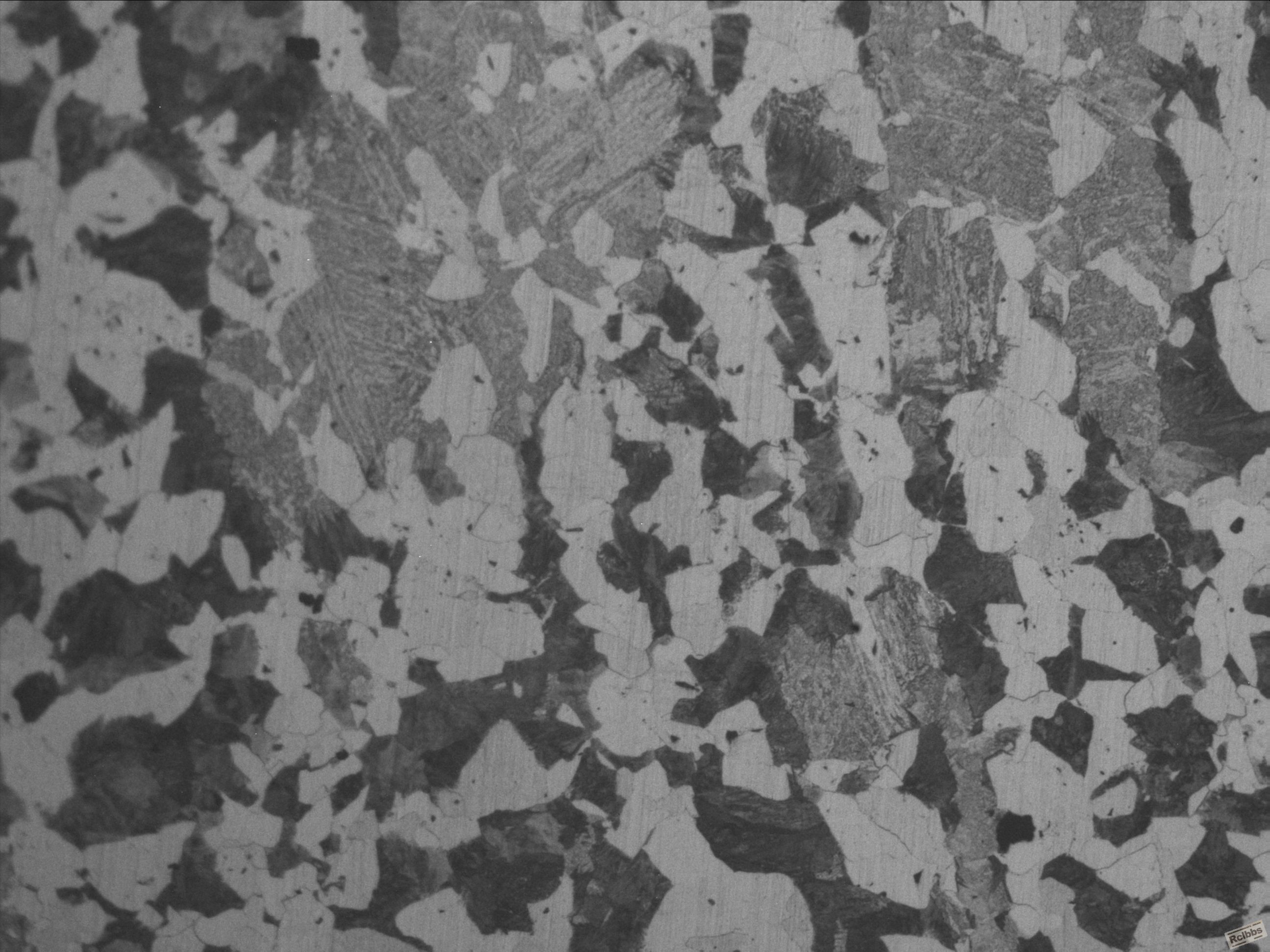

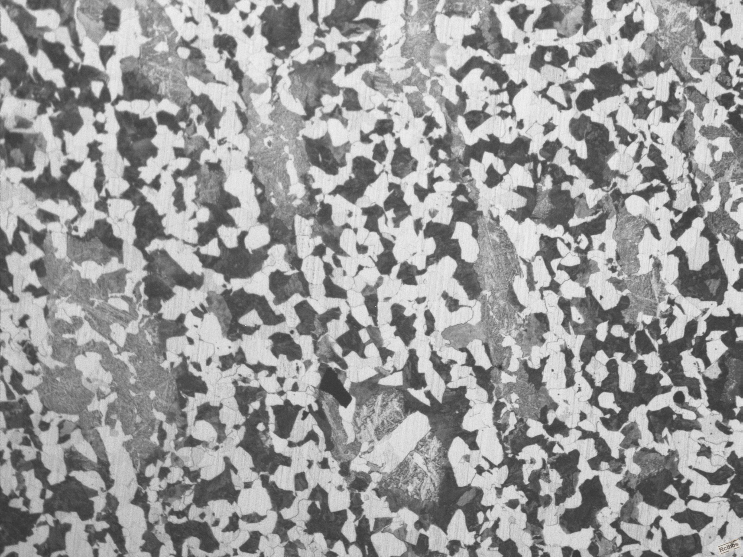

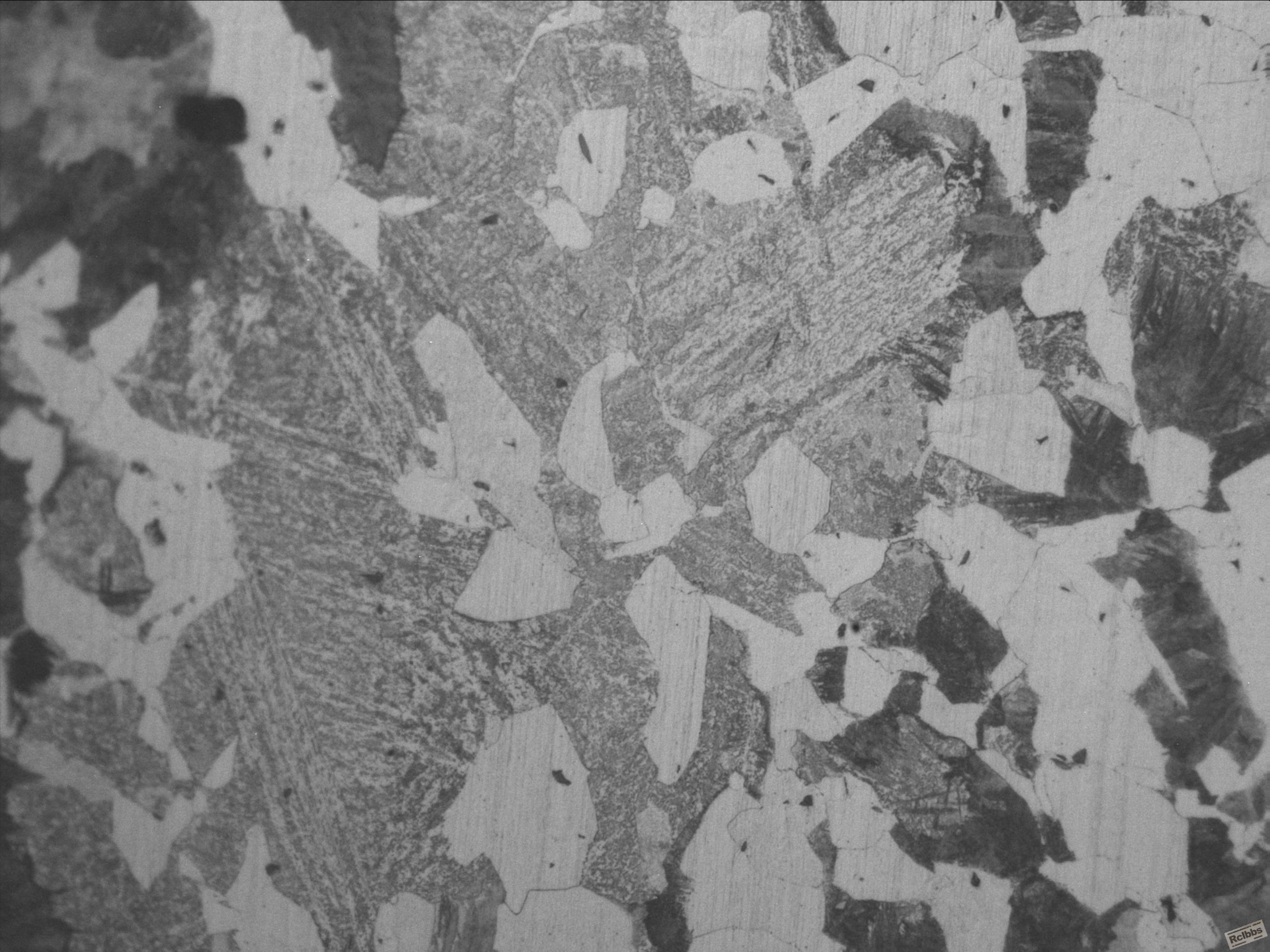

500x.JPG 200x.JPG 100x-1.JPG 50x-1.JPG 灰色的是什么组织? 怎么形成的?

该热轧组织为珠光体+铁素体,灰色组织可能为贝氏体。
 楼主| 发表于 2013-9-17 10:46:41 | 显示全部楼层
图片放大倍数依次为500X、200X、100X、50X。
500X下也无法看清组织形貌,贝氏体的话,没这么细吧?
签到天数: 149 天
发表于 2013-9-17 10:46:45 | 显示全部楼层
结合LZ试样的状态,个人认为:黑色块状及灰白色交替分布的层状组织均为珠光体组织!
另:LZ试样有没有显微硬度数据呢?
发表于 2013-9-17 12:25:23 | 显示全部楼层
建议为成分偏析的马氏体;
    金相显微镜下是否了略微泛黄?
        最终还是以显微硬度来判定。
签到天数: 36 天
发表于 2013-9-17 14:31:54 | 显示全部楼层
贝氏体,你这个是轧材吧。如果能看到三级螺纹你就会明白了,那是穿水的。
签到天数: 107 天
发表于 2013-9-17 16:15:14 | 显示全部楼层
20CrMnMo?
 楼主| 发表于 2013-9-18 12:30:29 | 显示全部楼层
我也认为是珠光体类的,但是怎么这么细? 颜色这么浅?
签到天数: 49 天
发表于 2013-9-18 14:06:04 | 显示全部楼层
有点像雪花状的组织,贝氏体的可能性比较大!
签到天数: 302 天
发表于 2013-9-18 14:16:03 | 显示全部楼层
是贝氏体,冷却速度快了
发表于 2013-9-18 14:58:44 | 显示全部楼层

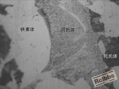

珠光体+铁素体+贝氏体。金相图谱上册有类似的金相组织。
签到天数: 18 天
发表于 2013-9-20 19:37:16 | 显示全部楼层
贝氏体是可以这么细的,产生问题的原因是因为材料偏析。
发表于 2013-9-21 17:33:27 | 显示全部楼层

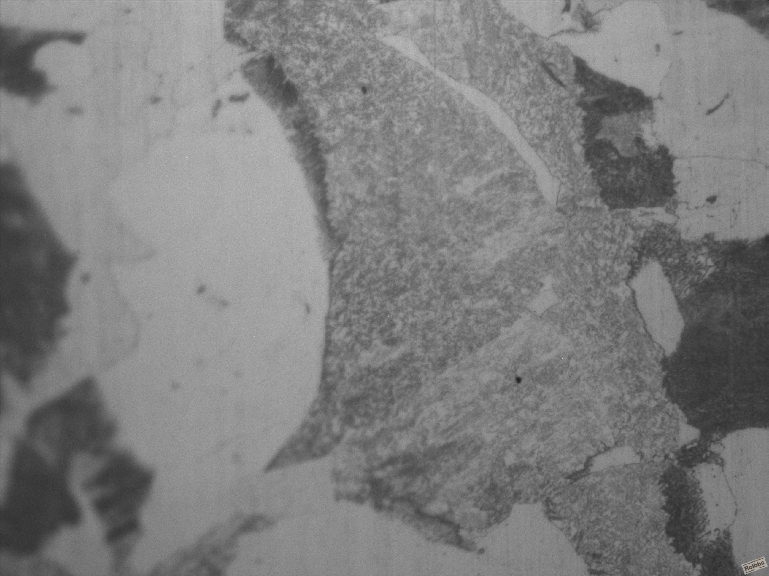

感觉是粒状贝氏体?可以再放大点看看
签到天数: 158 天
发表于 2013-9-21 19:57:29 | 显示全部楼层
成分偏析在合金高处形成贝氏体,其它区形成珠光体和铁素体。
签到天数: 9 天
发表于 2013-9-22 11:08:38 | 显示全部楼层
感觉是贝氏体,成分偏析所致
发表于 2013-9-22 18:17:02 | 显示全部楼层
 楼主| 发表于 2013-9-23 09:56:12 | 显示全部楼层
已经确认是粒状贝氏体,谢谢各位
签到天数: 26 天
发表于 2013-9-23 21:26:17 | 显示全部楼层
我认为白色的是铁素体,黑色为珠光体,灰色为贝氏体组织
发表于 2013-9-24 09:55:06 | 显示全部楼层
铁素体+珠光体+贝氏体,组织细或许因为轧制出的件比较细小吧。
