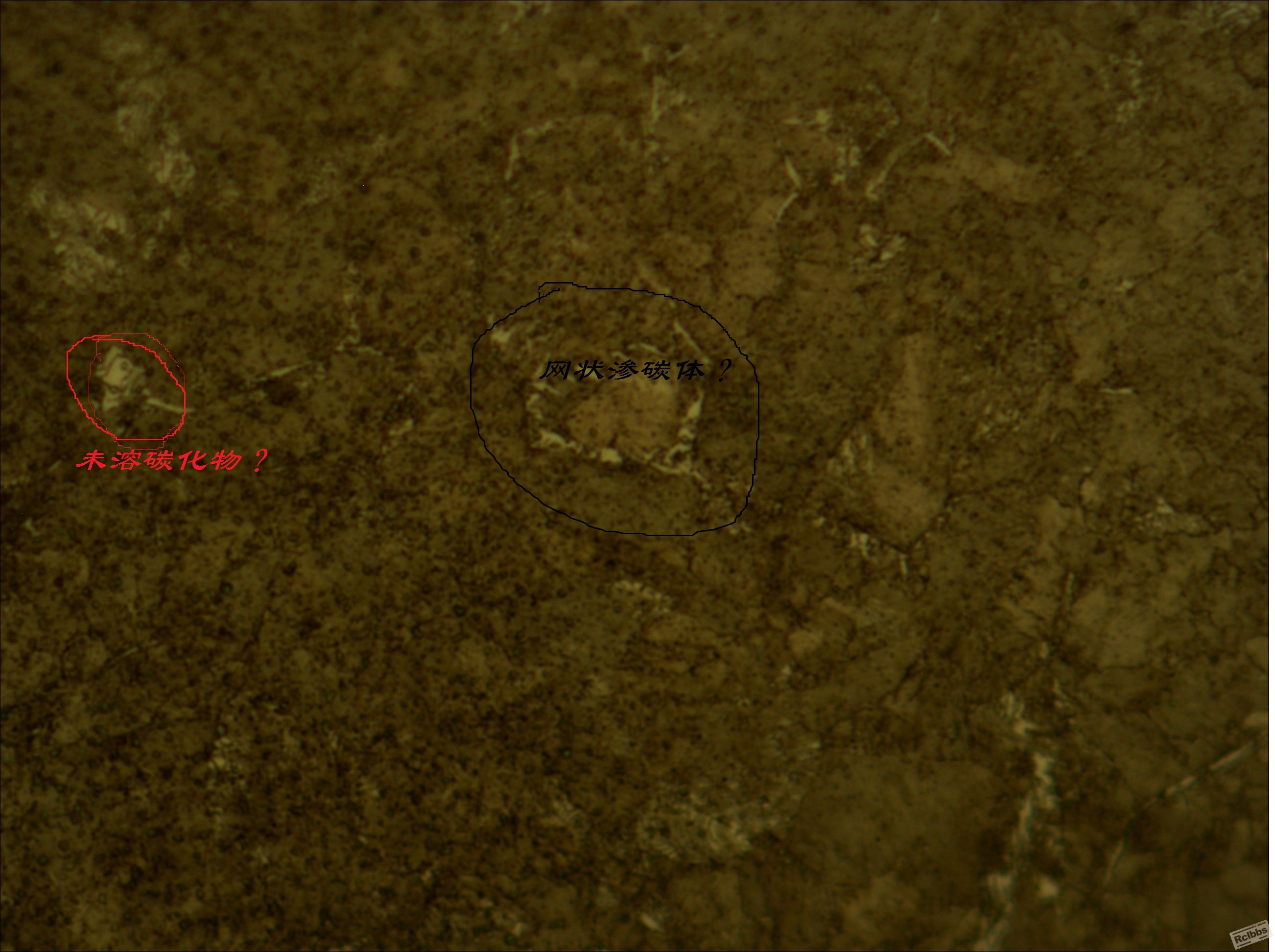

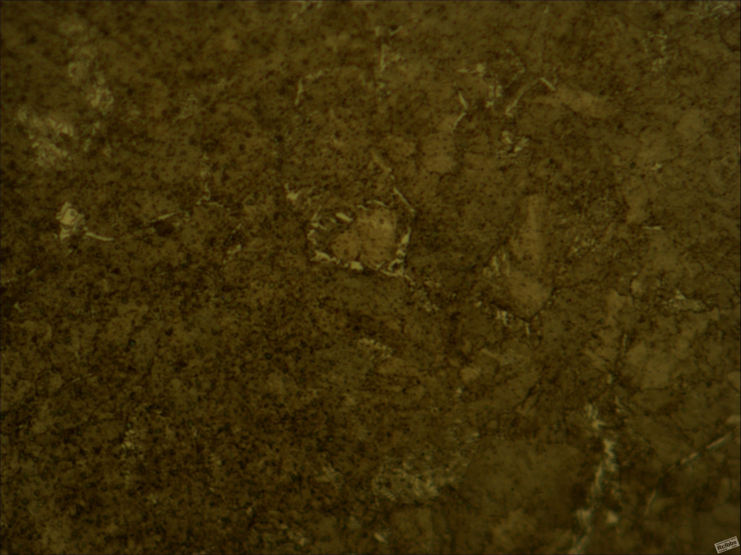

材料是KSC82,碳含量是0.82%,奥氏体化后素氏体化处理。金相500X下照片
断丝——500X
断丝——500X
除了有素氏体、珠光体外,还有啥组织?是否有网状渗碳体和未溶碳化物

发表于 2013-9-17 21:09:52 | 显示全部楼层
看不太清楚,可能有网状渗碳体---------------------------

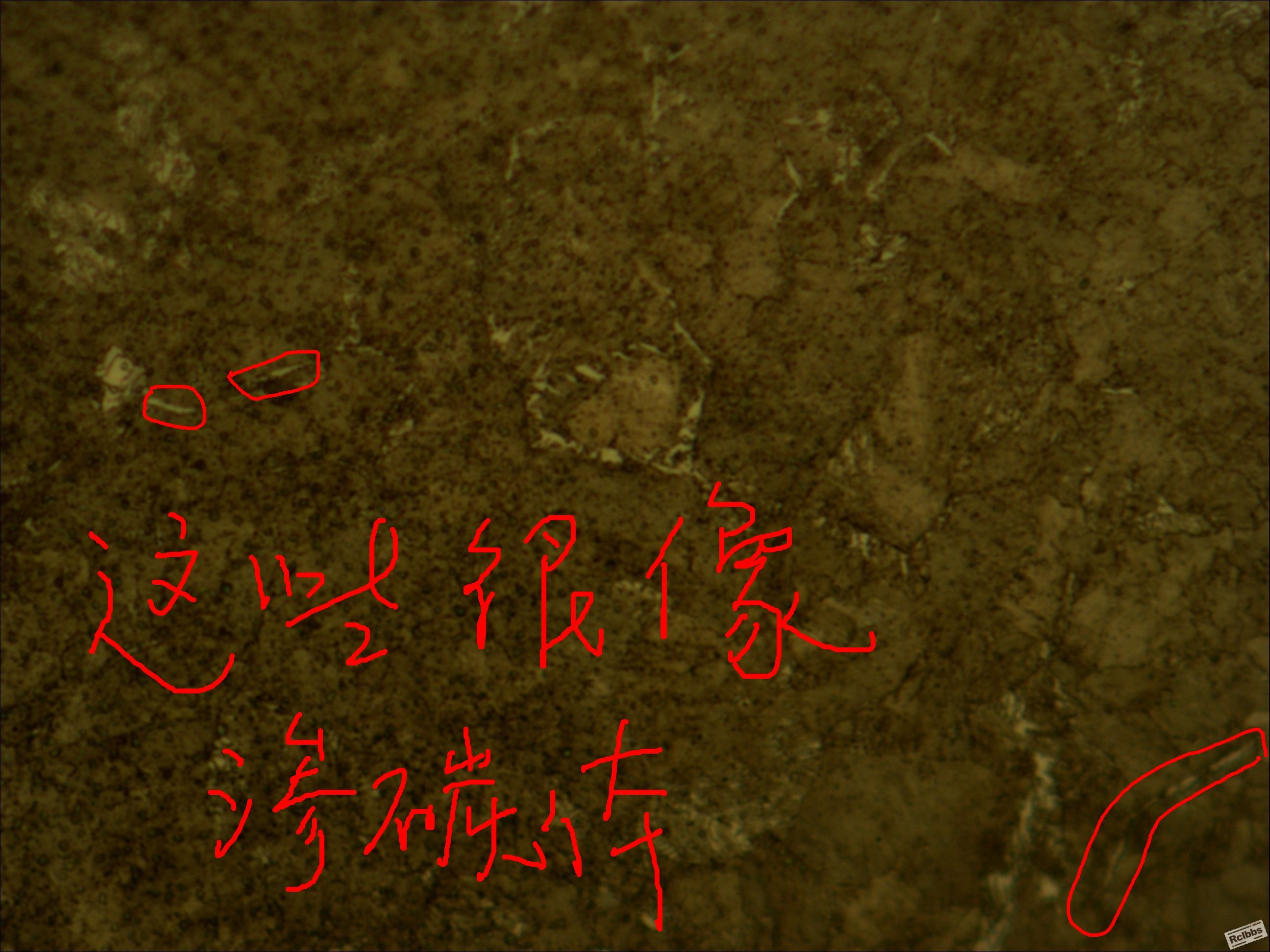

 楼主| 发表于 2013-9-17 22:57:02 | 显示全部楼层

发表于 2013-9-17 23:32:31 | 显示全部楼层
图片不 是太清楚,,,,温度高了,渗碳体沿晶界针状向内伸展都叫魏氏体了
发表于 2013-9-18 00:11:31 | 显示全部楼层
wuqujia 发表于 2013-9-17 22:57
是的,那个是晶界渗碳体。你帮我看看这个是否是像网状渗碳体和未溶碳化物
同意你自己的说法,图片放大还是能够看见较清晰轮廓的网状渗碳体。

发表于 2013-9-18 09:57:48 | 显示全部楼层
不能确定-------------------------------------------
发表于 2013-9-18 10:09:34 | 显示全部楼层
100倍和500倍都要放上来看,单从500倍看,视乎有网状渗碳体

发表于 2013-9-18 13:58:18 | 显示全部楼层
有未完全消除的渗碳体呈断续网状分布
发表于 2013-9-18 15:02:56 | 显示全部楼层
我觉得网状组织是铁素体,钢轨的碳含量在0.7到0.8,热处理得到细片状珠光体时,就会有这种少量的呈网状的铁素体。可以打打显微硬度,渗碳体硬度非常高。
 楼主| 发表于 2013-9-18 20:54:38 | 显示全部楼层
我观察过没有发现渗碳体沿晶界针状向内伸展
 楼主| 发表于 2013-9-18 20:56:20 | 显示全部楼层
但是网状不是连续的,整个样品只有这处有
 楼主| 发表于 2013-9-18 20:58:40 | 显示全部楼层
晶粒度只有20um左右,100倍下看不清楚形貌

我觉得网状组织是铁素体,钢轨的碳含量在0.7到0.8,热处理得到细片状珠光体时,就会有这种少量的呈网状的铁 ...
我们组织里不允许有网状、半网状渗碳体。也没硬度计
 楼主| 发表于 2013-9-18 21:05:57 | 显示全部楼层
竹林风 发表于 2013-9-18 13:58
有未完全消除的渗碳体呈断续网状分布
是指奥氏体化不完全,还是冷却速度慢了产生的网状渗碳体
签到天数: 173 天
发表于 2013-9-18 23:04:44 | 显示全部楼层
白色网状组织是沿晶界分布的
发表于 2013-9-19 00:11:58 | 显示全部楼层
wuqujia 发表于 2013-9-18 20:56
但是网状不是连续的,整个样品只有这处有
图片中不只是画圈的地方有沿晶渗碳体,其他一些地方也能隐约可见,我想这是不允许存在的,也是有较大危害的。
    是否连续,无关其要吧?
