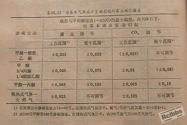

本人从书本上学习到一些工艺知识,作如下回答,有错处请大家指正。
理论上选择甲醇—醋酸乙脂两种滴注液最好,因为甲醇作为形成载气液体,它分解成1/3CO和2/3H2
CH3OH → CO + 2H2
而渗碳液体醋酸乙脂在分解反应和渗碳反应进行得充分时,形成的气体成分与甲醇分解时相同:
CH3COOC2H5 → 2( C) + 2CO + 4H2
因此,气体成分与渗碳液体醋酸乙脂瞬时输入速度无关。
而其他渗碳液体如丙酮的分解和渗碳反应
CH3COCH3 → 2( C) + CO + 3H2
产生25%CO, 与甲醇分解气体比较有较大的偏差,从而碳势控制时引起较大不精确性。
如异丙醇的分解和渗碳反应
C3H7OH → 2( C) + CO + 4H2
产生20%CO, 与甲醇分解气体比较有很大的偏差,从而碳势控制时引起更大不精确性。
由基本气体成分变动引起的最大碳势偏差见下表

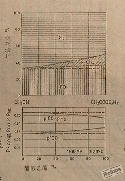

实际上,渗碳液醋酸乙脂初始分解过程导致形成甲烷CH4,和一氧化碳CO
CH3COOC2H5 → 2CH4+ 2CO
甲烷含量随着渗碳液体含量的增加而增加。
下图为甲醇—醋酸乙脂两种滴注液炉气成分随醋酸乙脂量增加而变化。
图中虚线相当于理想情况。
在实际生产中当渗碳面积较大时,渗碳(初)期渗碳液需要量相当高(与渗碳时间√t成反比),甲烷含量远远超过了平衡含量,还有炉气中二氧化碳含量也会过高,出现炉气碳势与控制值的偏离。生产中无论渗碳期(强渗+扩散)载气(甲醇)与渗碳液多少都必须经过试验。
由此也可以认为:经过试验确定适合自己现场生产的两种滴注液,可能就是最好的。
