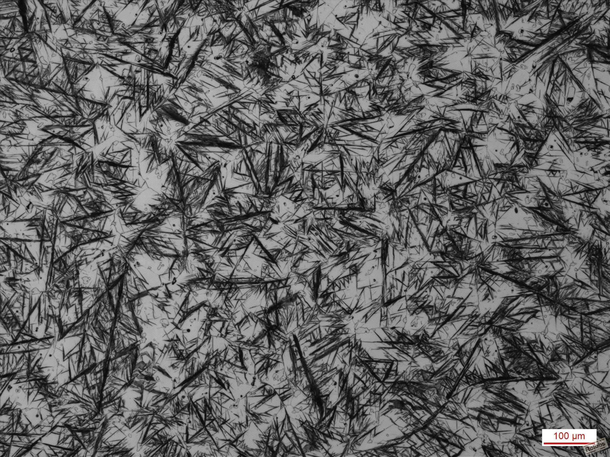

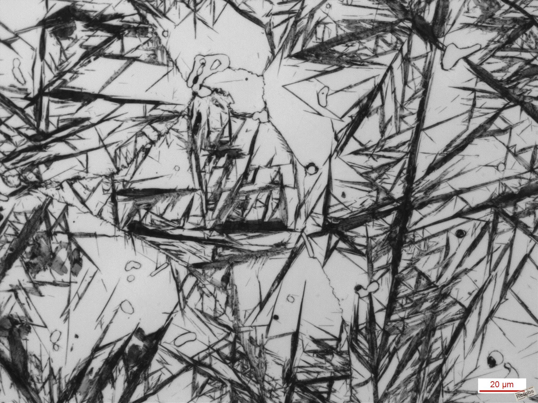

材料为:ASSAB 88
做铜挤压模具,在生产几十模次出现断裂,检验材质时发现图片所示组织。推测是针状马氏体,但不知是怎么造成的。同时,此类组织对材料断裂影响有多大?望前辈们指教!
 楼主| 发表于 2013-9-20 11:58:31 | 显示全部楼层
图片没传上去,补充图片如下:
100X
100X
500X
500X

发表于 2013-9-20 12:23:58 | 显示全部楼层
可能是模具热处理时加热温度高了,针状马氏体脆性很大,而且容易产生显微裂纹
秋天的风 + 5 感谢参与!
发表于 2013-9-20 13:56:33 | 显示全部楼层
几十模次就断裂,除了材料的热处理,模具设计是不是也会有影响,不知道你的模具结构如何,受力情况如何
秋天的风 + 5 感谢参与!
签到天数: 301 天
发表于 2013-9-20 14:32:43 | 显示全部楼层
可以很肯定的说热处理温度过了或保温时间长了,组织是粗针马氏体+残奥+碳化物,组织过热了!这样的组织很容易开裂的
秋天的风 + 10 感谢参与!
发表于 2013-9-20 22:35:26 | 显示全部楼层
   ASSAB 88 是瑞典一胜百模具钢,属于一种铬、钼、钒合金工具钢,是一种多用途冷作工具钢, 化学成份(%)∶   C :0.90  Cr :7.80  Mn :0.50  Si :0.90  Mo :2.50  V :0.50。
    从金相组织图片看来,淬火加热温度超过材料Acm线,形成长针状马氏体和超量残余奥氏体性能必定低下,改进工艺吧。
秋天的风 + 10 感谢参与!

发表于 2013-9-21 09:05:00 | 显示全部楼层
夸张的马氏体针,这样的组织太粗大了, 在实际的生产中我还都没有见到过
秋天的风 + 5 感谢参与!

发表于 2013-9-21 13:37:05 | 显示全部楼层
楼主热处理工艺如何?怎么觉得像是未回火的组织~~
发表于 2013-9-21 17:02:33 | 显示全部楼层
粗针马氏体+残奥,残奥量太多了,淬火温度高了吧?
发表于 2013-9-21 18:11:49 | 显示全部楼层
我不是作金相分析的,也觉得组织粗得出奇。
发表于 2013-9-21 20:20:41 | 显示全部楼层
过热了 淬火温度高或者保温时间过长。。。。
发表于 2013-9-21 20:24:17 | 显示全部楼层
感觉像是没有回火完全或者回火温度不够,建议等温回火干一下试试。。。。
发表于 2013-9-22 08:38:46 | 显示全部楼层
模具钢接触不多,但一看金相就知道这样的组织过热了,马氏体和晶粒都粗了。
签到天数: 128 天
发表于 2013-9-22 09:01:03 | 显示全部楼层
能否测一下残奥含量?经验结累.
发表于 2013-9-22 09:36:55 | 显示全部楼层
粗大针状马氏体+大量的残余奥氏体+碳化物,造成这样的粗大组织应该是组织过热。
这样的过热组织极易形成微裂纹,裂纹扩展而断裂失效,最终导致这种冷作工具钢的抗磨料磨损性和抗崩角性等特性丧失,失去材料优势。
建议结合大家的建议,优化热处理工艺!

这样的图片拍的清楚点可以做教学演示了!
签到天数: 1505 天
发表于 2013-9-22 11:03:10 | 显示全部楼层
water2080 发表于 2013-9-20 11:58
图片没传上去,补充图片如下:
图片真不错,很经典。
淬火过热了。
