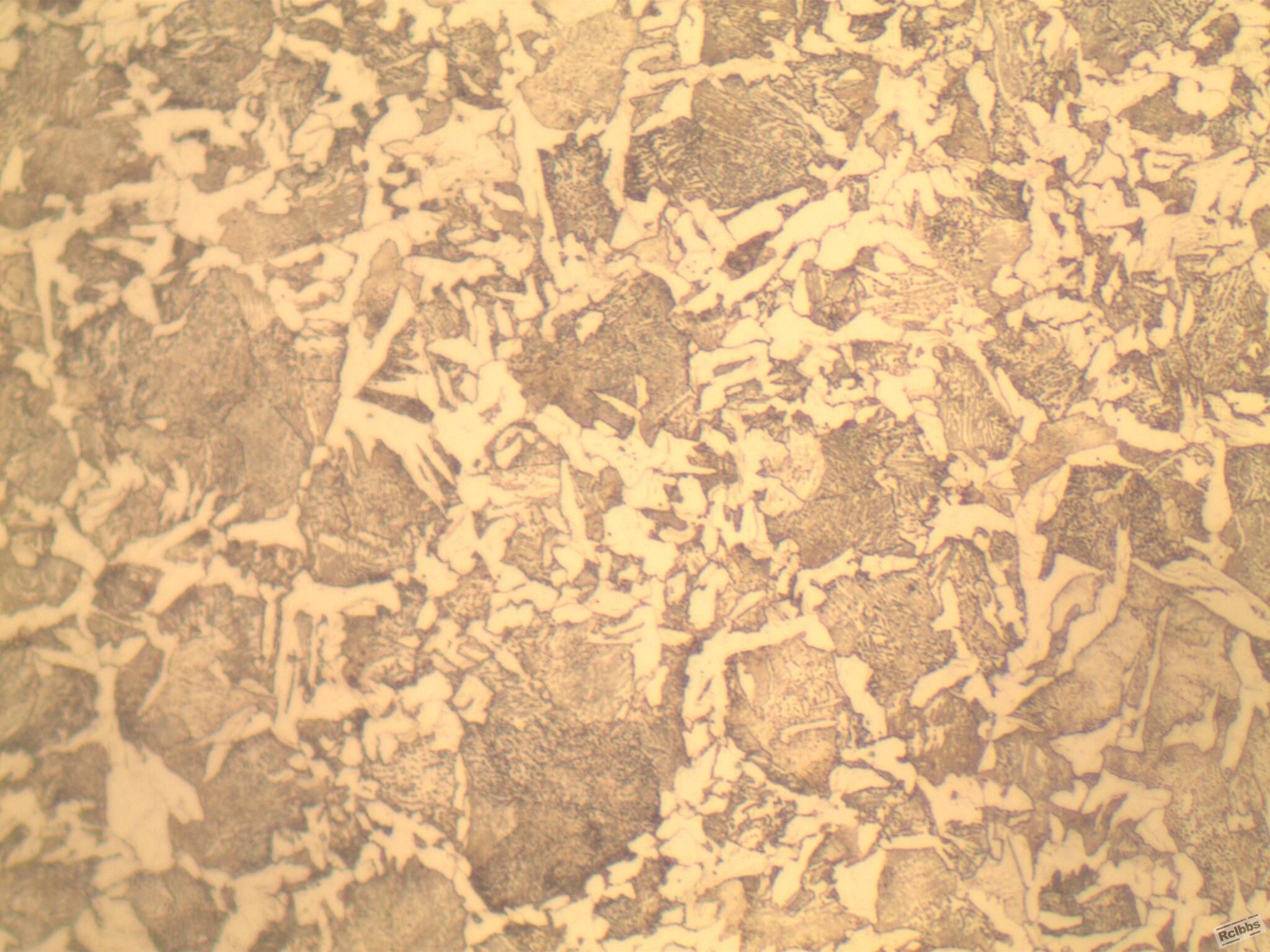

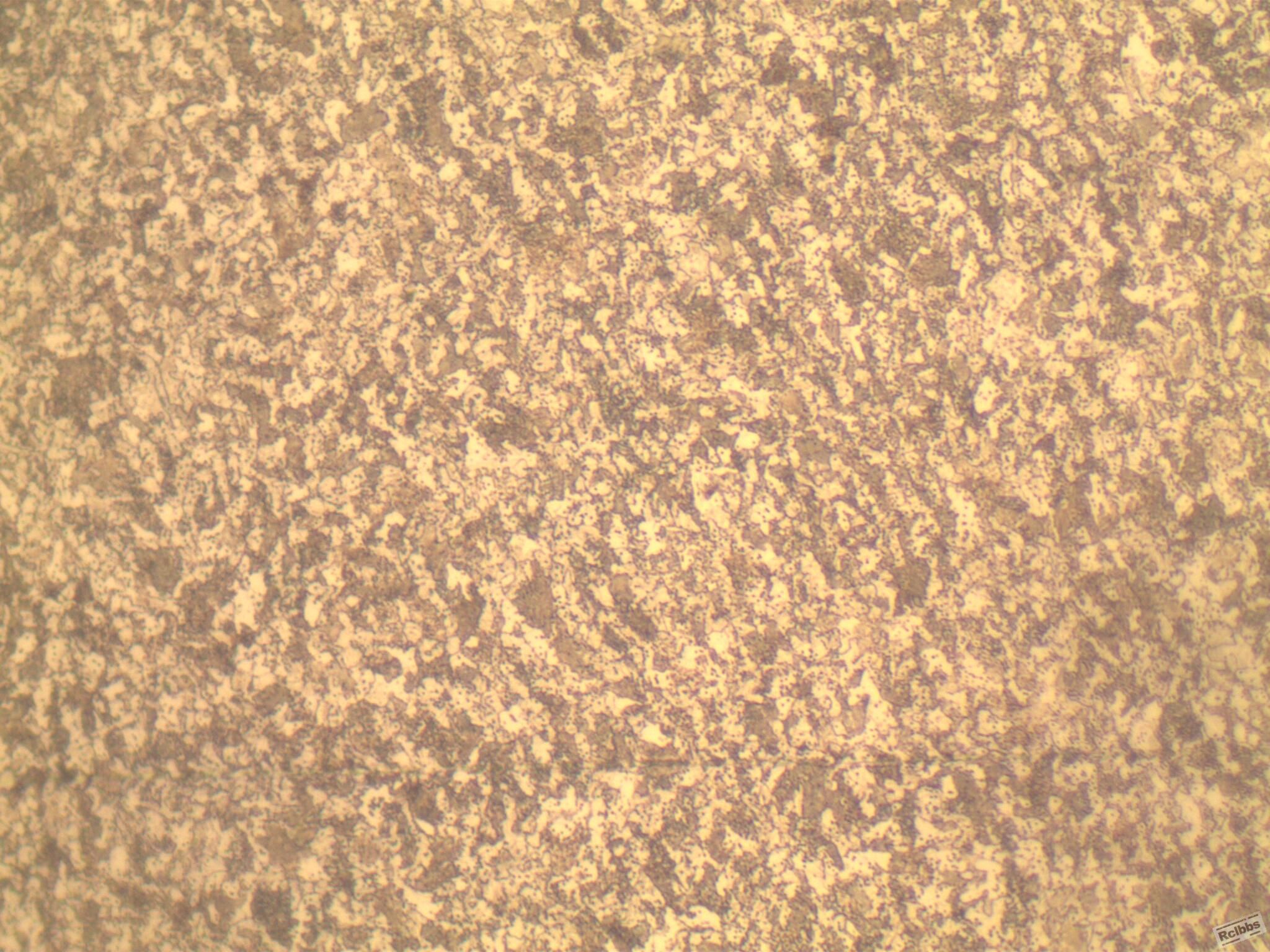

铆钉表明渗氮,进口铆钉和国产铆钉的金相组织图如下,两者硬度接近,都约280HV。都是什么组织,哪个组织较好。铆钉材料未知。
国产500x
国产500x
进口500x
进口500x
发表于 2013-9-24 16:58:17 | 显示全部楼层
我认为国产的比进口的好,国产的看起来晶粒细小

发表于 2013-9-25 08:19:08 | 显示全部楼层
俺个人倒是不同意2楼说法!个人认为:仅从铆钉金相分析,进口的比国产的要好。
铆钉一般用A3钢制成,金相要求为退火组织——铁素体+珠光体!
国产与进口金相区别在于:国产的是铁素体+珠光体,且铁素体基体上分布粒状珠光体!进口金相为清晰的铁素体+珠光体组织。二者区别就在于“铁素体基体上是否有粒状珠光体的存在”,而正是国产金相中粒状珠光体的存在,可能导致铆钉在使用过程中脆性增加,提前失效!
一家之言,期待LZ提供两种铆钉实际使用过程中的数据!

 楼主| 发表于 2013-9-25 08:31:47 | 显示全部楼层
国产的使用过程中开烈了,不知道是不是您说的这个原因造成的。

发表于 2013-9-25 08:47:17 | 显示全部楼层
那最起码金相原因是导致其失效的一个重要方面,铆钉塑性很差!
发表于 2013-9-25 10:19:46 | 显示全部楼层
觉得3楼分析的比较全面,从金相组织上看进口的塑性肯定要好

 楼主| 发表于 2013-9-27 09:22:43 | 显示全部楼层
这个国产零件的热处理应该如何改善呢?

 楼主| 发表于 2013-9-27 10:01:00 | 显示全部楼层
第一张照片是国产零件,第二张是进口的,国产材料是Y45,进口材料是C35,相当于35号钢。

发表于 2013-9-27 10:26:12 | 显示全部楼层
浅浅 发表于 2013-9-27 09:22
这个国产零件的热处理应该如何改善呢?
个人认为不管是正火还是退火处理在保证保温时间的前提下,应该降低冷却速度!
发表于 2013-9-28 21:23:41 | 显示全部楼层
很明显,是国产的好,
铆钉在要求性能的同时,要满足一个先决条件,及铆接,所以国产的好。
如果只是追求使用性能,两者都不合适。
铁素体基体上粒状珠光体的存在能导致铆钉在使用过程中脆性增加?学习了

 楼主| 发表于 2013-9-29 10:19:34 | 显示全部楼层
国产零件铆接后开裂,和材料有关系吗?是不是选择的材料含碳量太高了,还是和芯部组织有关?
发表于 2013-9-29 17:24:52 | 显示全部楼层
个人理解,国产的材料是珠光体加上粒状贝氏体。而国外材料是铁素体加珠光体。单独从材料本身来看不能确定哪个组织好坏。lz应该从断裂的零件上的金相来分析。另外两者组织差异较大但硬度一样,请问lz硬度是打的几公斤的?试试小一点的压力

发表于 2013-9-29 17:31:41 | 显示全部楼层
把国产的再正火看看组织怎么样,一般都是材料不好。

发表于 2013-10-3 13:52:15 | 显示全部楼层
  1.为什么您的铆钉要选易切钢Y45呢?虽然没接触过铆钉制造,但我们知道易切钢是以损失钢的力学性能(强度、塑性、韧性)为代价的,任何可能断裂的零件原则上都不应该用易切钢制造。
  2.要回答您的问题首先要搞明白断裂的铆钉经历了什么,然后才好分析。

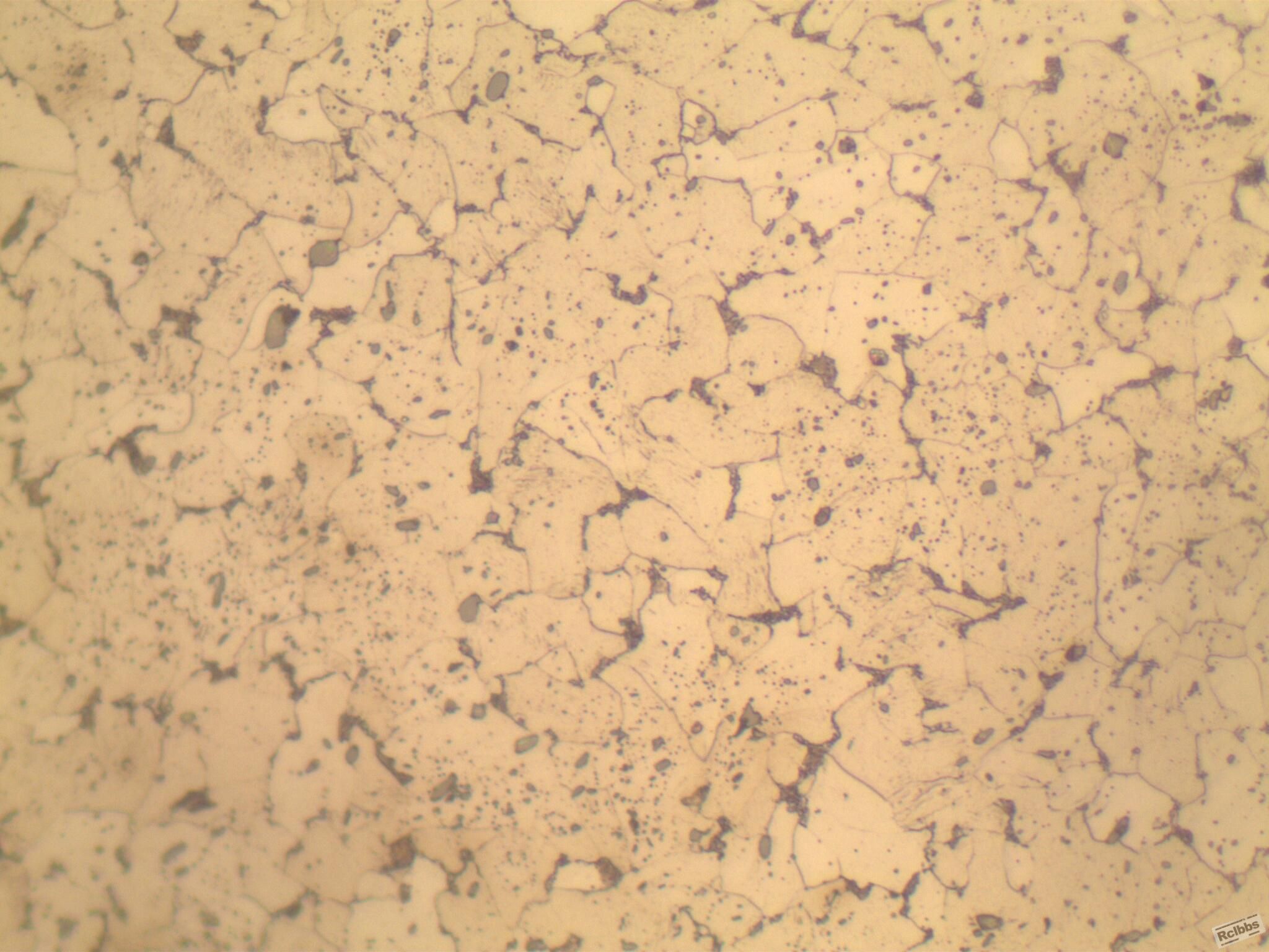

 楼主| 发表于 2013-11-1 16:42:57 | 显示全部楼层
国产零件换成12L14这个材料后,铆钉铆接时不开裂了。芯部组织如下。硬度约260HV。

发表于 2014-11-26 09:54:29 | 显示全部楼层
上图中有带状残余组织,下图中有过热残余组织,铆接需良好的塑性及一定的强度,碳量不能高,用Y45(易切削钢吧),碳量有点高,塑性不足,加上带状组织的不均匀性,开裂倾向不小啊。

发表于 2014-11-27 20:58:58 | 显示全部楼层
请教一下,这个金相是做了哪种处理的?心部这么硬?

新人有个疑问请老师指点,
1.如果接近35钢,硬度不会这么高吧
2.看图的样子像是正火处理的,不是退火吧?
以上是针对第一个图。
