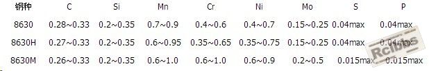

发表于 2013-9-26 12:52:12 | 显示全部楼层
1   美国材料牌号中后缀的M是改性的意思,也即与前面的标准牌号在性能上改良了,这里的M不是Mo的意
思。
2  既然是改性就可能存在成分上的偏差或者叫微调节,以保证或者满足某些性能要求。
3  SAE8630M显然是提高了淬透性,可以做大截面的重载零件。Mo高了一些是巧合,类似的牌号还有SAE4140M等
