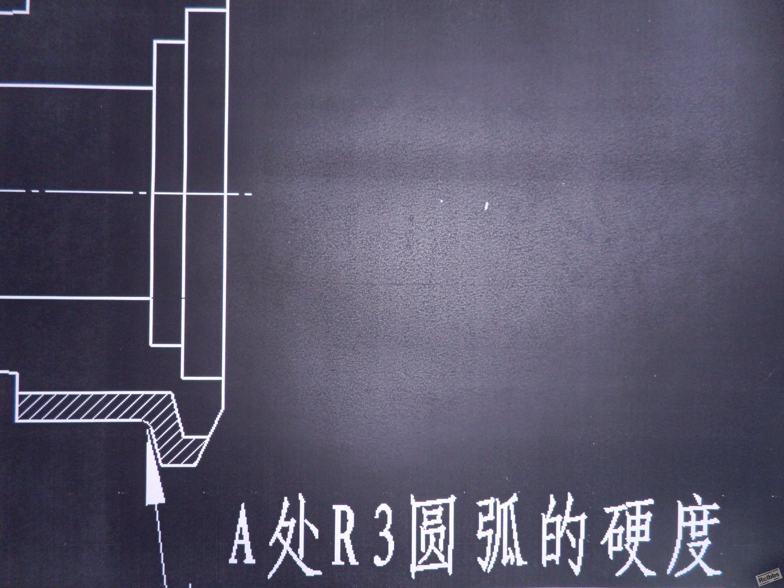

 楼主| 发表于 2013-10-5 07:51:56 | 显示全部楼层
 楼主| 发表于 2013-10-5 07:56:39 | 显示全部楼层
yanglindun 发表于 2013-10-4 13:40
我们没碰到过,一般我们都是测试维氏硬度,必须剖切的,再说硬度这种又不是全检,剖切也无妨的
我们的目的是降低刨切的数量,刨切前先提前检查一下工件R处的表面硬度合格后再刨切看淬硬层深度,现在表面的硬度无法检测,若要已刨切的结果来调整工艺参数,又造成浪费。所以想用一种方法提前检测一下。
签到天数: 129 天
发表于 2013-10-5 08:12:38 | 显示全部楼层
YANTAO2008123 发表于 2013-10-5 07:56
我们的目的是降低刨切的数量,刨切前先提前检查一下工件R处的表面硬度合格后再刨切看淬硬层深度,现在表面 ...
看工件几何形状来定工艺策略,R角多少?能否上传一张草图?

 楼主| 发表于 2013-10-6 08:33:01 | 显示全部楼层
R角一般为2-5
签到天数: 129 天
发表于 2013-10-6 09:56:10 | 显示全部楼层
YANTAO2008123 发表于 2013-10-6 08:33
R角一般为2-5
这个几何形状能打洛氏硬度.做工装,放在工装上(在R角最低点.且重合轴线做靠山).
