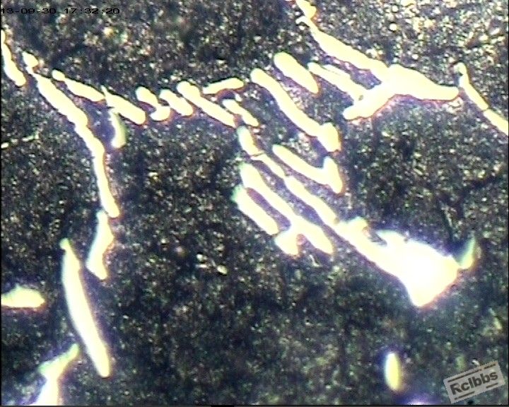

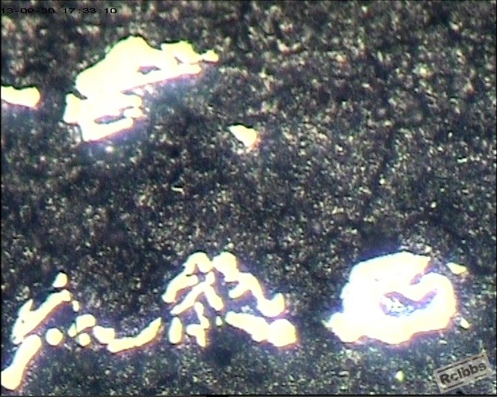

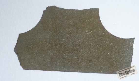

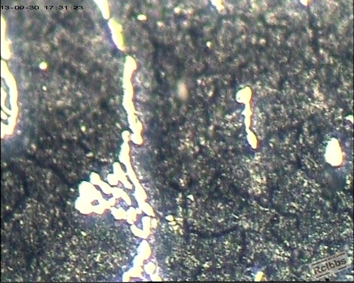

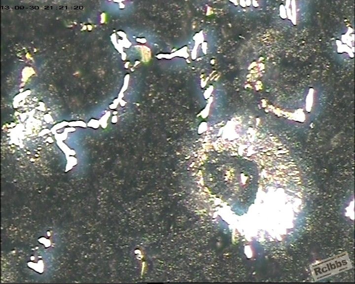

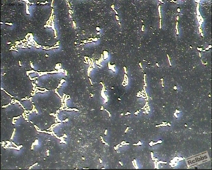

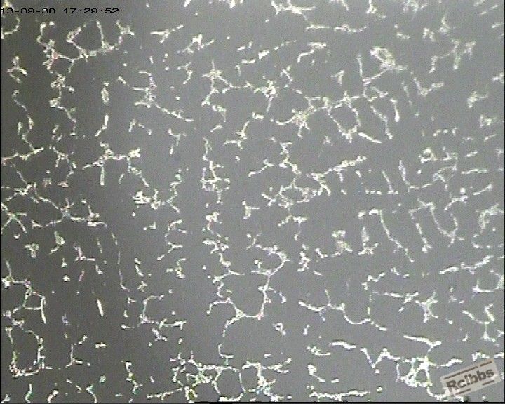

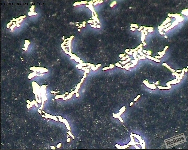

新手做金相
用4%硝酸 96%的酒精 10分钟
这个是朋友的 给客户线割完后裂掉 工件很厚 割成L型的
他说cr12mov用1000度淬火 390回火X4H  3次
线割完后旁边裂掉一片
40X
100X
200X
400X
请大神们帮看看说说
我新手 估计抛光和腐蚀没做好 如果不行就重做

发表于 2013-9-30 19:51:32 | 显示全部楼层
你腐蚀的时间不够吧!你可以适当延长时间或提高腐蚀液浓度

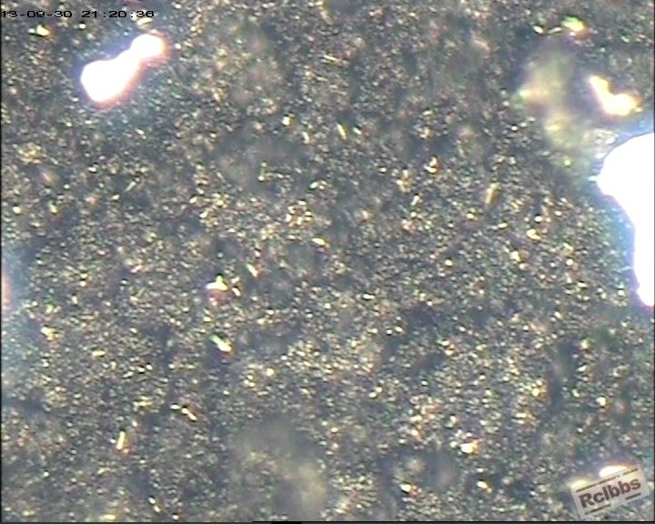

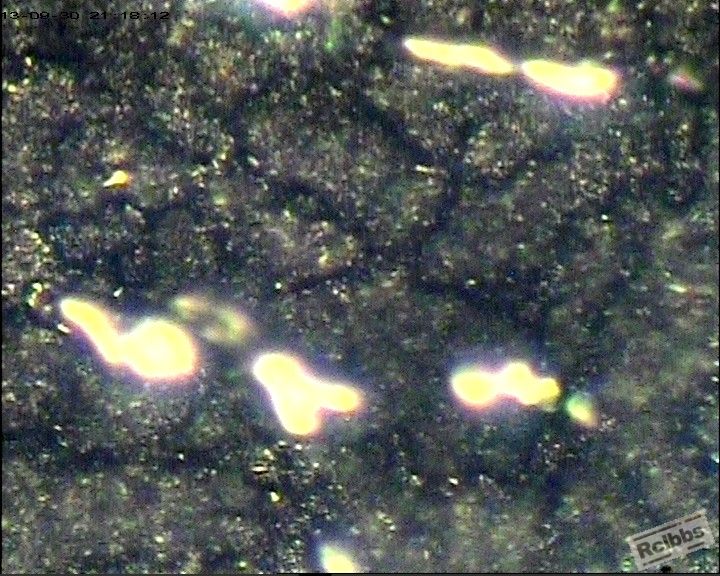

发表于 2013-9-30 21:12:01 | 显示全部楼层
三次回火完后线切割吗?
你最好把裂纹处做成金相。
从金相看淬火温度偏低。
 楼主| 发表于 2013-9-30 21:35:29 | 显示全部楼层
20130930-212036.jpg 20130930-212120.jpg 20130930-211554.jpg 20130930-211812.jpg
发表于 2013-10-5 09:45:26 | 显示全部楼层
材料厚度具体是多少?这个崩块是不是出现在线切割处或附近?采用的是快走丝还是慢走丝?再找出裂纹的起源处并检查此处金相组织。
按经验,初步推测是材料厚度较大,线切割放电量大,材料内部应力失衡,引起崩角。
发表于 2013-10-6 21:24:32 | 显示全部楼层
这个做一下金相分析吧
