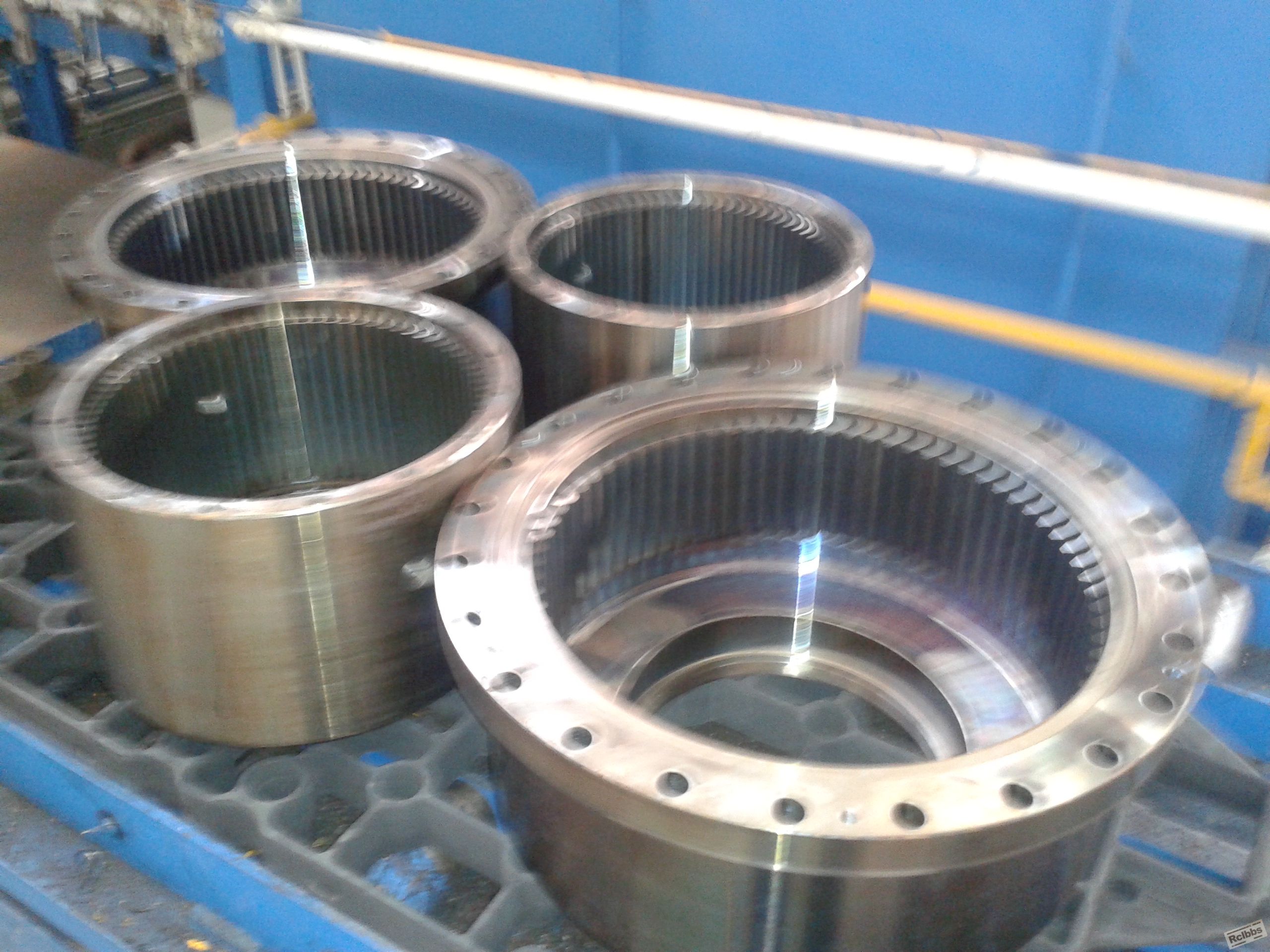

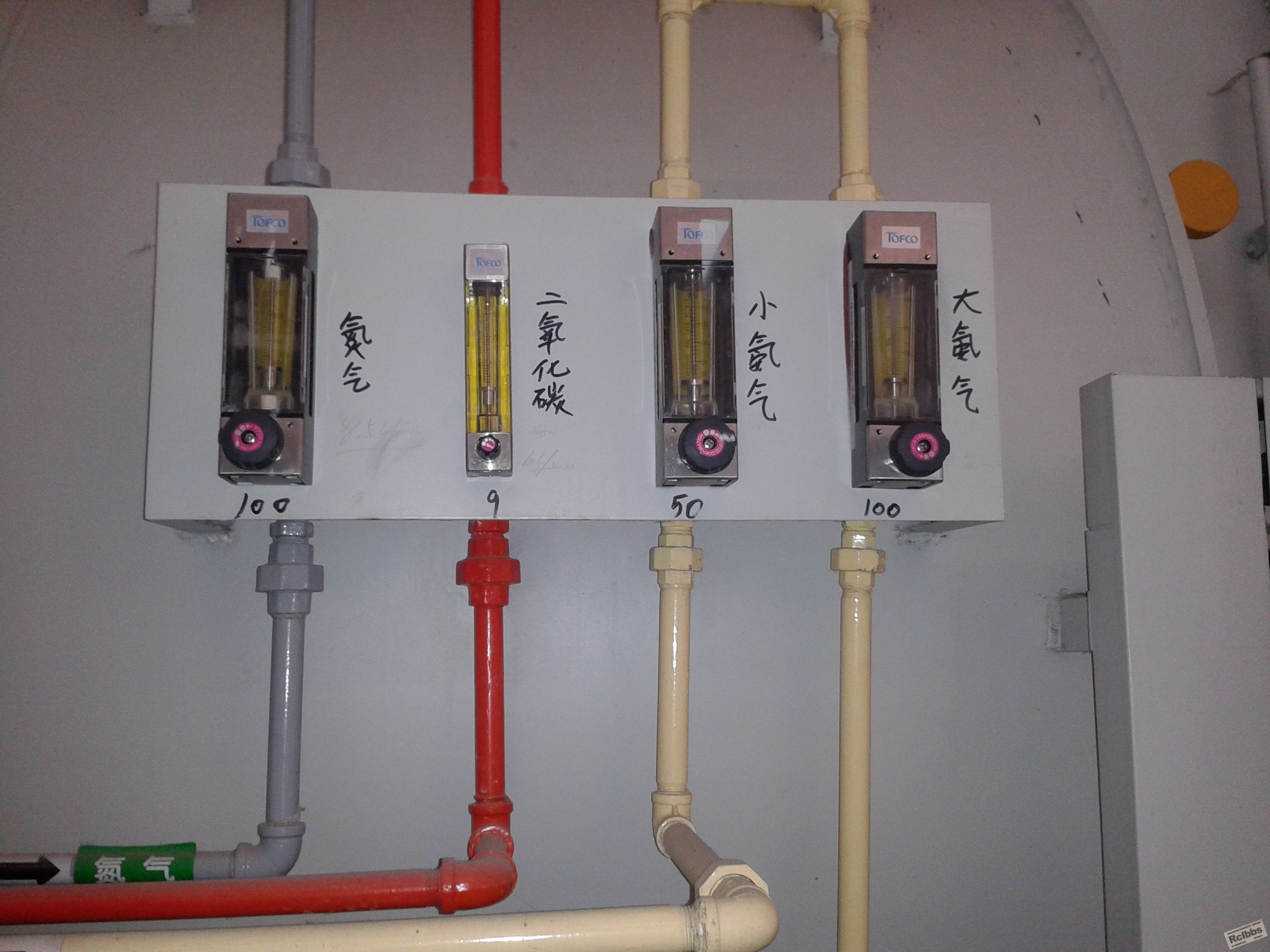

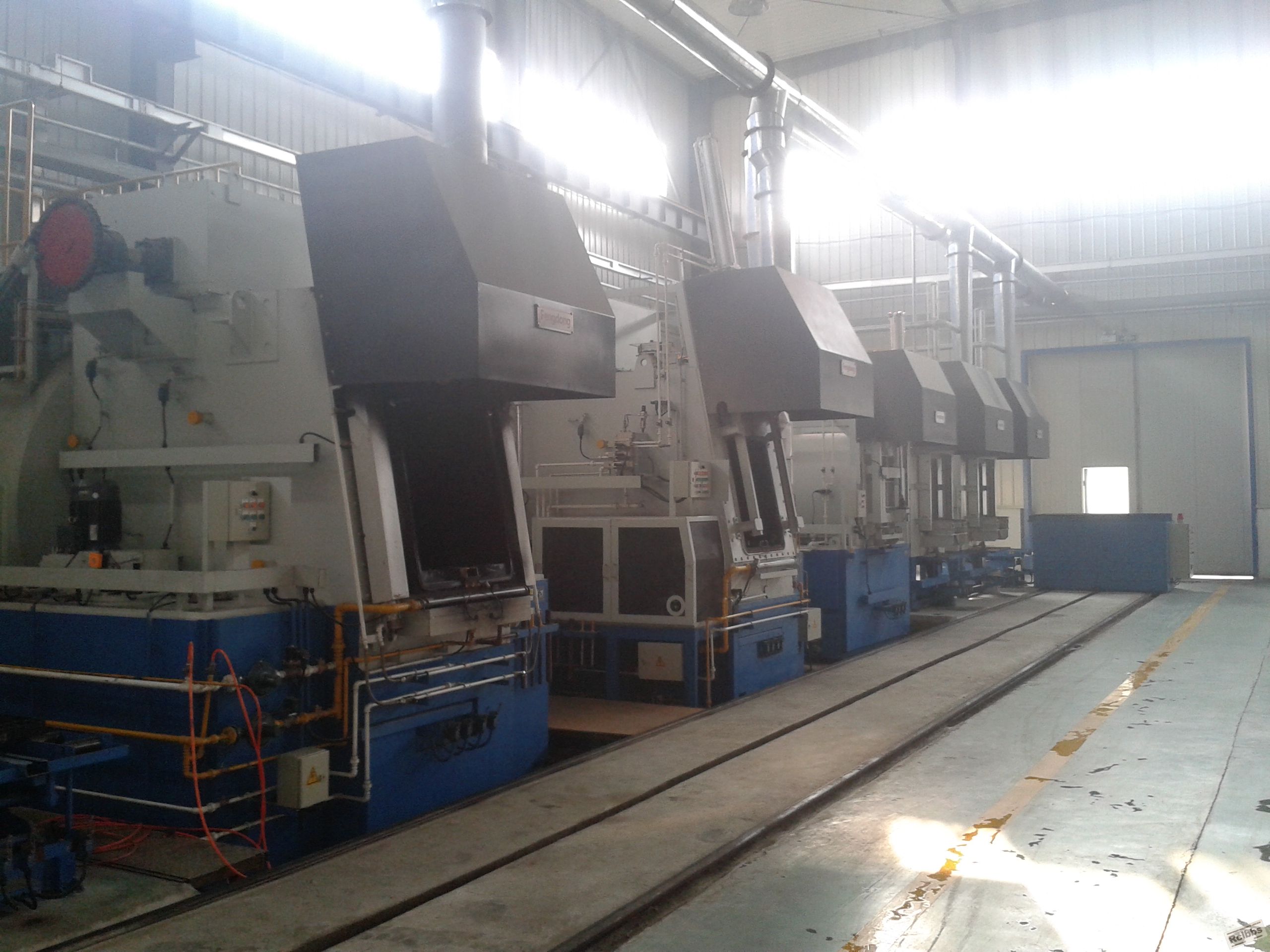

我用丰东多用炉生产线中的氮化炉干40Cr和38CrMnAl氮化,这个炉子用三种气体,NH3(液态氨)和CO2和氮气。三种气体的流量单位都是NL/min.本设备有氨气测试分解器。没有炉子压力测试表和氮控仪表。
初步工艺是570保温18个小时,出炉油冷。三种气体的比例是100   50    9   随便给的。
干出来的活是400HB    600HB      请问大家这个工艺对吗。还有气体比例怎嘛个设计原理。在线等。

发表于 2013-10-1 08:24:57 | 显示全部楼层
是减速机外壳,必须用多用炉吗?:

发表于 2013-10-15 19:44:05 | 显示全部楼层
气体流量有问题,氨气和二氧化碳比例为2:1肯定不对,流量是根据炉膛大小计算的,怎么可以随便给呢?还有你工艺中缺少一步退氮!硬度上不去估计是你的氮势低了

发表于 2014-2-20 22:11:46 | 显示全部楼层
谁给你的比例  扯淡
丰东不可能给你这个比例
工艺就是错的

 楼主| 发表于 2014-7-12 18:01:04 | 显示全部楼层
229之徒 发表于 2014-6-4 21:06
我三月前在丰东总部加工中心,看到他们是的氮化产品漂亮的很嘛
你看见他们是啥炉子,
签到天数: 398 天
发表于 2014-7-12 21:30:51 | 显示全部楼层
zl57478515 发表于 2014-7-12 18:01
你看见他们是啥炉子,
跟你图片中炉子一样的
