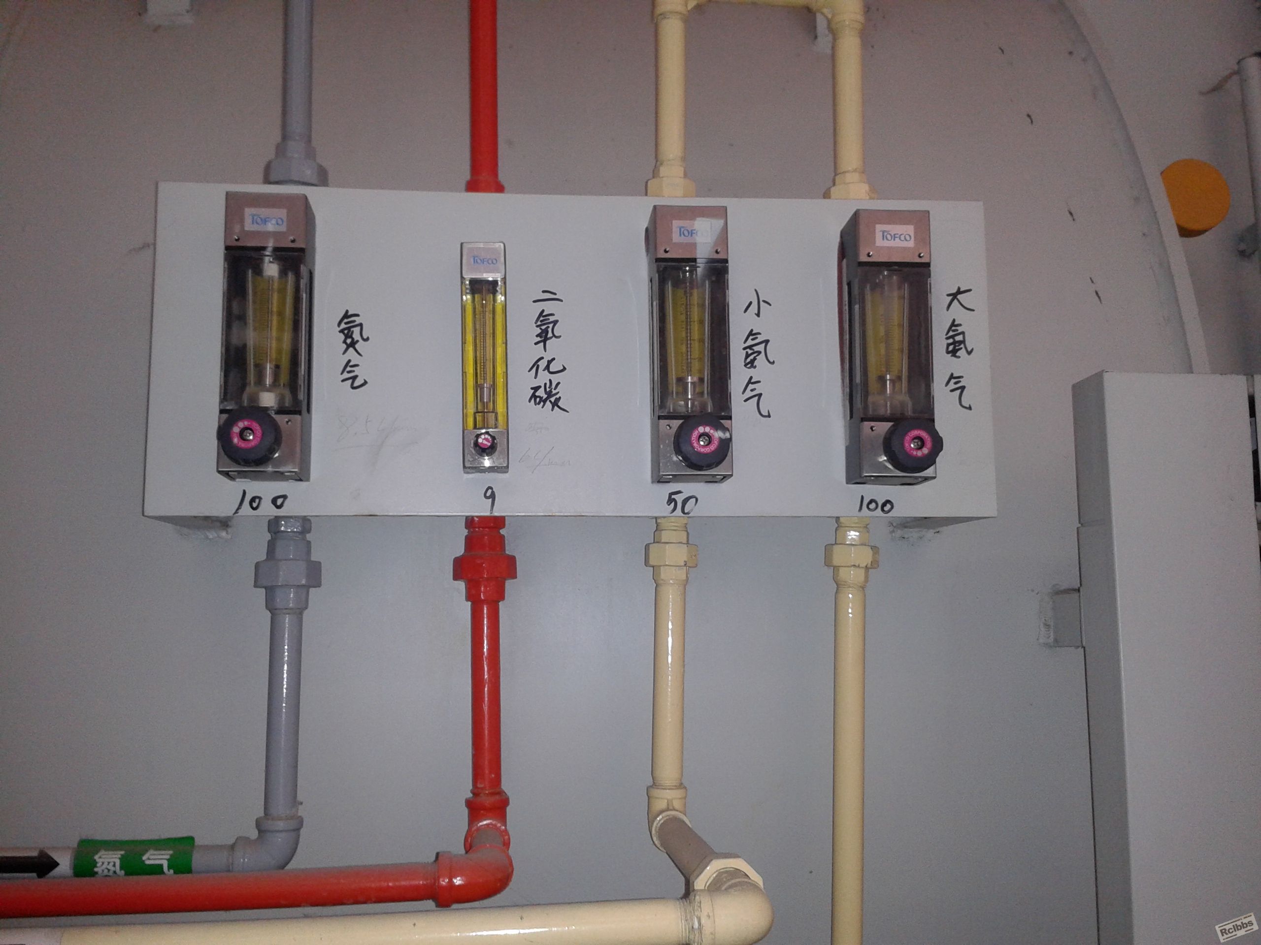

现在有一台丰东UBE-1000多用炉,设备照片如下,是气体渗氮炉。用的的是液态氨加CO2加N2。
现在需要对38CrMnAl的小轴和外壳进行氮化。
想求教一个工艺。
还能解释下为何要通CO2和氮气是什么目的。以前干的井式氮化炉用的就是液态氨和空气。
要求如下:
1 表面硬度1000HBV
2  深层后为40丝
问题如下
1 用几段渗氮工艺好
2 通CO2和N2气的作用
3 氮化后的颜色是什么样的
4 亮化层的控制

发表于 2013-11-8 11:23:51 | 显示全部楼层
通二氧化碳是为软氮化用。
小氨气和大氨气有何使用区别?
