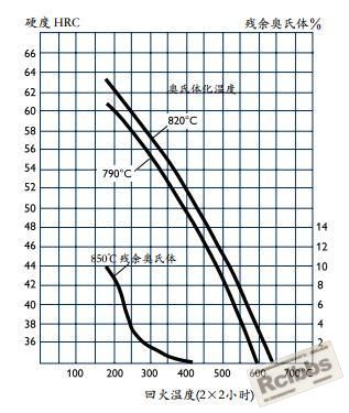

回火:
依据回火曲线图确定的硬度要求选择回火温度
冷却至室温后至少回火两次.  可以使用180°C做为最低回
火温度.  最少保温时间是 2小时
回火曲线图
