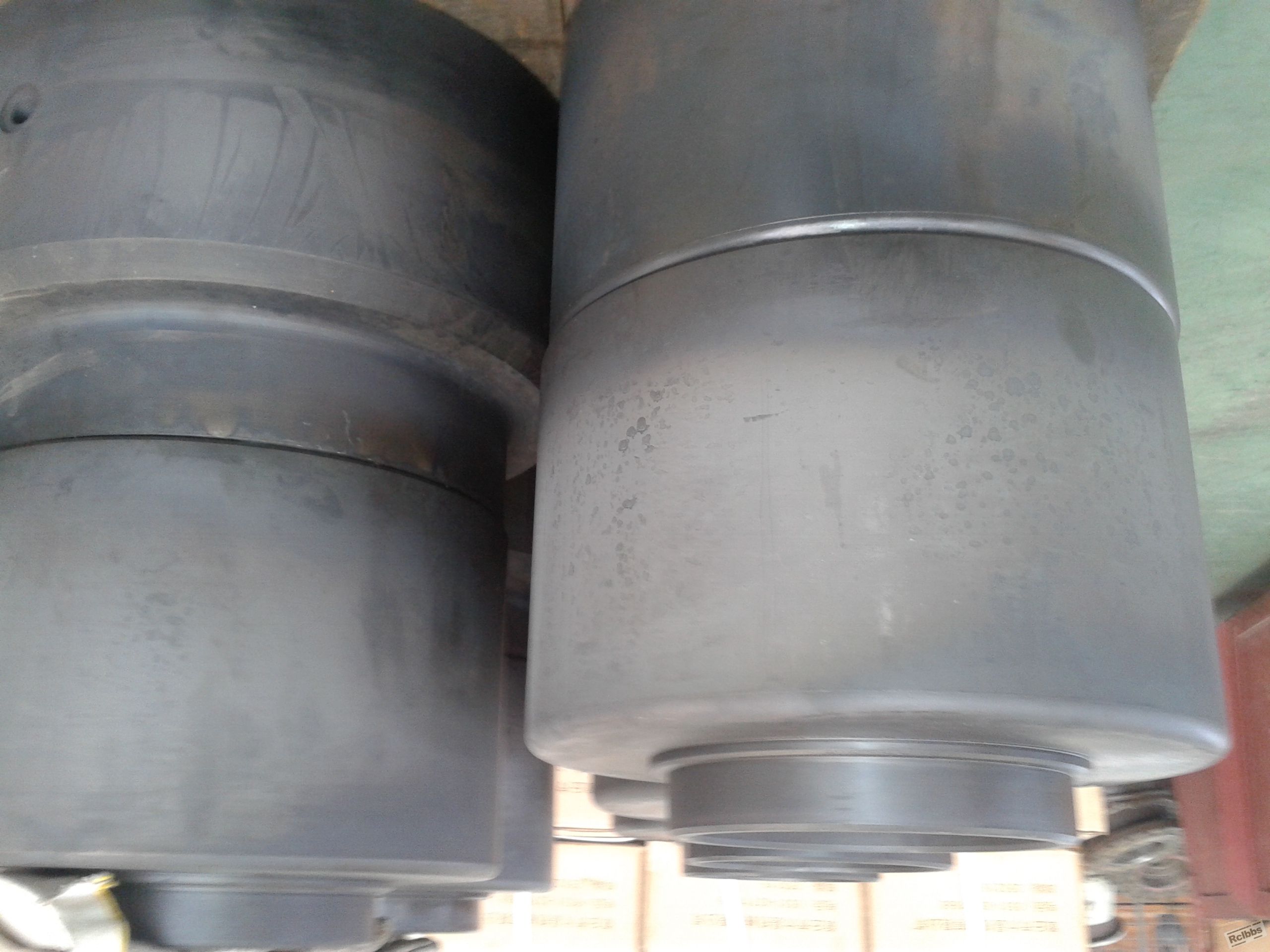

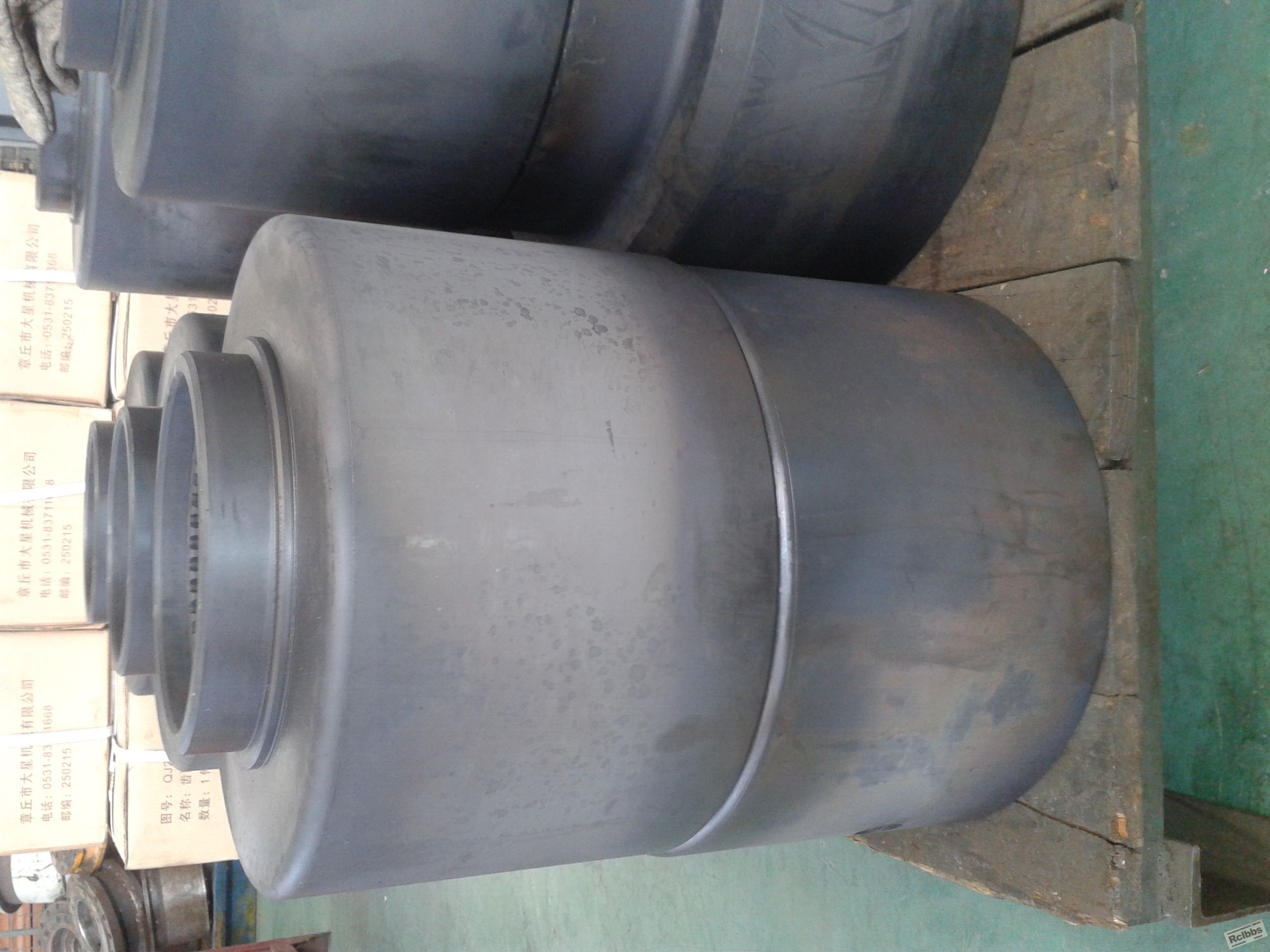

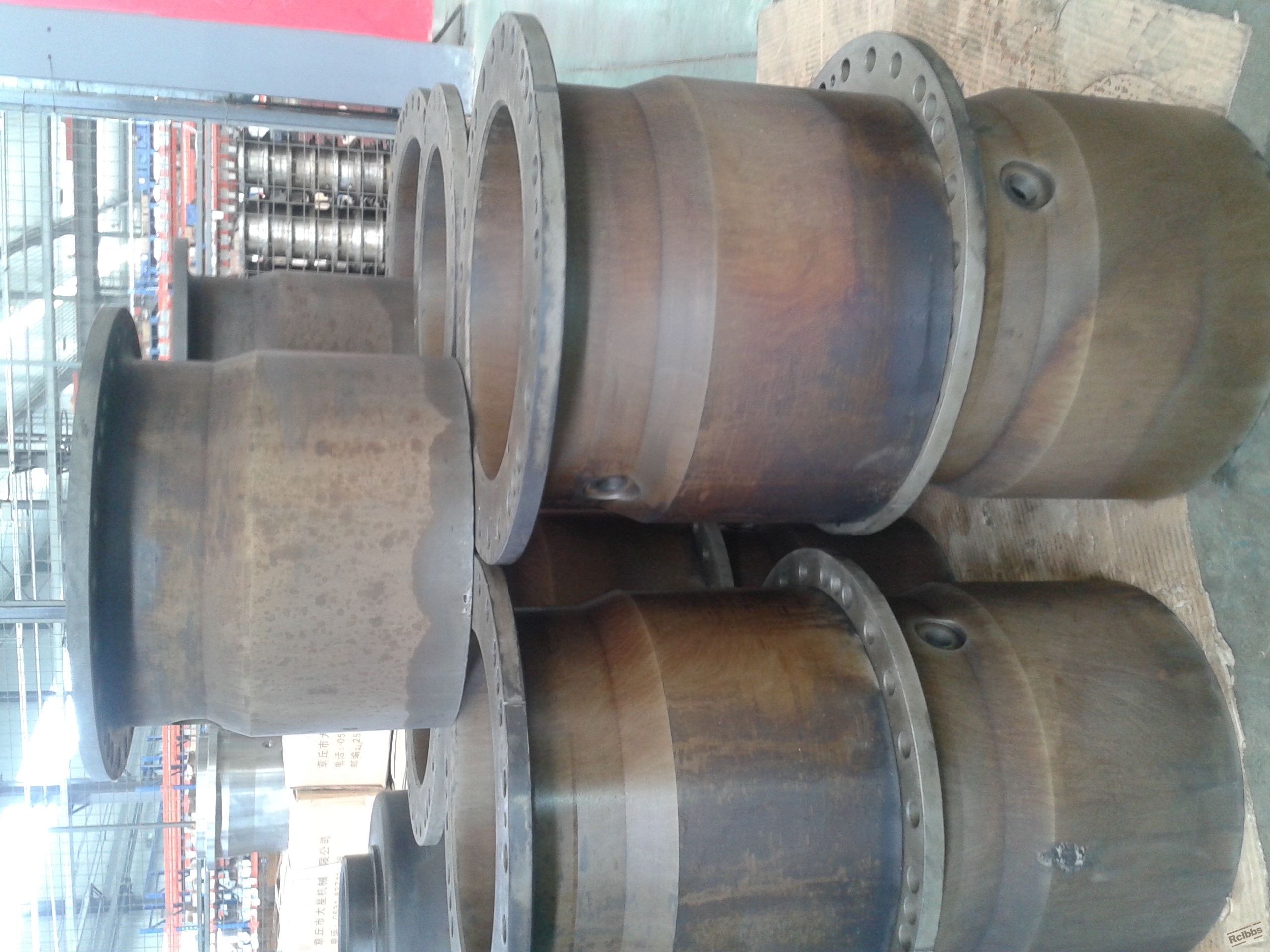

最近干了一匹氮化齿圈和小轴,活塞什么的。材料有40Cr  38CrMnAl 45  。用的是丰东气氛渗氮炉。工艺是用的气体有NH3-CO2-N2三种气体。氮化前室调质过的。我干的流程是:清洗——预热450--进炉氮化--油冷出炉——清洗氮化工艺是540  15个小时 分解率40%。530  5小时  分解率30%。气体流量是N2  100L/min   CO2  10L/min  NH3  150 L/min赶出来的活颜色很难看如照片。我想咨询如下问题
1: 我这个工艺是软氮化吧。是碳氮共渗。对吧?
2:出炉后的颜色应该是什么样的?为何是这个颜色?
3:我用的是液态氨,取气用,供气不稳定,管路有时候上冻为何。
4:干出来硬度不高,500HV左右   为何硬度上不去有人干出来都800多
5:这个工艺三种气体各自是什么用途?
6:调节那个气体可以调剂分解率?希望大家帮帮我,谢谢赐教。

1、液氨气化要吸热,一定要将安瓶放置循环温水中
2、你的分解率过高,控制在≤30%
3、时间过短,是你的硬度不高原因
4、排除漏气原因,你的产品颜色有瑕疵,可能和你的工艺中有CO2有关系,可能有机碳现象

你的回答很专业啊、还能详细点吧啊、干出来应该是什么颜色、这个气氛怎么调节分解率、是调节氨气还是调节氮气

请问漏气说的是那里漏气、和颜色有关系吗啊、

渗氮温度可以升到560,时间要加长点,你530那步是为了退氮吧,那分解率怎么比渗氮的还低。分解率和温度、氨气流量有关

液氨温度低造成结冻也算正常,这还要看你氨气瓶的放置方式。过程中保持正压,还有就是冷却方式来自: Android客户端

你们的产品是氧化了。

怎么氧化的晕、气氛保护炉、正压、那里有氧化

可能你出炉温度偏高,引起产品氧化。

你的氨气通气量太大了,达到9m3/h,所以你的管道及氨罐要结冰。

第一,你的工艺是做普通气体氮化,客户没有提颜色要求(比如力士乐、西门子就有颜色要求)那么你预热450℃是什么目的?你指定工艺要有依据呀,不能凭自己想象。还有你采用油冷的降温方式,都是工件变色的主要原因。
第二,液氨确实存在供气不稳定现象,通常都是将液氨通过加热装置进行气化,然后通过减压阀和稳压阀再通入炉内。为了保证气氛KN值控制的准确有效,还要通入裂解氨。
第三,初期通入大氮气是为了排空用,以及加热快速升温的循环载气,同时兼有防氧化保护作用。由于你已经在450℃烧过了,所以保护这个作用就不存在了。后期氮气基本上关闭不通的。最后降温启炉时再通入。CO2仅仅是调整平衡反应的分压作用,它不是渗碳剂,如果能把CO2裂解出活性【C】,那就是化学热处理的革命性的创新了。
第四,强渗阶段分解率低了,而且氮化恰恰相反,要想得到高硬度,需要采用高温氮化的!
