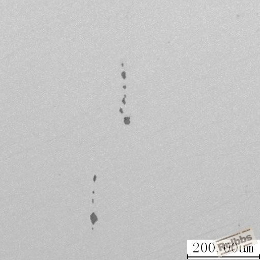

请教:有一张能力验证图片,要求我们对钢中非金属夹杂的含量进行评级。图片的放大倍数为50倍,其实际总面积不到0.5平方毫米,那D类环状氧化物的个数应该怎样去数啊?
50×
50×
发表于 2013-10-14 11:06:26 | 显示全部楼层
这是B类吧,测长度 宽度
签到天数: 941 天
发表于 2013-10-14 21:43:45 | 显示全部楼层
B类粗系1.5级--------------------------------------

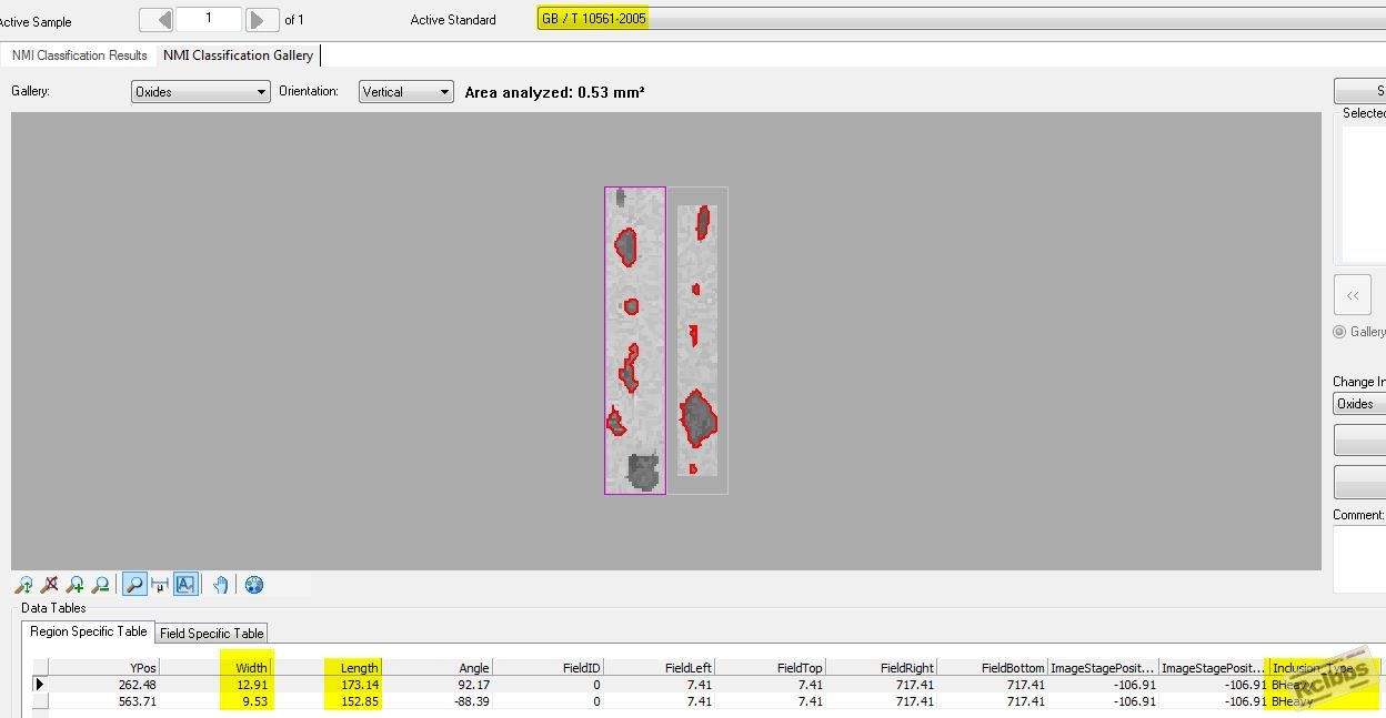

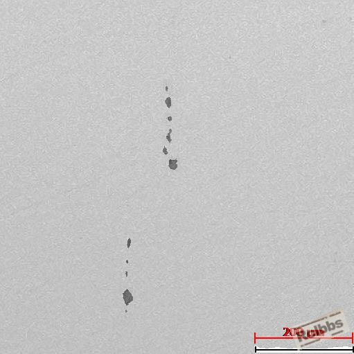

我用蔡司的NMI软件也得到同样结果:
首先根据图内标尺做过校准,再把水印等去掉,做勾画(delineate),然后把图像2值化:
结果很明显,一个173µm长,一个153µm长,总长326µm, 评级1.5级
两个宽度都>9µm,是粗类。
总面积0.53mm2
虽然结果一样,但我要对楼主的图片提一些改进意见:
-分辨率太低,1.42µm/像素,不适合夹杂物评级,最少要达到1.0µm/像素或更好。我一般用0.65µm/像素。
-虽然这两个夹杂物看像是B-类,按常规应是黑色,但拍出来的像硫化物的灰色,这样容易误导观众。看能不能拍成靠黑色点的。
-夹杂物评级8位灰度图片就够了,用不着24位彩色。

谢谢,您看右边的是不是更像C类呢,B类好像不是这个形状吧!尤其是右边上半部分
签到天数: 118 天
发表于 2013-10-17 00:08:18 | 显示全部楼层
C类和A类很相似,只是黑色的。C类一般终点是尖的,而A类稍微圆滑些。
你的图片怎么看不像C类,用电镜打个能谱就一目了然了。
发表于 2013-10-17 08:17:57 | 显示全部楼层
这是CNAS寄过来的图片吗?这肯定是B类,别犹豫了。

同意4楼数据。是否可以评为B类粗系2级?这个可能用到标准附录D计算公式lg(i)=[0.4626lg(L)]-0.871,得出级别i=1.96,精确至2级。还有两者应属于超尺寸夹杂,其宽度已经大于粗系最大值。
签到天数: 118 天
发表于 2013-10-17 23:21:17 | 显示全部楼层
wangshirui1203 发表于 2013-10-17 12:12
同意4楼数据。是否可以评为B类粗系2级?这个可能用到标准附录D计算公式lg(i)=[0.4626lg(L)]-0.871,得出级 ...
不可以,不到2级的最小总长度只能评1.5级。公式不是用来评级的,而是用来显示评级与总长度的log-log关系。
超尺寸夹杂也是算在粗类的总长度评级。
