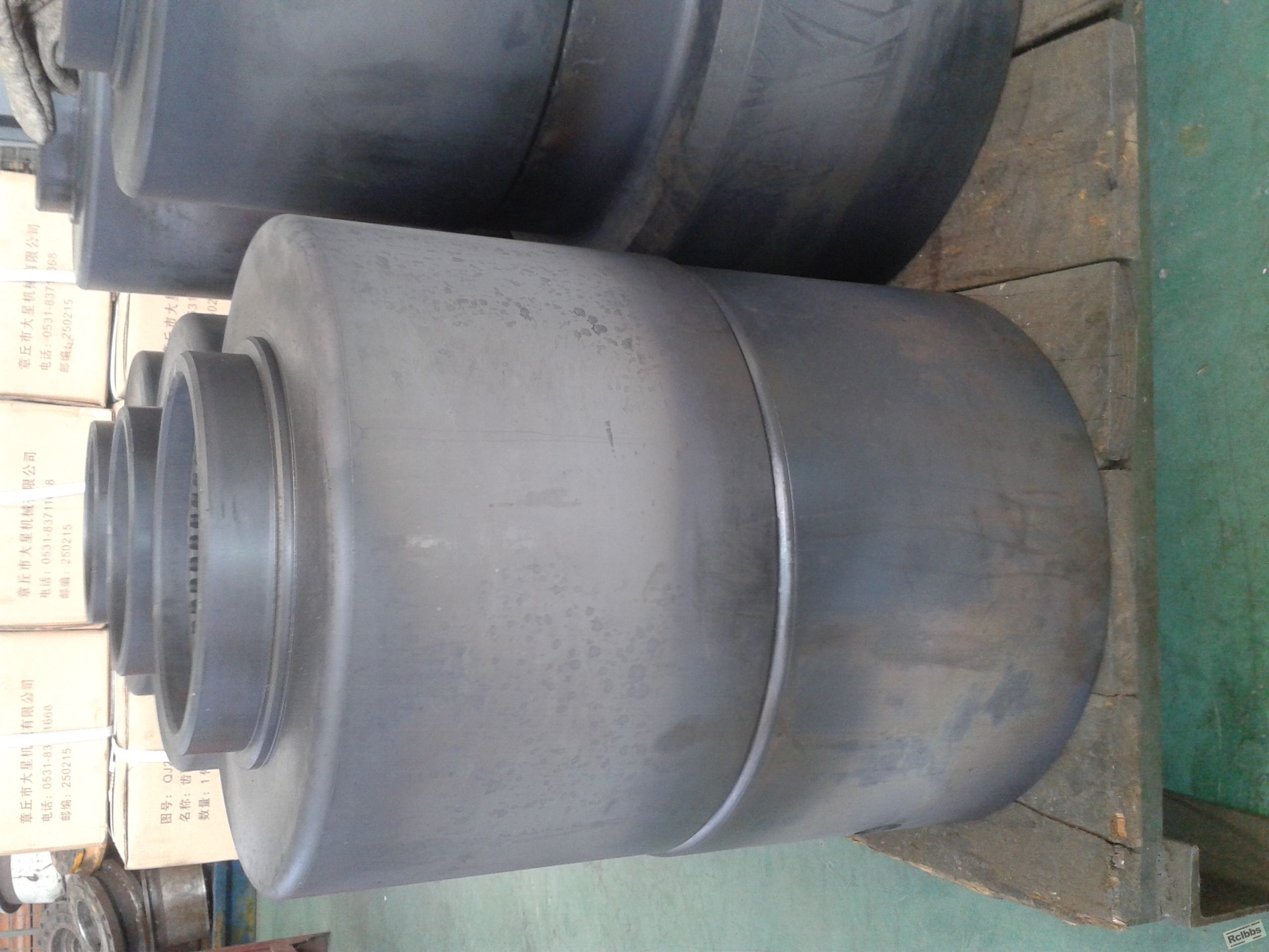

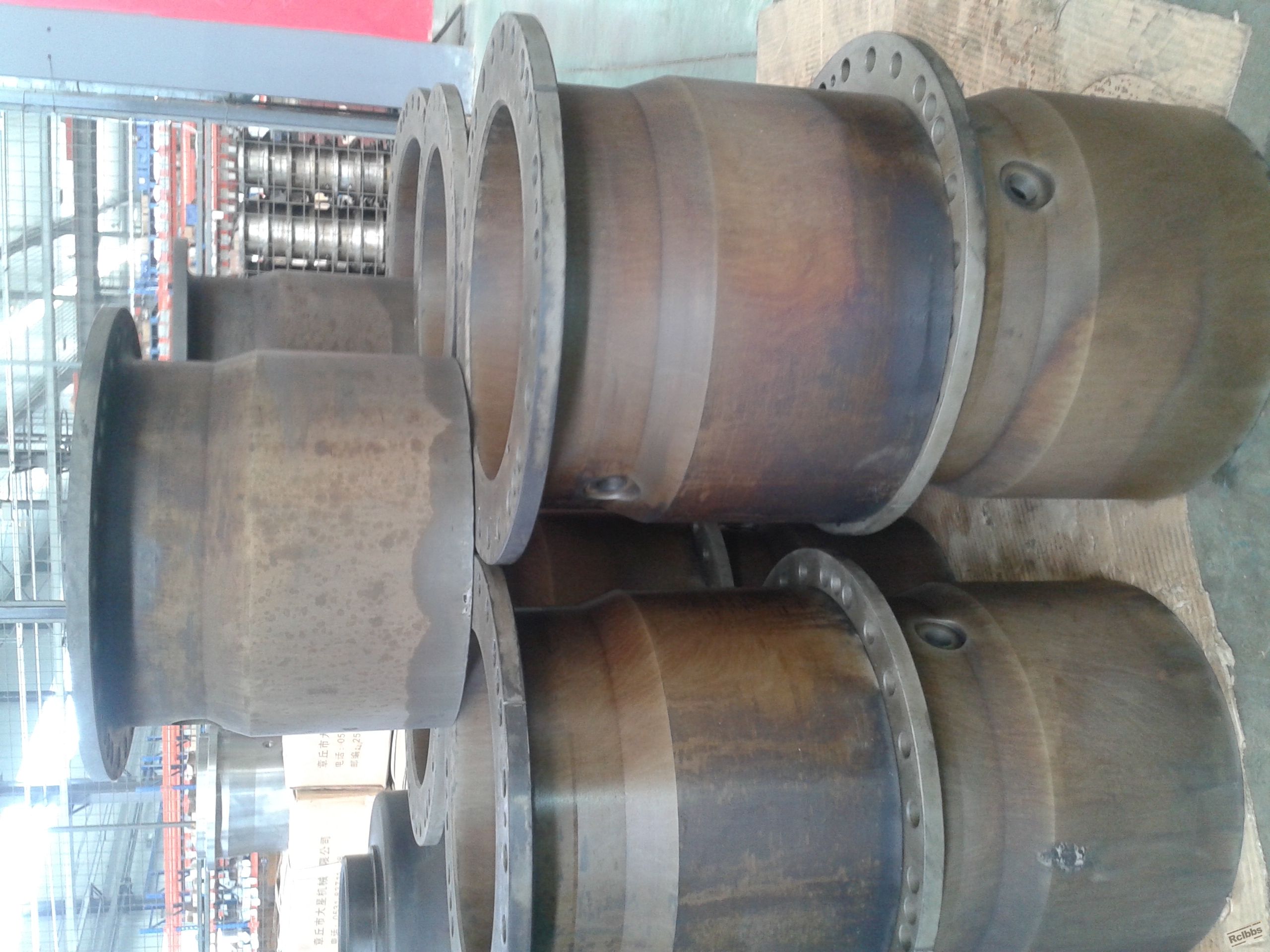

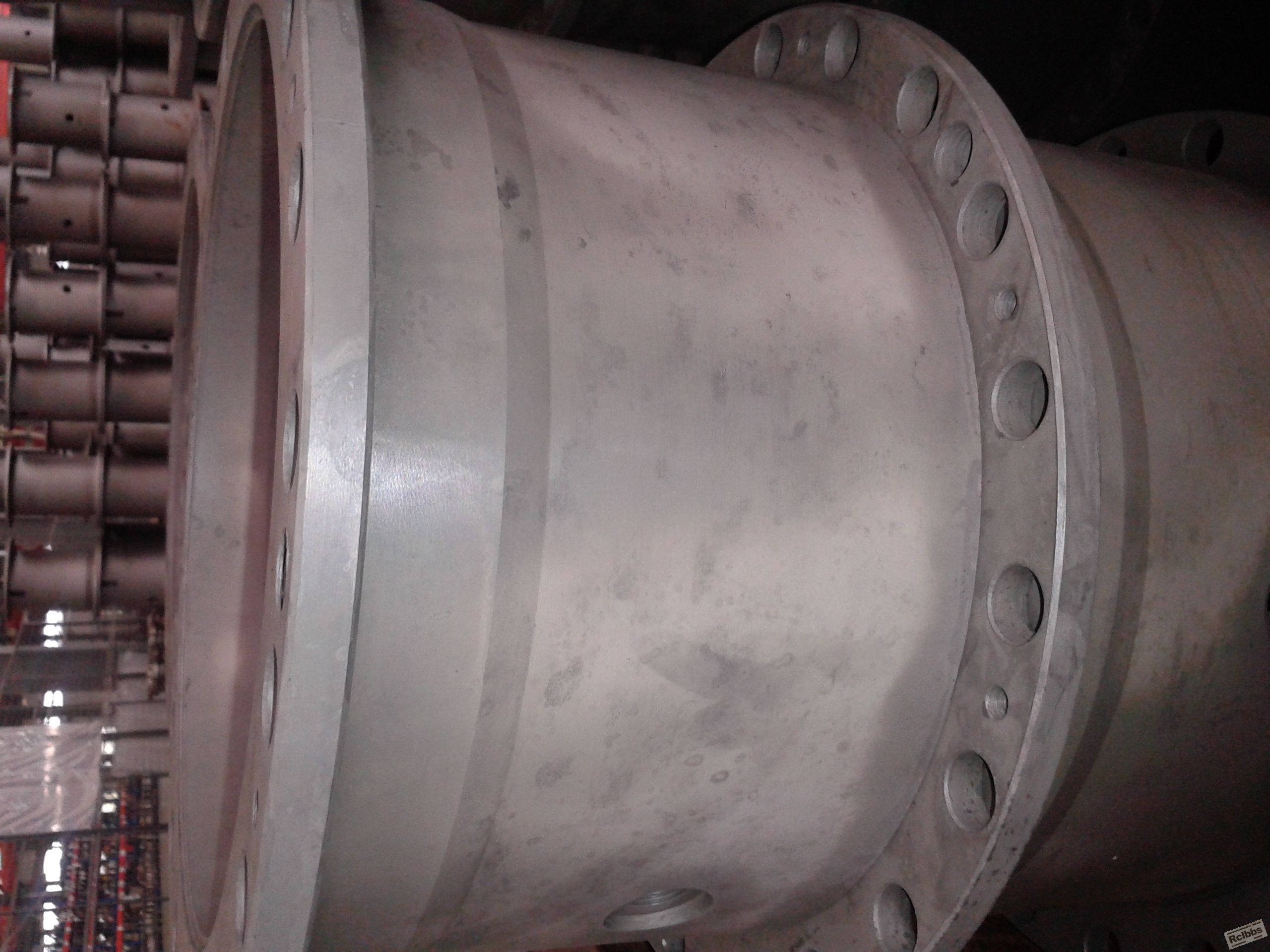

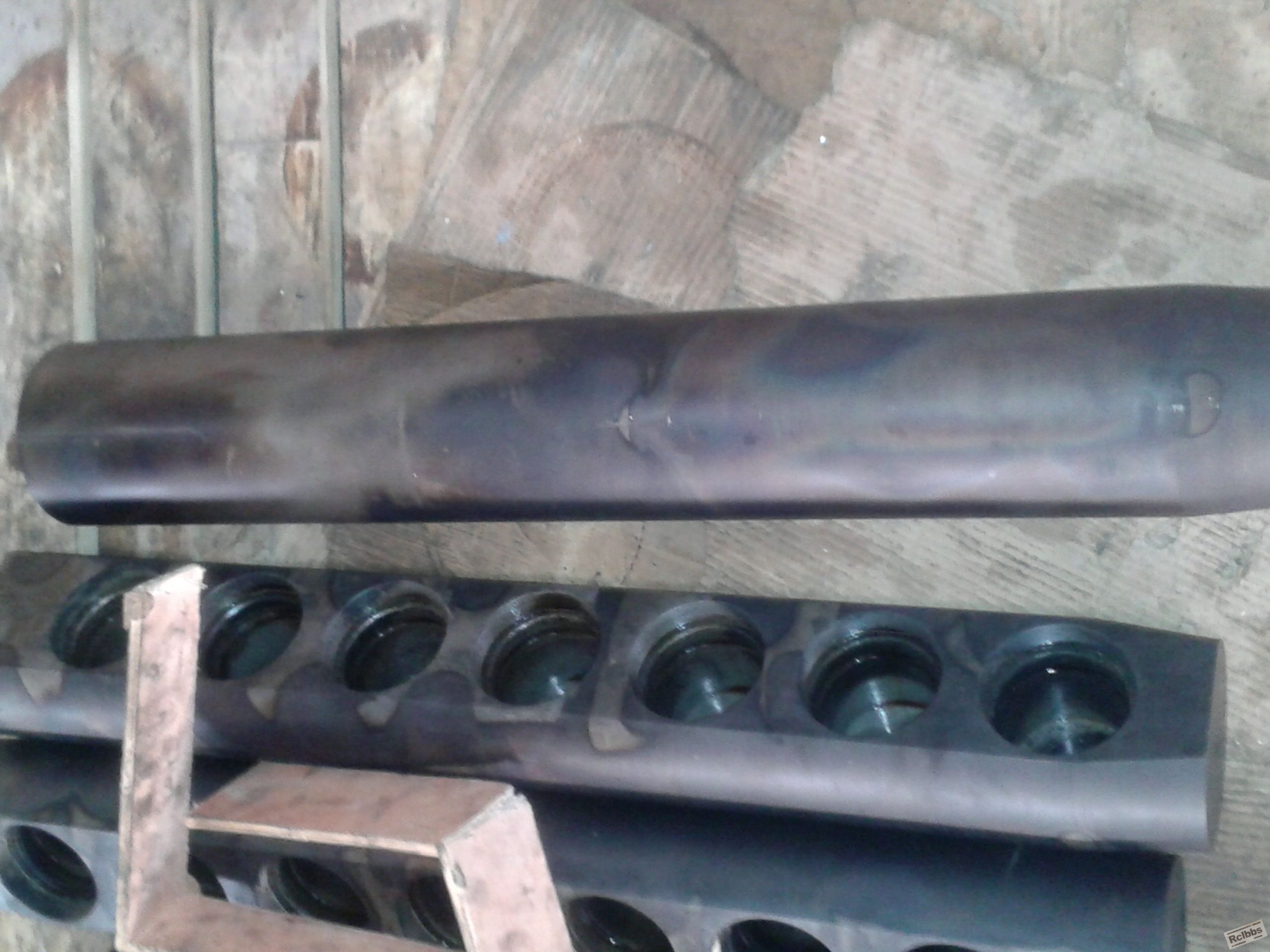

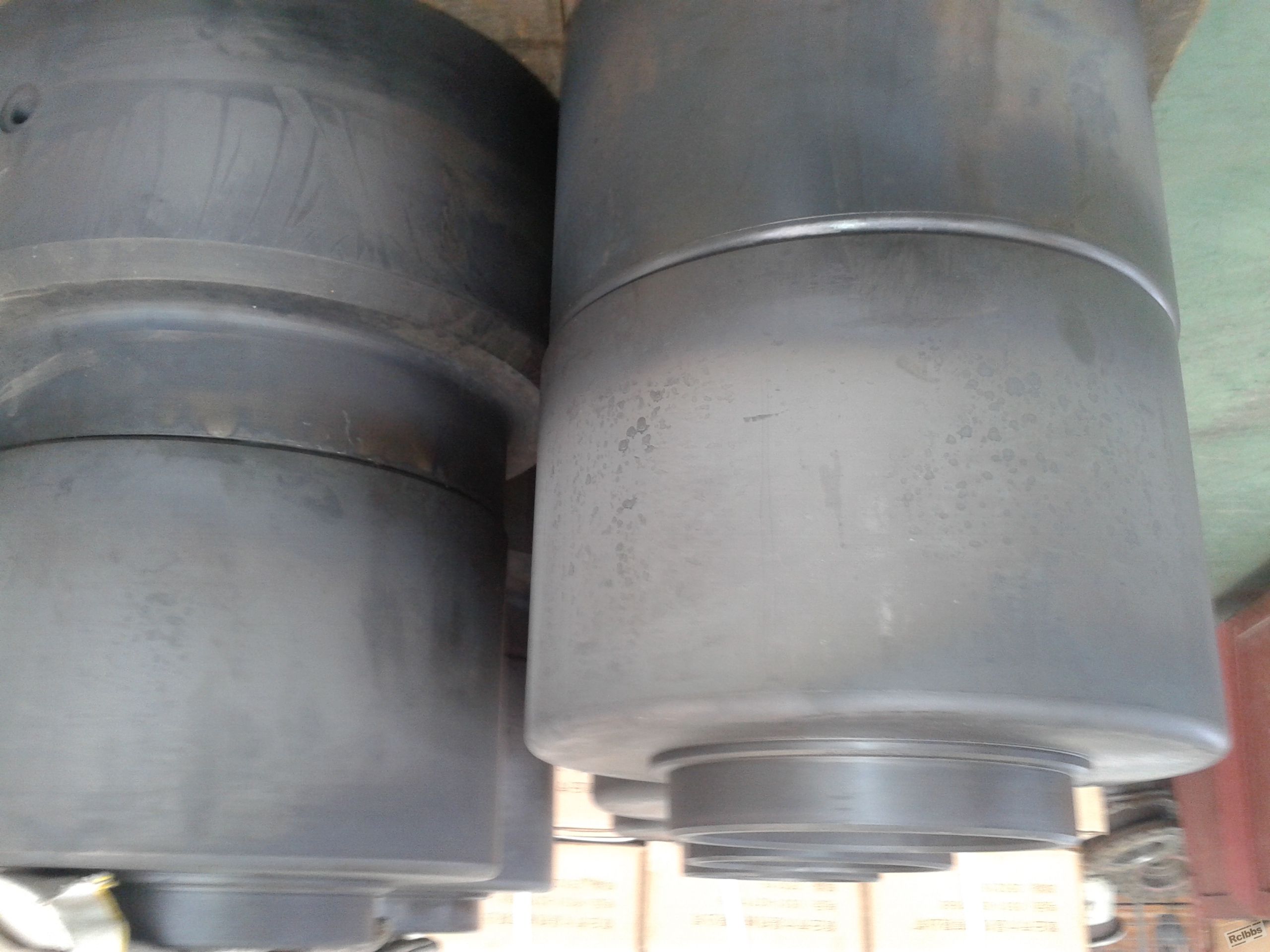

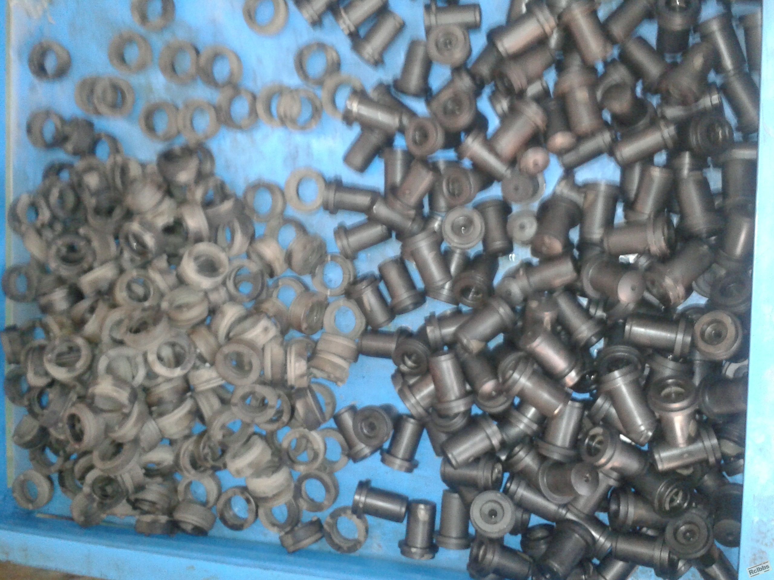

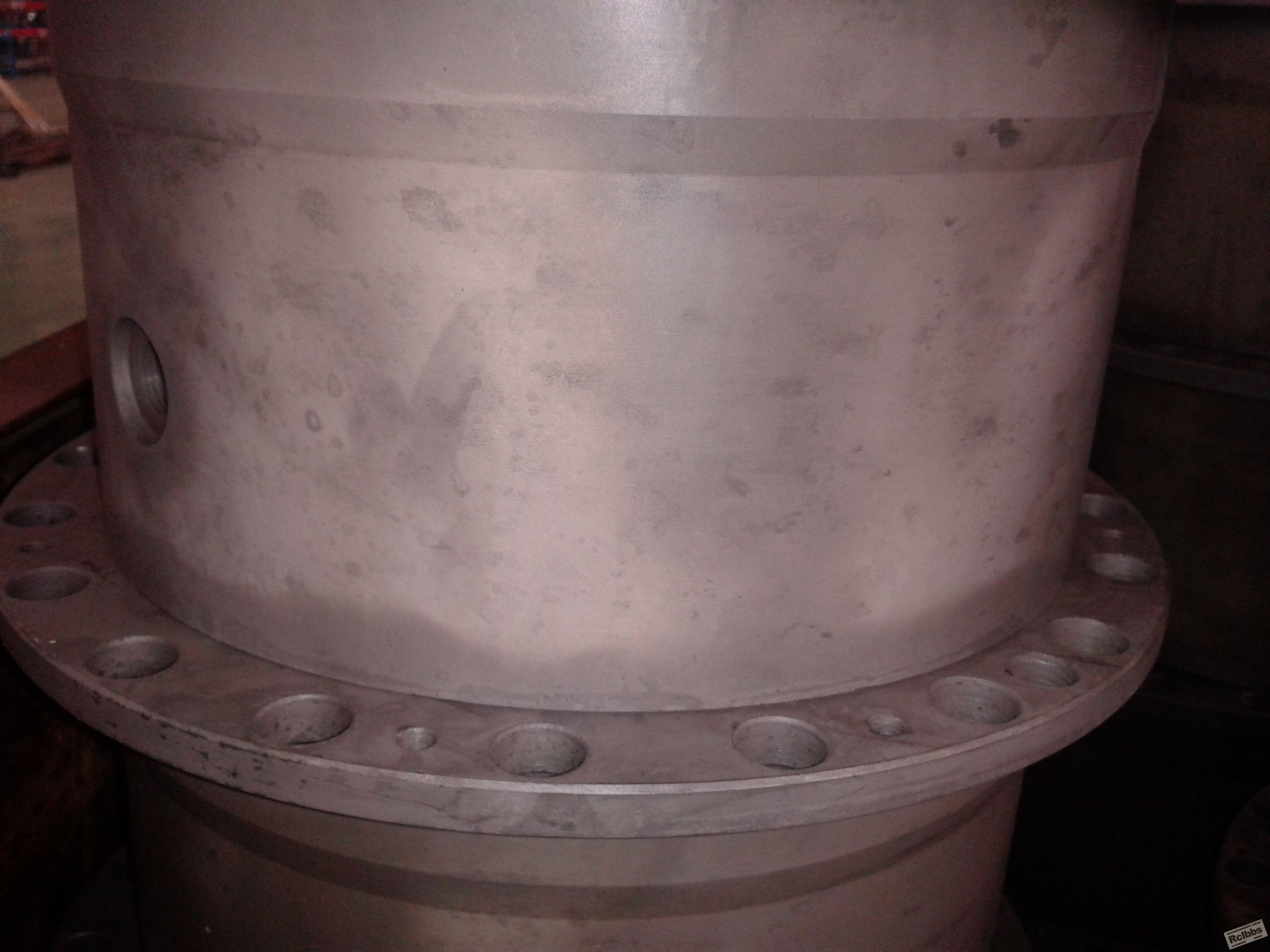

我最近干了一批氮化的活,材料主要是40Cr  38CrMnAl   45# .
气氛软氮化。用的气体有N2  NH3   CO2
同样的工艺为何出炉的颜色很不一样。下面发表图片看看颜色?有灰白色,黑色,黄色,花的。感觉很奇怪。 2013-10-12 11.22.21.jpg 2013-10-12 11.22.21(1).jpg
颜色和什么有关系:  1表面粗糙度 2冷却方法  3气氛种类  4氮化工艺

 楼主| 发表于 2013-10-14 19:00:43 | 显示全部楼层
我想知知道氮化颜色和什么有关系:1冷去方法 2氮化工艺 3氮化气氛4出炉温度
发表于 2013-10-15 00:21:16 | 显示全部楼层
和出炉温度一定有关系,可能是冷却过程中用快速冷却,导致在中间的工件自体温度高于实测温度。

发表于 2013-10-15 04:00:12 来自手机 | 显示全部楼层
楼主多少度开盖出炉的,前几幅图显然是氧化色,可能炉子漏气了吧,或者负压了!
 楼主| 发表于 2013-10-15 07:56:25 来自手机 | 显示全部楼层
氧化是啥颜色啊、、赐教一下、530开的炉
发表于 2013-10-15 08:01:18 | 显示全部楼层
正常的氮化颜色应该是亮白色,你的工件明显带有氧化色,主要和温度过高有关系,530开炉温度太高了,我们都是随炉冷至200度以下才出炉的
 楼主| 发表于 2013-10-15 10:25:12 来自手机 | 显示全部楼层
junjingli123 发表于 2013-10-15 08:01
正常的氮化颜色应该是亮白色,你的工件明显带有氧化色,主要和温度过高有关系,530开炉温度太高了,我们都是 ...
530渗氮、油冷、冲氮气保护、你们也做氮化啊、方便留个口口吧、请教下问题、老师傅
发表于 2013-10-15 11:54:39 | 显示全部楼层
我们是井式炉做硬氮化和软氮化,看样子你们好像是箱式炉吧,不过原理都一样,你这样的工件颜色肯定是温度引起的

发表于 2013-10-15 19:09:38 | 显示全部楼层
告诉你氮化后颜色只和冷却方式有关, 你的是氧化了
