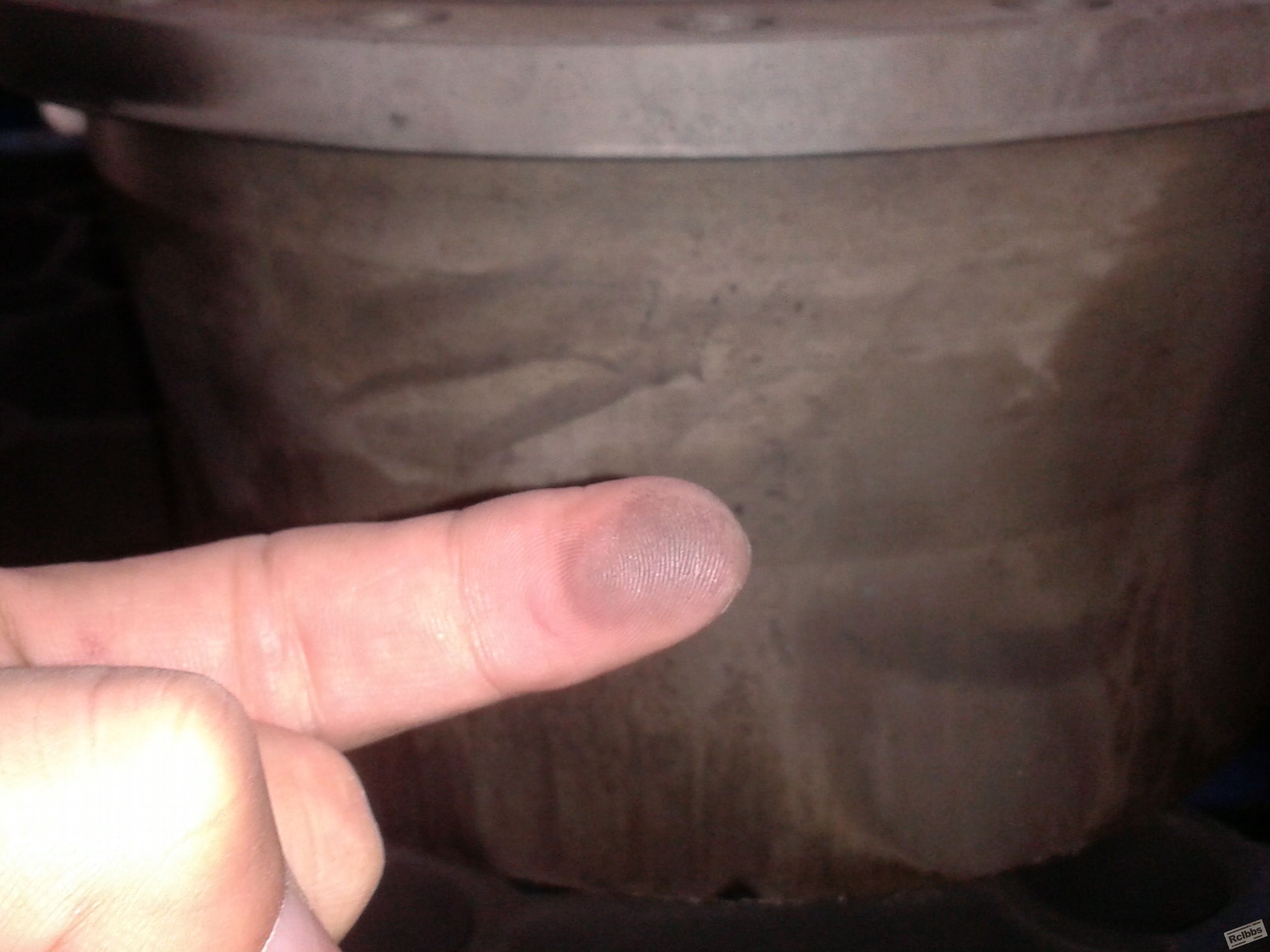

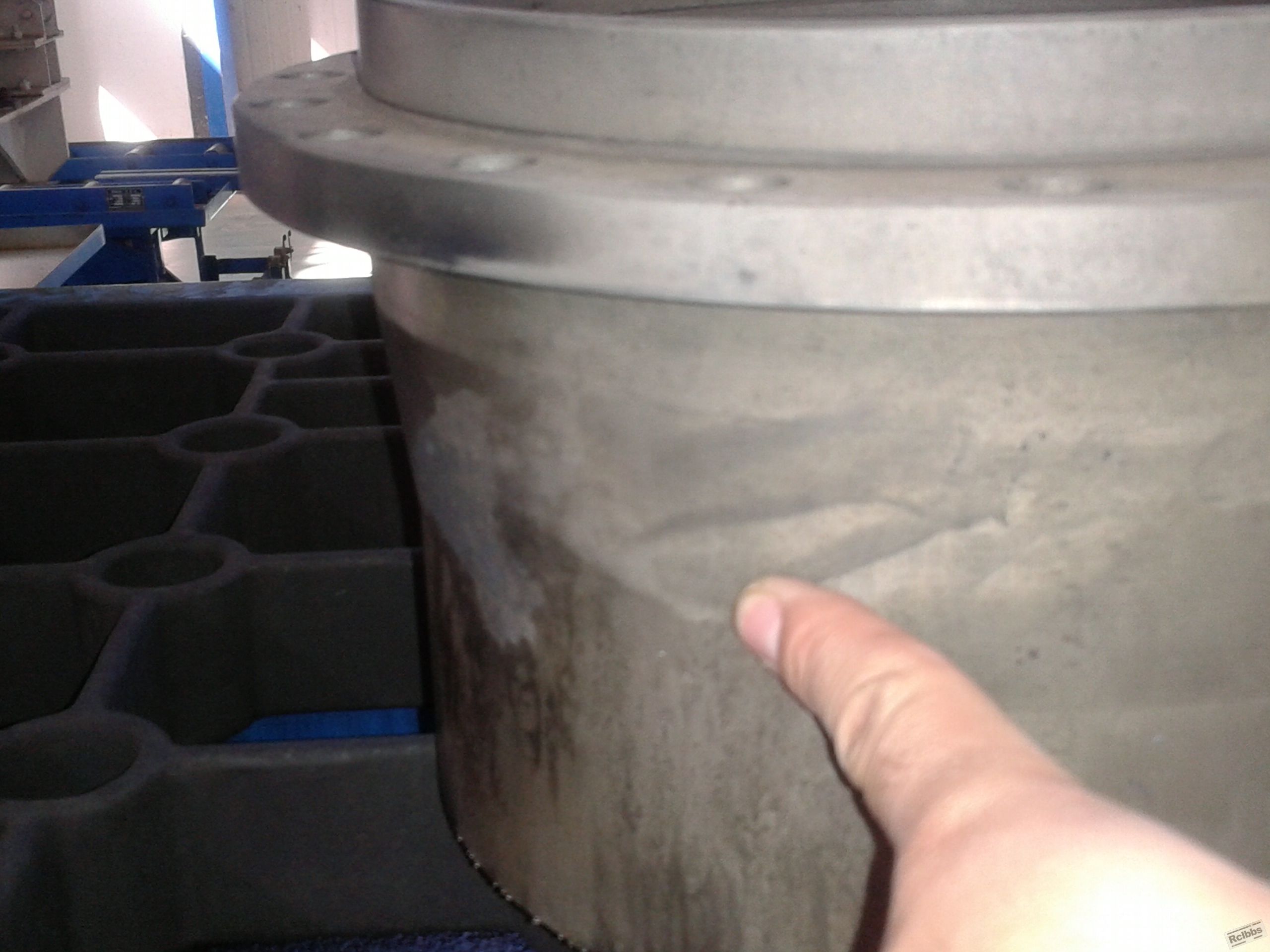

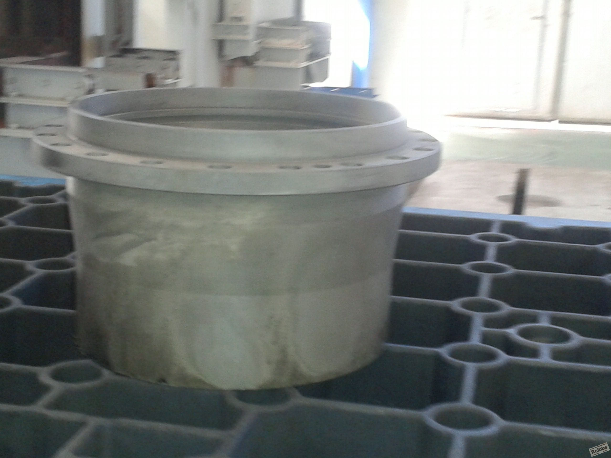

软氮化40Cr的齿圈,用的材料是氨气氮气二氧化碳。气体氮化.油冷出炉后清洗。发现表面有东西,用手一擦收指头就黑了。氮化后的颜色是灰白色,有的地方有点暗色黑。 2013-10-15 09.58.43.jpg 2013-10-15 09.58.27.jpg 2013-10-15 09.57.29.jpg

有那位师傅赐教下、这是为何呢、这样影响喷漆效果、是什么原因产生的啊、

怎嘛没人知道为何有黑色粉末吗,以前空冷就没有啊,。???

 楼主| 发表于 2013-10-26 21:53:39 | 显示全部楼层
马路天使 发表于 2013-10-25 21:01
应该是氨气纯度差 油和水 通入炉内产生碳黑
这个黑色粉状物是炭黑吗,
如果我空冷会是什么结果啊。
