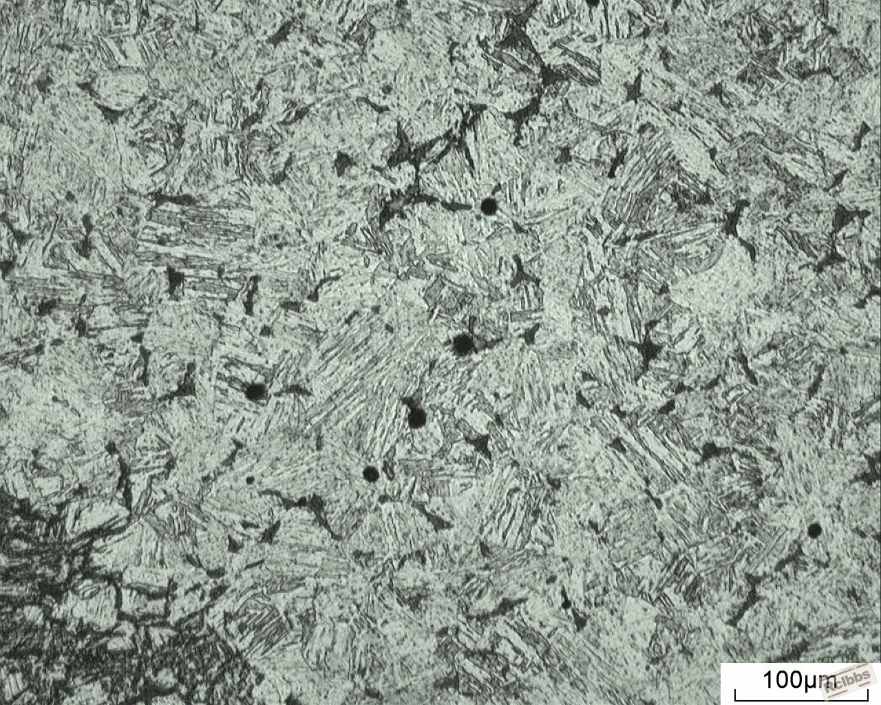

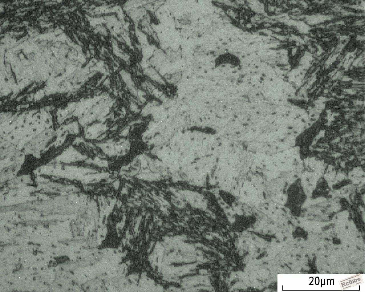

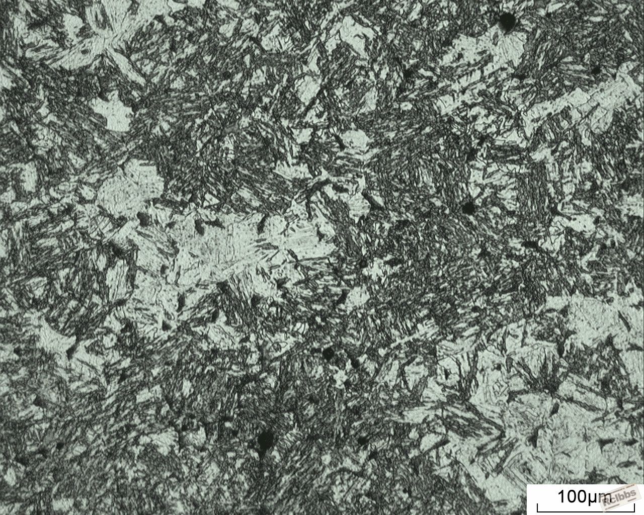

都是用氯化铁+盐酸+乙醇的腐蚀液进行侵蚀,感觉效果不好啊。看的这个组织,貌似没有看到δ-铁素体
做的项目是一个活塞杆断裂的 感觉是脆性断裂 SEM只看到准解理
求指教啊
发表于 2013-10-22 20:41:50 | 显示全部楼层
三图里那些黑的是不是铁素体?
 楼主| 发表于 2013-10-23 10:30:39 | 显示全部楼层
发表于 2013-10-23 10:56:31 | 显示全部楼层
应该是的,可以拿王水酒精溶液腐蚀,17-4PH的材料吧
 楼主| 发表于 2013-10-23 10:57:47 | 显示全部楼层
对 是的 就17-4ph 得用王水来腐蚀啊
之前用氯化铁+盐酸+酒精腐蚀效果一般般 不好控制
发表于 2013-10-23 16:29:49 | 显示全部楼层
这个没做过,据说用盐酸过氧化氢溶液侵蚀效果还可以啊
