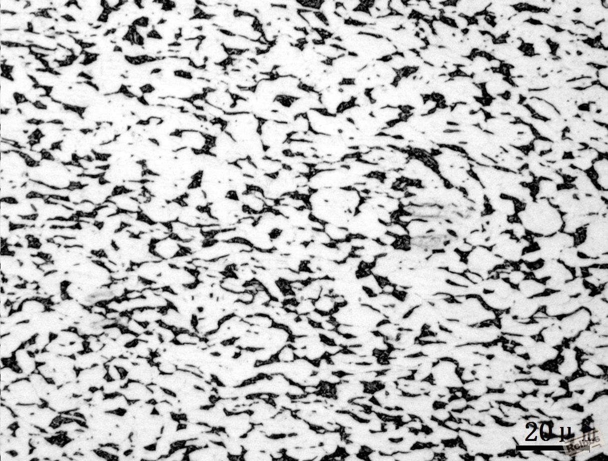

下面是我用王水腐蚀的317L的金相照片,看不到晶界,请教一下大神是不是残余铁素体!
500倍照片
500倍照片

317L属于哪种钢种?是那个不锈钢?

是铁素体,换氯化铁盐酸水溶液腐蚀来自: Android客户端
