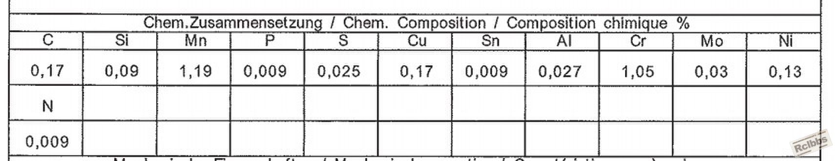

 楼主| 发表于 2013-10-31 20:14:23 | 显示全部楼层
zje870728 发表于 2013-10-24 12:04
你得说明具体化学成份才行
签到天数: 98 天
发表于 2013-11-1 08:30:35 来自手机 | 显示全部楼层
那应该是16MnCr.............来自: Android客户端
